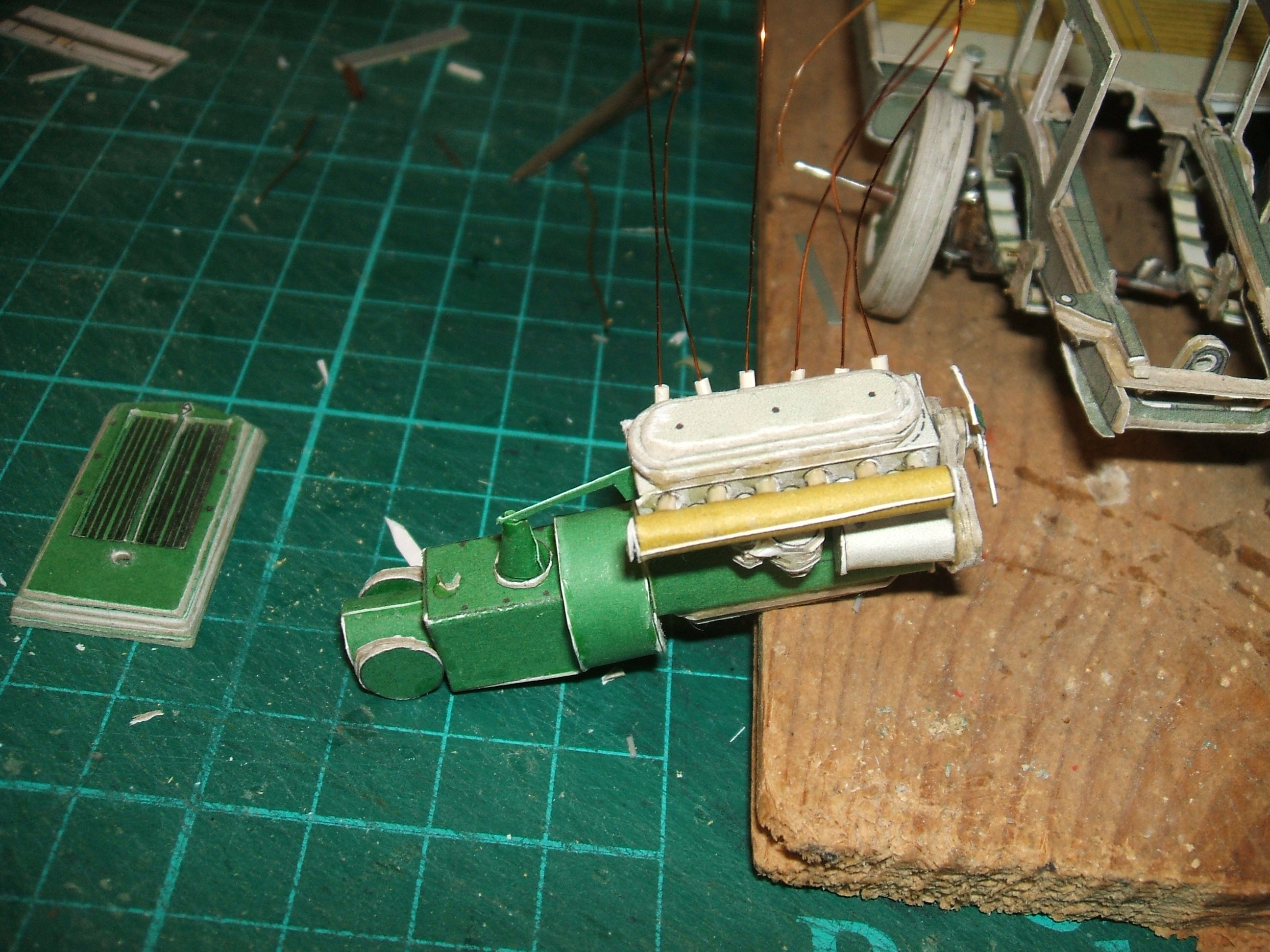

On ne le voit pas sur ces premières photos, parce que le capot est monté, mais le moteur est là et c'est bien le Renault 6 cylindres à essence et pas le vilain Panhard diesel à quatre cylindres.

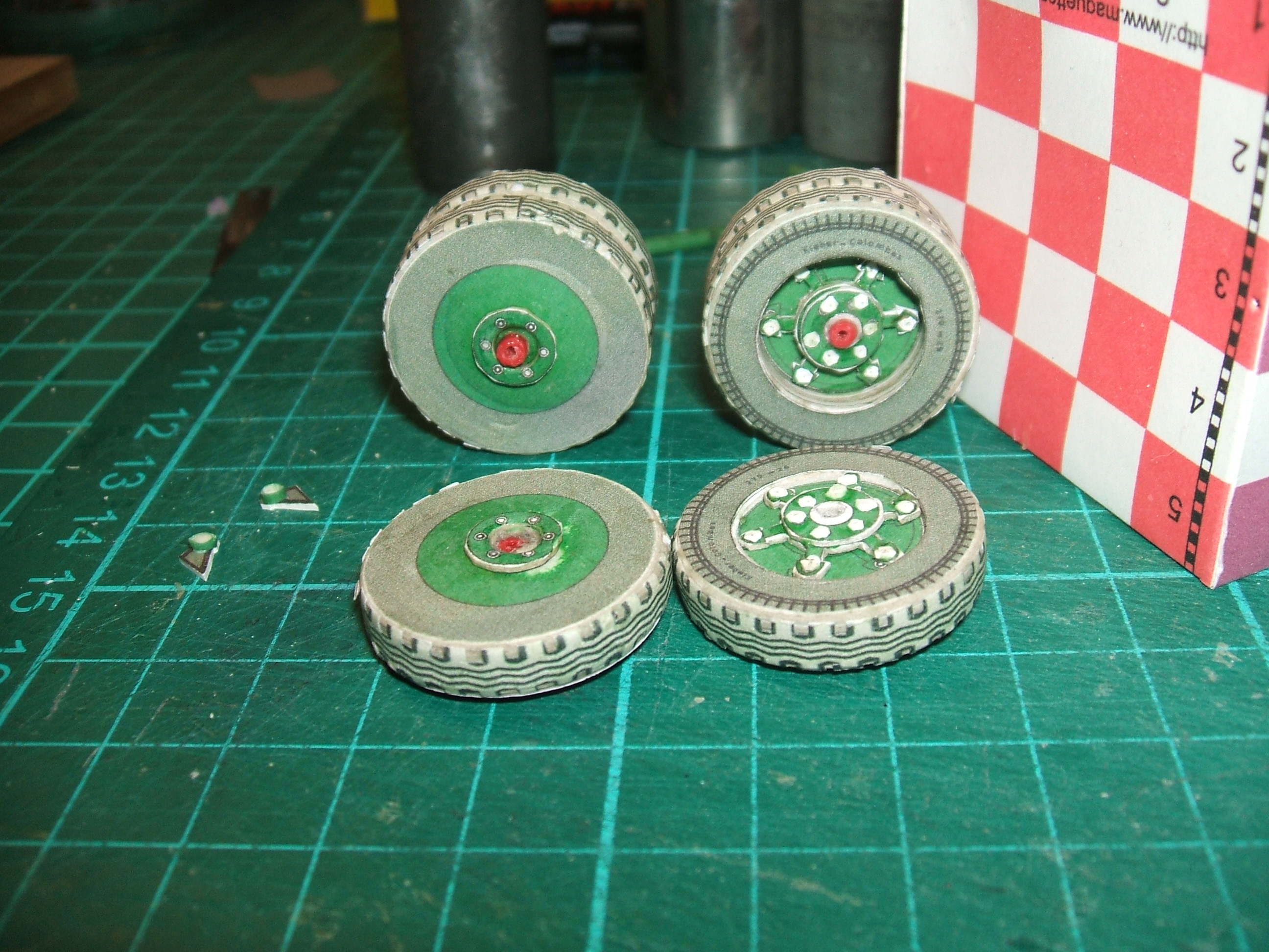

Voici les roues au démoulage avec les disques de séparation des roues jumelées et les moyeux extérieurs . Au premier plan, les roues du modèle simple. Cette photo a cinq mois, c'est le temps qu'il a fallu pour concevoir et réaliser un premier modèle détaillé. Il y a des erreurs que quelqu'un de courageux pourra corriger, mais pour moi, ce sera le dernier TN6.
les roues "brut"
les roues "brut"
La bande de papier aurait dû être un intérieur de jante de roue arrière, mais je ne l'ai pas utilisée finalement.

Les roues sont restées à l'état brut longtemps. On les reverra au cours du montage du châssis et de la mécanique. Voici une vue des roues tournées mais pas encore finies posées provisoirement sur le châssis bien avancé.
pour les roues
pour les roues
Je reviendrai sur tous les détails aperçus plus tard. Pour les tourner, j'ai simplement percé les roues à 0,8 mm. Elles restaient assez serrées sur une épingle fixée sur le mandrin de la perceuse.
En juin, je les ai continuées. Voici la découpe des bandes de roulement et des flanc; les écrous sont collés sur les moyeux;
bandes de roulement et flancs
les bandes de roulement sont en 110 g, du 160 aurait sans doute été plus réaliste.
Voici l'ensemble des pièces des roues. J'ai pu bien poncer l'intérieur des roues arrières extérieures et n'ai donc pas monté de fausses jantes. C'est la colle aliphatique (tite bond en l'occurrence) qui permet de poncer les blocs de carton aussi bien.
Voici les bandes de roulement de près.
Je n'y ai pas pensé sur le moment, mais maintenant je pense que j'aurai pu faire aussi des découpes longitudinales. Sur les flancs, on peut lire Kleber Colombe et la vraie dimension des pneus si on a de bons yeux.
Et voici les roues assemblées avant la pose des tubes, une roue à l'endroit, l'autre à l'envers.
Je vais terminer la préparation des roues dans le prochain message.
Bonne soirée

Court message sur la fin de la préparation des roues.
On passe le tube central; avec un tube en matière plastique comme celui que j'ai utilisé, provenant d'une marque connue de dégrippant universel; les roues tournent très bien sur leur axe avec peu de jeu.
les roues avec leur tube central
Essayez de percer droit au diamètre du tube pour ne pas tout gâcher au dernier moment!
Et les voici après la première retouche de peinture. Toujours de la gouache.
roues en attente de leur montage sur le châssis
Les roues n'ont été finies qu'après que j'ai pu vérifier que le châssis était à la bonne hauteur. Il y a des morceaux de tubes pour un entretoisement éventuel et les rondelles bloqueront les roues latéralement sur leur axe.

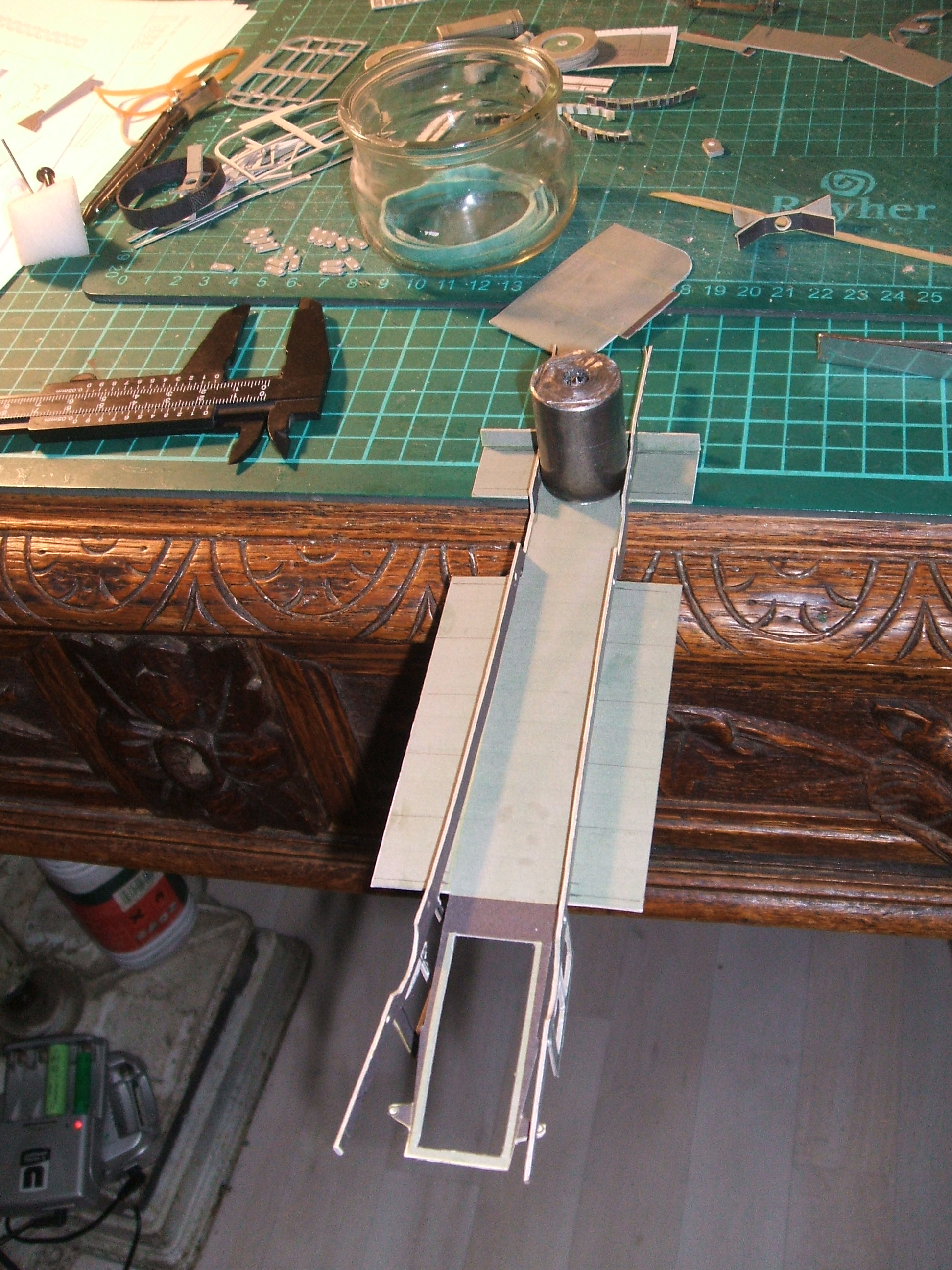

Nous voici maintenant au montage du châssis.
Tout d'abord, j'ajoute une planche concernant le sol de la cabine passagers. On va coller tout de suite le dessin des planches sur le plateau du châssis ce qui permettra de laisser sécher les pièces sous une charge et évitera des déformations ultérieures. Voici la planche:
05 sol interieur cabine.pdf
05 sol intérieur cabine
(277.52 Kio) Téléchargé 560 fois
Comme on le voit, il y a deux grammages différents. Le plus simple est de découper le parquet et de le coller sur du 210g. Les zones en blanc sont à découper ce qui donne du relief. Sur les photos qui vont suivre, il n'y a pas de relief.
Je n'avais pas encore pensé à mettre les deux couches. Ce sera fait au moment de l'aménagement de la cabine, en juillet. Je vous mets une photo dans le prochain message. Les planches de base 'en long) étaient couleur bois, je les ai peintes en gris (plus conforme à la réalité) et les ai faites directement en gris foncé sur la planche 05.
On découpe le plancher de la planche 04 et on colle le décor de la face supérieur. Le gris va vers le bas. Noter qu'il y a une pièce verte à reprendre sur la planche 04 (châssis). Je la rajouterai sur les planches finales dans "nos modèles à télécharger".

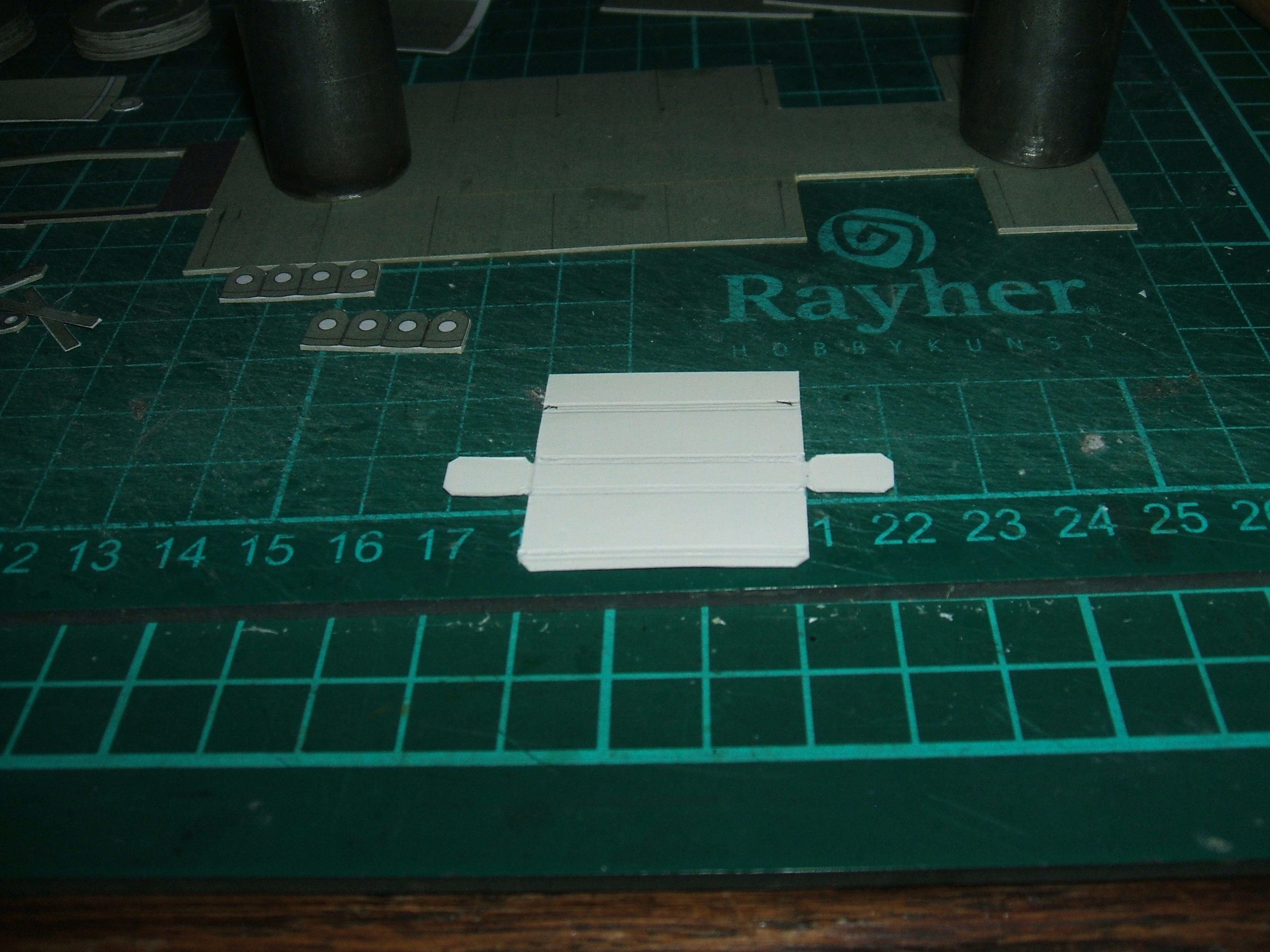

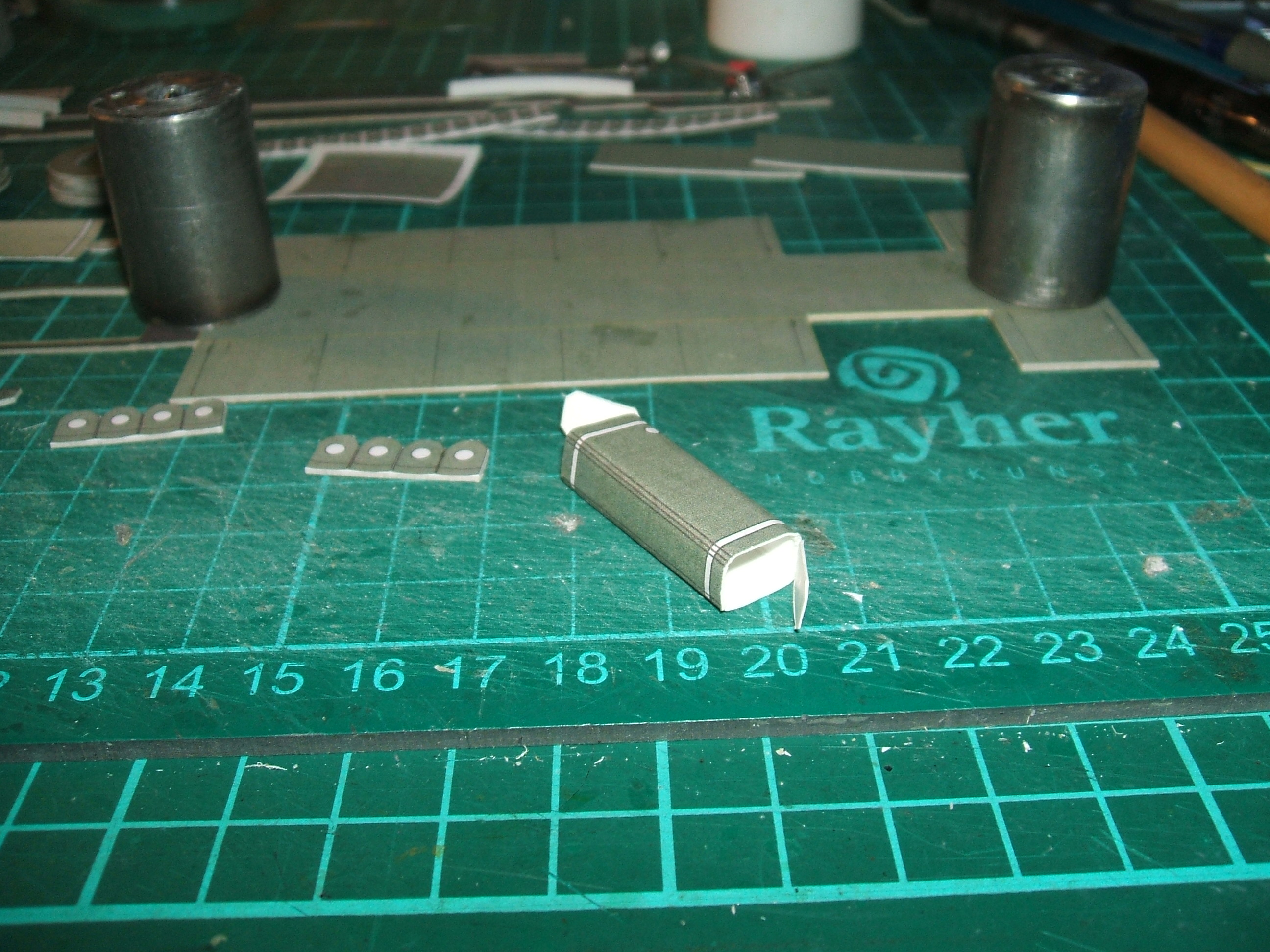

Le réservoir strié par l'intérieur avant mise en forme et collage
futur réservoir
futur réservoir
et en cours de construction:
La suite au prochain message
Bonne journée à toutes et tous.

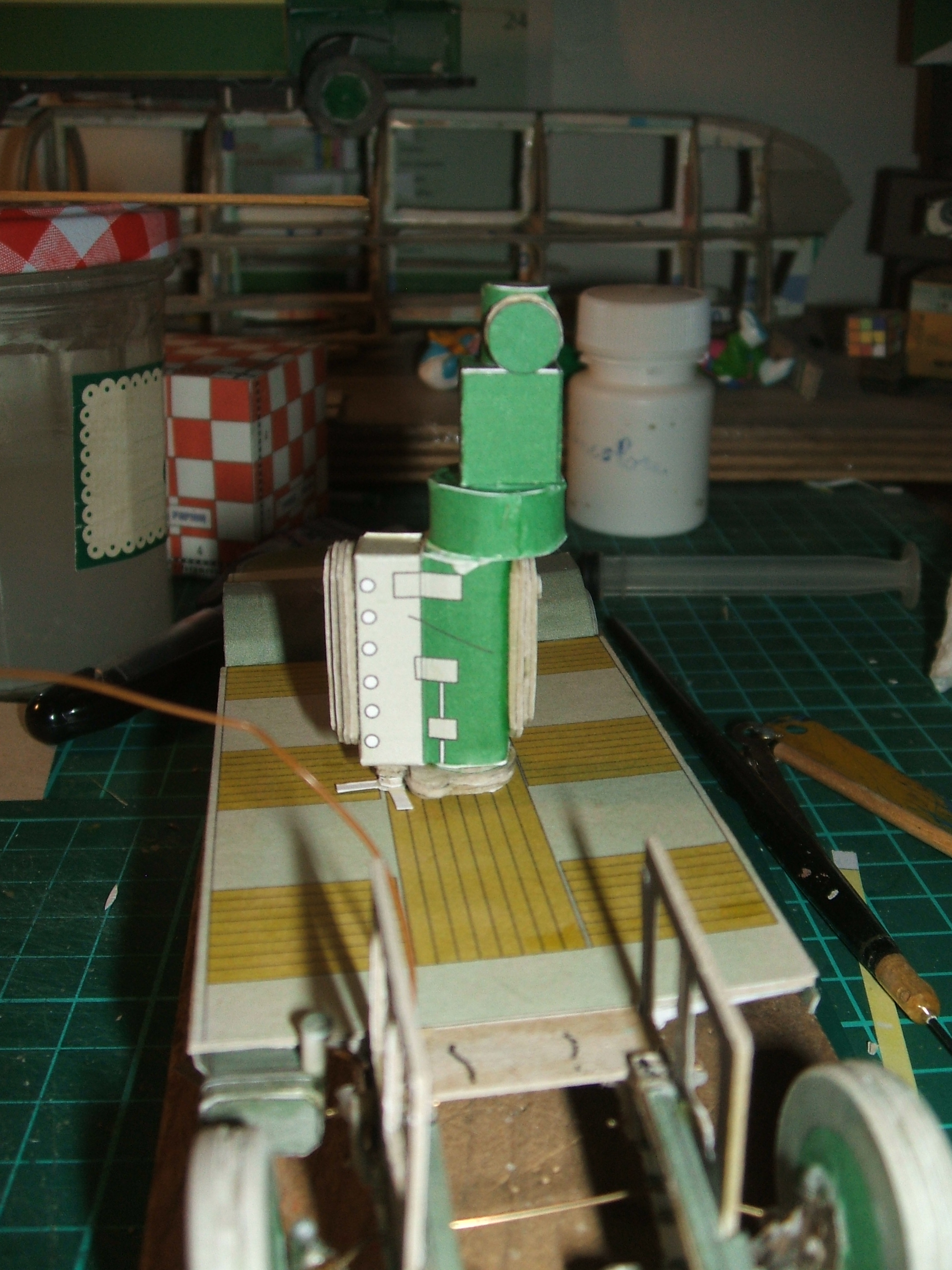

Tout de suite, les images du sol de la cabine; ayant collé les décors trop tard, on voit que le plancher s'est un peu déformé. C'est la vie des prototypes!
plancher cabine
plancher cabine
plancher cabine
plancher cabine
La plateforme est modifiée dans les planches (3 mm de largeur en moins) et la bande verte est subtilement différente. On ne le verra pas sur le prototype, je ne m'en suis rendu compte que trop tard. Vos modèles seront plus fidèles que le mien!

Les pièces constitutives se font petit à petit; le réservoir, le silencieux, les entretoises, les ressorts de suspension que j'ai réduits à 5 lames (il y en avait au moins une douzaine). Pour la fabrication des ressorts, se reporter aux différentes shell berre dèjà construites. Les longerons sont un peu différents de ceux des planches. C'est les leçons de la construction!
pièces du châssis
pièces du châssis

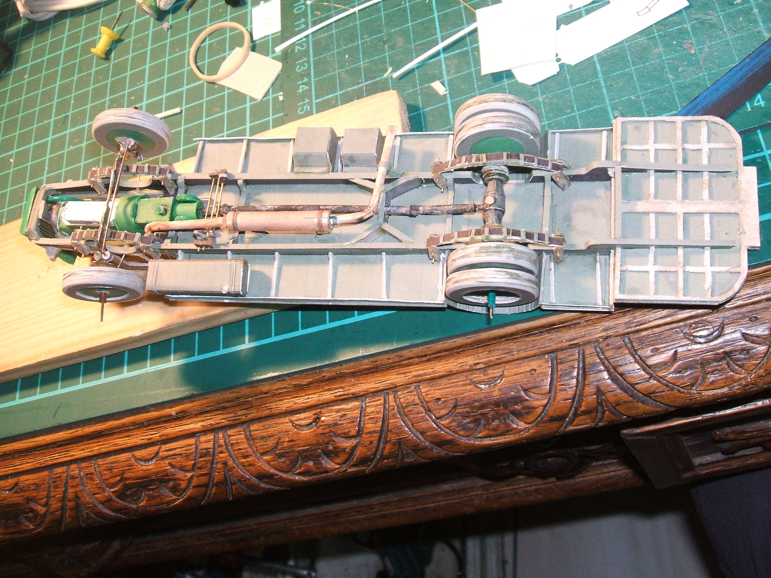

Nous allons passer à une phase plus gratifiante pour un modéliste, à savoir la décoration du châssis basique. Le morceau va prendre de l'allure et se retrouve d'un seul coup montrable. Les gens qui contemplent l'objet vous regardent d'un air un peu bizarre, commençant à douter de votre entière santé mentale.
J'ai dessiné deux types de renforts latéraux, un simple que nous allons utiliser et un plus compliqué que je n'ai pas réussi à mettre en œuvre à cette échelle
renforts sous le châssis
Voici les renforts
les renforts
les renforts
On les voit bien sur les rares photos montrant les dessous de caisse. Je ne sais rien par contre des longerons et mes choix seront arbitraires.
Noter à l'arrière les deux épaisseurs ajourées simulant la structure de la plateforme. Sur vos modèles, la plateforme est un tout petit peu plus étroite que la caisse.

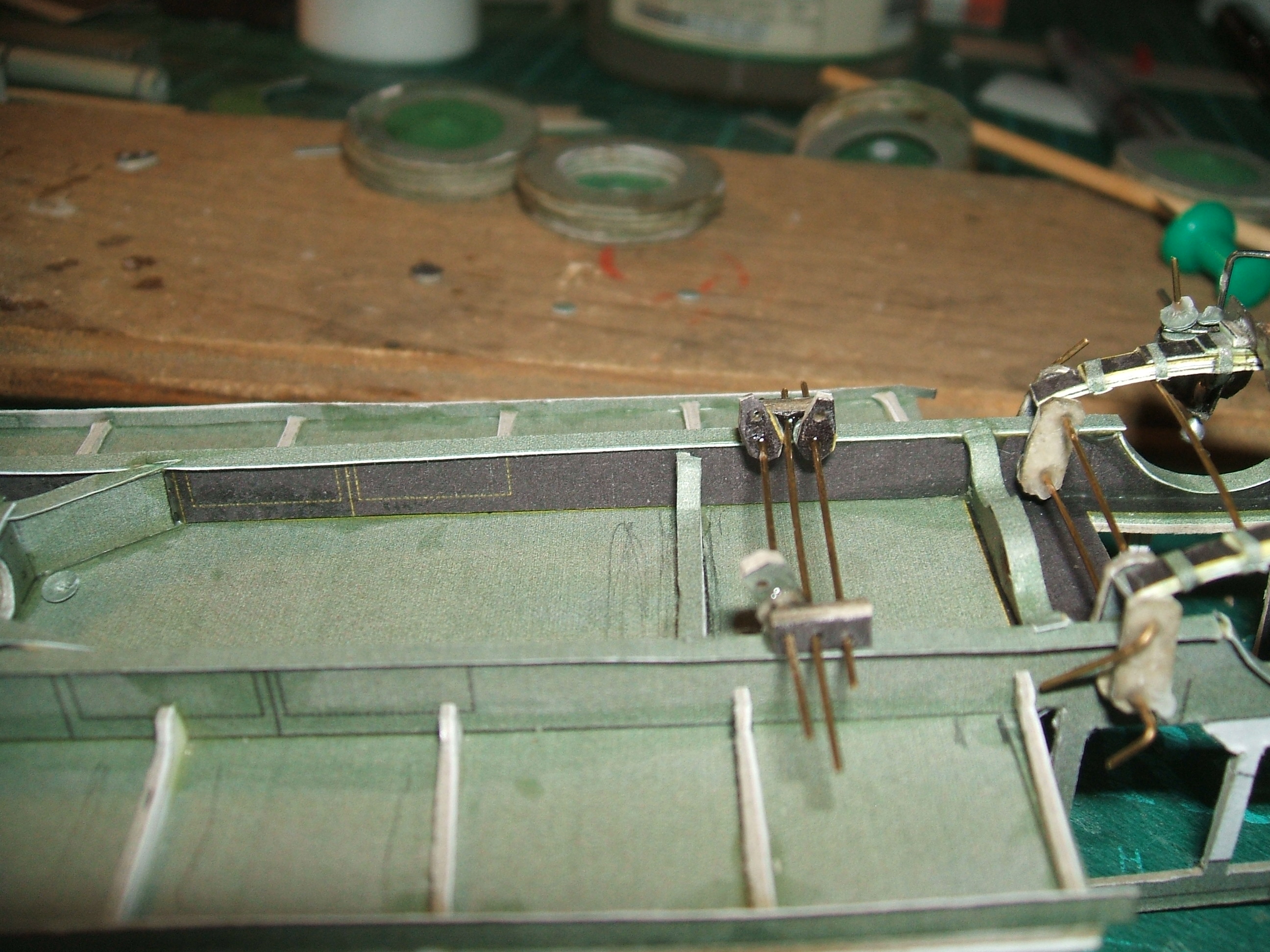

On retourne le châssis
châssis à l'endroit
châssis à l'endroit
Sur le vôtre, le plancher sera en relief dès ce stade.
Puis on monte les roues provisoirement pour vérifier les calages
châssis sur ses roues
Noter le positionnement des axes, de la traverse avant. Les roues n'étaient pas encore tournées ni terminées alors qu'elles devraient l'être sur votre modèle si vous suivez une progression logique. Le montage que vous voyez est celui d'un prototype plein de défauts fait sans vrai plan et j'ai souvent erré. Il se peut que d'une photo à l'autre vous constatiez l'apparition ou la disparition d'objets indéterminés, ce sont les aléas de la création!
positionnement des roues
J'ai modifié plusieurs fois la traverse avant. Le dessin de la planche 3 est bon.

comparaison dessous châssis
Les petits fils de laiton seront coupés plus tard et votre plateforme sera un tout petit peu moins large que le plancher. J'ai vu le défaut trop tard pour mon prototype. Il s'agirait d'un charcutage conséquent, mais pas impossible! Ceux qui ont vu (reportage ou photo, peut être en vrai), ce qu'on appelle la jumboïsation d'un pétrolier ou d'un vraquier auront une bonne idée de l'ampleur de la tâche. On coupe et on remet un bloc neuf! https://fr.wikipedia.org/wiki/Jumbo%C3%AFsation

On croit que le châssis est bien avancé, eh bien on se trompe!
On va mettre les leviers des câbles de frein. Ceux ci ne seront posés qu'en toute fin de montage (trop faciles à arracher), mais leurs leviers s'installent dès maintenant:
leviers de freins
leviers de freins
et de profil:
leviers de freins
leviers de freins
Je n'ai pas reproduit les engrenages relais. Il semble qu'un câble, voire une biellette attaquait le levier à droite seul sur son axe et que ça actionnait les deux autres leviers par l'intermédiaire de pignons. Deux câbles prenaient le relais. On les voit souvent sur les photos. Les bouts de laiton qui dépassent seront coupés dans la suite du montage.
Voici les coffres, le réservoir, son tube de remplissage avec son bouchon et plus tard on y mettra un détail qui tue.
On voit aussi le silencieux. Les petits morceaux de carton servent d'écarteurs.
Pour les coffres, j'ai vu des photos avec aucun coffre, deux coffres d'un seul côté (opposé au réservoir) et quatre coffres. Vous faites comme vous voulez. Je n'ai pas encore vu de moyen d'ouverture, mais sans doute qu'ils vont être passés en revue dans le modèle au 12 ème de hachette. Voir sur Caradisiac ou le forum des bus parisiens.
Voici le châssis avec le réservoir monté; il dépasse un peu vers l'avant du châssis, sans doute pour avoir accès au tube de remplissage et servir de marche pied au chauffeur acrobate qui embarquait dans sa cabine. Sur cette vue, les roues sont tournées (mais pas complètement)!
. Quand on en arrive là, on s'est déjà bien amusé à peu de frais et pas encore trop de planches.

En revoyant les messages précédents, je me suis aperçu que j'avais oublié un détail. Si vous regardez la tranche des longerons et des entretoises du châssis, vous verrez qu'elle est doublée d'une bande de 2mm environ de couleur grise. J'ai cru apercevoir ça sur des photos, mais je peux me tromper. Sur les supports de caisse, c'est au contraire deux tôles séparées (par quoi?) qu'il faudrait faire. Je n'ai pas accès au musée de la RATP et puis, c'est bien de se laisser un espace d'erreur et ça laisse à d'autres l'opportunité de faire mieux.
Les bandes sont découpées dans une feuille de trois couleurs que voici.
Sans titre gris vert beige.pdf
gris vert et beige imprimer les deux faces
(129.36 Kio) Téléchargé 528 fois
Après l'impression d'une face, reprendre la feuille et imprimer l'autre face. Le beige a été très éclairci pour être moins jaune que sur le modèle simple. Sur le prototype, je ne l'ai modifié qu'à partir du toit et pourtant ça ne se voit pas trop sur les photos.

Voici le bloc de base, moteur, embrayage, boîte; le carter d'embrayage sera un peu différent
Le carter inférieur sera différent et le carter supérieur plus carré.
Et voilà le bloc encore tout nu posé à son emplacement pour vérifier ses dimensions.
bloc à son emplacement
Les pièces derrière lui vont lui être rapportées. Il faut vérifier chaque fois que c'est proche des photos et que ça rentre. Sur le prototype, j'avais simplement dessiné le radiateur au stylo à bille. Sur la planche, il y a une texture.
On a ajouté la commande de boîte, un carburateur (faux mais pas incohérent) avec son collecteur d'admission. Sous le moteur, le silencieux percé avec la pointe d'une brochette sert de cale; à gauche, le futur différentiel devant, le collecteur d'échappement (faire six petits tubes), au premier plan l'allumeur (magnéto ou distributeur, je ne sais pas)
bloc moteur brut coté droit
La dynamo ou la dynamo démarreur (pourquoi pas, je n'ai pas identifié de démarreur séparé sur les photos) est monté(e) , comme l'hélice du ventilateur et les poulies. La petite boîte ronde entre le différentiel et le silencieux est la pompe à eau.
De l'autre côté, les six bougies (une simple goutte de peinture sur le fil aurait suffi) l'allumeur, la pompe à eau et leur arbre, à gauche, l'empilement du radiateur. Sur la droite du bloc, un tube peut être pour le remplissage de l'huile, ou le filtre, ou un reniflard...
bloc moteur coté gauche
Il me semble que ce qu'il y aura sur le trait oblique sera la jauge d'huile.
Et voilà le collecteur d'échappement monté du coté droit sur ses six petits tubes en sortie de la culasse. J'ai cru comprendre que les ronds sur les côtés de la boîte à vitesse étaient des amortisseurs (chocs de transmission, vibrations?) Un expert nous renseignera. Il y aura deux pattes qui s'y grefferont.
bloc moteur côté droit
Le radiateur est percé du trou de la manivelle. Le couvre culasse qui sera argent est plus carré en vrai; c'est modifié sur les planches.
On va encore habiller un peu ce joli moteur.
