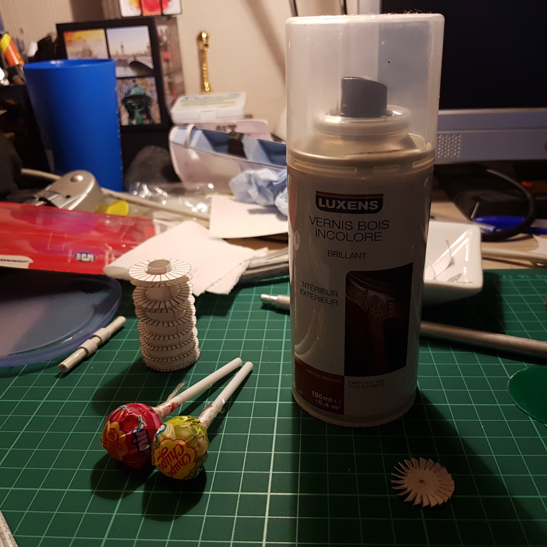

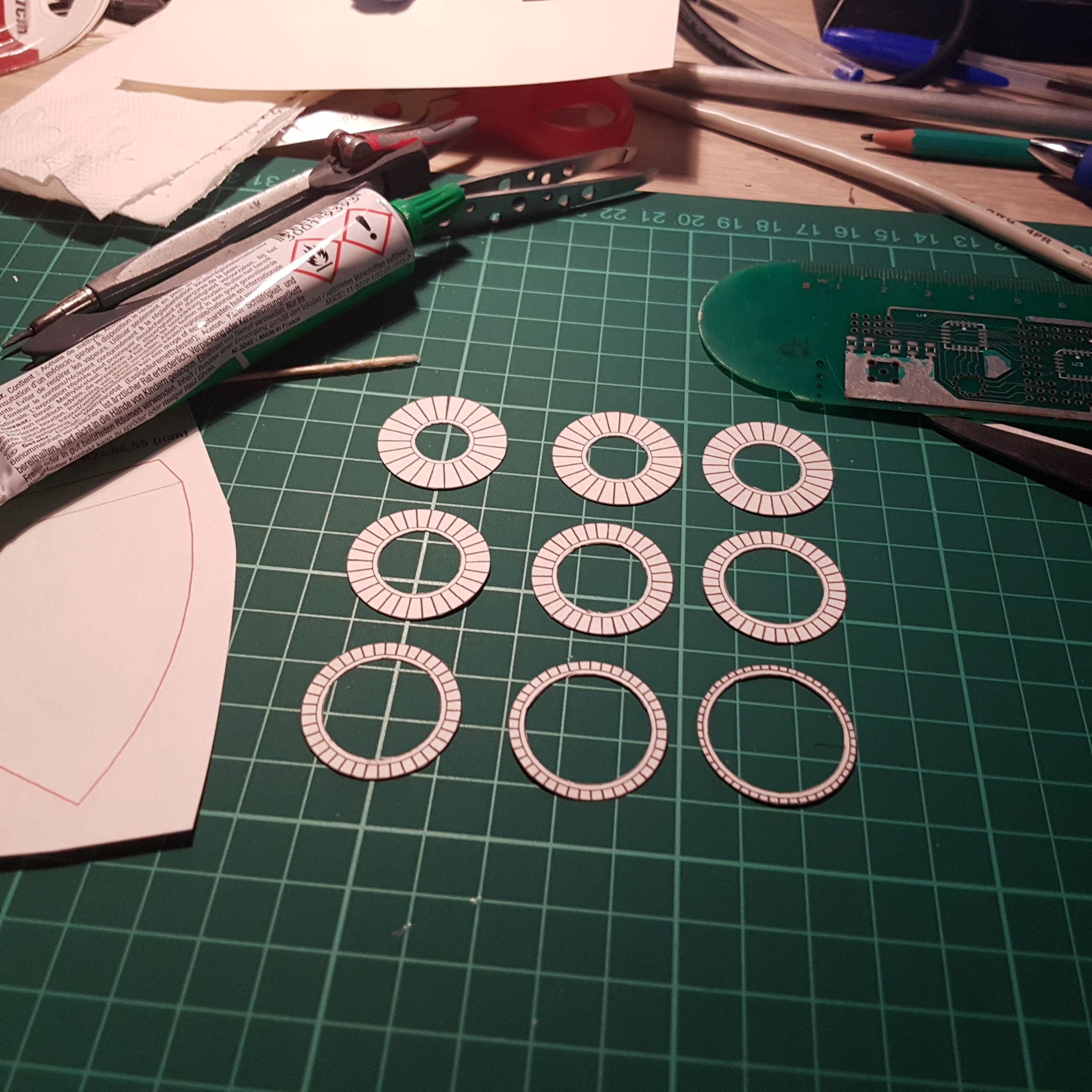

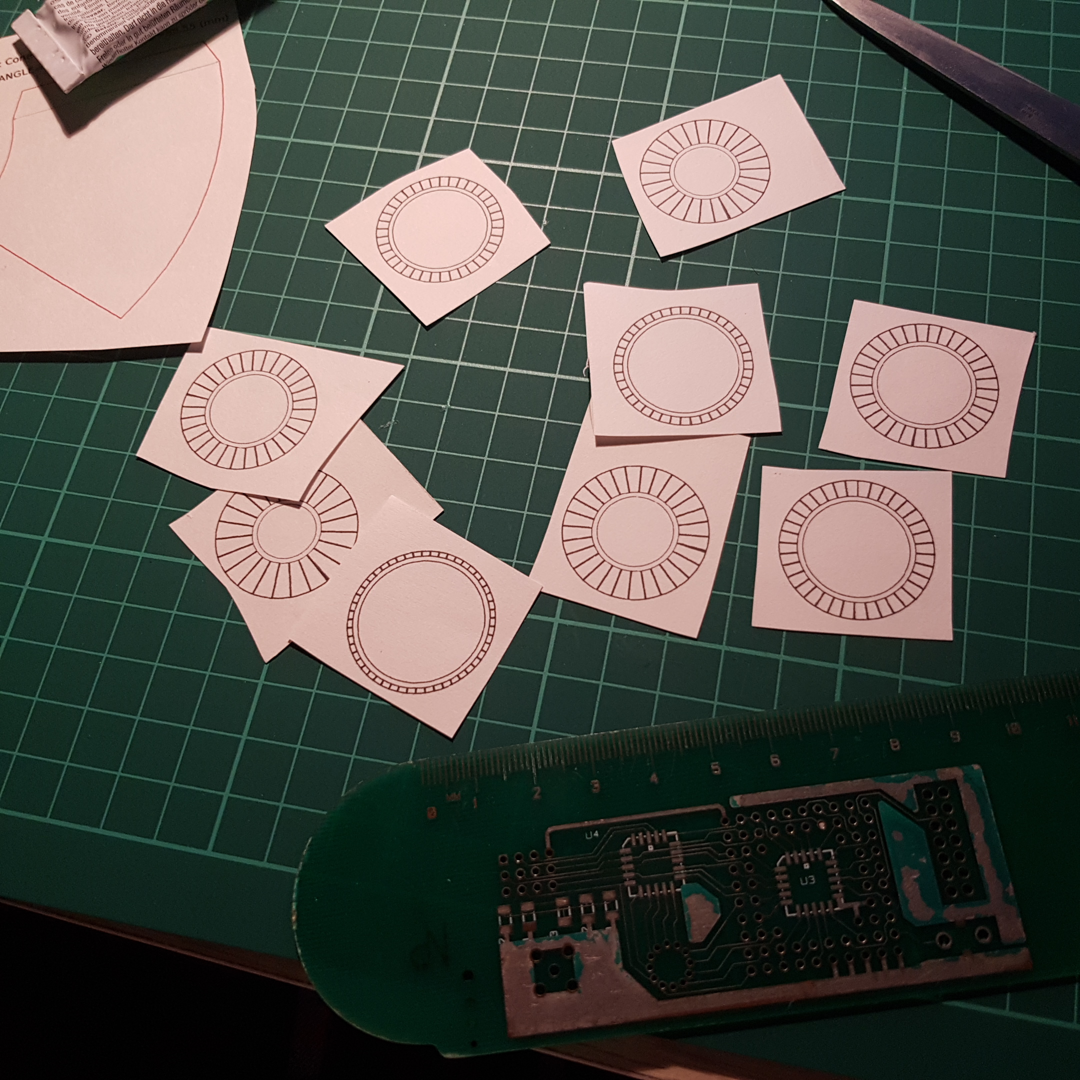

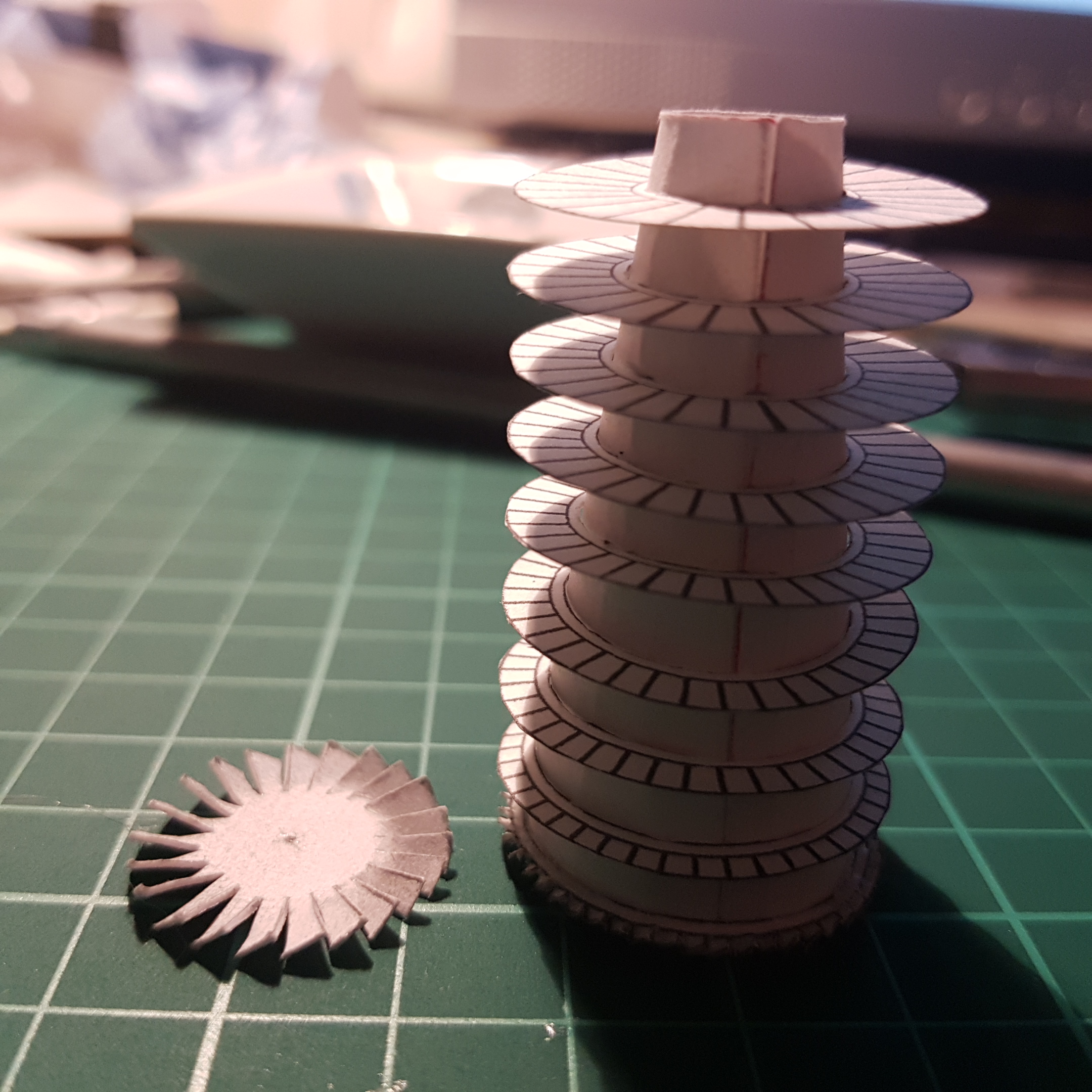

Comme prévu, j'ai réussi à découper le reste des rotors. C'est un processus lent. J'y ai passé environ 3h30.
Je vais finalement utiliser la tige de ces sucettes pour en faire mon arbre moteur. Elle est droite, lisse et à section parfaitement circulaire.

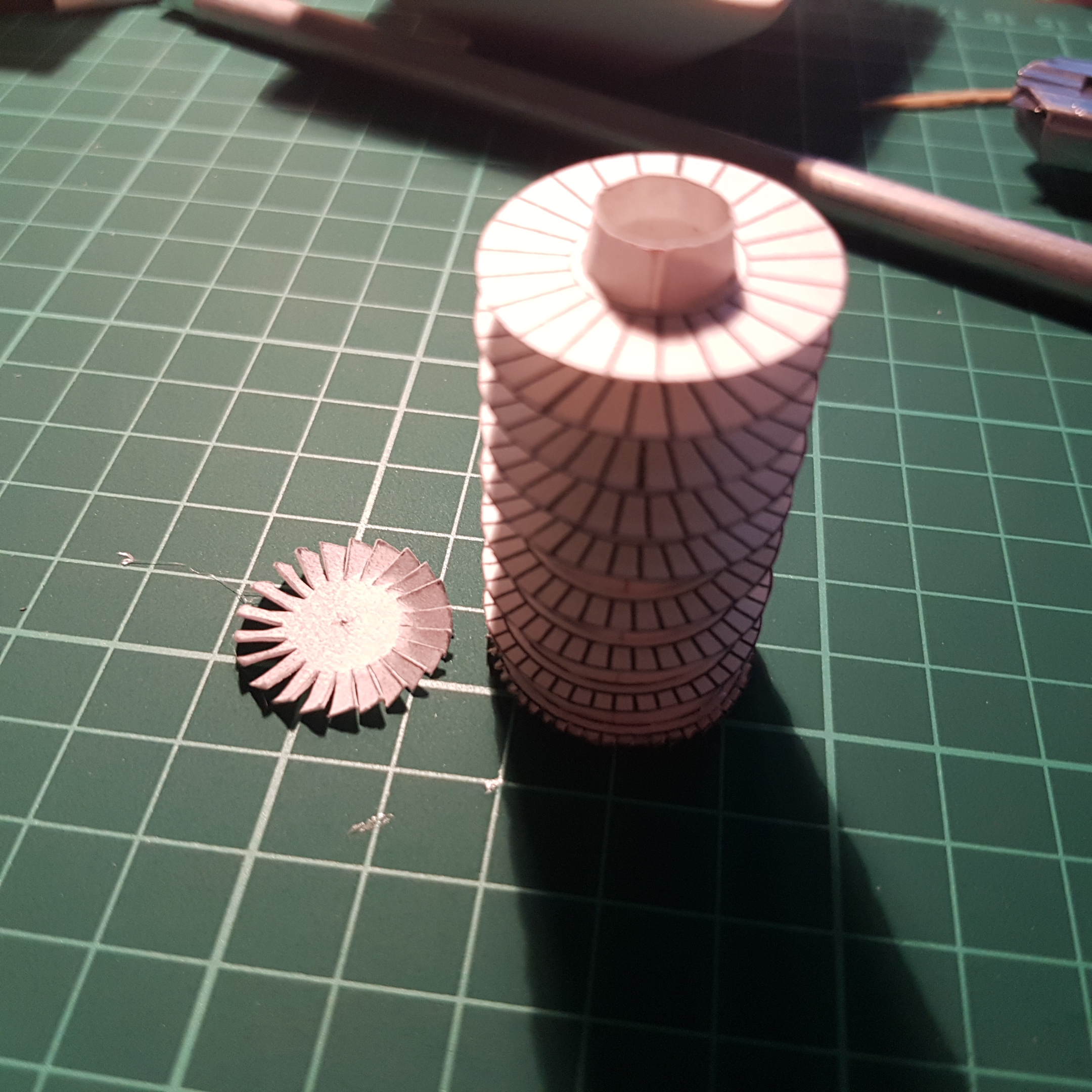

Re: Approximation du Saturn AL-31

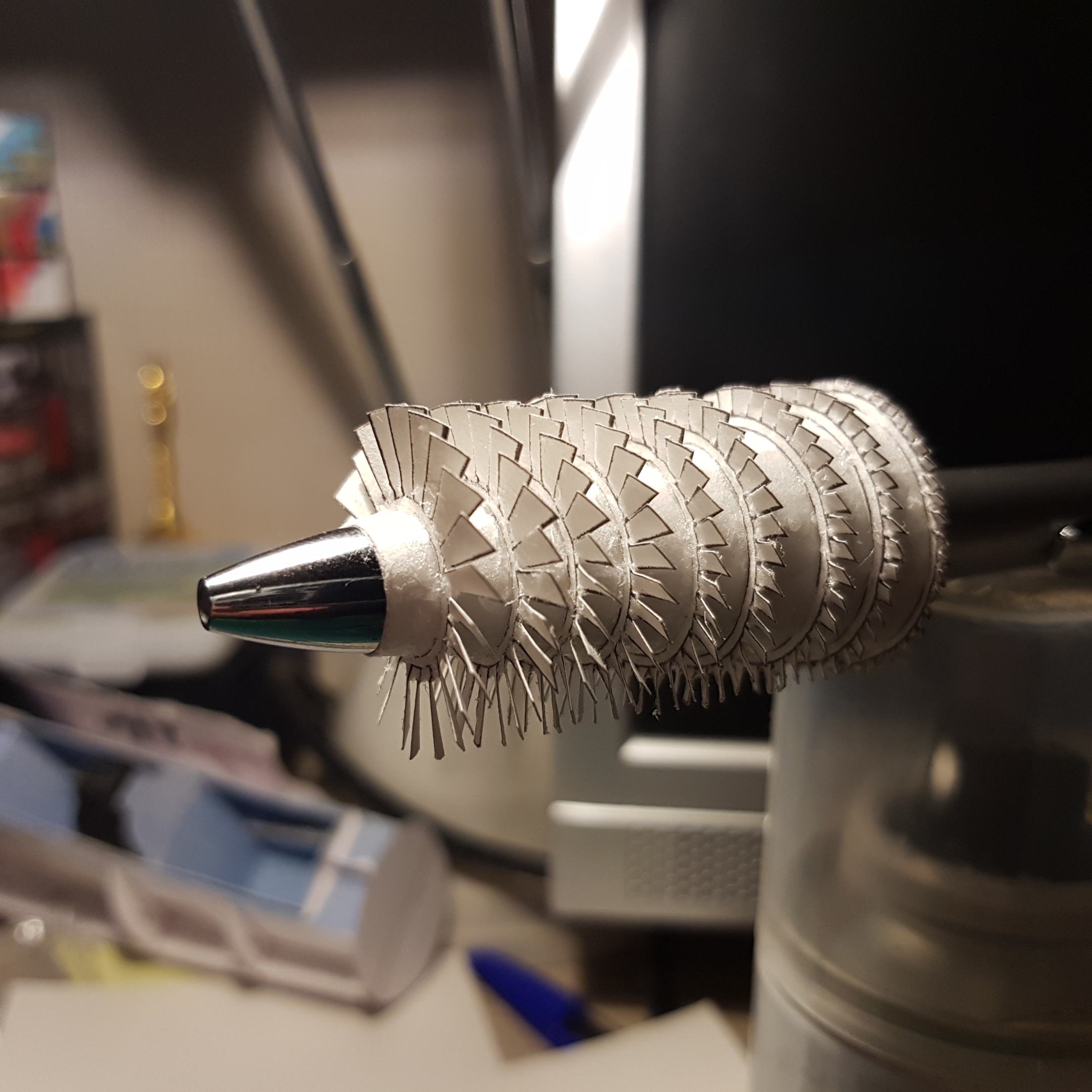

Comparaison entre le compresseur tout entier et un étage de turbine:
Je n'aime pas trop la finition mais c'est du travail honnête. Et puis ça tourne.

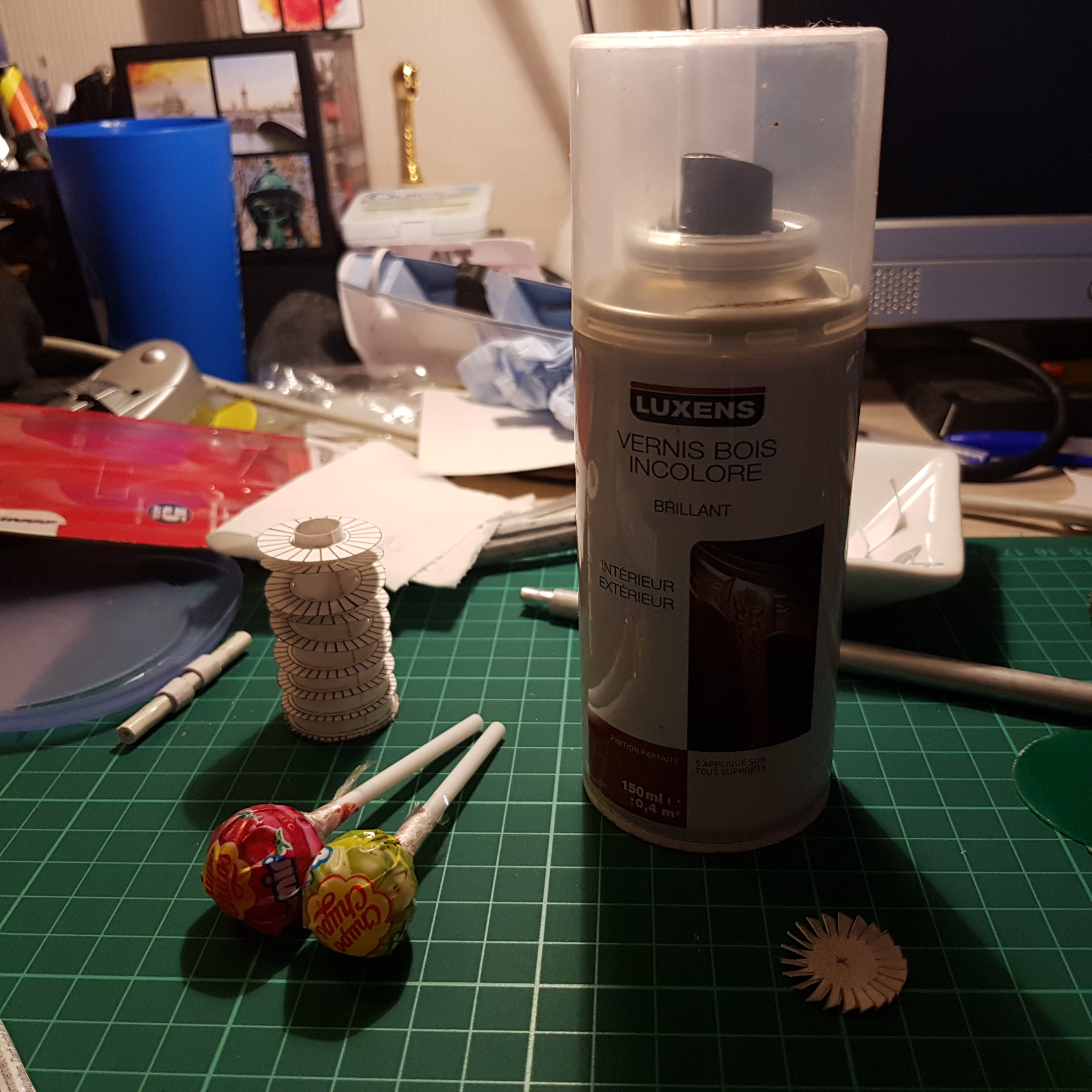

J'ai pris une petite pause hier pour regarder des vidéos sur les mini-turboréacteurs avec mon père. Igor Negoda (https://www.youtube.com/channel/UCb9_Bh ... m8Bmrm9x9w) ainsi que AgentJayZ (https://www.youtube.com/user/AgentJayZ) apportent beaucoup d'idées et de connaissances sur les turbomachines.
En plus de la seule conception, j'aimerais peindre les pièces de mon turboréacteur, c'est-à-dire le compresseur ainsi que les étages de turbine. Le problème est que ces pièces sont fines et facilement pliables avant rigidification. J'aimerais leur apporter un aspect mat/métallique en diluant la peinture pour qu'elle soit applicable sans trop d'efforts sur le pinceau. J'ai réfléchi aux aérographes peu invasifs qui apportent un rendu homogène et propre mais il s'agit d'un gros investissement financier. J'ai déjà un reste de peinture enamel gris métallisé et je pense pouvoir exploiter ces quelques mL (en le diluant avec de l'eau éventuellement ?). Avez-vous des astuces ?
Après application de la peinture, je rigidifierai mes pièces en appliquant une couche de vernis en spray.

Bonjour CRIQUET et merci pour la suggestion.
J'ai réfléchi à acheter de la peinture en spray (bombe) pour décoration intérieure, mais la concentration et surtout la dispersion sont un peu trop fortes à mon goût. Je pense essayer avec de la peinture aquarelle qui s'applique sans forcer sur le pinceau, en testant au préalable sur un morceau de papier du même grammage car je crains que la teneur aqueuse ne le fasse onduler. Après avoir légèrement durci le papier en l'avoir peint (si cela fonctionne), je donnerai un aspect métallique à mes pièces en brossant à sec en utilisant un pinceau souple.

Tu peux aussi utiliser une peinture aérosol et mettre quelques "giclées" dans un flacon, que tu peux ensuite, utiliser au pinceau. le nettoyage se faisant généralement à l'acétone.
Avantage de cette peinture, elle ne mouille pas le papier et elle va le durcir un peu.

pour ne pas déformer tes pièces, le mieux sont les peintures glycérophtaliques ou cellulosiques dont les solvants ne sont pas aqueux. La peinture à l'huile pour artiste te permettrait de créer tous les rendus que tu veux, mais le séchage est assez long.
Tu peux essayer des couleurs acryliques en diluant à l'alcool plutôt qu'à l'eau. Il y en a aussi à base vinylique.
Pour l'aquarelle, tu peux avoir de fantastiques effets, mais il faut peindre avant montage et vernir après montage (vernis gouache). Pour t'éviter la dépense d'un aérographe, quoique un basique ne soit pas cher et qu'on puisse toujours utiliser une roue de secours comme réserve d'air comprimé, il existe un instrument de beaux arts qui porte le nom amusant de "souffle au cul". Je te laisse chercher sur internet.
Autrement, pour les teintes unies, la suggestion de Michel est la plus simple!
