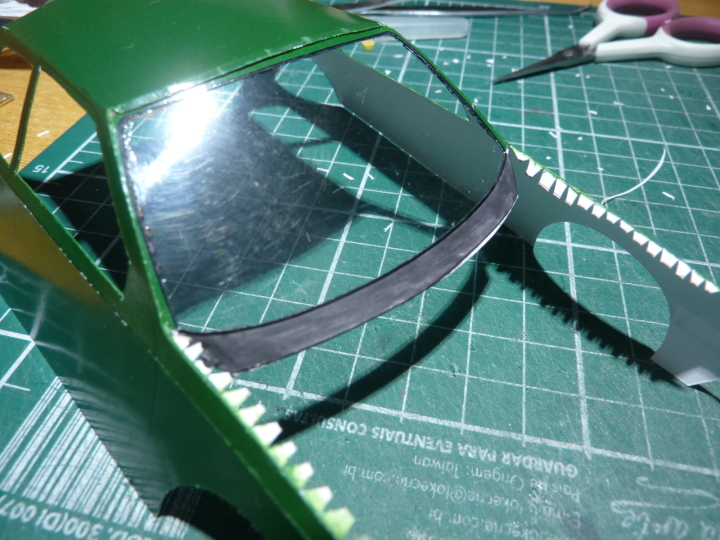

Alors, on commence.
Les numéros des pièces suivrent le séquence d'assemblage.
Ajoute 1 et 2 et après le pare-brise

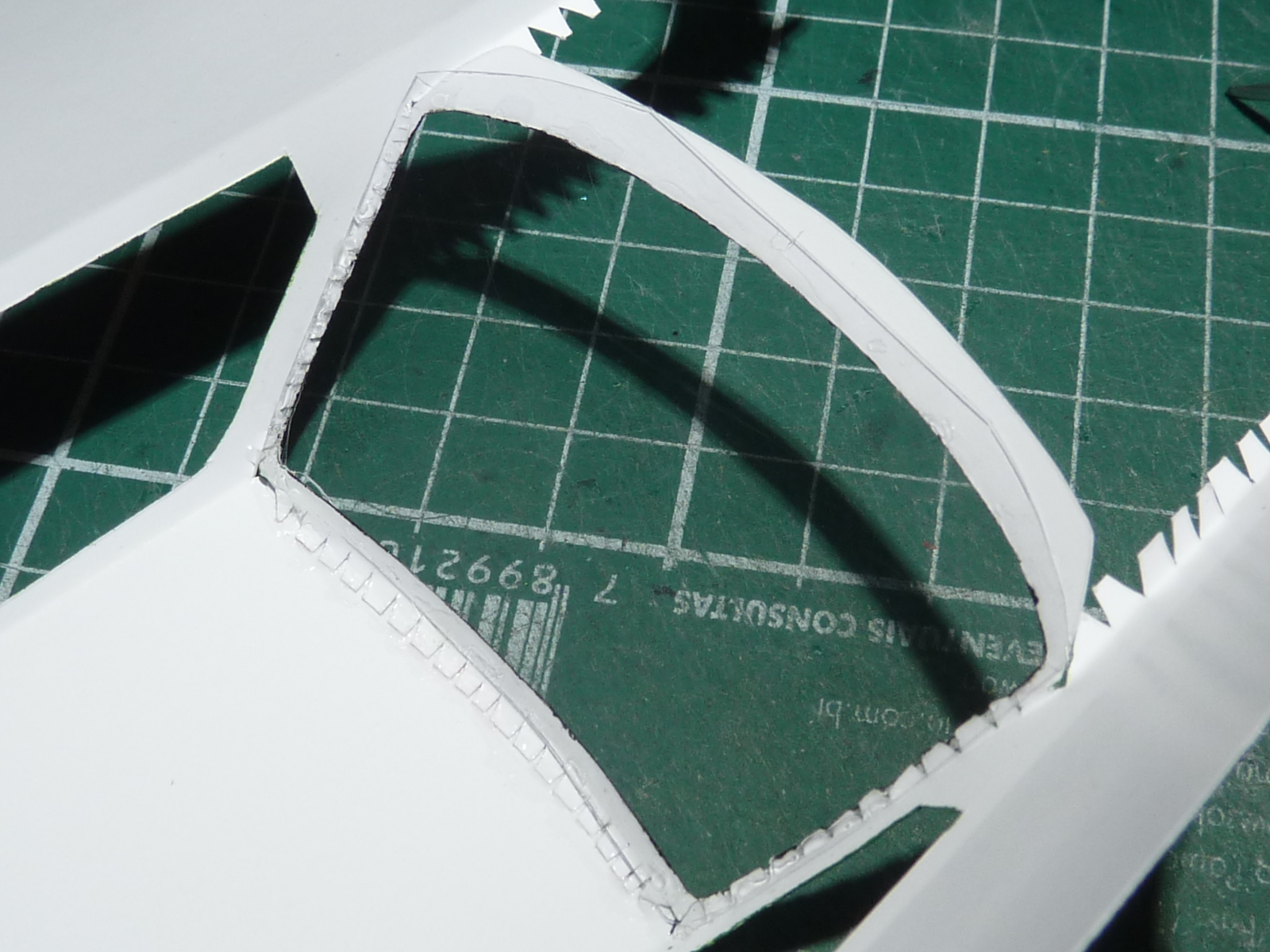

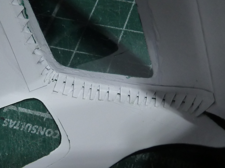

pour la porte d'arrière, on utilise les flaps de collage donné au dessin, qui vont permettre d'assembler la porte 5 à la carrosserie comme les images.
Après, on colle les vitres de l'arrière et à coté.
OBS:
Les guides pour les vitres sont donnés à la troisième partie

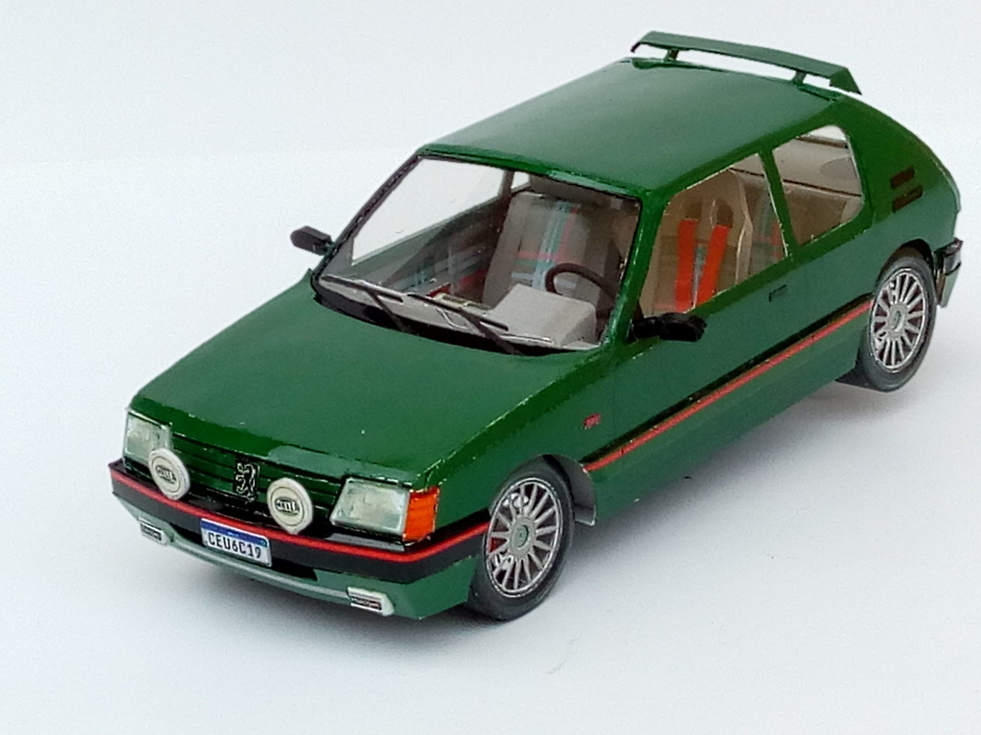

C'est bien le modèle réel commandé

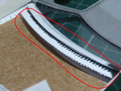

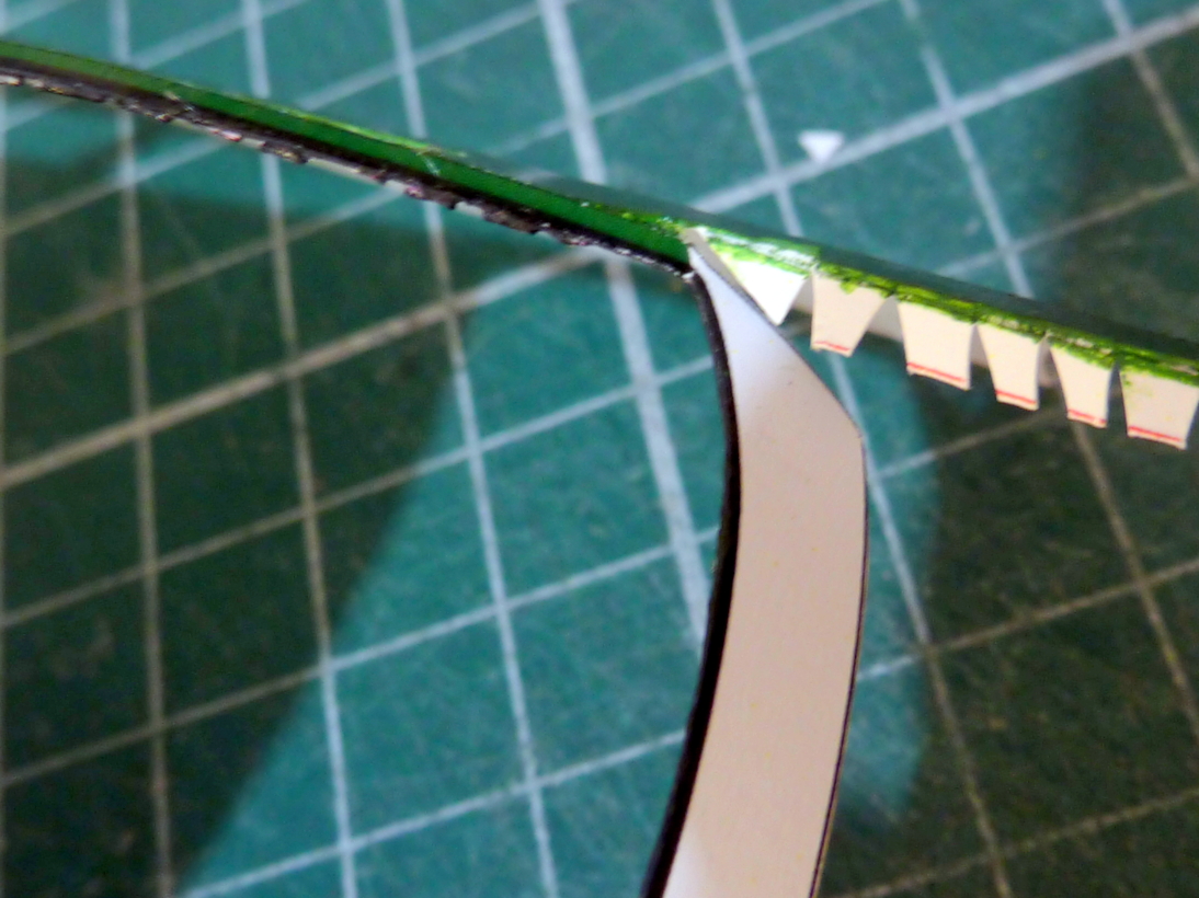

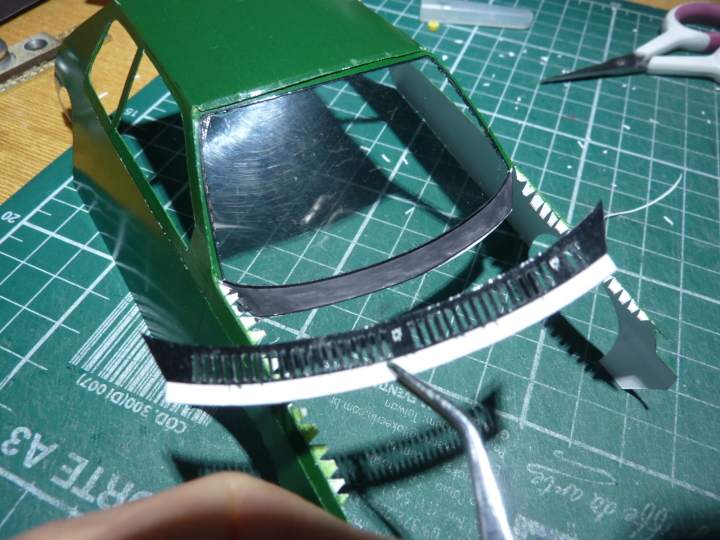

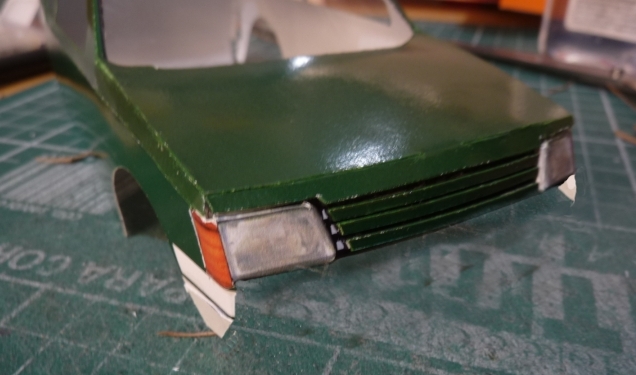

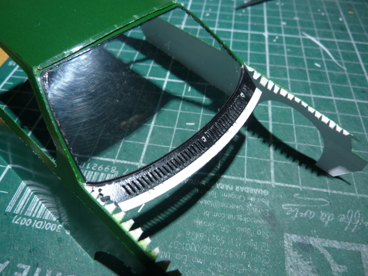

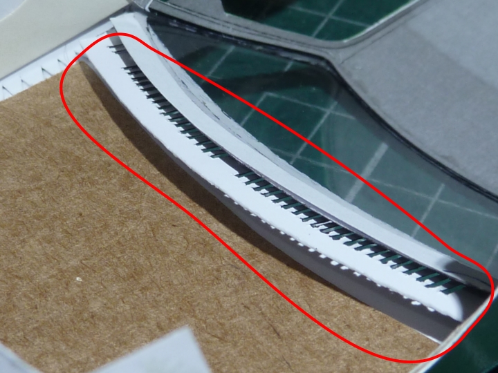

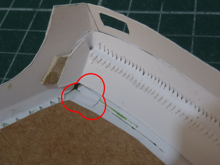

Re: PEUGEOT 205 XSI
Après l'attachement de la pièce 4, prépare la pièce 6 avec 6a et 7. Utilise les reinforcements de 6b indiqués sur la page 5 du dessin, mais aussi sous les phares (7) . Mettre une épaisseur de 1 millimètre sous ces pièces pour les relever.
La pièce 6 ne s'attache que pour les deux cotes à la carrosserie. Après, on peut fixer des flaps dedans pour attacher cette pièce à la carrosserie comme la deuxième photo montre
