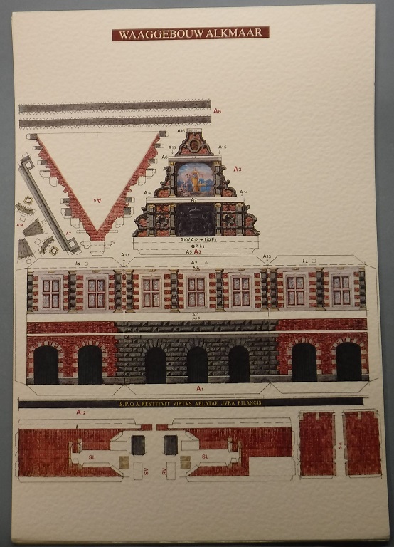

Bonjour amis du modélisme architectural.
Mon prochain projet est d'aller en Hollande du Nord aux Pays-Bas.
Je construirai les échelles de la ville d'Alkmaar.

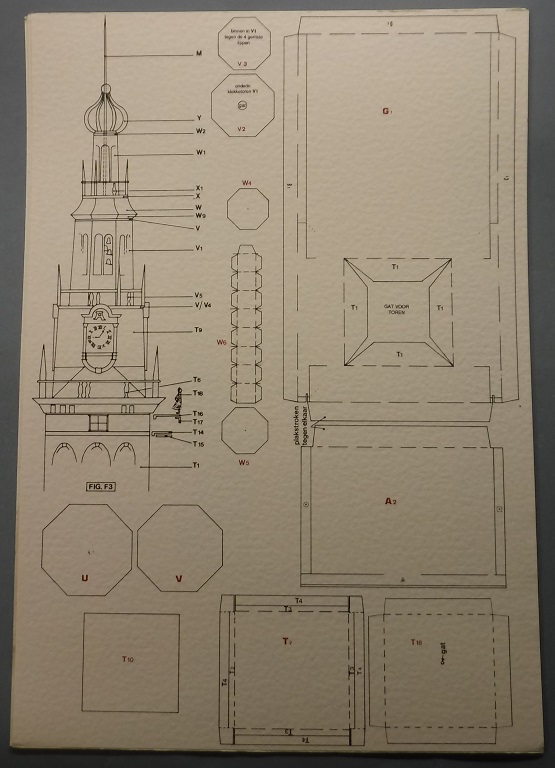

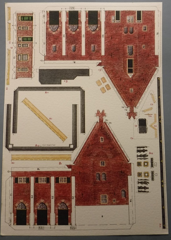

La fiche modèle date de 1990, a une belle texture dessinée à la main et est imprimée sur du carton légèrement rugueux.
Environ 250 composants sont répartis sur sept feuilles A3.
L'échelle de 1:100 me met directement au défi d'apporter quelques améliorations.
Toute la présentation de la fiche bricolage donne vraiment envie de la découper tout de suite.

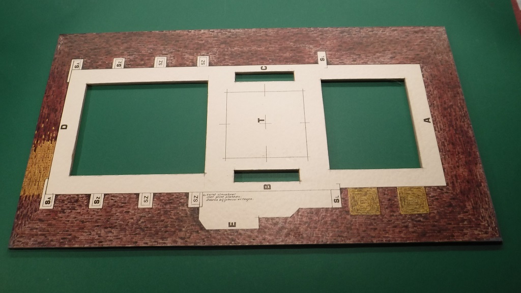

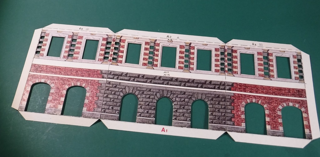

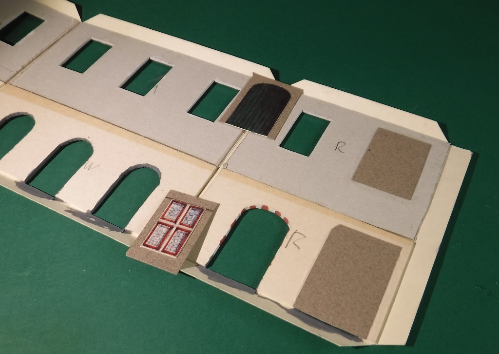

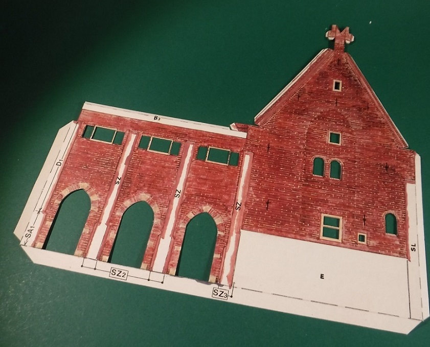

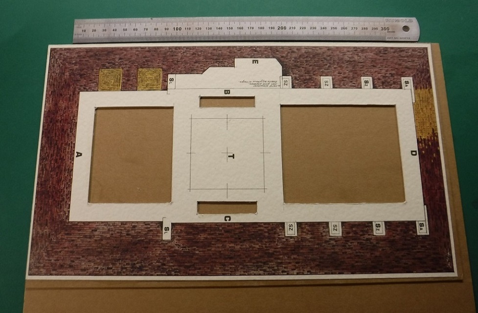

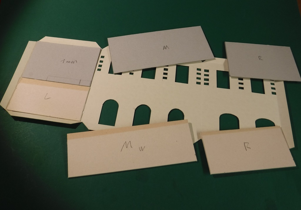

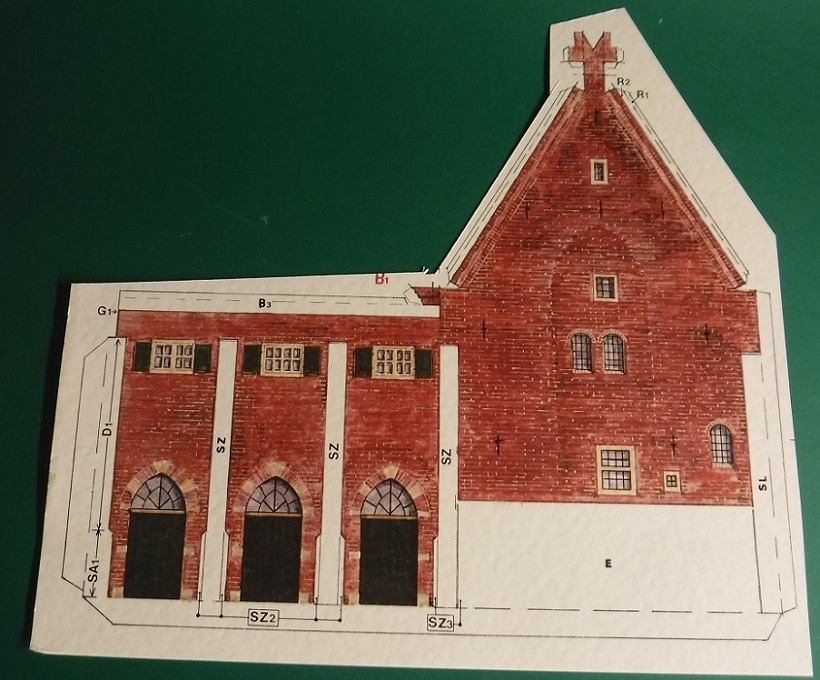

Allons-y, la première coupe est la plus profonde :razz:

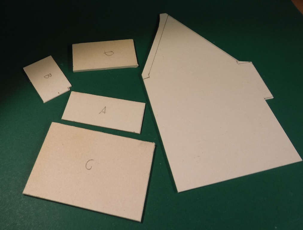

Tout d'abord, la plaque de base est renforcée avec deux morceaux de carton de 0,5 mm. Les deux couches de carton doivent empêcher la base de se déformer, laissez-la maintenant bien sécher...

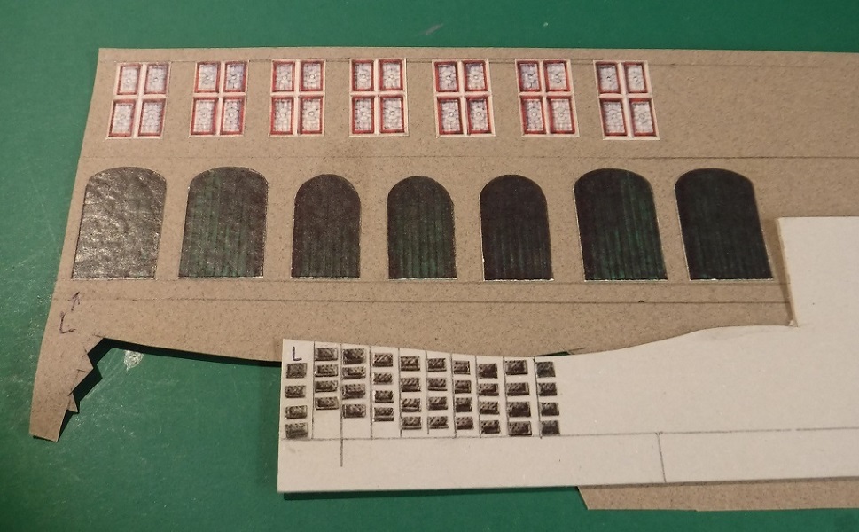

... Pour la partie A1, les fenêtres, les portes et les petites briques sont découpées en premier ...
... coller sur le carton , les fenêtres et les portes à 0,3 mm et les briques à 1 mm , car elles doivent dépasser ...
... Collez maintenant les gabarits préparés au verso . Carton gris 1 mm dans la zone des fenêtres et carton Finn 1,5 mm pour les portes du rez-de-chaussée.<br /><br />Sincèrement<br />                        Kurt
Sincèrement
Kurt

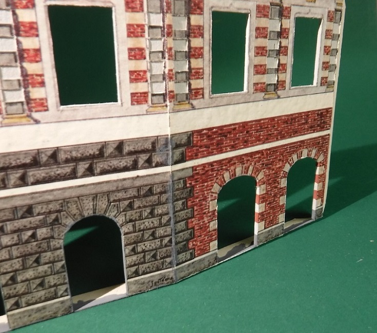

Re: Échelles de la ville d'Alkmaar - Leon Schuijt - 1:100

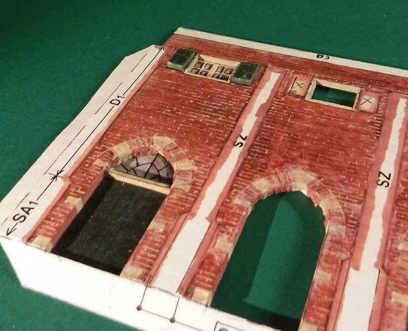

Salut 8-)

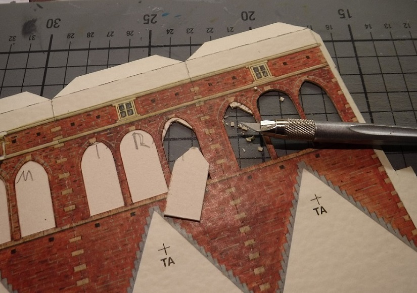

Maintenant, découpez à nouveau les ouvertures des fenêtres et des portes...
... puis colorez les bords, ce que je fais toujours avec de simples aquarelles.

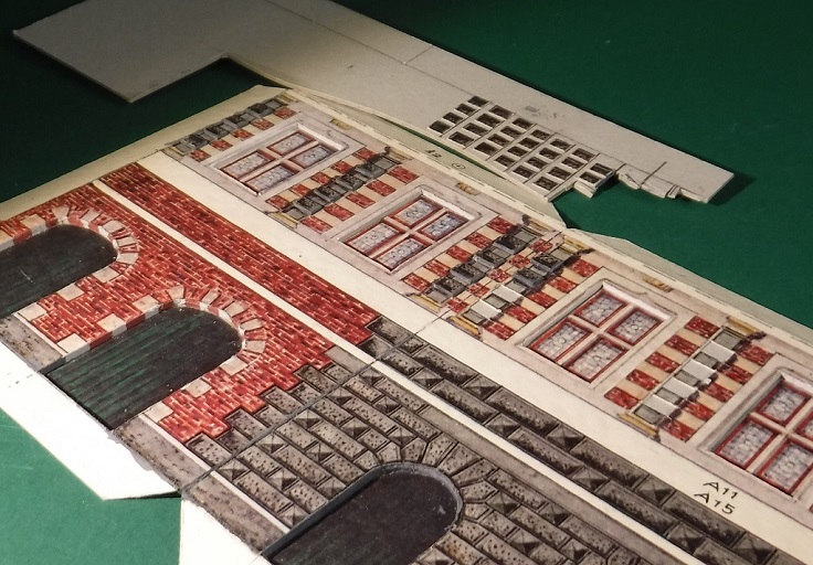

Maintenant, les fenêtres et les portes sont collées par derrière...
... et les briques sont collées pièce par pièce à l'avant.<br /><br />Sincèrement<br />Kurt
Sincèrement
Kurt

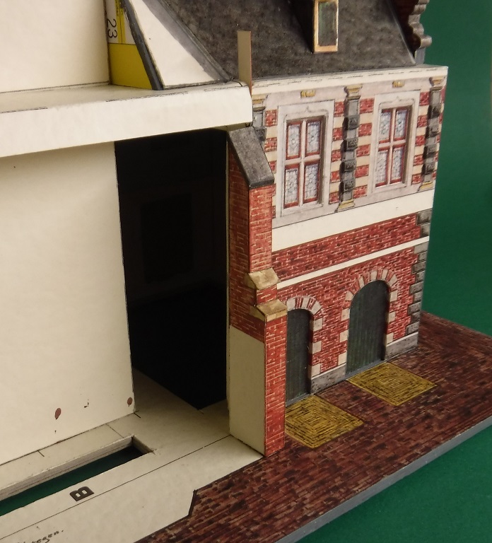

Bienvenue et merci Ronaldo :razz:

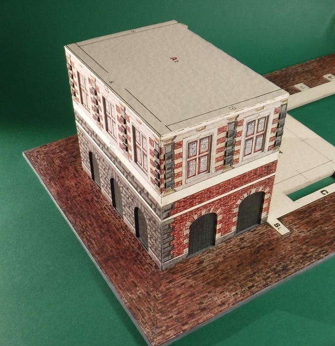

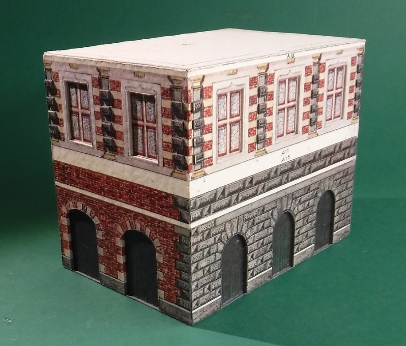

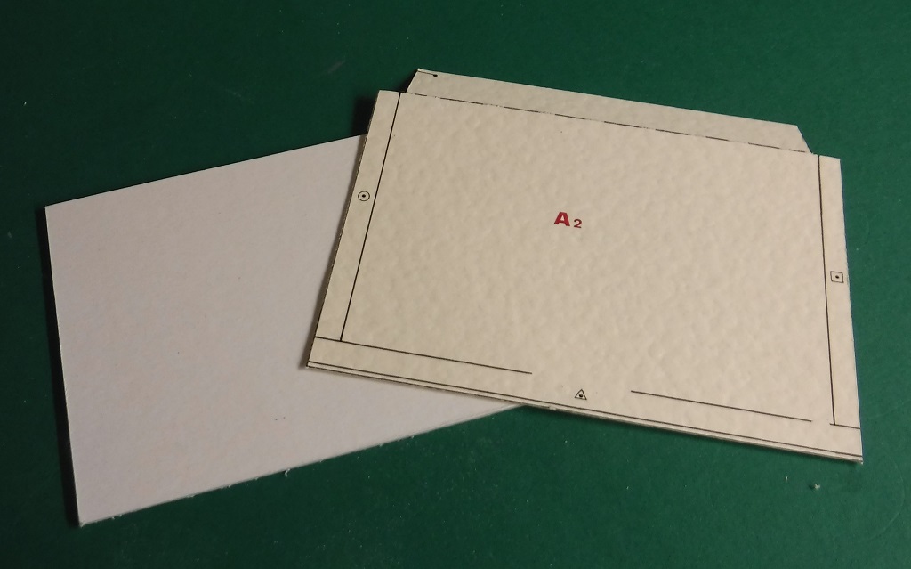

La pièce A2 avec renfort carton 1mm ...
... est posée sur le bâtiment avant.
La plaque de base complètement séchée est maintenant découpée, les bords colorés et &quot;scellés&quot; avec de la colle.
La plaque de base complètement séchée est maintenant découpée, les bords colorés et "scellés" avec de la colle.
Collez maintenant le bâtiment avant sur la plaque de base.<br /><br />Sincèrement<br />Kurt
Sincèrement
Kurt

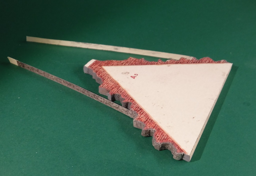

Bonjour tout le monde :razz:
Tout d'abord, merci pour les nombreux pouces, je suis toujours content quand mes rapports de construction sont bien reçus
et plus loin ...

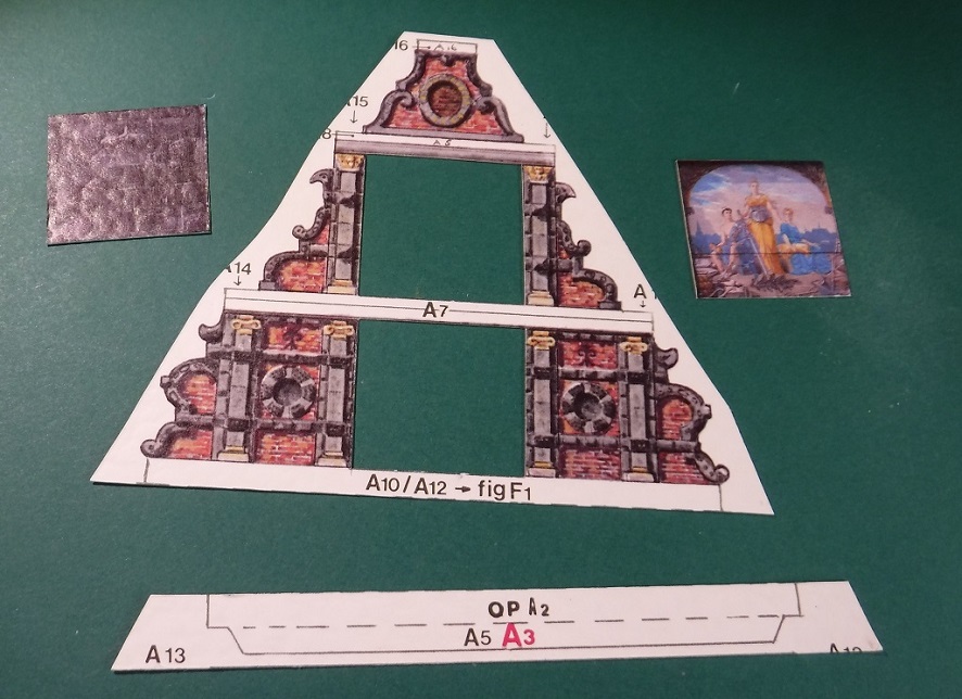

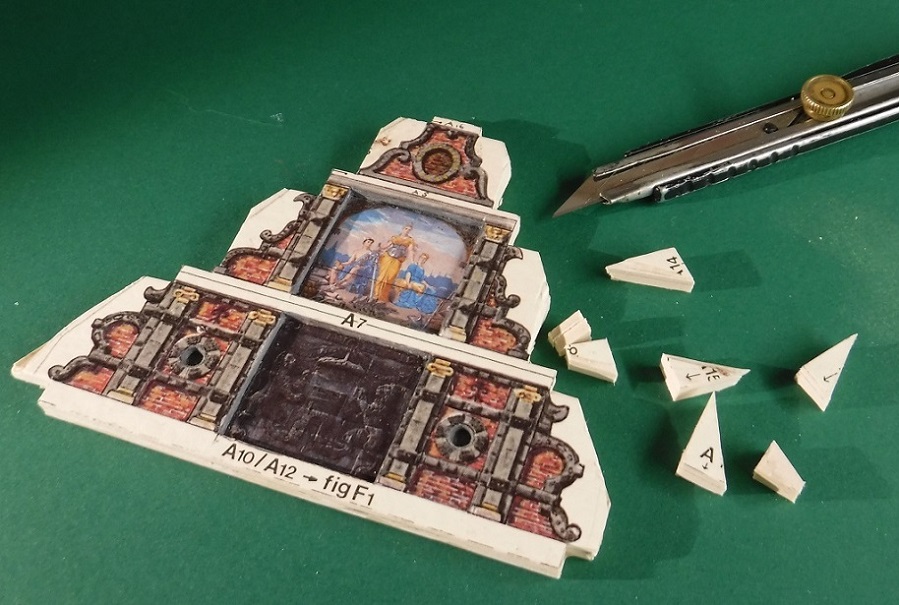

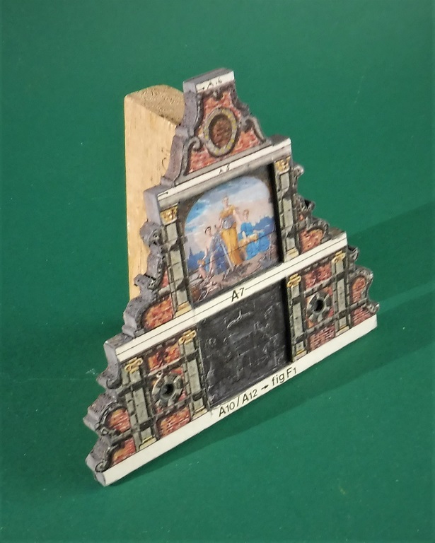

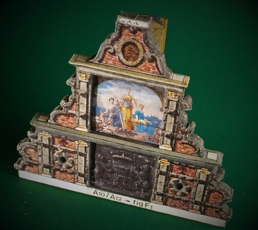

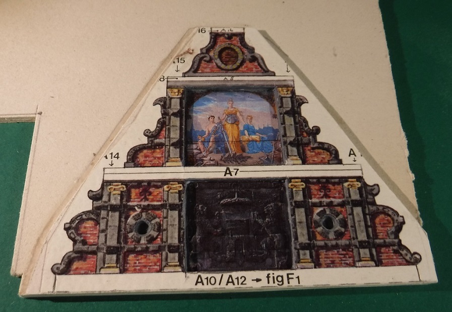

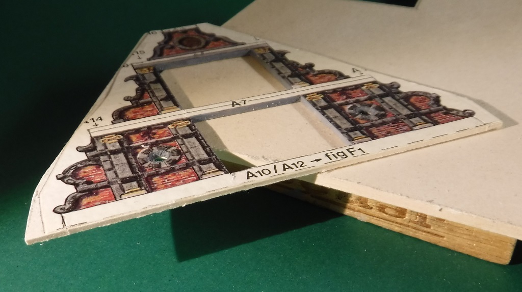

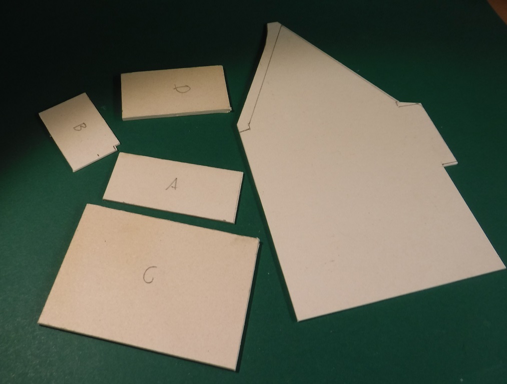

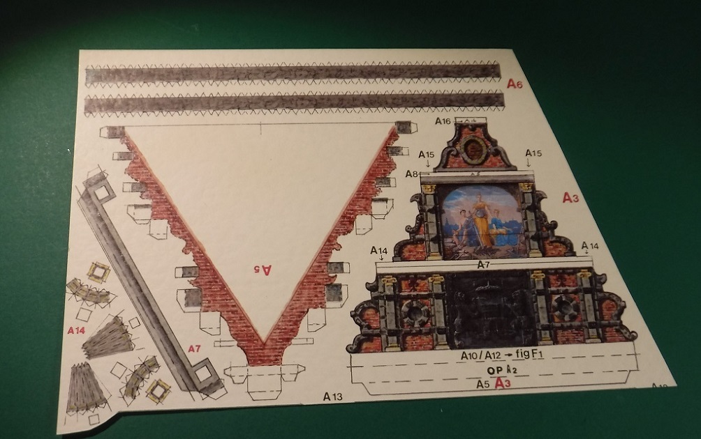

Jetzt zum Dachgiebel , laut Bauanleitung ein &quot;harter Brocken&quot; ... zuerst zum vorderen Teil ...
Jetzt zum Dachgiebel , laut Bauanleitung ein "harter Brocken" ... zuerst zum vorderen Teil ...
... wobei ich Hier das Gemälde sowie das Relief herausschneide und die untere Lasche entferne ...
... dann auf 1,5 mm Finn Pappe leimen und die Öffnungen wieder ausschneiden ...
...danach noch mit 2,9 mm Finn Pappe verstärken um schlussendlich eine Gesamtstärke von 5 mm zu erreichen .<br /><br />Mit freundlichem Gruß<br />Kurt
Kurt
Messages : 1349
A remercié : 279 fois
A été remercié : 2946 fois

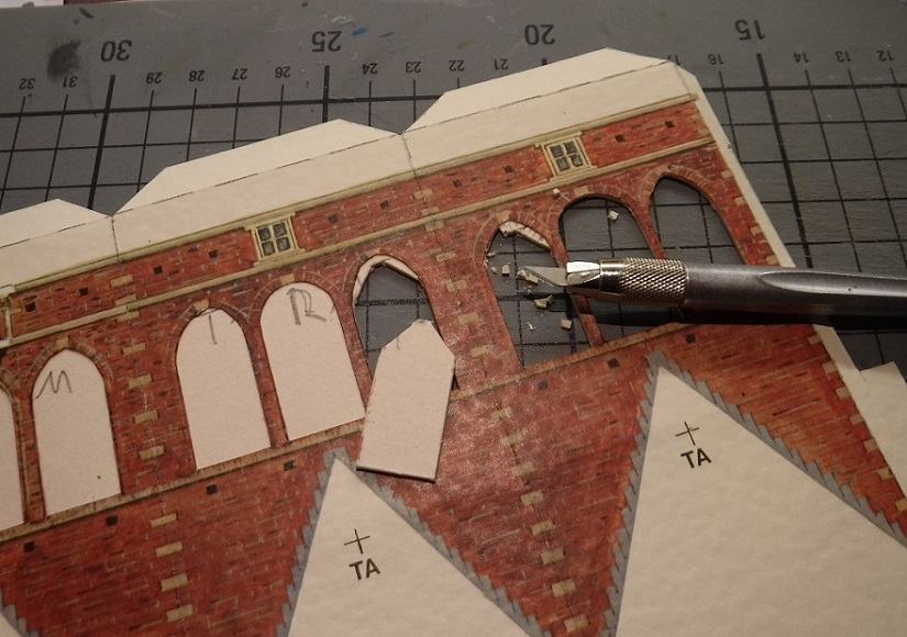

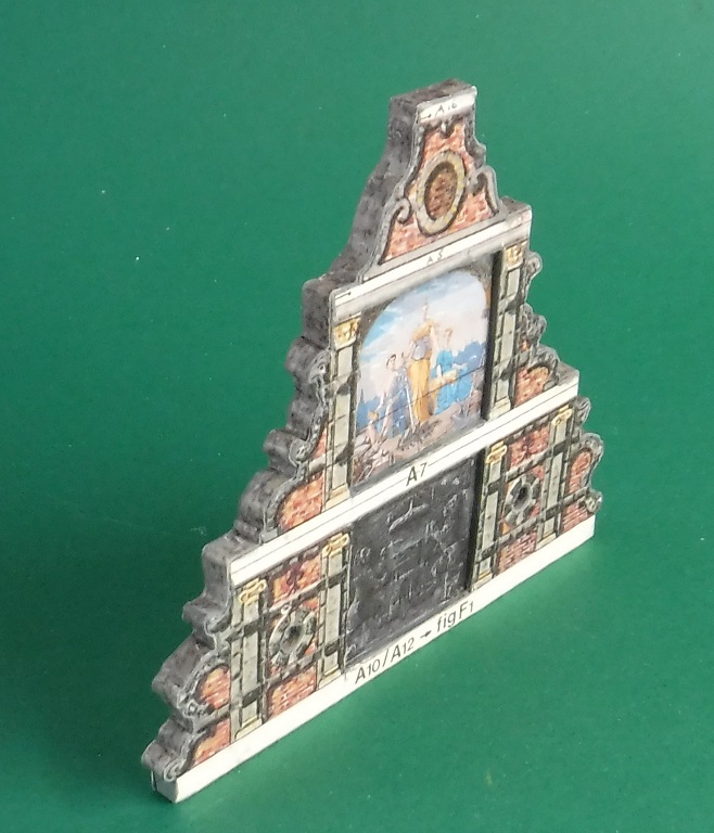

mais maintenant plus loin ...
Le relief et la peinture remis en place...
... Teil A5 Rückseitig aufleimen und gut trocknen lassen .

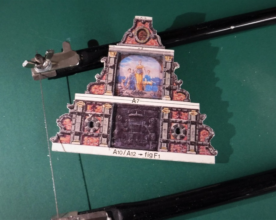

Jetzt die geraden Segmente mit dem Cutter abschneiden ...
... und die Runden Segmente mit der guten alten Laubsäge ausschneiden.
Die Kanten anfärben .<br /><br />Mit freundlichem Gruß , Kurt

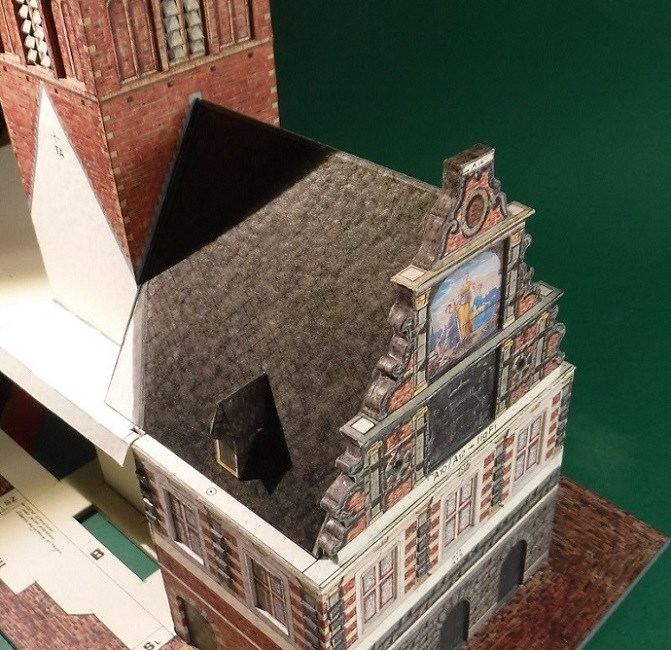

Bonjour tout le monde ,
Maintenant, je recouvre le pignon avec la pièce A6 ...
... donc ce &quot;morceau dur&quot; est fait dans sa première étape.
... donc ce "morceau dur" est fait dans sa première étape.

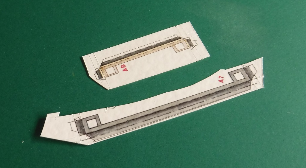

Fixez les corniches A7 et A8...
... au pignon. Pour le moment, ne fixez aucune autre décoration et laissez le pignon seul pour le moment.<br /><br />Sincèrement<br />                               Kurt
Sincèrement
Kurt

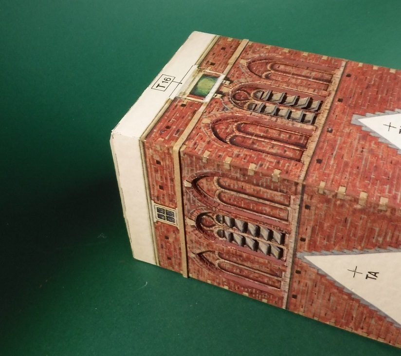

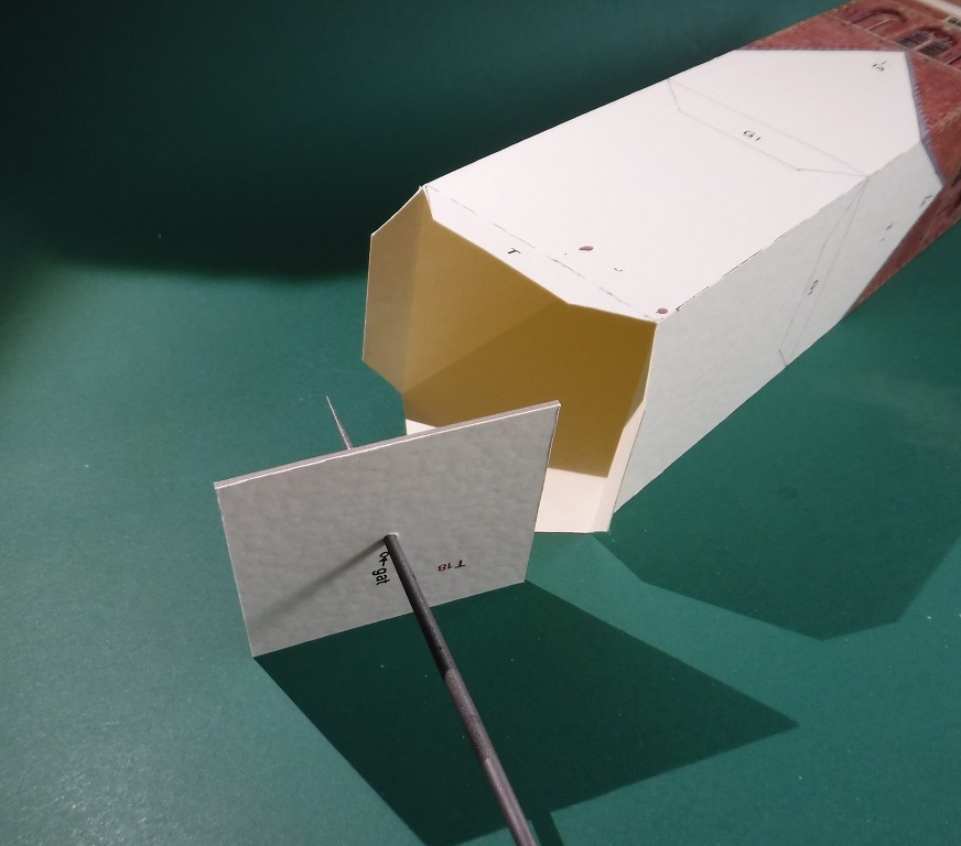

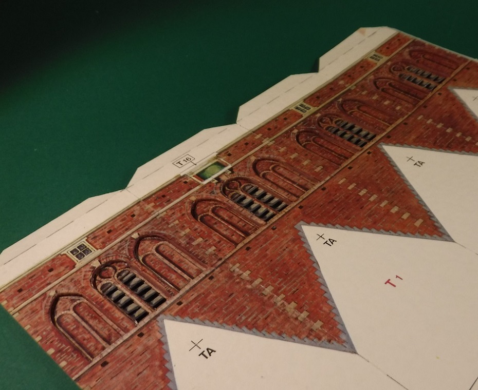

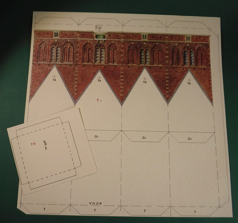

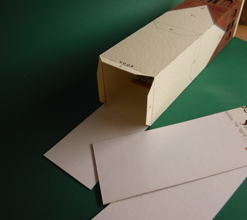

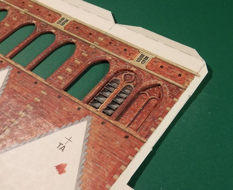

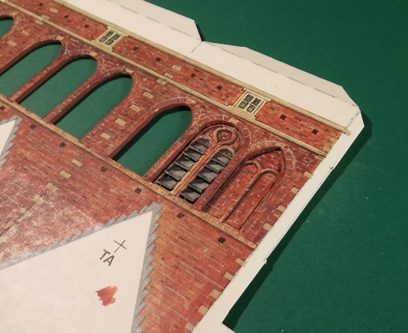

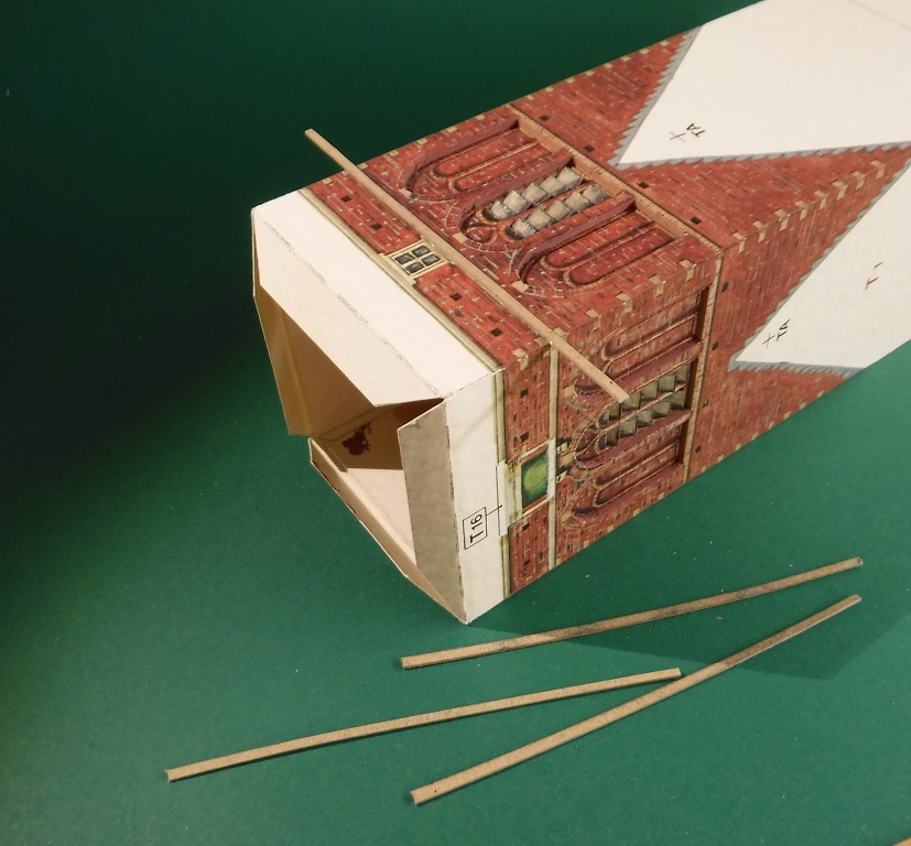

Passons maintenant à la tour. Le cadre T18 est installé dans la tour à l'aide de lignes auxiliaires.Je renforce le cadre avec du carton de 2 mm.

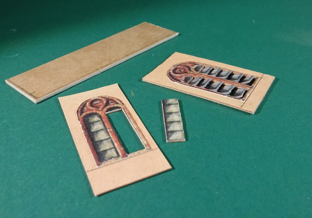

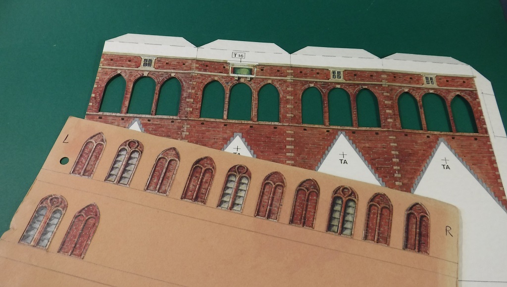

Découpez les 12 &quot;fenêtres&quot; et collez-les sur du carton coloré de 0,4 mm...
Découpez les 12 "fenêtres" et collez-les sur du carton coloré de 0,4 mm...
Dans la zone derrière les &quot;fenêtres&quot;, je colle du carton avec du Finn de 1,5 mm et découpe à nouveau les ouvertures.
Dans la zone derrière les "fenêtres", je colle du carton avec du Finn de 1,5 mm et découpe à nouveau les ouvertures.
Les poutres pliantes sont découpées et individuellement légèrement ouvertes et réinsérées ...
Une fois les bords colorés, je remets les &quot;parties de fenêtre&quot; en place.<br /><br />Sincèrement<br />                                                  Kurt
Une fois les bords colorés, je remets les "parties de fenêtre" en place.
Sincèrement
Kurt
Toutes les fenêtres sont terminées...

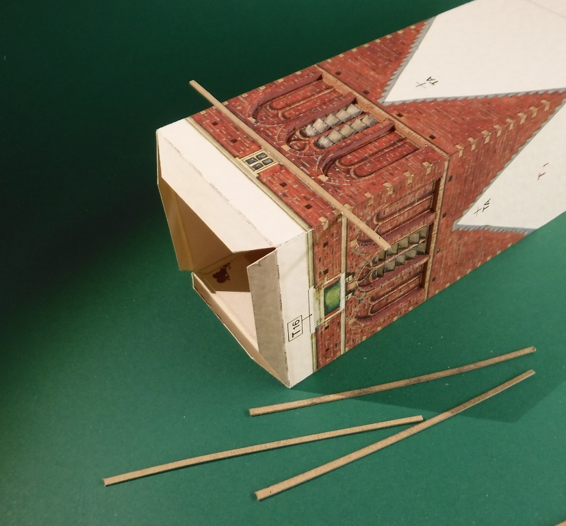

... collez maintenant la tour ensemble...
... et insérez et collez le cadre jusqu'à la hauteur du renfort de fenêtre ...
... renforcez maintenant la partie inférieure de la tour avec du carton de 1 mm.<br /><br />Sincères amitiés<br />Kurt
Sincères amitiés
Kurt

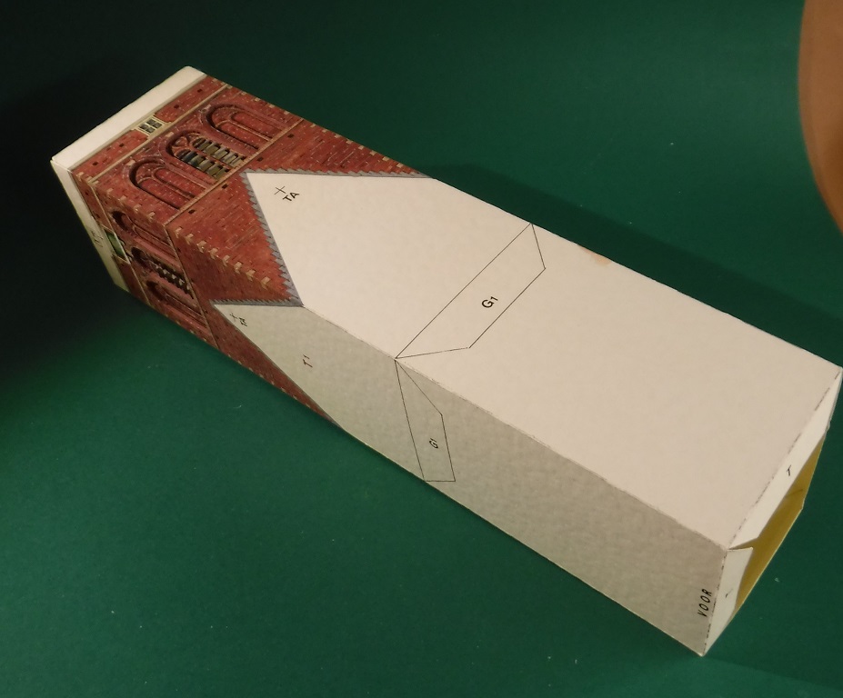

... où le centre avant reste libre, il y aura plus tard un balcon.

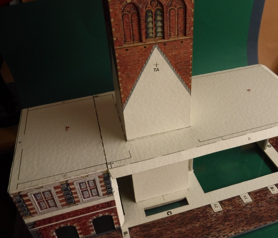

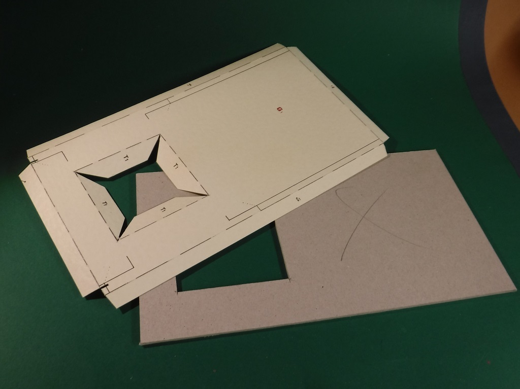

Le faux plafond G1 est renforcé avec du carton de 2,5 mm...
... et collé à la tour et au porche.<br />Un support est installé en dessous.<br /><br />Sincèrement<br />Kurt

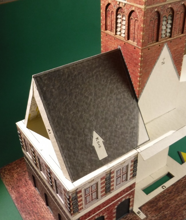

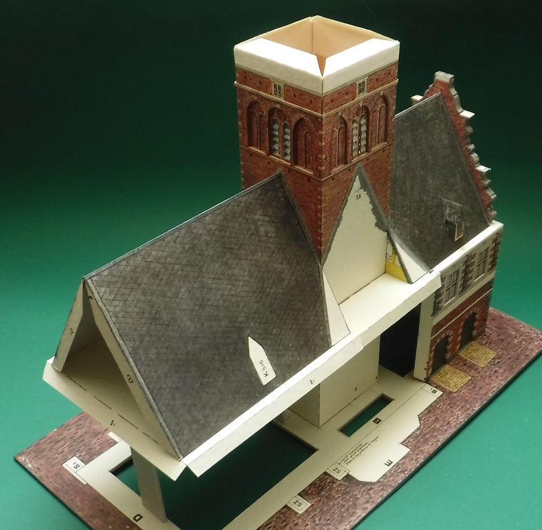

Bonjour 8-)

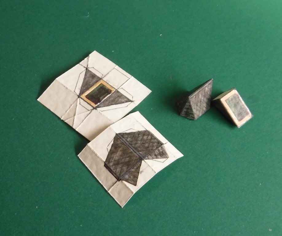

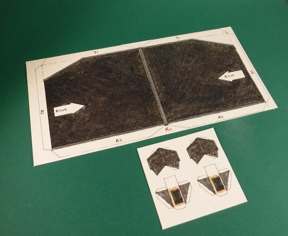

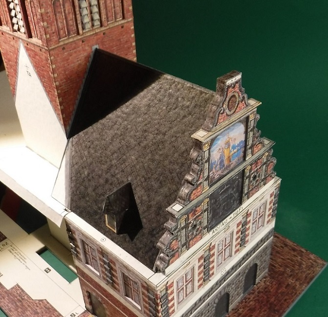

Le premier toit avec deux lucarnes...
... renforcé de carton 1mm et collé à la tour.
Les deux lucarnes...
... posées sur le toit.<br /><br />Sincèrement<br />                              Kurt
Sincèrement
Kurt

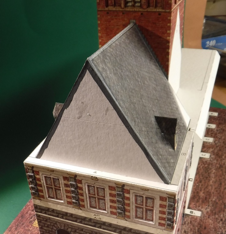

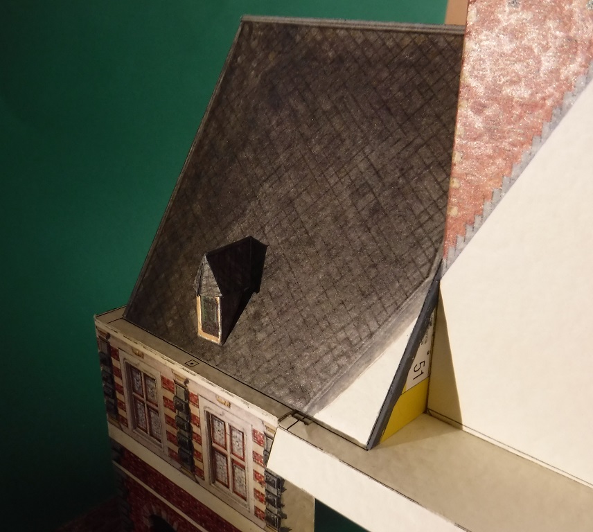

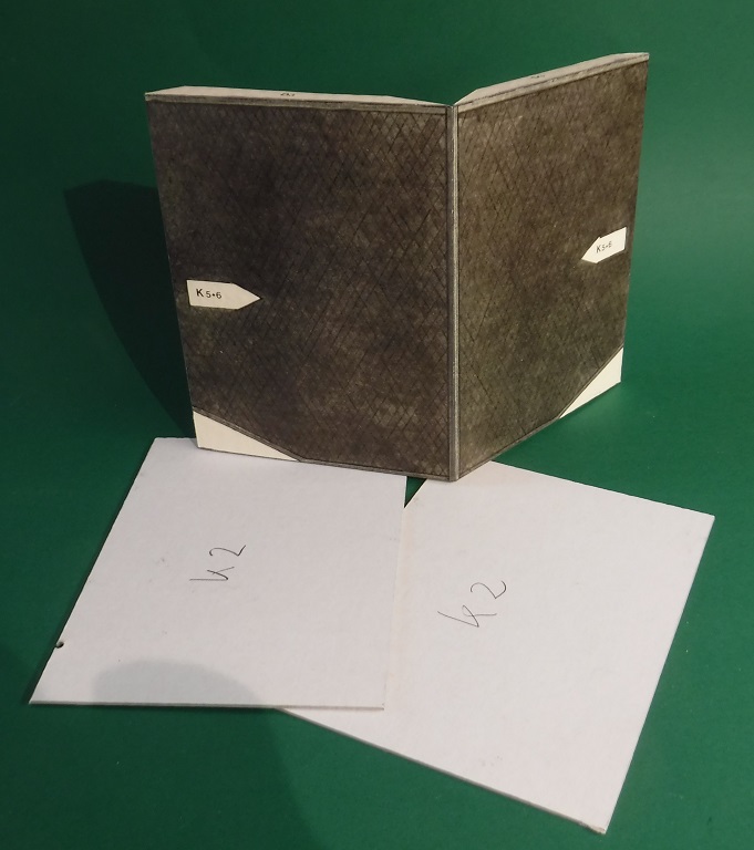

Messages : 1349

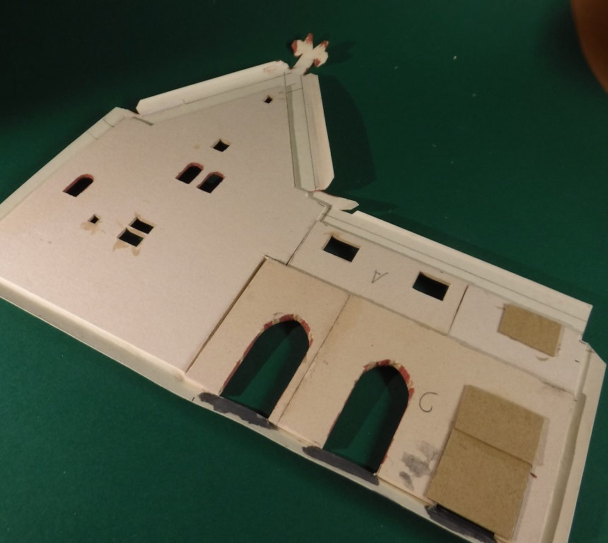

Le toit étant un peu trop court, je colle un pignon en carton de 1 mm d'épaisseur à l'avant et à l'arrière...
... ainsi le pignon décoratif peut maintenant être placé avec une distance appropriée par rapport au bord avant.

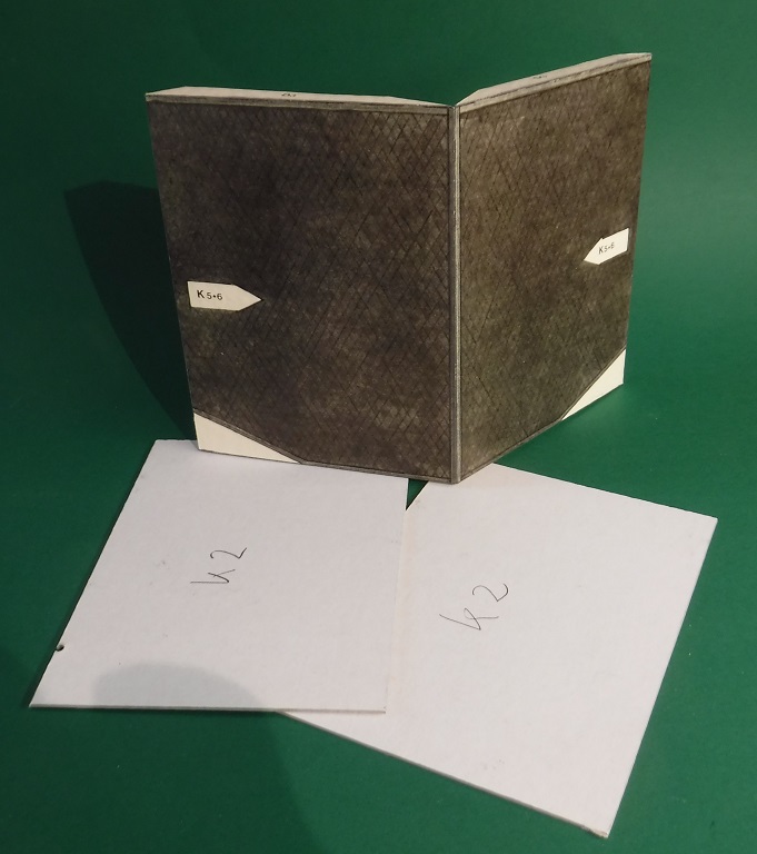

Renforcez le toit K2 avec du carton de 1 mm ...
... et collez-le à la tour.<br /><br />Sincèrement<br />Kurt
Sincèrement
Kurt

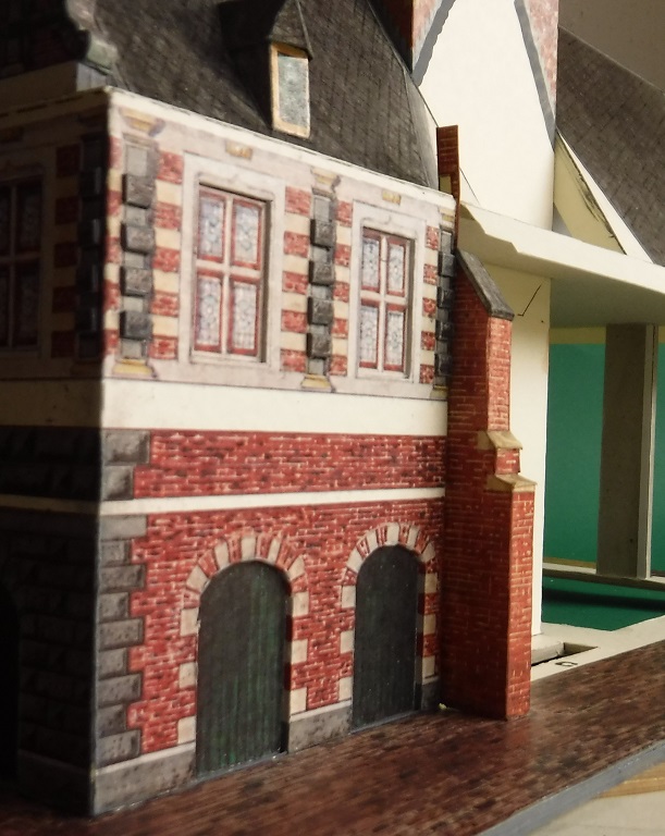

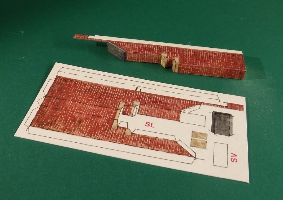

et on y va...
Deux contreforts, parties SL + SV, renforcés à l'intérieur avec plusieurs cadres SV...
... et à gauche...
... et à gauche...
... ainsi qu'attaché sur le côté droit ...
... Le premier pignon latéral se prête à être affiné !!<br /><br />Sincèrement<br />                                     Kurt
Sincèrement
Kurt

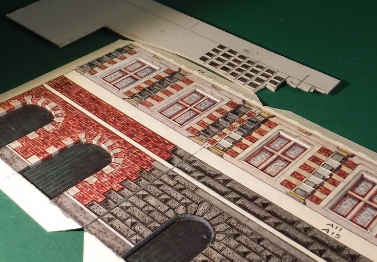

L'étape suivante ...

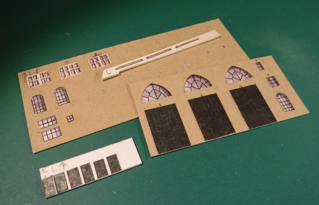

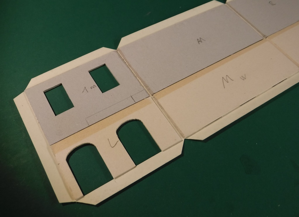

Fenêtres , portes et poutres découpées ...
... collées à 0,5 mm , poutres à 1 mm .
Renforts divers de 1,5 à 3mm...
...colle au dos...
...colle au dos...
... et insérez les pièces préparées .<br /><br />Sincèrement<br />                                            Kurt
Sincèrement
Kurt
