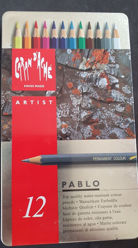

Crayons de couleur :
Caran d'Ache - Artist PABLO Ces crayons ont une mine tendre et grasse et sont conçus pour être utilisés sur toutes les matières.
Les crayons de couleurs standards ne marquent pas sur la colle, ces crayons, si.
Les couleurs résistent à l'eau et aux UV.
Il est possible de mélanger les teintes par recouvrement et en frottant
Avantages : gamme de 120 couleurs
Inconvénient : assez chers, voir trop... je n'ai acheté qu'une boite de 12 de couleurs basiques

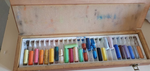

Pastels : Je dispose d'une boite de "demi-pastel"
Parfait pour les arêtes avec une finition "lissage au doigt" ainsi que pour certaines retouches et dégradés.
Avantages et les inconvénients, idem ci-dessus.
N.B. : cela n'empêche pas le vernissage, waterproof/anti-uv. Une maquette n'est pas ou que très rarement manipulée !

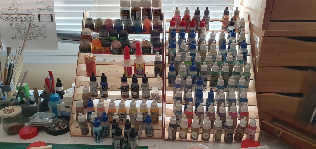

Peinture acrylique : J'utilise ce procédé pour 80% de mes retouches.
Grande variété de teintes avec plusieurs marques sur le marché.
Mélange aisée des couleurs entre elles pour obtenir la teinte désirée.
N'altère pas le papier si on conserve le produit de base sans dilution (eau).
Prix : abordable
Il existe aussi des stylos pinceaux peinture acrylique, mon ami "Cisfranc" (PMP) les utilise et en est satisfait.
Pas chers
Choisir des pointes fines
Inconvénient : pas de mélange possible / gamme de couleurs pas très étendue
Exclure impérativement tous types de feutres, qu'ils soient à l'eau, ou autre...
Prix : abordable
Pas chers
