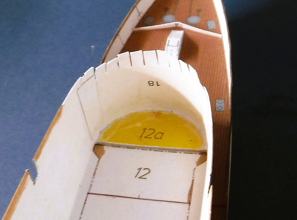

é-arrondissez bien le panneau avant (18)... p
. puis fixez-le d'abord d'un côté...
.puis de l'autre côté... e
. et enfin collez-le par l'intérieur, en bas...
...pour obtenir un bord collé propre.<br /><br />Cordialement,<br /><br />Kurt

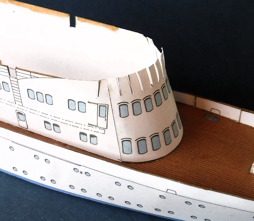

… bardage 20/20a…
… bardage 20/20a…
… arrondir et coller à l'intérieur…

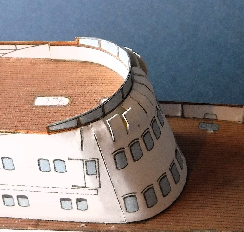

… maintenant, fixer progressivement les languettes à l'extérieur…
… jusqu'à ce que tout soit plus ou moins collé.<br /><br />Cordialement,<br /><br />Kurt

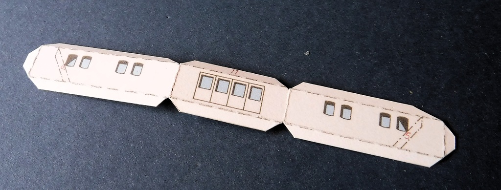

s panneaux de revêtement 28/29 du pont s ...
... ont arrondis et collés de part et d'autre du pont.
