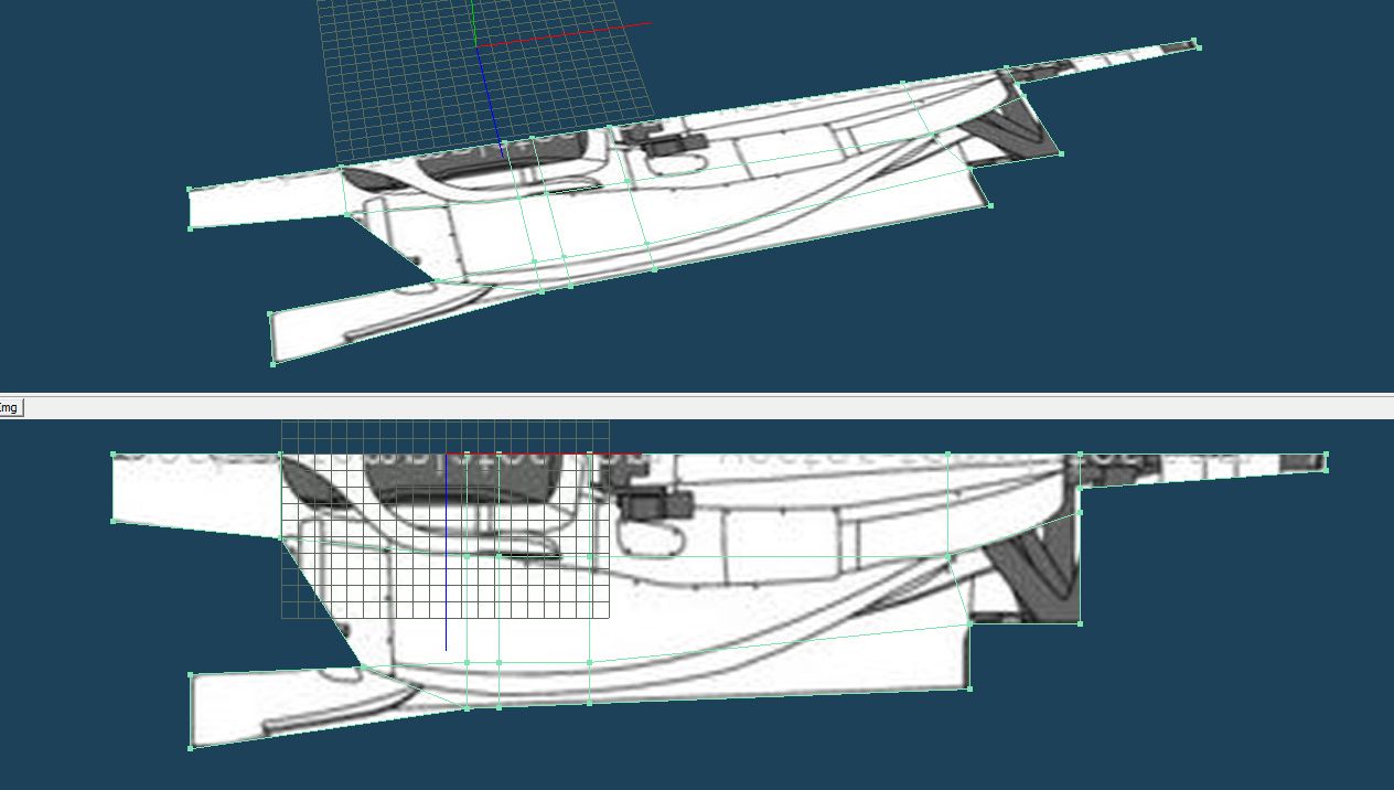

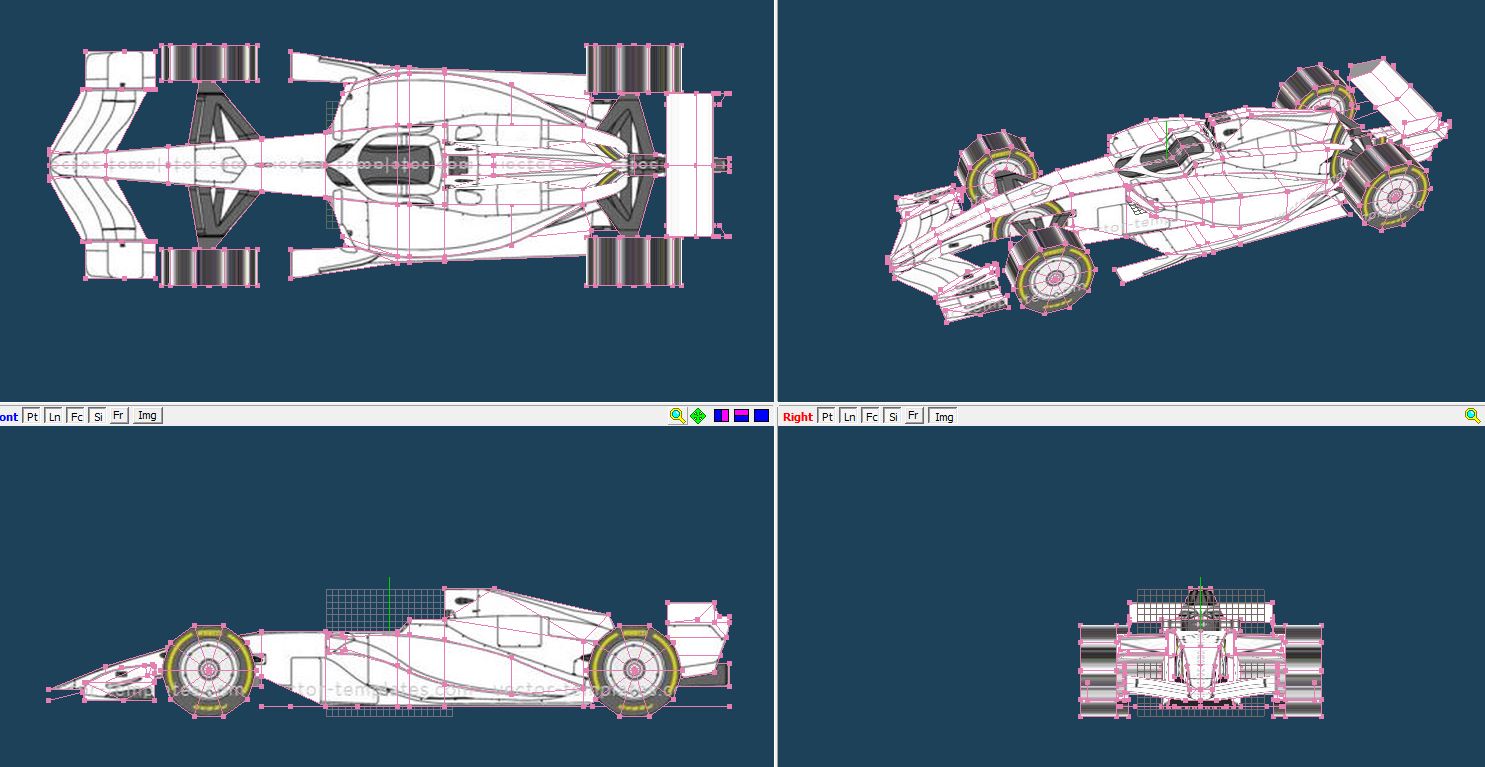

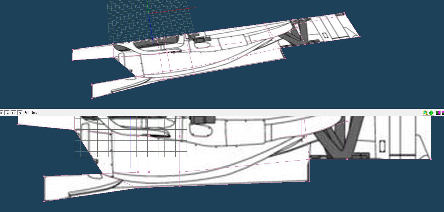

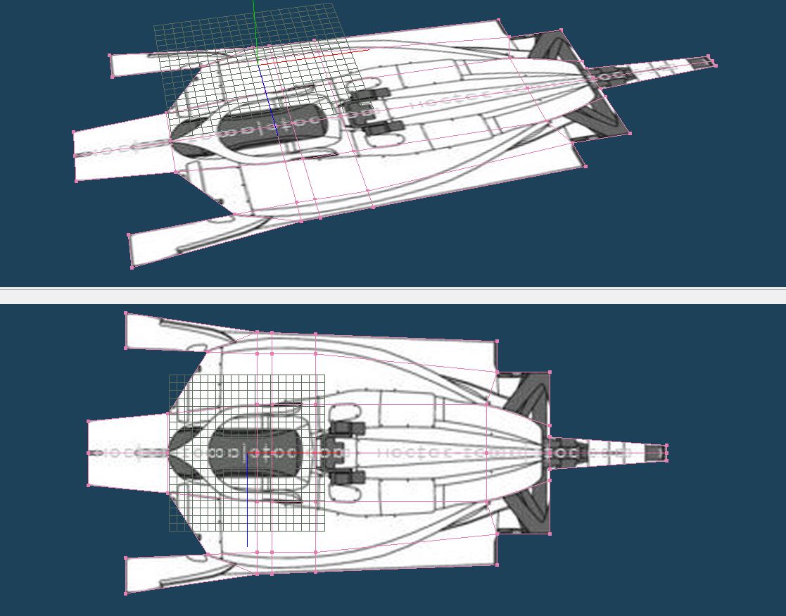

Alors on continue avec les 'sidepods'
Utiliser la fonction 'extrude' a partir de la coque centrale vers l'exterieur
Sculpter le sidepod en vue lateral et ensuite en vue du haut
Ajuster a droite a gauche les 'points' et les 'lines'

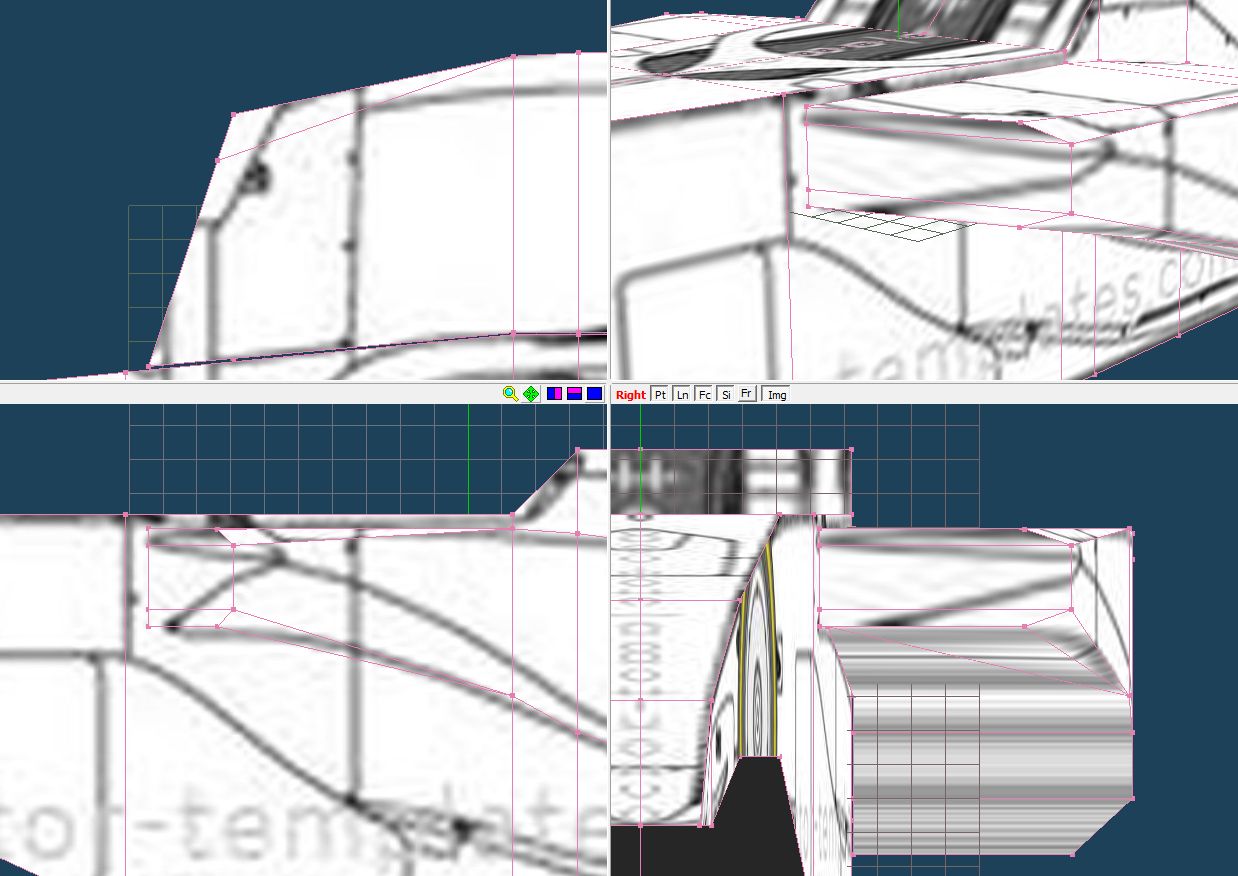

Re: keroliver F1 2026
Vu que l'avant des sidepods est arrondie,
petites decoupes avec le 'knife'
et ensuite avec: 'selected' 'align vertices'

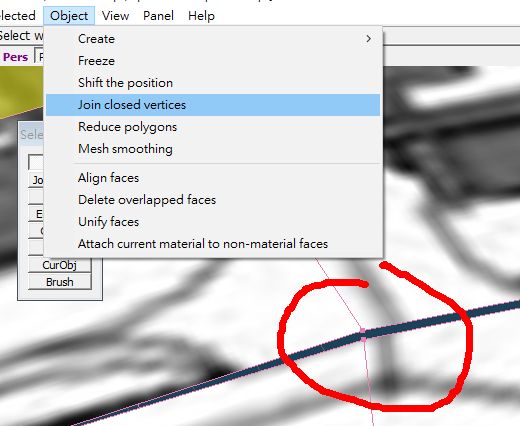

Ne pas oublier de 'nettoyer' les 'objects'
Bien relier les points d'intersection
Avec: 'object' 'join closed vertices'

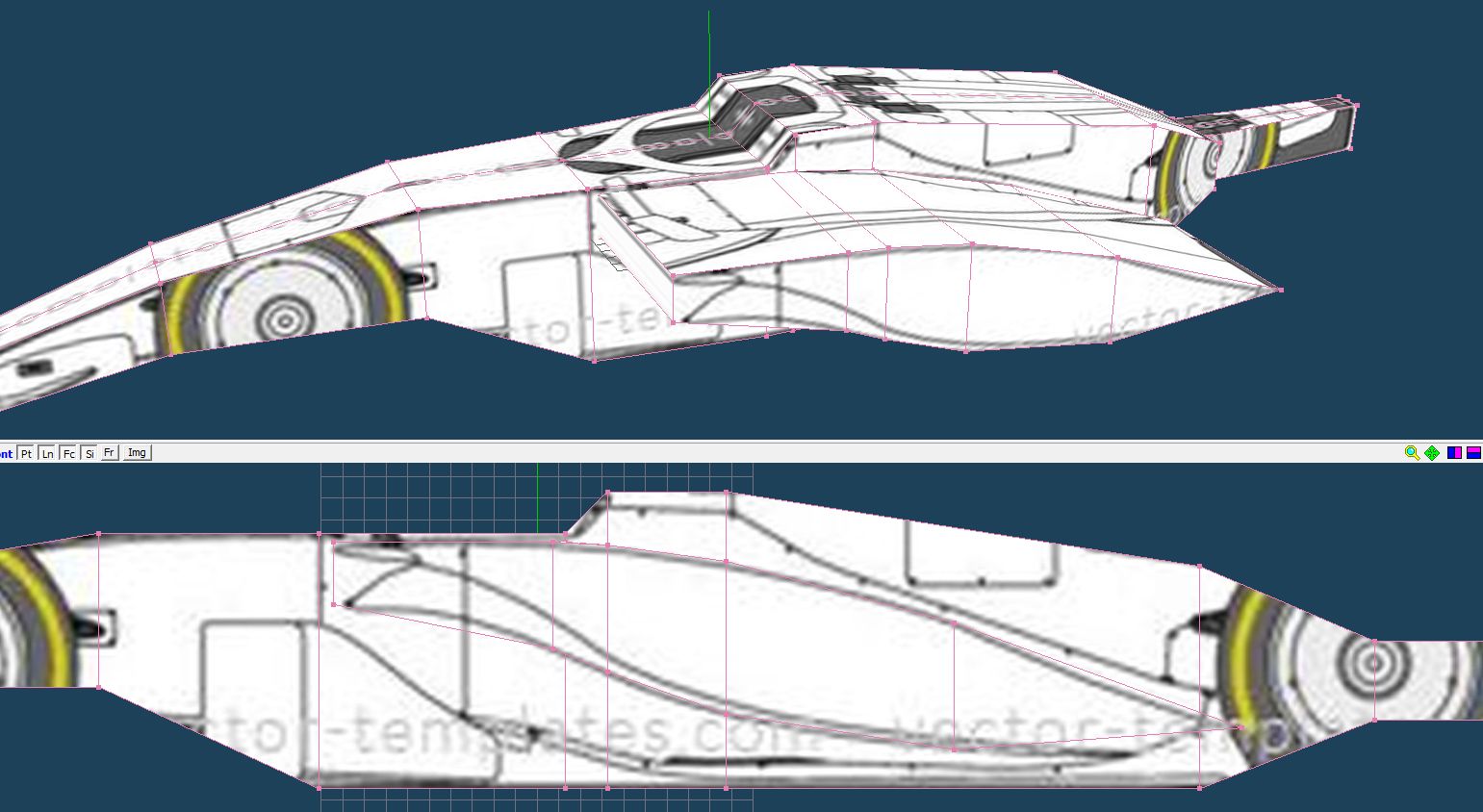

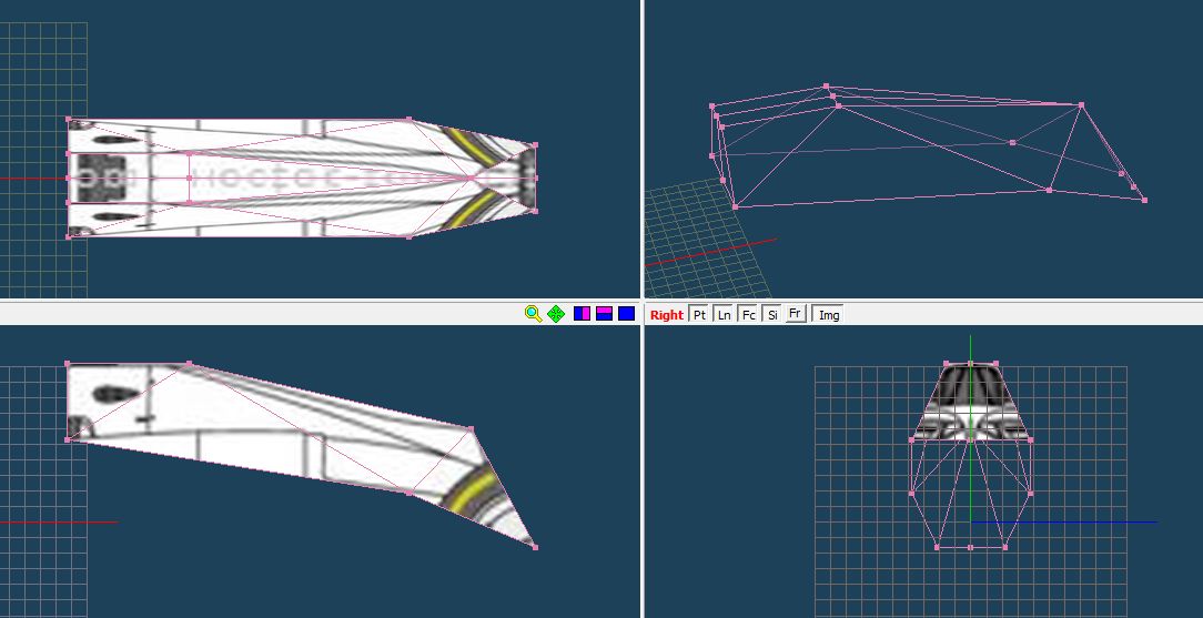

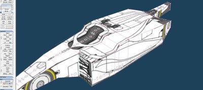

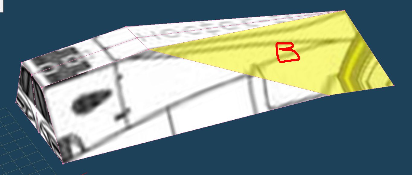

L'induction box'
Pareil. 'extrude' depuis la coque centrale vers le haut
Ajuster en vue lateral et en vue du haut

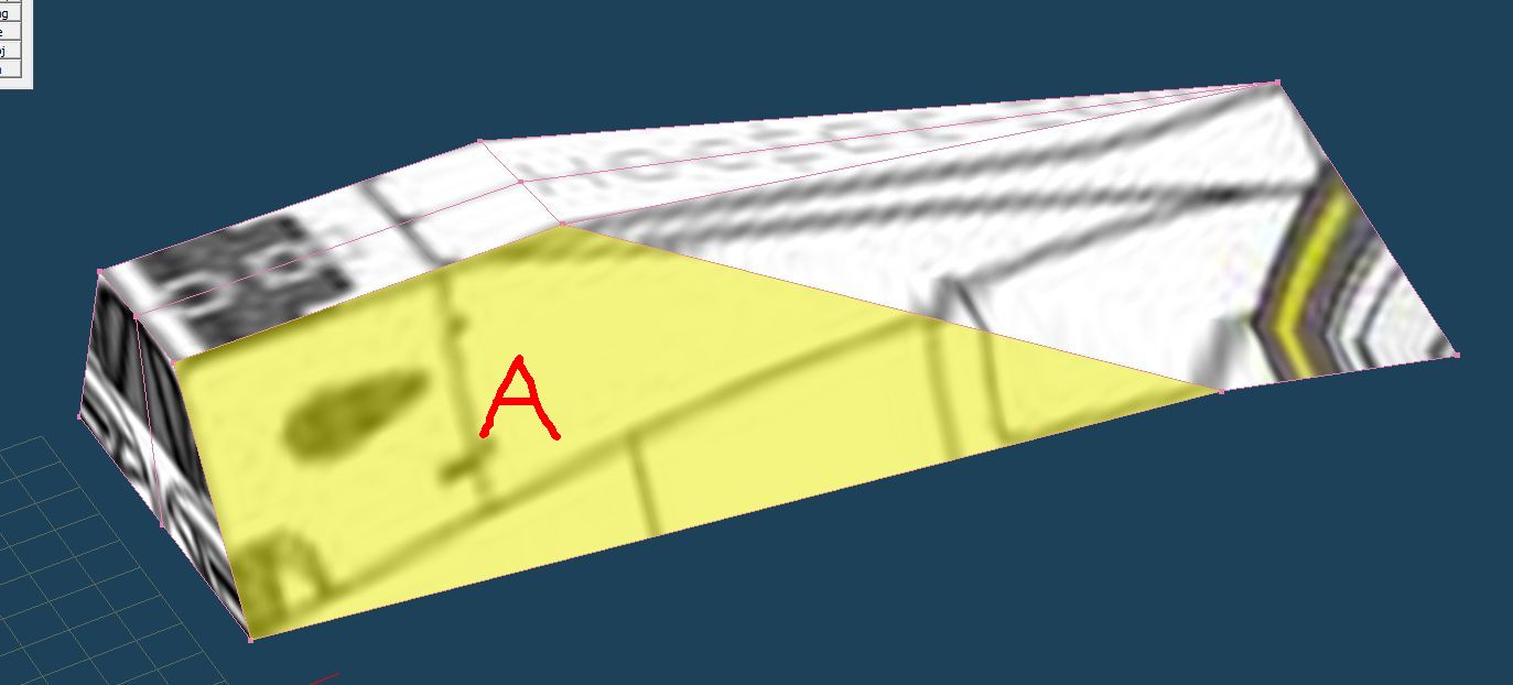

+ conseil:
A et B sont des quadrilateres. Mais ils ne sont pas 'plat', pas en 2D... Ils sont tordus
Pepakura Designer ne pourra pas deplier. Donc, conseil de couper en triangles
Facile a dessiner, moins facile a couper et plier
+ conseil:

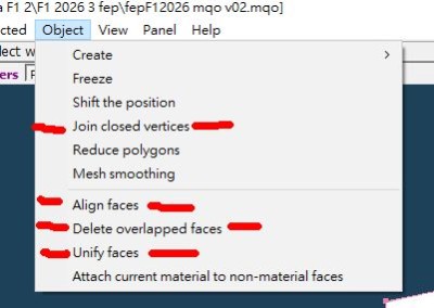

Le plancher
A partir de la 'boite' d'origine
couper au 'knife', ajuster, couper, ajuster, couper, grouper... et cetera
creer des 'clones' pour modifier une partie, et regrouper ensuite
Ne pas oublier de nettoyer avec:
Object + join closed vertices + align faces + delete overlapped faces + unify faces
... jusqu'a obtenir une forme correcte
Photos prises au hasard

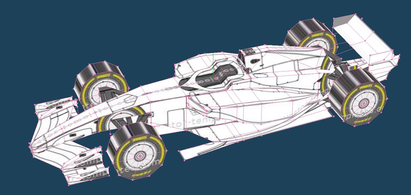

Voila, la base de travail des F1 2026 est finie
Maintenant, attendre les ceremonies de presentation des modeles
Et ensuite modifier, ajuster, peaufiner, remodifier, ajuster, repeaufiner
Cette annee, je ne fais que la 3D...

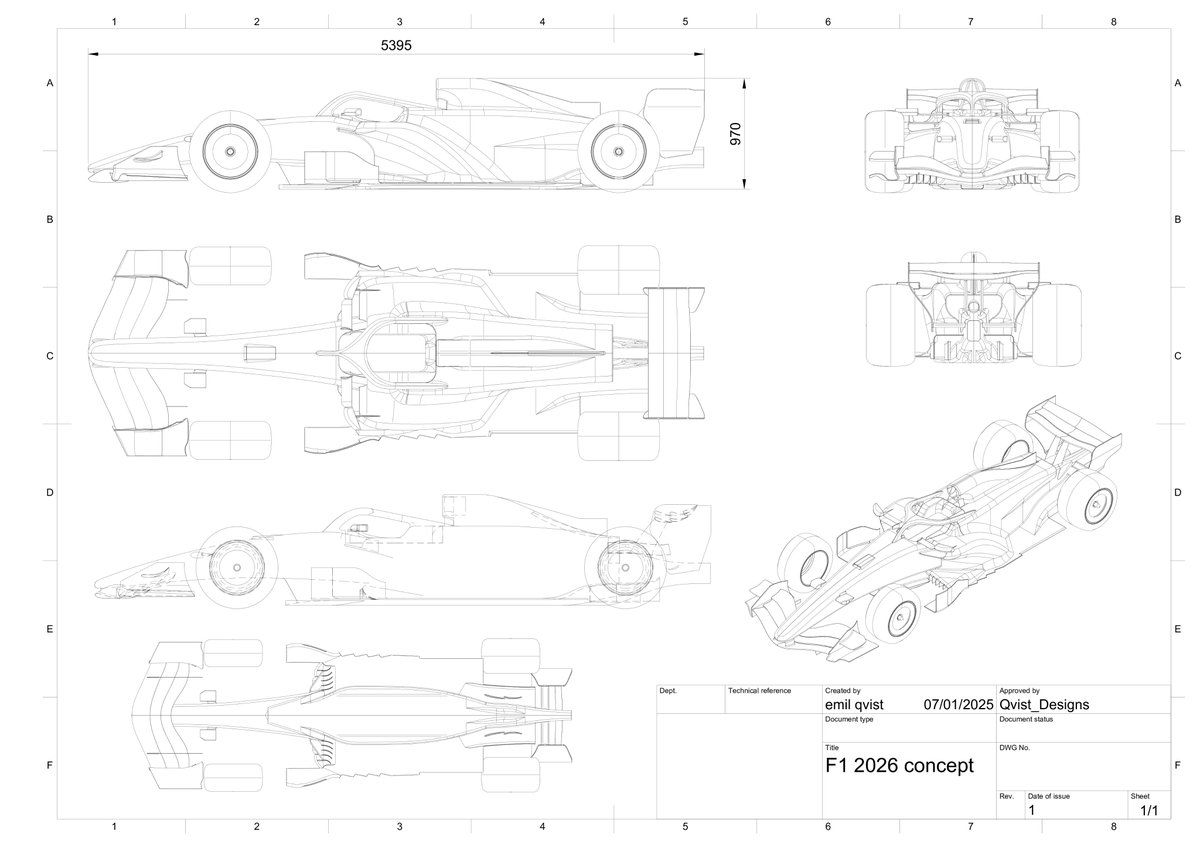

Et de nouveaux blueprints toujours plus detailles...
Ca vient, ca vient
Ca vient, ca vient

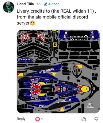

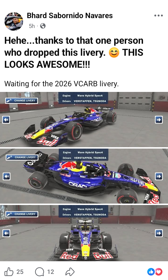

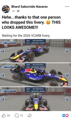

La RedBull a ete devoilee Il y a... meme pas... 12 heures...
Et voici le premier 'skin' vu sur Facebook
Voir photo #1
Encore plus vite que l'an dernier, haha...

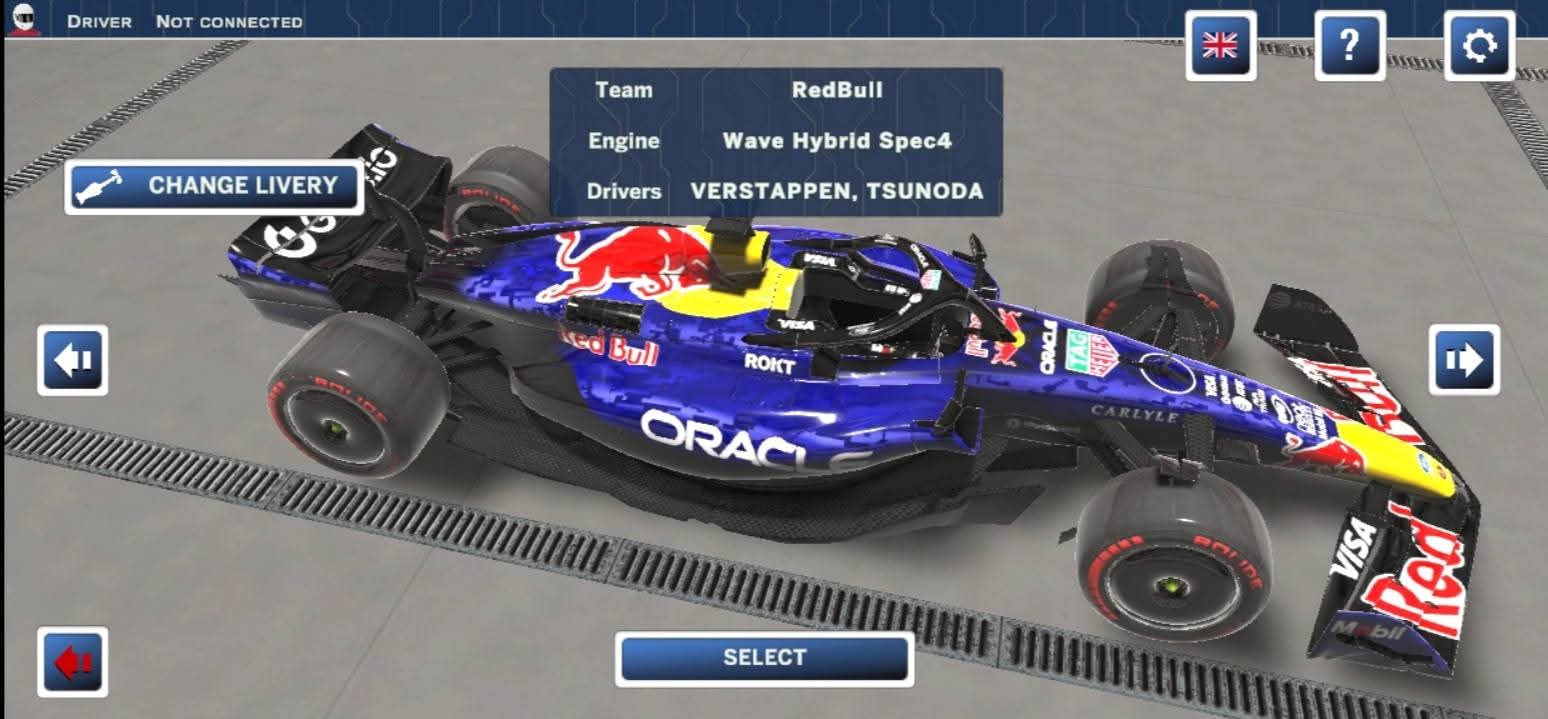

Pour info, j'ai besoin des 'skins' similaires
d'ordinaire sur les sites de simulation automobile
Voir photo #2 (ancien skin)
Si vous avez ca en format photo, merci de partager
... Avec le nom du dessinateur,
Merci d'avance!

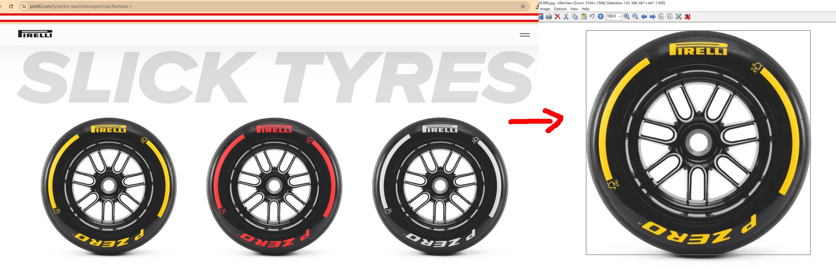

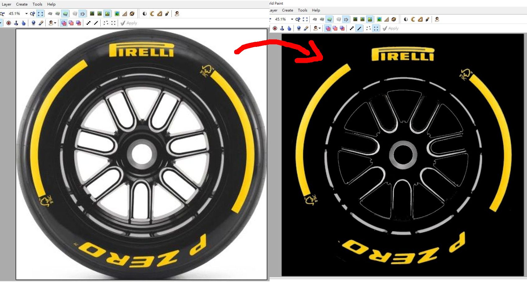

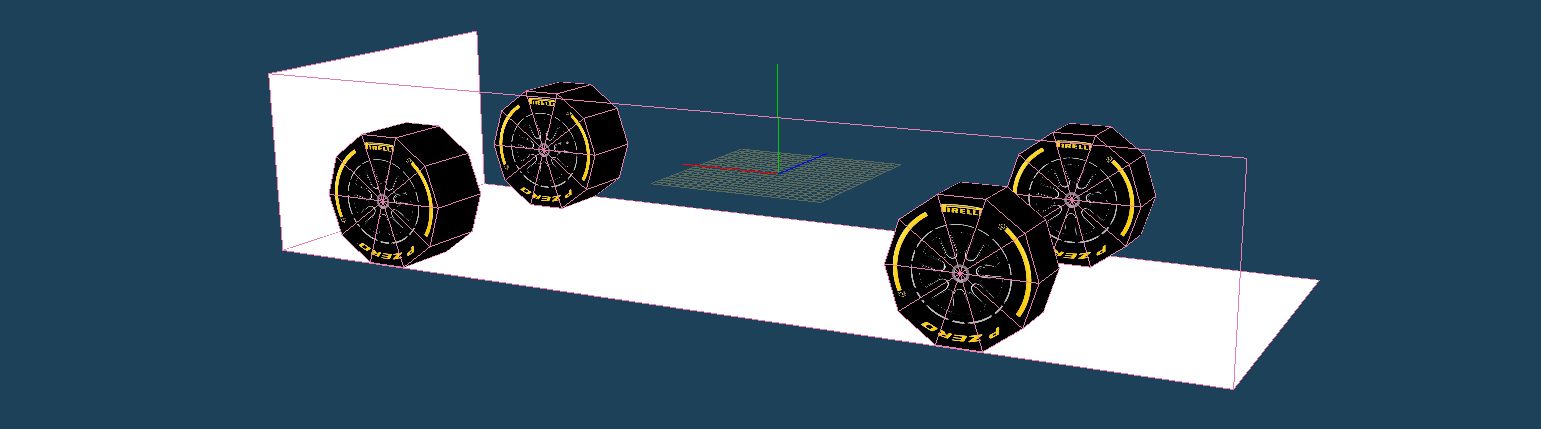

Les roues
Commencons par les roues... roues standard sans deco particuliere
Petite visite sur le site Pirelli... impression ecran + crop selection (carre !!)
Sur Real World Paint... peaufinage des couleurs + sauvegarde

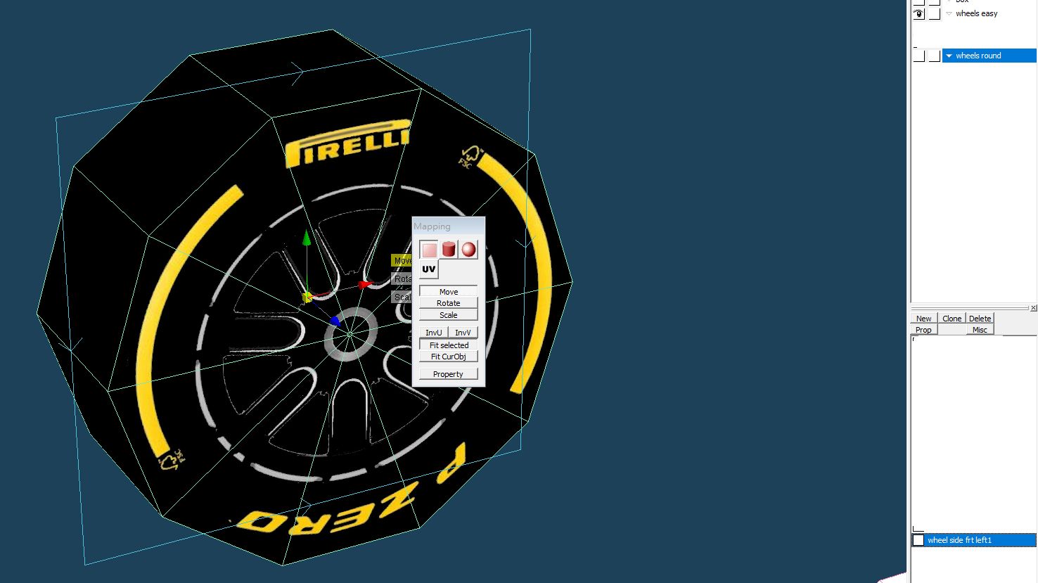

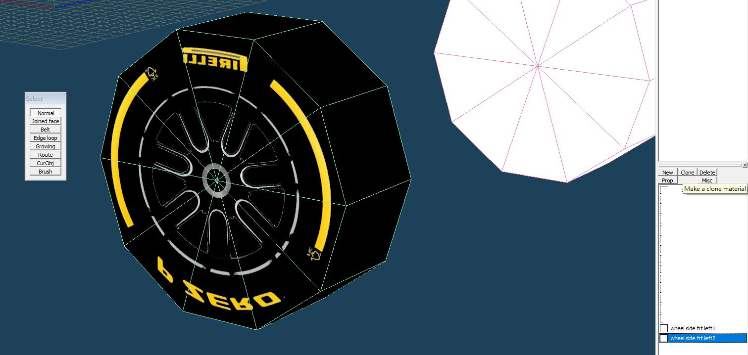

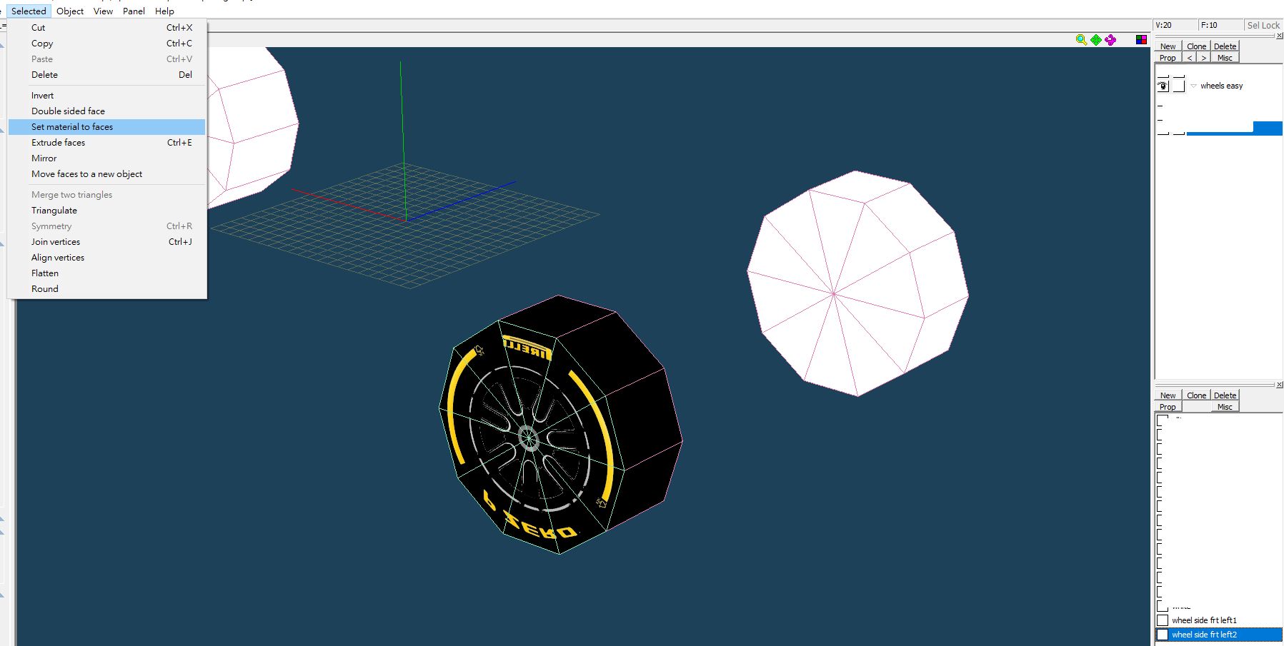

Sur Metasequoia
selectionner 'Rect' un cote de roue,
appliquer la texture 'Selected', 'Set materials to face'
'Map'... 'Rotate'... verifier les angles -180, -90, 0, 90, ou 180 degres
+ 'Fit selected'
+ 'Fit selected'

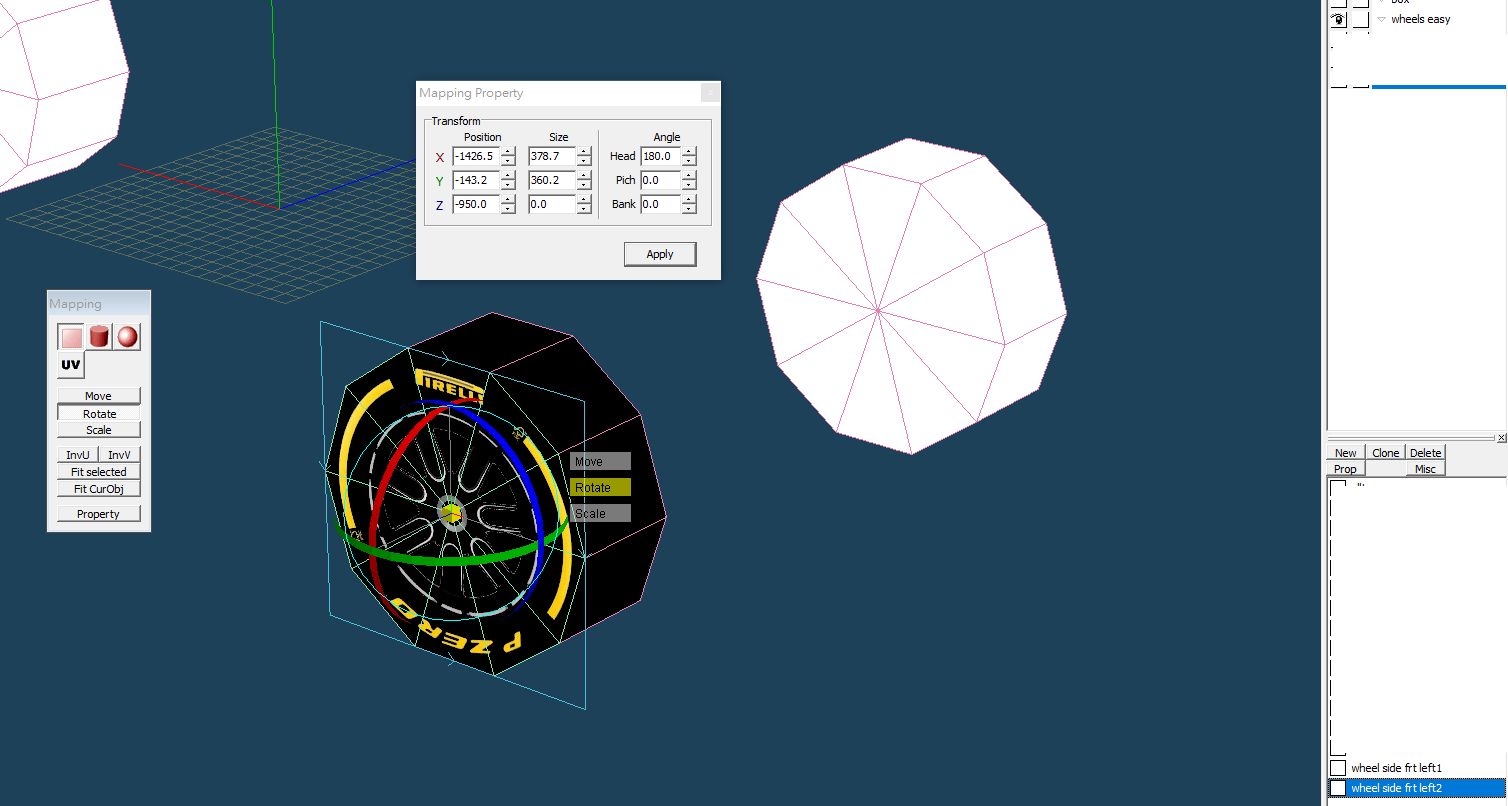

La texture sur l'autre cote de la roue est inversee, c'est logique
Donc 'Clone' la texture #1, creer texture #2
selectionner 'Rect' l'autre cote de roue,
'Map'... 'Rotate'... verifier les angles 0, 90, ou 180 degres
+ 'Fit selected'
+ 'Fit selected'

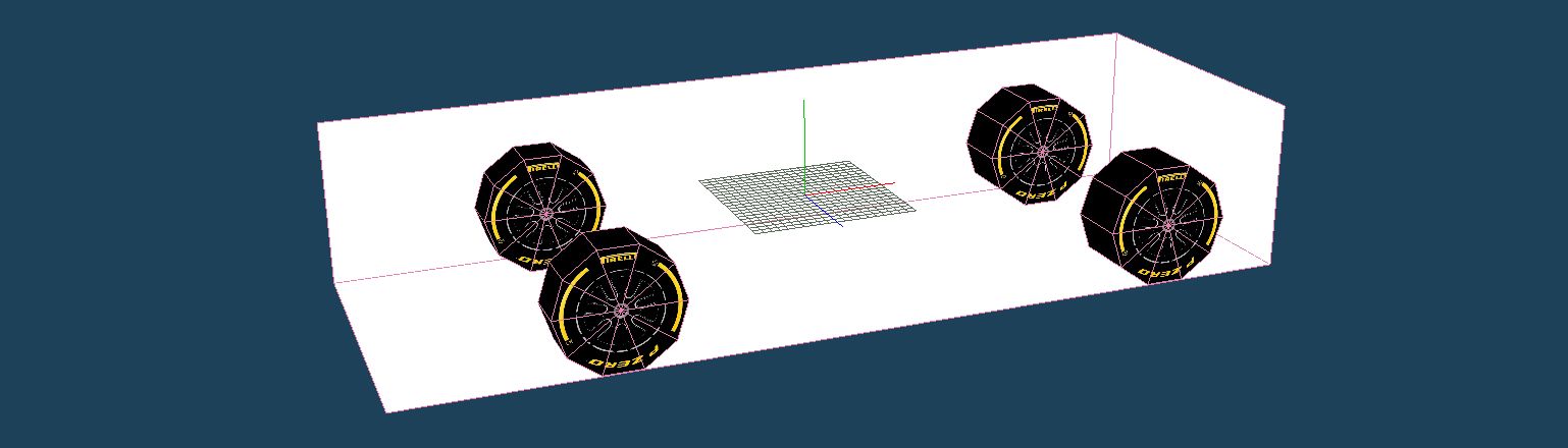

- Messages : 3247
- A remercié : 33 fois
- A été remercié : 1127 fois
Une roue est finie. Pour les autres roues...
Classifier les noms des textures...
frt = front = avant, rrr = rear = arriere, left = gauche, right = droite
4 possibilites, donc 4 textures differentes
frt left, frt right, rrr left, rrr right
selectionner 'Rect' sur les cotes des roues,
+ 'Fit selected'
4 roues, 8 cotes... fini
+ 'Fit selected'
