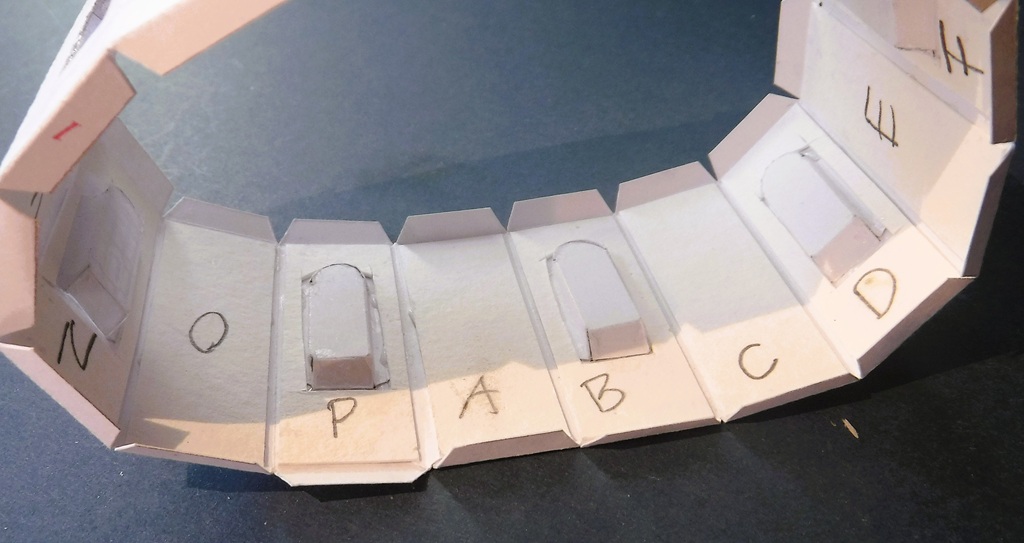

Petits progrès sur la construction…

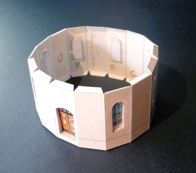

…j’ai collé la base de la tour, fenêtres et porte d’entrée en place…
…j’ajoute maintenant le dernier renfort de 0,5 mm, ce qui renforce également la languette de collage…

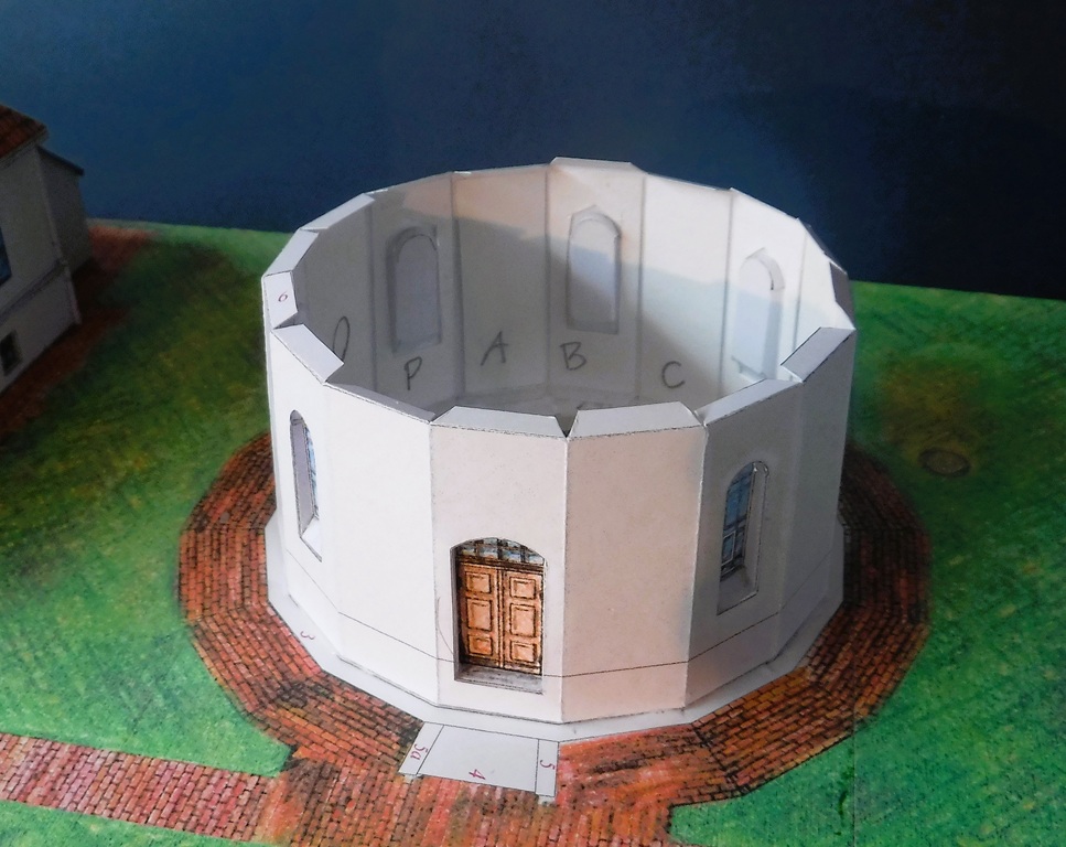

J’ai collé la base de la tour terminée sur la plaque de base.<br /><br />Cordialement,<br /><br />Kurt
