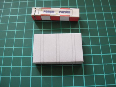

En attendant que certains morceaux de l'arceau sèchent, voici le réservoir.
Le réservoir collé sur le chassis, je dois encore mettre des languettes sur le réservoir, mais ce sera pour plus tard.

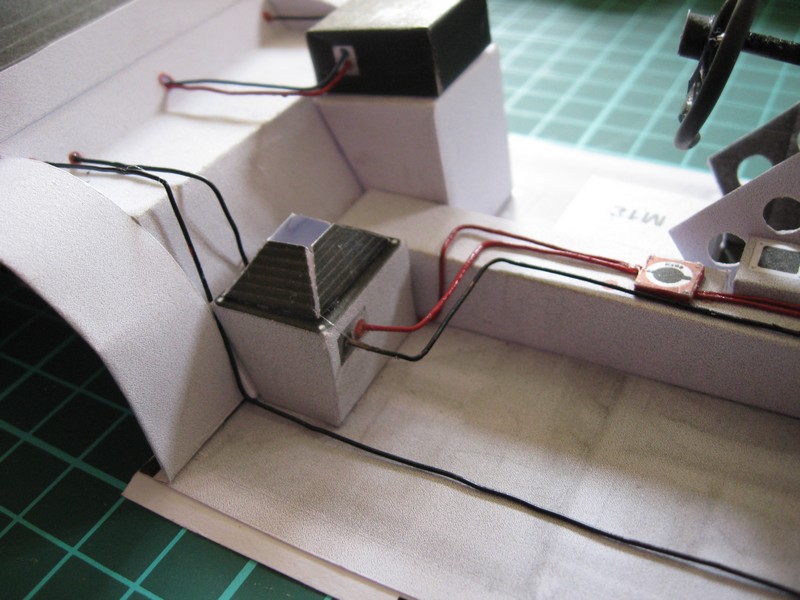

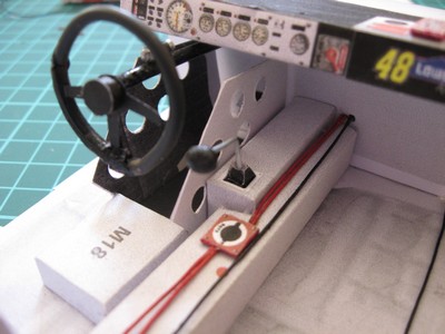

Le câblage de la voiture.
Préparation des câbles, j'ai pris du fil de cuivre de récupération, je les ai d'abord coupé et ensuite plié pour les arranger.
Après je les ai mis en couleur et repositionner sur le chassis.
Cependant, il y a plusieurs câbles dont je ne suis pas certain qu'ils soient bien positionnés car le mode d'emploi n'en parle pas et les photos ne sont pas précises à ce sujet là.

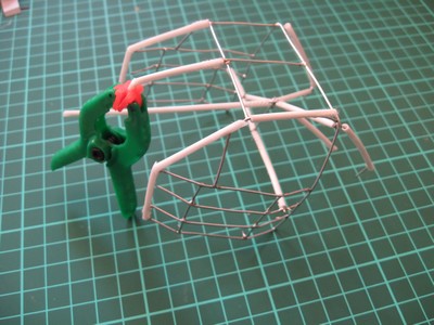

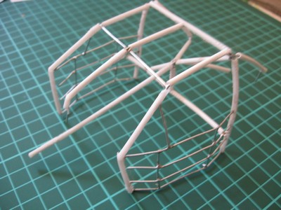

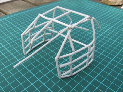

Voici le volant et le changement de vitesse, j'ai uilisé un bout d'emballage de Babybel que j'ai repeint en noir.
Revoici l'arceau et j'ai encore changé de méthode, l'autre ne tenait pas, après plusieurs manipulations, tout se décollait.
Donc, j'ai soudé une structure en fils de fer galvanisé, ensuite, je l'ai essayé sur la voiture.

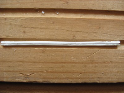

Mais j'ai quand même pris les cotons-tiges pour cacher l'armature métallique et pour que ça corresponde au diamètre prévu.
Je fais une coupure dans le sens de la longueur pour pouvoir les poser.
Quelques étapes successives après le placement de plusieurs cotons-tiges.
A suivre !

Messages : 10703
A remercié : 10897 fois
Très bien imaginé comme système, et belle réalisation.
jey
Messages : 35
Enregistré le : dim. avr. 06, 2008 7:21 pm
Localisation : besancon
Message par jey »
bonjour
astucieux le montage de l arceau
a se rapeller je pense
bien jouer
morph
Messages : 2773
Localisation : France
A été remercié : 18 fois
Message par morph »
Beau debut de construction et belle imagination,
Bravo

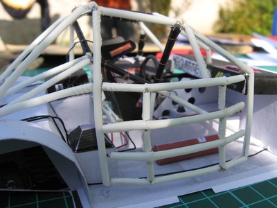

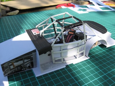

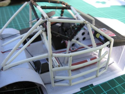

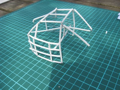

Voici normalement les dernières photos de l'arceau.
A force de regarder les photos du mode d'emploi, je me suis aperçu que j'avais oublié quelques "tubes", mais je les ai remis après. Cependant je ne suis pas certain à 100% que mon arceau soit identique à celui d'origine. :?
Le mode d'emploi n'est pas très clair mais je pense que l'arceau que j'ai fait est assez bon.
J'ai réduit la taille des photos à 400x300 pour avoir plus de facilité à voir plus de choses mais si quelqu'un veut les voir en plus grand, je me ferai un plaisirs de les mettre en 800x600 (taille max du forum).
J'ai utilisé de la toile isolante noire et du fin fils de cuivre noir pour faire comme le modèle original.

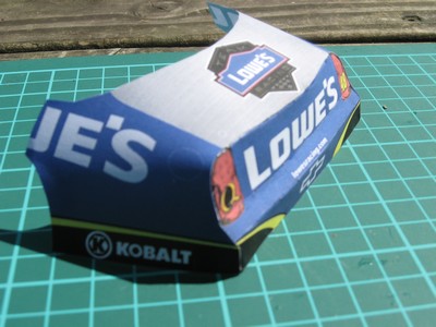

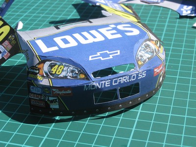

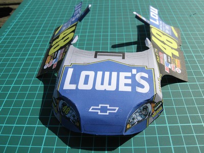

Avant de continuer l'intérieur de la voiture, j'ai fait la carrosserie.
J'avais oublié de faire les découpes sur le capot, donc j'ai dû le faire après.
Image Image
Image Image
Image Image
Image Image
Image Image

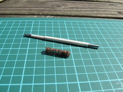

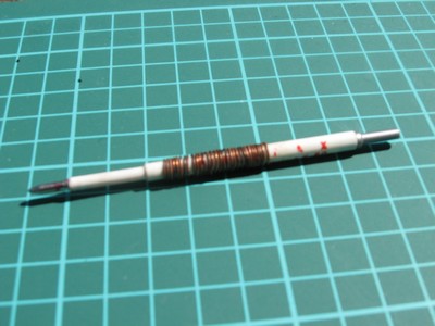

J'ai enroulé un fil de cuivre autour d'un bic et après je mettrai de la toile isolante autou pour faire le système d'aération qui se met sur la vitre arrière.
Image Image
J'ai mis la carrosserie sur le reste de la voiture mais l'arceau est un peu trop haut. :cry: Je dois regarder comment faire pour pouvoir assembler le tout et je pense qu'il faudra attendre un peu car je vai avoir un peu moins de temps ces jours-ci.
A suivre !

pas mal ton systeme pour le tuyau d'areation
je vais prendre ton systeme pour le faire
