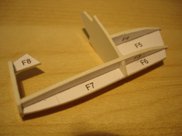

Comme tout le monde, je fais de la récupération de cartonnages de différentes épaisseurs pour servir de renfort dans la construction de mes modèles.
L’adaptation à notre besoin n’est pas systématique, et tout dépend de la constitution de la feuille de carton recueillie. Certains cartons ont tendance à pelucher lorsqu’on ponce leurs champs, voir même se dé laminent, ce phénomène étant particulièrement constaté dans des épaisseurs relativement fortes (10/10 et au dessus).
Ceci est particulièrement pénalisant lors de la réalisation d’une structure dont la précision va directement conditionner la qualité du recouvrement. Je pense par exemple à HALINSKI dont les structures de ses modèles sont particulièrement élaborées et demandent du soin pour être correctement réalisées, le résultat final en dépendant.
Après plusieurs essais plus ou moins concluants, j’ai enfin trouvé le carton qui va bien.
Il s’agit de carton blanc 2 faces destiné à l’encadrement. On le trouve en 10/10 (entre autres épaisseurs) et on peut se le procurer auprès des boutiques de loisirs créatifs.
Comme vous pouvez le constater, les champs, après ponçage, ont l’aspect du plastique ce qui permet d’ajuster les pièces avec une extrême précision. Ses faces glacées évitent l’effet buvard et la colle peut être déposée en très fines couches.
Hélas, la recherche de la précision à un prix : environ 3 euros la feuille de 1200*800 mais je pars du principe que, plus une maquette est complexe et détaillée, plus elle mérite que l’on accorde un minimum de soin au choix de ses ingrédients.

je ne vois pas trop le carton dont tu parles
par contre en loisir créatif (c'est peut cela d'ailleurs) il existe "le carton plume" idéal pour la découpe (les publicitaires l'utilise beaucoup pour présenter leurs projets a leurs clients)
il s'agit d'une sorte de mousse très légère mais dure (solide) entre deux feuilles de papier glacé
si c'est ça bingo
sinon c'est un bon produit mais très cher en effet, tu pourrais le tester aussi

Non! Rien à voir avec le carton plume. C'est du cartonnage utilisé pour de l'encadrement et c'est sous cette dénomination qu'il est vendu
Quant au carton plume il me semble un peu épais pour ètre utilisé dans des maquettes au 1/33. Par contre pour des échelles supérieures ce peut ètre une bonne idée.

j'utilise du carton bois (c'est la dénomination officielle) acheté dans les mêmes magasins même dimension des feuilles, couleur beige, en 0.5 , 1 , 2 , 3 , 4 mm , il est trés rigide , le chant se ponce trés bien .
Je l'ai même utilisé pour construire les caisses des mes modèles , peut être un peut difficile à découper, mais avec plusieurs passes légères de scalpel le résultat est parfait .
Le carton plume me sert à remplir les grands modèles (dans tous les volumes fermés) .

Merci Maurice pour le tuyau.
Effectivement j'ai vu un tel carton dans ces boutiques. Je vais faire un essai comparatif et te ferai part des résultats.

C'est le carton qui sert à faire les marquises (cadre en carton autour d'une peinture ? Moi j'utilise du carton à reliure pour mes modèles, mais il est plein de machins durs...
Sinon, je crois qu'on écrit "chant" et pas "champ". :?
