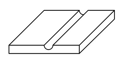

:arrow: Pliage recto simple :
et le résultat :

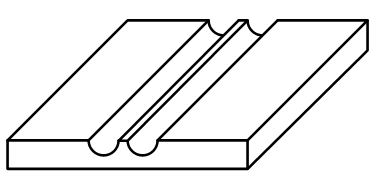

:arrow: Pour un pliage complet (double face) il faut marquer deux plis de part et d'autres de la ligne de pliage comme ceci :
et le résultat :

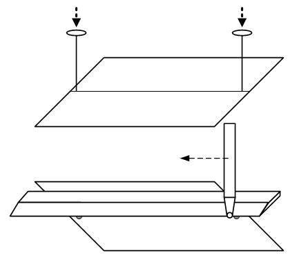

:arrow: Oui mais si le pliage est dans l'autre sens ???
On utilisera la technique de l'aiguille :
Il suffit de faire deux trous aux extrémités de la ligne de pliage puis de retourner la feuille et de prendre les trous comme points d'alignement !
