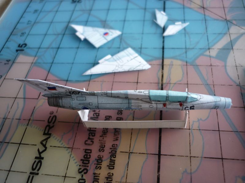

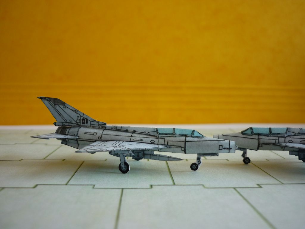

Encore un mod 0 (un B avec "gravure" affinée) pour un essai de camouflage avant mise en couleurs définitive sous inkscape pour un FT-7 pakistanais. Ca va, c'est à peu près raccord. Et cette fois le papier de 100 g s'est montré plus docile. Je vais quand devoir réduire un chouïa la longueur du cône de nez.
Demain, j'attaque le montage d'un mod 3 : attaches des ailes revues, modif du joint de la section centrale de fuselage, correction de l'angle des jambes du train principal (je commençais à en avoir assez de les corriger au moment de marquer les plis).
Sur les 5 protos montés, il y a :
- 3 mod 0 A -> les 2 gris anonymes et celui en 2 tons de gris pour mon air force (essai de camo pour FT-7P gris et F-7P/PG pakistanais)
- 1 mod 0 B -> le nouveau (traits de 0.05 mm d'épaisseur au lieu de 0.1)
- 1 mod 2-> le chinois (modif du joint de la section avant du fuselage, correction de l'emplanture de l'empennage horizontal, correction de l'emplanture de la dérive, correction des quilles ventrales, en fait toutes les modifs du mod 1 que je n'ai pas monté + ajout de repères sur le fuselage pour la pose des ailes et de l'empennage horizontal + suppression de l'indicateur d'angle d'attaque sur le côté droit du nez + intégration du train d'atterrissage + ajout de l'antenne des versions chinoises)

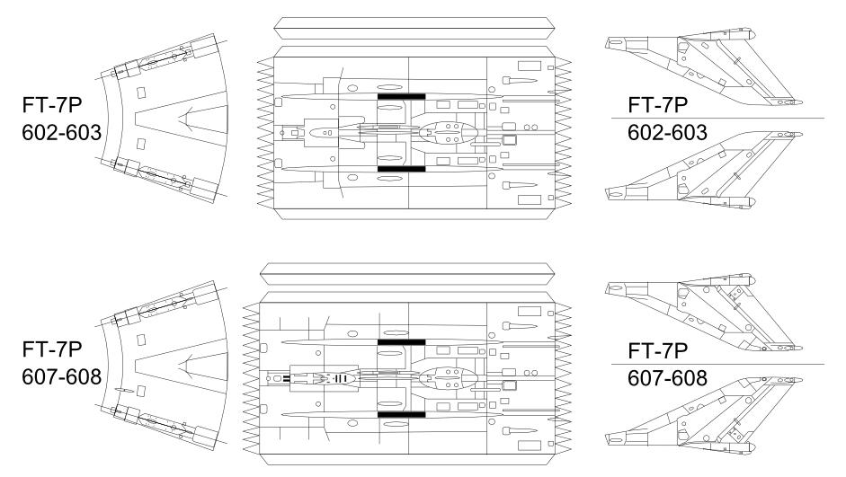

J'ai fait une version avec périscope de la verrière. Cette variante a l'air plutôt rare mais elle existe. Elle a l'air plus courante sur le MiG-21 biplace.
J'ai aussi commencé à travailler sur la version longue avec canon. Initialement développée pour le Pakistan, elle a été finalement adoptée par la PLAAF et d'autres forces aériennes (Iran, Bangladesh, Nigeria). Cette version a deux pylones supplémentaires sous la voilure. Il reste encore à refaire l'ensemble verrière/arête dorsale (existe-t-elle en version "à périscope" ?).
J'ai aussi modifié le pylone ventral (que je n'avais pas monté jusqu'à présent), ajouté les pylones sous voilures et fait le réservoir externe. La version courte du JJ-7/FT-7 ne l'emporte que sous le fuselage. La version longue peut aussi les emporter sur les pylones extérieurs (les nouveaux).
J'ai l'impression que c'est la même chose pour le MiG-21. Le biplace n'a qu'un pylone sous chaque aile et le réservoir supplémentaire va donc sous le fuselage. Les monoplaces, à partir des versions R (Fishbed H) et S/M (Fishbed J), ont 2 pylones supplémentaires qui sont "humides et peuvent donc recevoir le réservoir.
La 1ère version du réservoir externe n'était pas montable. J'ai donc descendu le nombre de pétales de 6 à 4. Le voici monté sous le proto numéro 1. Il est assez carré car j'ai été obligé de marquer les plis pour refermer la "boîte". Je ferai mieux pour les suivants.
Le proto 2 a reçu les pylones mais pas le réservoir.
Je suis reparti sur le JJ-7/FT-7.

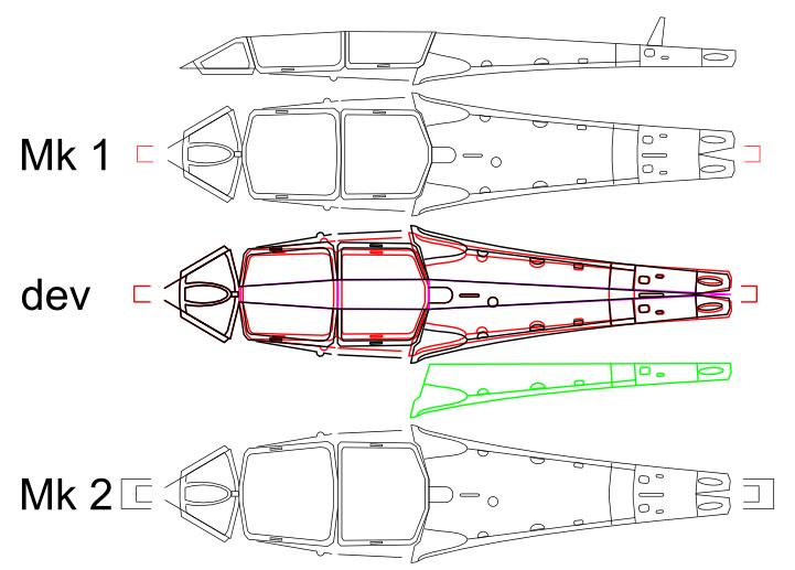

Premières pièces du "vrai" MiG-21 biplace :
(je me suis aperçu que j'avais oublié quelques traits sur le cône de queue du JJ-7)
Je dois vérifier les modifications à apporter au fuselage et faire les trois ensembles verrières + arète dorsale (et affiner un peu celle des izdeliye 66 ?).
Reste aussi à vérifier l'aile de l'izdeliye 66/MiG-21U Mongol A (identique à celle du MiG-21F-13 Fishbed C ?) et le train d'atterrissage.

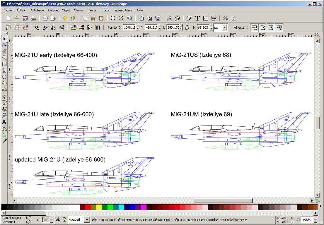

Une semaine de coupure internet à la maison = on reprend le FT-7 et ses cousins les MiG-21 biplaces... Train d'atterrissage principal revu pour le FT-7 + MiG-21 biplaces terminés.
MiG-21U "Mongol A" de début de série (izdelye 66-400)
MiG-21U "Mongol A" de fin de série (izdelye 66-600)
J'ai collé au Mongol A des ailes de MiG-21F-13. J'espère ne pas m'être planté.
Il y a aussi un petit kit de conversion pour moderniser cette version en l'équivalent d'un MiG-21US.
MiG-21US "Mongol B" (izdelye 68)
MiG-21UM "Mongol B" (Izdelye 69)

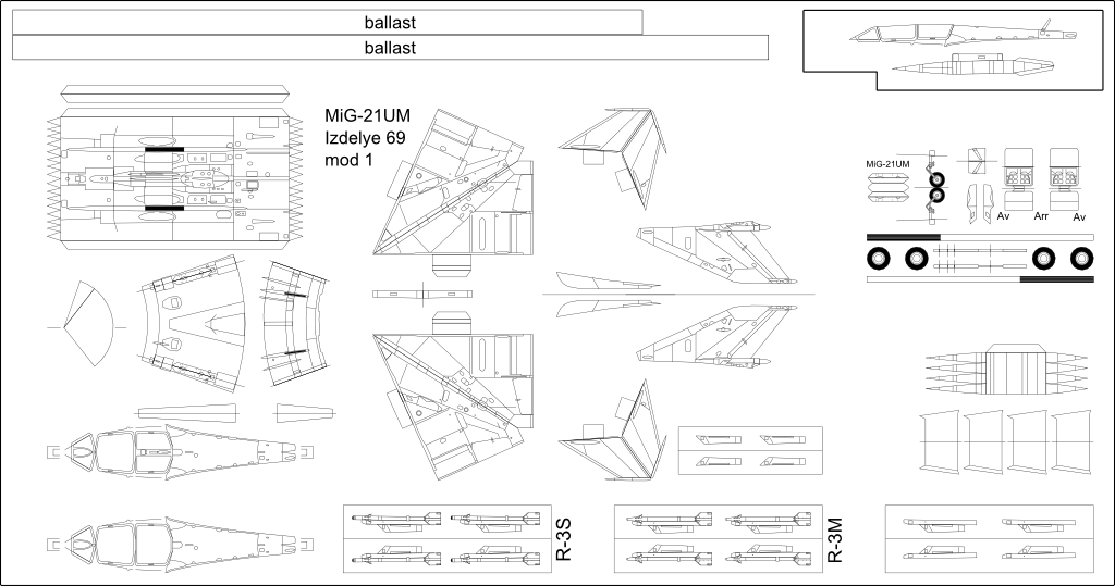

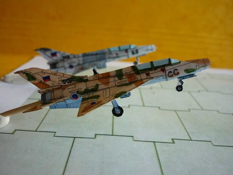

Quelques petites modifs au niveau de l'assemblage du fuselage + mise en couleurs terminée pour l'izdeliye 66-400 (MiG-21U de début de série) alu est-allemand.
Je finis le montage-test d'un Izdelye 69 (MiG-21UM) de mon air force puis j'attaque la mise en couleurs d'un Izdelye 66-600 (MiG-21U de fin de série) camouflé de la LSK/LV. Deux tons de vert, vraiment ?

Il rend super bien !!!
j'ai hâte de voir tes autres modèles
par contre au niveau de la tuyère il y a toute une zone blanche est ce normal ?
bonne soirée
