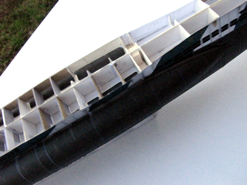

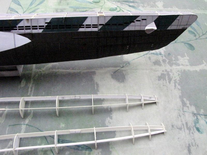

voici la coque terminée:
et les ballasts, avec au premier plan la structure du gauche ratée (couples montés à l'envers):
les mêmes ballasts en place sur la coque:
et les couples de la partie centrale sous le pont:
Salutations.
