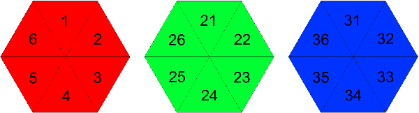

Tout d'abord, définir les images. Le format est imposé, c'est un hexagone régulier, et on le divise en six triangles équilatéraux :
Pour faciliter le repérage, j'ai choisi de colorier la première image en rouge, la deuxième en vert et la troisième en bleu.
Ensuite, il va falloir diviser chaque image en petits morceaux. Pour cela, on va numéroter par convention les triangles de 1 à 6 pour la première image, de 21 à 26 pour la deuxième, et de 31 à 36 pour la troisième. J'ai choisi de commencer par le triangle supérieur et de tourner dans le sens des aiguilles d'une montre, ce qui donne :

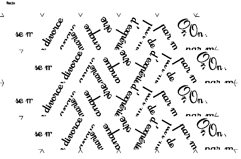

Pour coller les images, il faut disposer d'un canevas. Je l'ai réalisé, les triangles font 45 mm de base (et donc 38,971 mm de hauteur). Il y a 10 triangles sur le recto et 8 sur le verso, plus deux triangles non imprimés qui serviront de surface de collage. On obtient bien les 18 triangles des 3 hexagones.
Sur le logiciel de dessin vectoriel, je réalise le recto et le verso, décalés de 300 mm. Ensuite, il est possible d'exporter au format pdf pour disposer d'un document contenant les deux, ou de déplacer l'ensemble pour imprimer le verso après avoir imprimé le recto et retourné la page. En imprimant recto-verso, on optimise l'utilisation du papier (on peut utiliser du papier ordinaire), on obtient un pliage plus léger, plus facile à mettre en forme et nécessitant moins de colle.
Le canevas du recto ressemble à ceci :
Et le verso ressemble à ceci :

Et ainsi de suite pour chaque pièce. Au total, le recto donne ceci :
