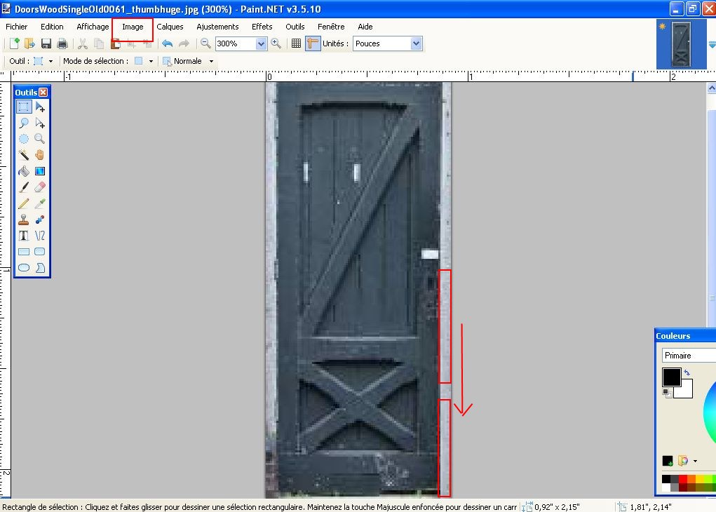

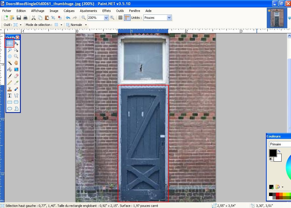

Ouvrir une texture avec Paint .net
Sélection de la partie à récupéré .
Allé dans image et faire rogner .
Outil sélection , encadré un cotée bas du cadre de porte
et faire copier , puis collé . Faire glissé la partie copier
vers le bas pour corrigé le cadre .
Répéter l'opération pour l'autre cotée .
Dans l'onglet ajustement _ luminosité/contraste
Ajusté .... luminosité 10 , contraste 15 .
Porte final avec un meilleur coup d'oeil .

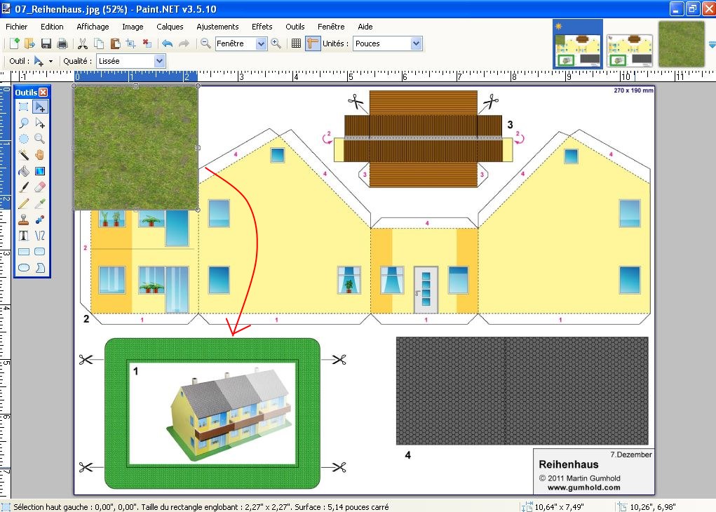

Sélection de la texture de sol , puis copier .
Retour sur (1) puis collé .
Déplacé et ajusté aux besoin .

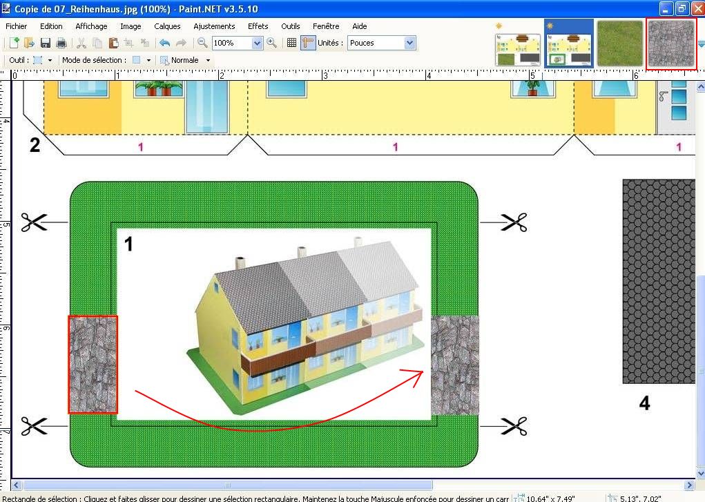

De la même façon placé la texture de l'entré avant , puis
copier , coller et déplacé vers l'entré arrière .

Sur le (2) sélection de l'entré avant de façon précise et sans déplaçé , puis copier .
Retour sur (1) et collé , la pièces prend automatiquement sa place .
Répéter pour l'entré arrière et le centre du terrain .

On passe à plus sérieux , l'extérieure du bâtiment .
Fermé les textures inutile et ouvrir celle de l'extérieure .
Copier la texture sur le modèle (1)
Ajusté La hauteur avec le coin de la texture et en tenant
le bouton Shift sur le clavier .
Copier la texture en place et placé bout à bout ,
sans dépassé l'extrémité .
Sélectionné la partie qui reste à faire ( plus ou moin précis )
copier et déplacé vers l'extrémité .
Trac
