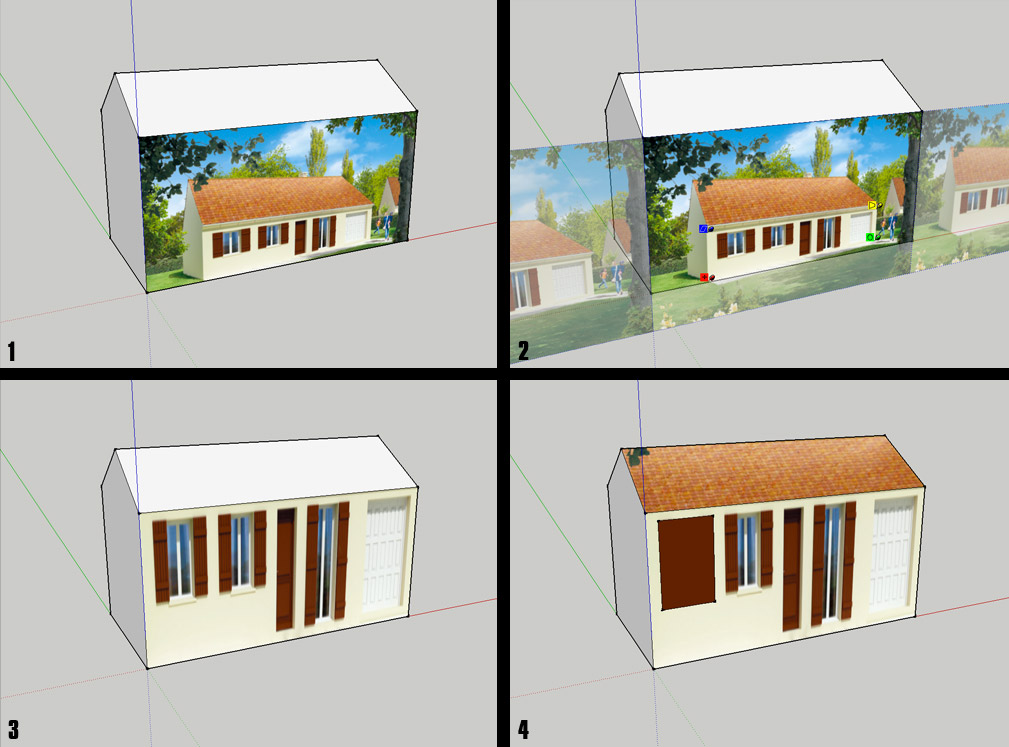

Pour répondre simplement, on ne peut avoir qu'une texture par face :
- Soit elle se répète si elle plus petite que la face : ce qui est très pratique pour faire des tuiles par exemple,
- Soit elle épouse parfaitement.
Si tu veux faire portes, fenêtres et autres il faut au préalable créer un visuel complet de la façade à appliquer.
Il est possible d'importer un visuel sans l'appliquer directement sur une face mais il ne sera pas utilisé pour le dépliage.
Un exemple image est plus parlant j'ai pris une image sur le net
(http://photos.ubiflow.net/510028/13668081/photos/1.jpg" onclick="window.open(this.href);return false;)
(Cliquer pour agrandir)
1- J'importe ma texture.
2- En modifiant la place des poignées je peux déformer l'image pour n'afficher qu'une seule zone.
3- Ce qui donne ceci.
4- Et on peut conserver une seule texture pour d'autres pièces du coup / par contre j'ai découpé un morceau en le texturant d'une autre manière mais il sera considéré comme séparé du reste une fois mis à plat.

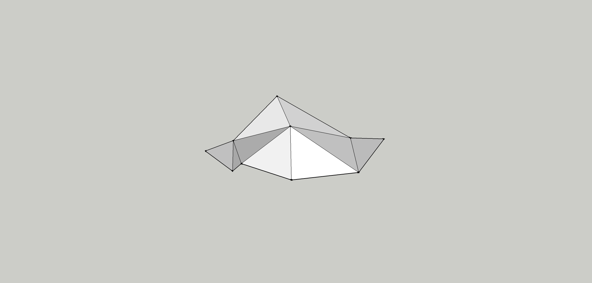

Je suis étudiant en école d'architecture et je commence à utiliser pepakura designer 3 car je souhaite déplier une toiture un peu complexe (composé de triangles juxtaposés qui peut ressembler à un origami).
J'ai monter mon projet sur sketchup 8. Je l'ai simplifié au maximum en ne prenant que la surface supérieur de ma toiture. Donc d'une épaisseur nulle.
J'ai ensuite exporter le model 3d en fichier kmz.
Une fois sur Pepakura mon projet s'ouvre tout beau tout propre et c'est quand je clique sur "unfold" qu'arrive le problème.
Je me retouve alors avec tous les triangles du projet découpés et des languettes de partout alors que mon objectif de base était de ne procéder que par pliage d'une unique feuille de papier.
Y a-t-il quelque chose que je puisse faire ou bien j'en demande trop au logiciel ?
Merci !

C'est difficile à dire en l'état, pourrait-on avoir une image de la toiture en question pour voir sa complexité ?
Il est important de bien avoir des faces d'un seul tenant sur SU pour que l'export se fasse correctement.
Tu peux cependant en général, relier les pièces entre elles avec l’icône qui ressemble a un fermoir de zip/fermeture éclair. Il faut cliquer sur le coté voulu qui affiche son "homologue de collage" d'un trait vert.

La fonction pour coller les pièces marche pas vraiment. Je met une image en fichier joint que tu es une petite idée de la bête :)

Il s'agit de lier les pièces via les éléments dépliées, avec la vue 3D je ne peux pas vraiment dire vu que je ne sais pas ce que tu veux obtenir. Si c'est la toiture complète c'est réalisable.
Tu devrais essayer d'exporter plus vieux avec SU avant de le passer dans Pepakura. J'ai déjà eu des problèmes du fait de la version 8.
Je crois que le kmz a du mal a passer, essais un autre format d'export genre 3DS peut-être.
Je t'aurais bien proposer de m'envoyer le fichier pour que j'essais un dépliage mais je suis désolé de ne pouvoir le faire.
Je suis sous Mac, je n'ai pas donc pas Pepakura, et mon PC commence sérieusement à dater avec un SU 6 ou 7... Tout au mieux essayer de t’aiguiller selon les bugs d'export que j'avais déjà à l'époque.

C'était bien la toiture complète kapout mais j'en avait marre de galérer sur pepakura donc j'ai déplier la toiture directement sur sketchup avec du temps en abusant de l'outil rotation.
