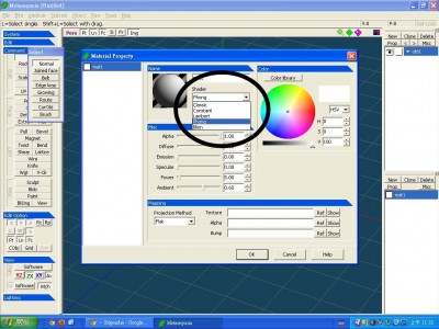

J'ai trouve! J'ai trouve la raison du pourquoi mes modeles soont sombres!!
Sur Metasequoia, dans le 'Material Panel', en dessous du nom de la texture, il y a une liste deroulante de 'Shader'.
Le mode de texturage par defaut s'appelle: Phong. C'est celui que j'utilise.
Et la ...pas fait expres, jai mal clique et j'ai glisse sur 'Constant'.
Magique! Grotesque Polichinelle! Zouave inerplanetaire!
Les textures deviennent claires, lumineuses, exactement comme le dessin d'origine.
Voila, je partage avec vous ce petit pas pour la comprehension de Metasequoia et un grand pas pour moi.
Mille millions de mille milliards de mille sabords de tonnerre de Brest!
Voir photo:
C'est a me demander si je ne vais pas refaire TOUTES mes maisons en papier !
Voir photo:
