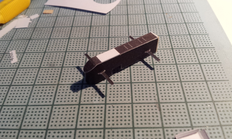

Le support du reservoir d'essence (ventral)

La piece en place sous l'avion
La bête dans son ensemble :razz:

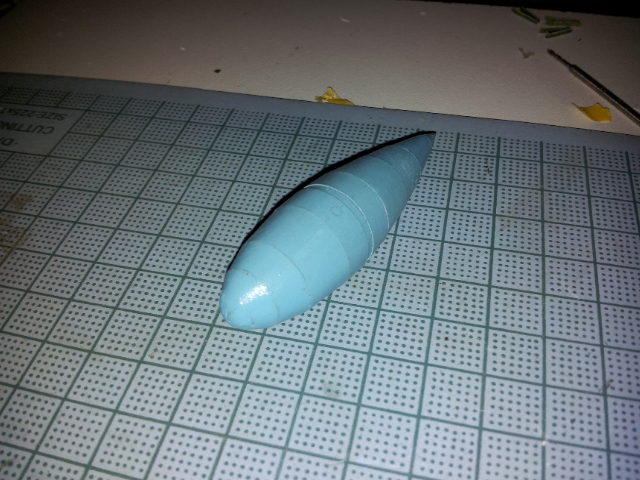

Le reservoir
Je ne sais pas si je vais l' installer sous l'avion.
J'aimerai bien avoir vos avis sur la question.
Peut-être le reservoir sur son engin de hissage, si quelqu'un a cela dans ses archives, je suis preneur.
En tout cas, merci de votre lecture
André

Superbe!
Pour le réservoir: tu n'as pas moyen de faire une fixation amovible qui te permettrait de présenter le réservoir non monté (un genre de diorama) ou monté?
Très belle réalisation, je suis admiratif...

pour repondre à Buzuc
Oui c'est une bonne idée Buzuc, merci
j'ai trouvé cela dans un magasin de modele reduit plastique, alors j'ai pris la photo
Cela serait sympa de faire le support de bombe\reservoir en papier
