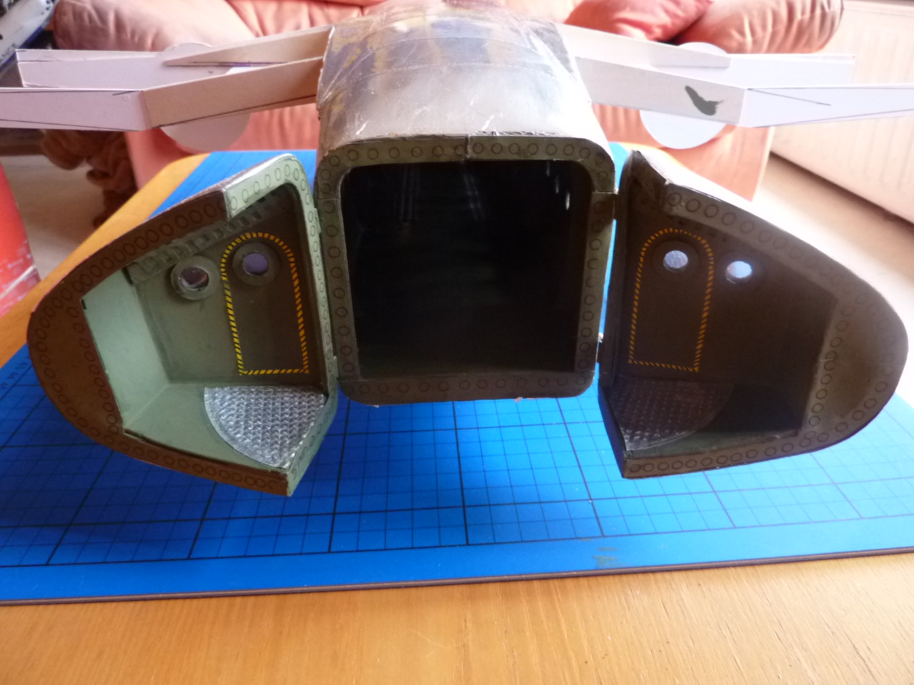

voilà le fuselage pratiquement terminé!

proposition interessante mais c'est quoi ??? la carlingue est maintenant vernie et je commence les 2 moteurs

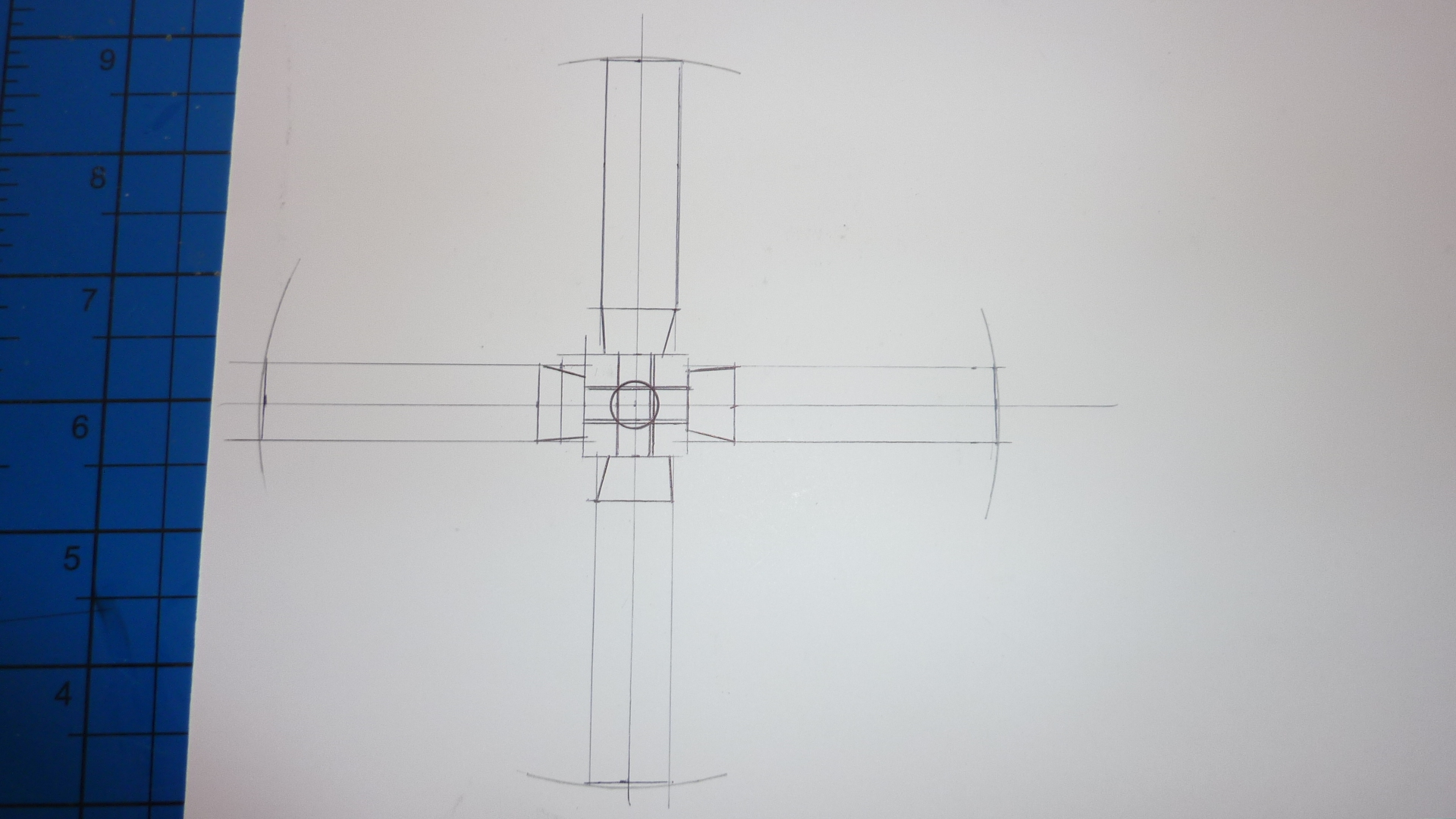

Le coucou avance , ci-joint une 1° série de photos montrant l'habillage des
nacelles de moteurs par des blocs de balsa , poncés et enduits ( genre enduit à sèchage rapide polyfilla )
la 2° serie montre la réalisation des hélices ( à partir de la vue en plan ,les pâles réalisées par collage d'une feuille balsa de 1 mm de part et d'autre sur chaque pâle de la vue en plan , puis ponçage et peinture
le rotor central est réalisé à partie de curedents sur lesquels sont enroulés des rubants de adhésifs d' aluminium ( rouleaux alu servants notament à l'isolation thermique des bâtiments )
3° série : les 2 nacelle + hélices sont collées au modèle
