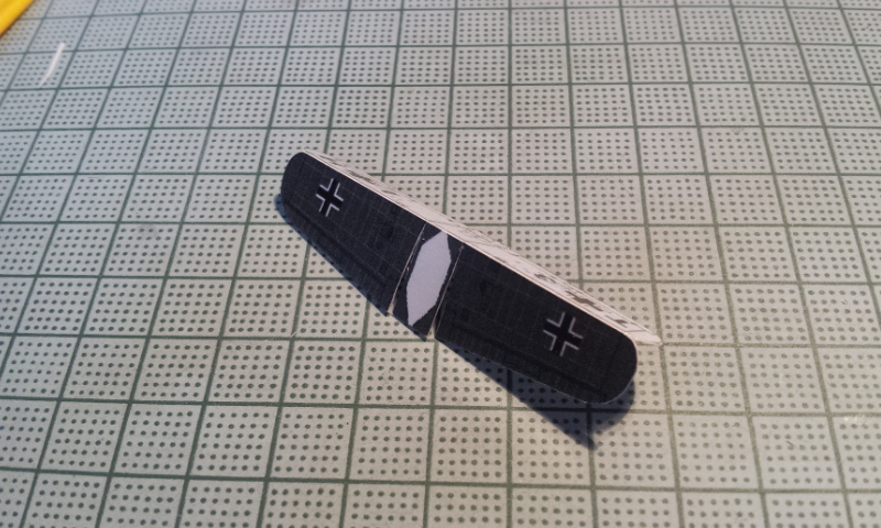

papier 160gr, cela risque d'être un peu epais, l'avenir nous le dira.
Vu de la planche du bonheur, ce n'est pas un A4, le zinc ne fait que 6cm d' envergure.
L'aile et son longeron qui donne le bon diedre
Je me sentais pas de plier le bord d'attaque de l'aile proprement, j'ai donc donné un leger coup de lame pour amorçer le pliage
Je ferais des retouches de peinture
Longeron en place, comme il n'y a pas d' indication dans la notice le l'ai placé au premier tier de l'emplanture de l'aile
Fermeture de l'aile

C'est bizarre, on dirait que tu ne montes pas le même modèle que celui de la planche ?
Car pour les ailes de la planche, il y a des nervures qui donnent l'indication de la forme . . .
En tout cas beau montage.

ben ça alors dephasus! un avion embarqué sur la marine allemande, tu vois pas pourquoi?
Bien vu michel, effectivement j-ai commençé par le modele qui ira sur la catapulte.
La photo represente le modele qui ira dans les hangars, avec les ailes repliées le long du fuselage :)

Comment fais-tu pour joindre les bords des deux faces des ailes ? On ne peut pas trop les pincer ; comment ça tient ?

C'est tres simple
- un liseret de colle sur le coin du bord de fuite de l'intrados
-alignement du bord de fuite de l'aile avec le bord d'une planche
-je rabat l'extrados de l'aile sur l'intrados avec une regle
L'astuce c'est que la regle ne doit appuyer que sur l'extremite de l'aile
C'est pour cela que j'aligne l'aile avec le bord de la planche, je pince la zone de collage entre le coin de la planche et le bout de la regle.
Pratiquement toute la regle est dans le vide, il faut juste l'incliner pour etre sur de pincer l'extremite de l'aile
Voili voilou
