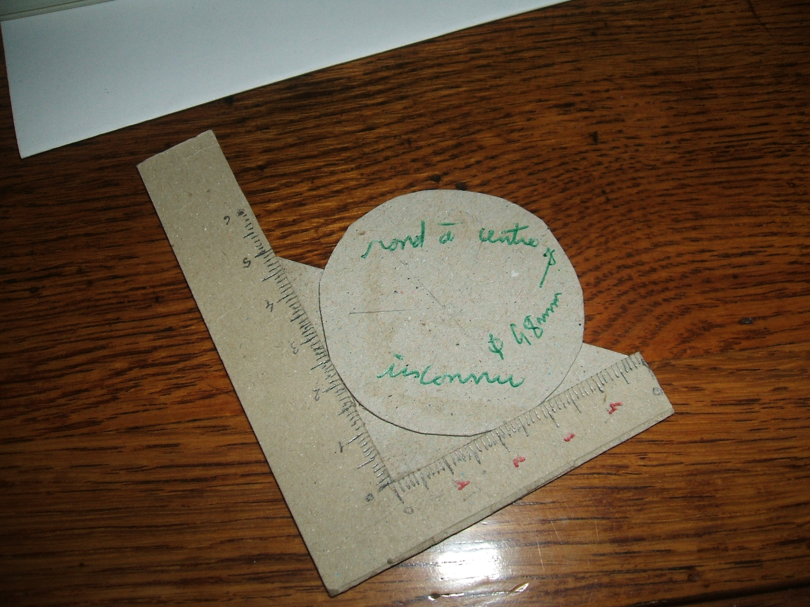

Je n'en peux plus de vous voir errer à chercher le centre de ces maudits cercles. Il existe un moyen simple qui, je crois, nous vient des mécaniciens ( je parle de mécanique générale) qui ont parfois besoin de faire des trous au centre d'objets eux mêmes circulaires, comme des axes ou autres objets à eux seuls nécessaires. C'est très précis. Il faut
- un pied à coulisse qui sert à mesurer le diamètre du cercle dont on cherche le centre
- une équerre (donc à angle droit, osons le pléonasme) graduée à l'intérieur, si possible précisément
- un truc droit (règle, dos de lame de scie, bord de plaque de métal, bande de carton
- un rond à centre inconnu
limitation: le diamètre du rond ne doit pas excéder la longueur des côtés de l'équerre
On met le rond entre les branches de l'équerre, qui touche bien les bords. J'ai fait un fond à mon équerre et puis, ça la rigidifie
On met le réglet sur les graduations de l'équerre correspondant au diamètre de ce cercle maudit et on trace un premier segment (ici en rouge) passant par le centre hypothétique
on fait tourner le cercle, par séance de spiritisme parce que ce qu'on va faire est magique et on trace un deuxième segment qui coupe le premier à un angle quelconque. Plus on est perpendiculaire, plus on est précis
Suspens....
Messages : 1389
Localisation : isère
A remercié : 1066 fois
A été remercié : 1034 fois
Re: centre de cercle
Message par denis »
Halleluya, Shazam et toutes ces sortes de choses
Le centre est là.
Et si on pouvait projeter l'univers sur un plan et me trouver une équerre aussi grande que lui, je pourrais trouver le centre de l'univers, comme archimède soulevait sa terre.
Je pense que n'importe quel élève de BEP aurait pu nous l'expliquer, mais à leur âge, on ne s'intéresse encore que peu au centre des cercles de carton.
Noter que même le réglet est en carton (certes plastifié, mais bien vieux; je le garde pour les mesures en pouces).
Plus les graduations et les outils sont précis, plus le centre est exact.
