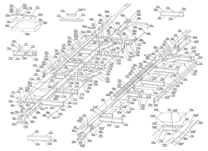

Dernière étape avec la plateforme.
Cette partie n'a l'air de rien lorsqu'on la voit terminée mais, en réalité, cela promet d'être une belle partie de plaisir. +o( +o( +o(
Pour vous faire une idée voici une des trois pages de diagrammes concernant cet élément.
Comme d'habitude il va me falloir regrouper les pièces qui sont disséminées dans les 22 pages du livret :( .

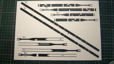

Pour mon problème de taille des poutres maitresses j' ai trouvé la solution.
Ces poutres sont constituées d'un fer H.
Fort heureusement l'ame tient dans la diagonale d'un A4.
Pour les ailes inférieures et supérieures j'ai coupé les pièces en deux en prévoyant une zone de recouvrement.
feuille pour une poutre
Le montage test, avec un peu de soin, ne montre pas de probléme particulier .

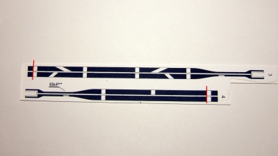

Comme je l'ai précisé précédement les ailes ne tiennent pas sur un A4 donc elle sont réalisées en deux morceaux par face avec une zone de recouvrement.
Les deux parties sont collées bord à bord.
Les traits rouge représentent les lignes de coupe sur chacune des pièces
