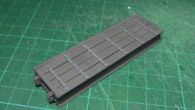

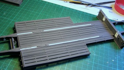

Suite avec la mise en place du platelage central.
puis préparation des parties mobiles.
Je détaille volontairement le montage car celui-ci n'est pas très claire sur les diagrammes.
A remarquer que l'aile supérieure blanche d'une des poutres pricipales doit être orienter vers le centre de la remorque.
cette partie blanche doit recevoir une bande de rattrapage de l'épaisseur du platelage.
Les poutres transversales sont alignées avec la partie haute des poutres principales.
mise en place des supports des axes de rotation.
Partie mobile terminée avec, posée devant, la pièce de rattrapage.

Mise en place de la partie mobile poutre pouvoir ajuster les trois support de platelage collés sur la poutre centrale.
Ensemble terminé.
L'ossature de la plateforme est terminée.

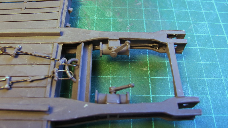

Reprise de la remorque avec le début du travail à la chaine.
réalisation d'un outil pour réaliser des maillons à peu près semblables.
- Une des deux chaines arrières.
Puis montage un peu délicat: le système d'acrochage sur l'arceau arrière.
Au centre, la tige peinte en noir, doit être une tige filté qui doit permettre la mise en tension de la chaine.
Voila les deux chaines en place.*

suite avec les amortisseurs (????) qui viendront se connecter sur les pièces réalisées (sous les deux boggies) en page 9.
Eléments arrières, deux autres identiques sont montés à l'avant.
Pour terminer le système de mise en tension des chaines avant.

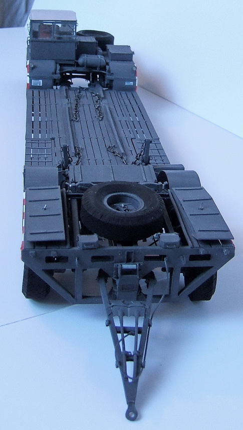

Suite et fin du feuilleton
Système d'accrochage des chaines avant.
Fin de la plateforme.
Axes d'accrochage de la plateforme sur les boggies.
Re: Porte-chars Sd-Anh 116 1/25 (Angraf) TERMINE
Posté : mer. févr. 12, 2014 6:10 pm
par pssorg
Axe de fixation sur le boggie en place (flêche rouge)
Raccordement du reseau d'air comprimé (flêche rouge droite) et du système d'amortisseur (flèche rouge gauche)
Remorque en position de chargement.
Ensemble terminé

L'ensemble fait 45 cm de long.

En bonus assemblage avec le Famo 9 en cours (longueur total 80 cms)
Voila, j'espère que mon sujet pourra servir à ceux qui auraient envie de s'attaquer à ce modèle.
Il est un peu complexe à monter (au moins pour un débutant
) mais le résultat fait vraiment plaisir à voir.
En final, il reste quelques accessoires (jéricanes, outils etc...) mais je les ferais en même temps que ceux du Famo lors de la présentation finale de l'ensemble.
