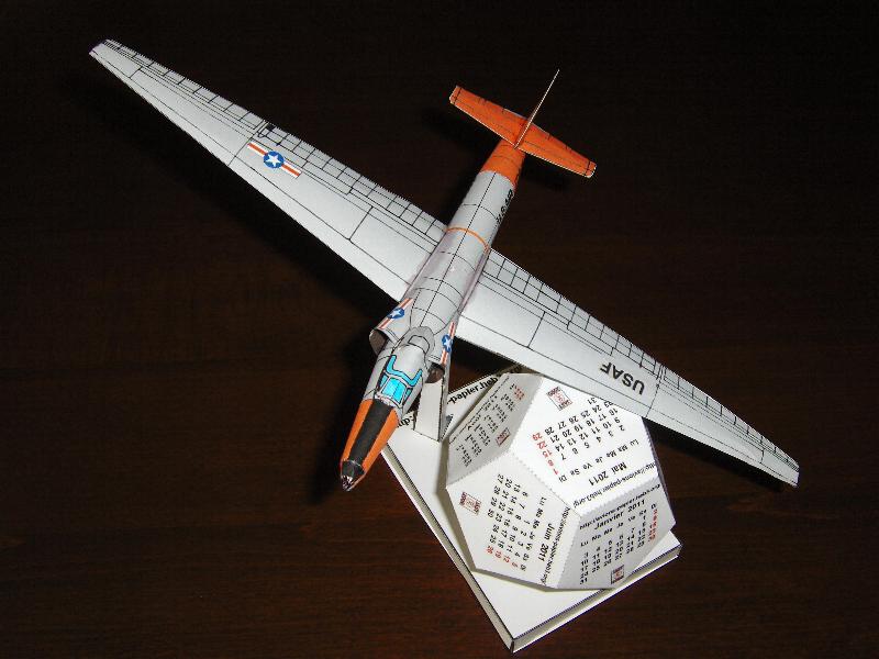

une autre version de l'avion espion US de la période de la guerre froide, le U-2

Très sympathiques tes nouveaux modèles !
Le U2 ne va jamais rentrer dans une lampe !

Hello,
C'est vrais, même à l'échelle 1/100 comme sur la photo il ne pourra pas entrer. à moins de lui faire des ailes comme les panneaux solaires
des stations spatiales.
Mais j'ai trouvé que cet avion avait une silhouette intéressante et puis, il a volé pendant environ 4 ans au dessus de l'union soviétique impunément et à environ 21'000 mètres d'altitude.

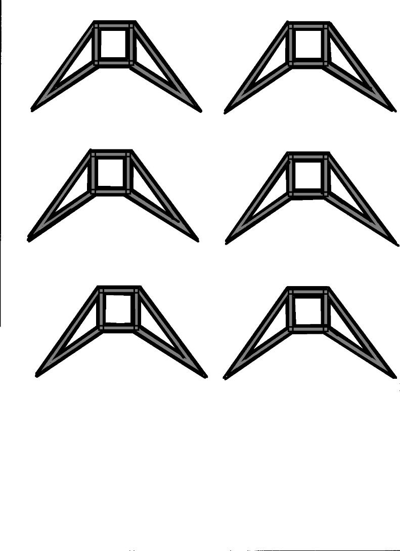

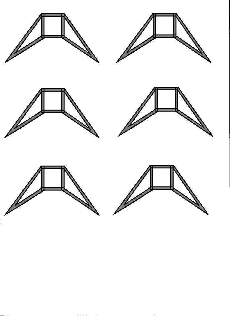

La rampe de lancement est réalisée comment ?

Hello,
1. impression recto et verso sur papier 250 fr/m2
2. découpe extérieur au ciseau
3. découpe intérieur au cutter
selon modèle ci-joint
Au plaisir
Au plaisir

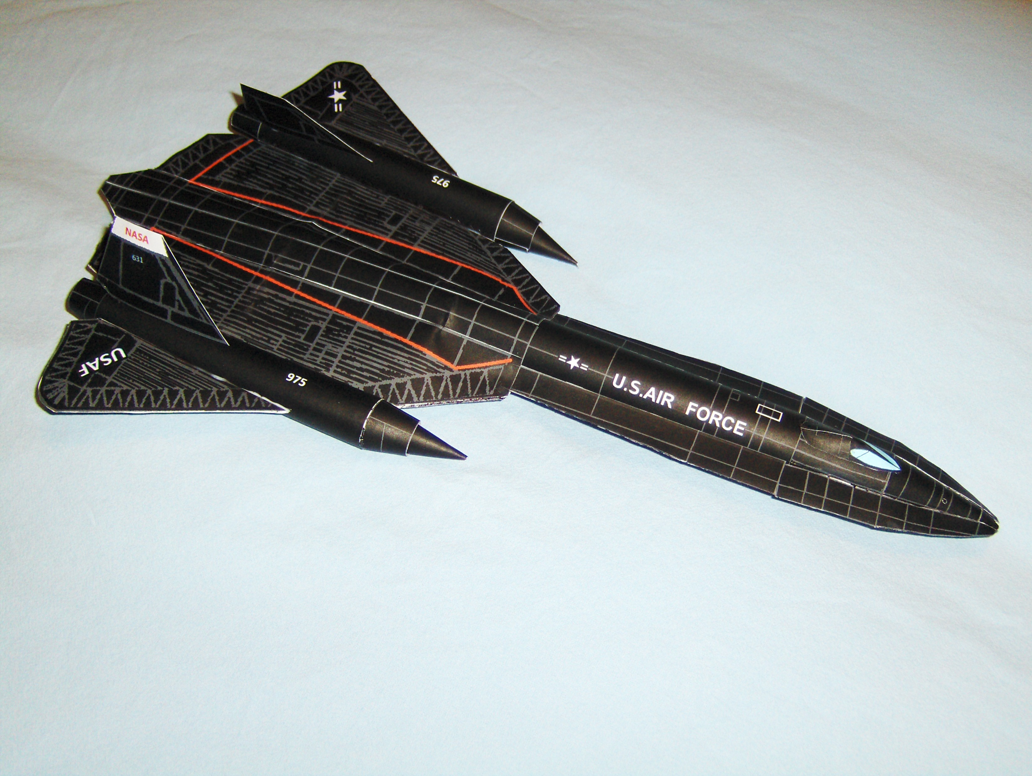

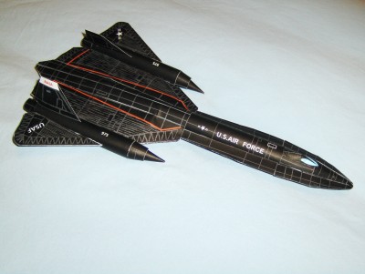

Voilà du très rapide, le Lockheed SR-71.
plus de mach 3.
j'espère que cela vous intéressera.
plus de mach 3.

encore sous un autre angle.

Bonjour
il est très joli et très bien monté ce sr-71
félicitation pour ce modèle !!
bonne continuation dans tes créations dans tes ampoules et à bientôt

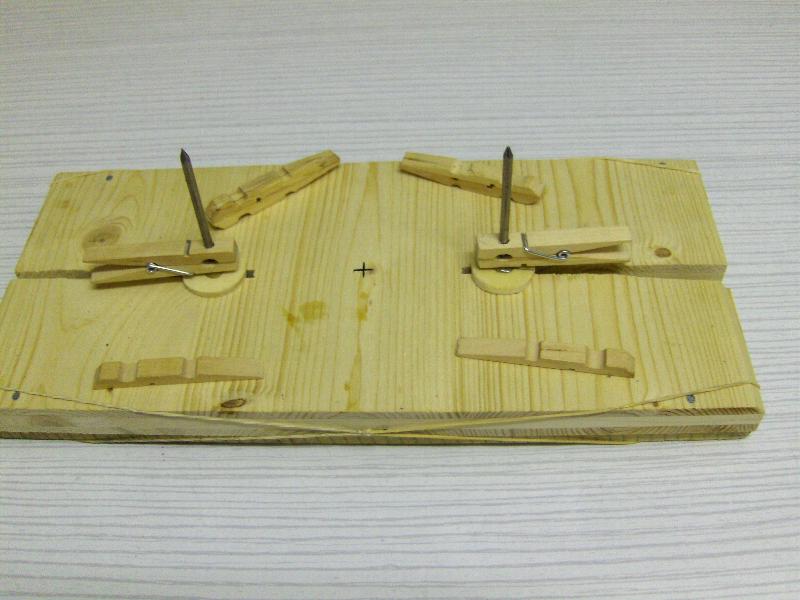

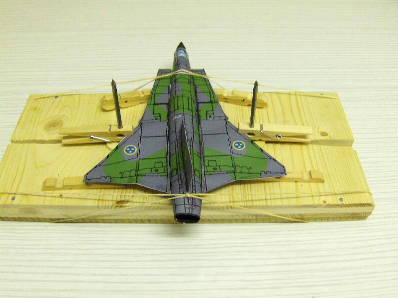

Voici un outil que j'ai créé pour l'alignement et le collage des ailes d'avions.

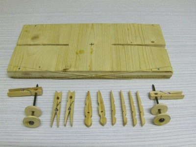

L'outil sans la maquette

Vue de dessous sur les élastiques de maintien

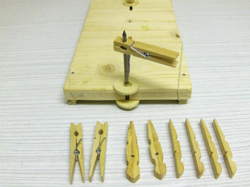

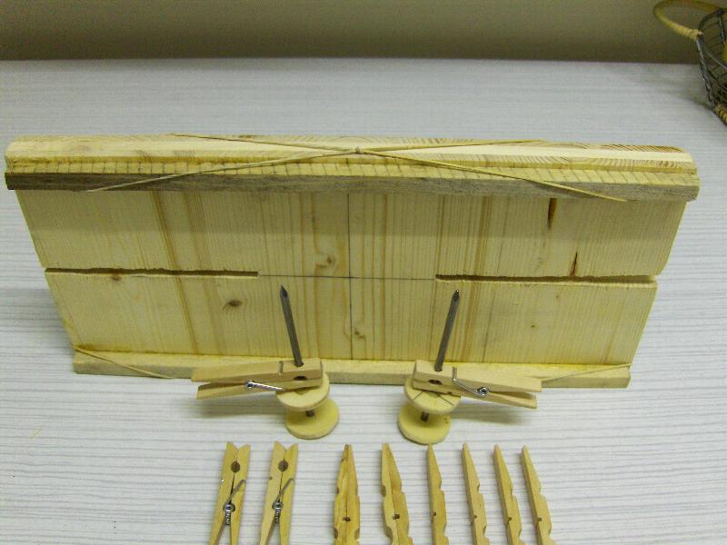

Détail des potences faites avec 2 clous, 2 pincettes à linge en bois et 4 rosaces collées

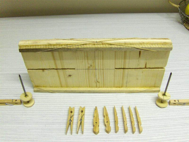

Le matériel complet les cales sont faites avec des pincettes à linge en bois.

Montage d'une potence et différentes cales.
