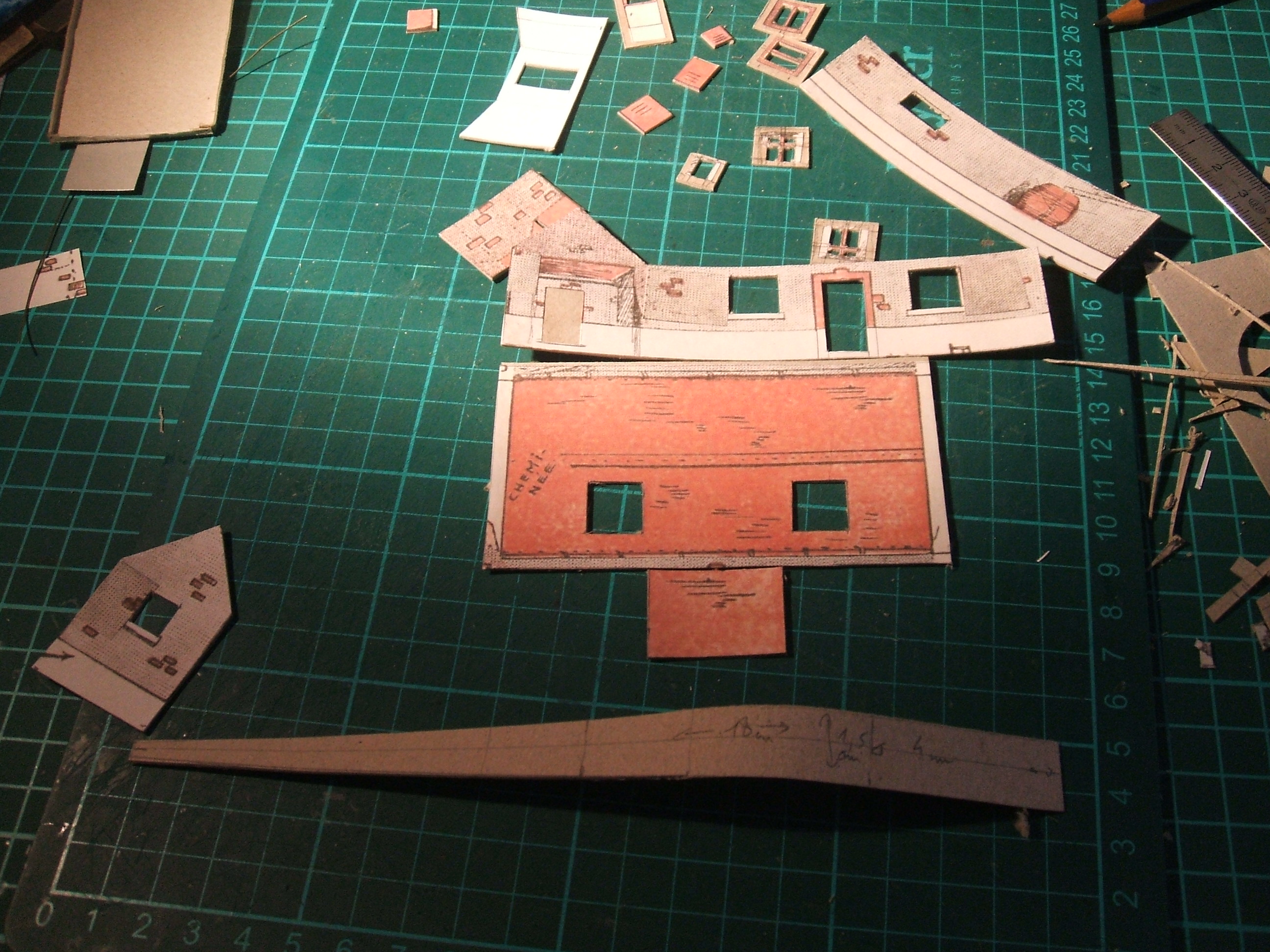

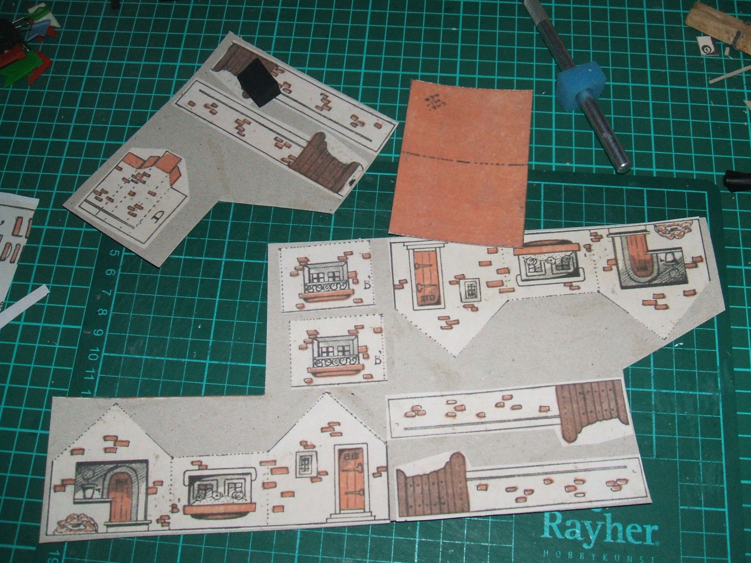

L'examen de la planche nous montre qu'elle est trop basse. Je vais donc ajouter 5mm à la hauteur des murs.

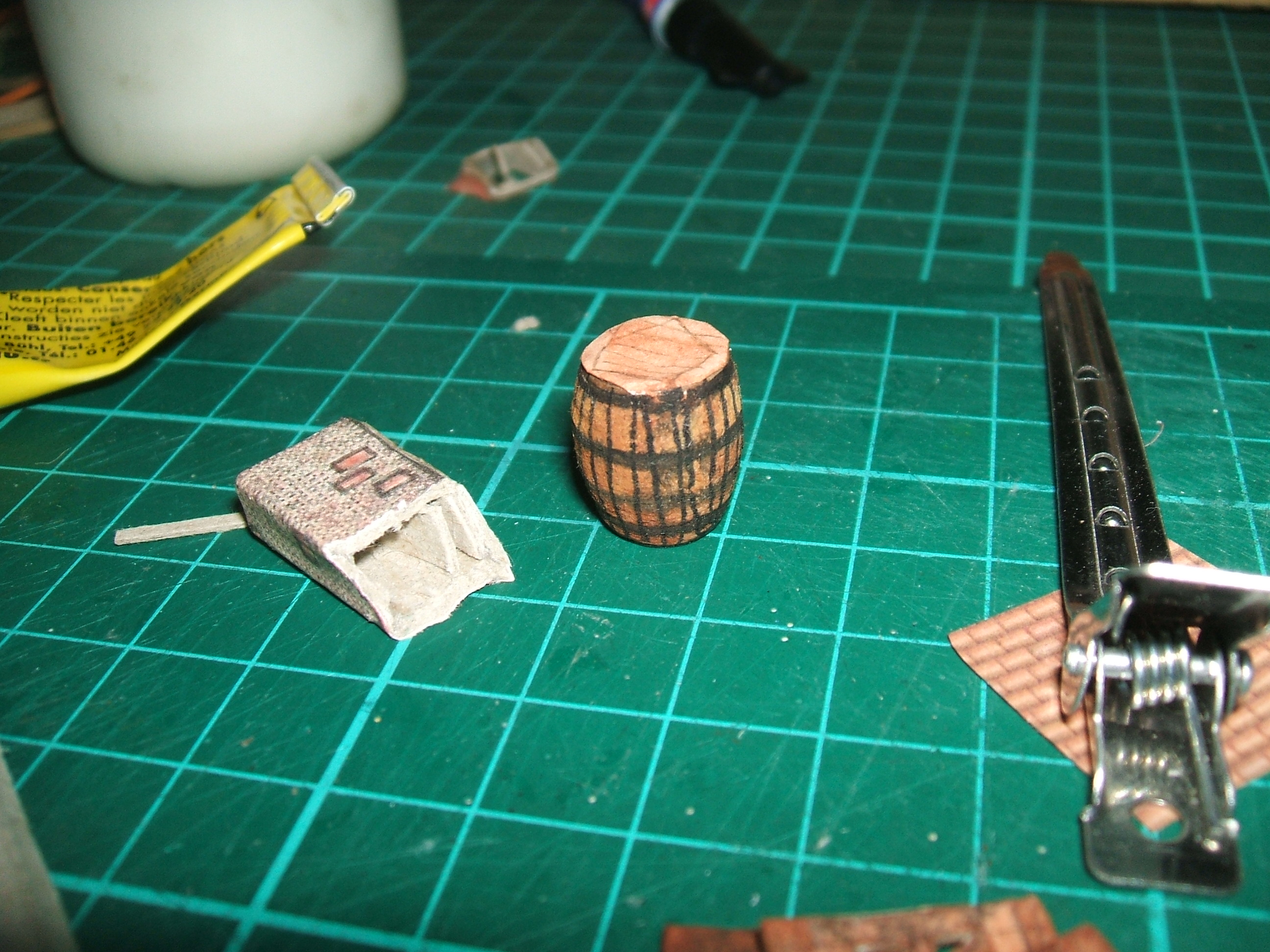

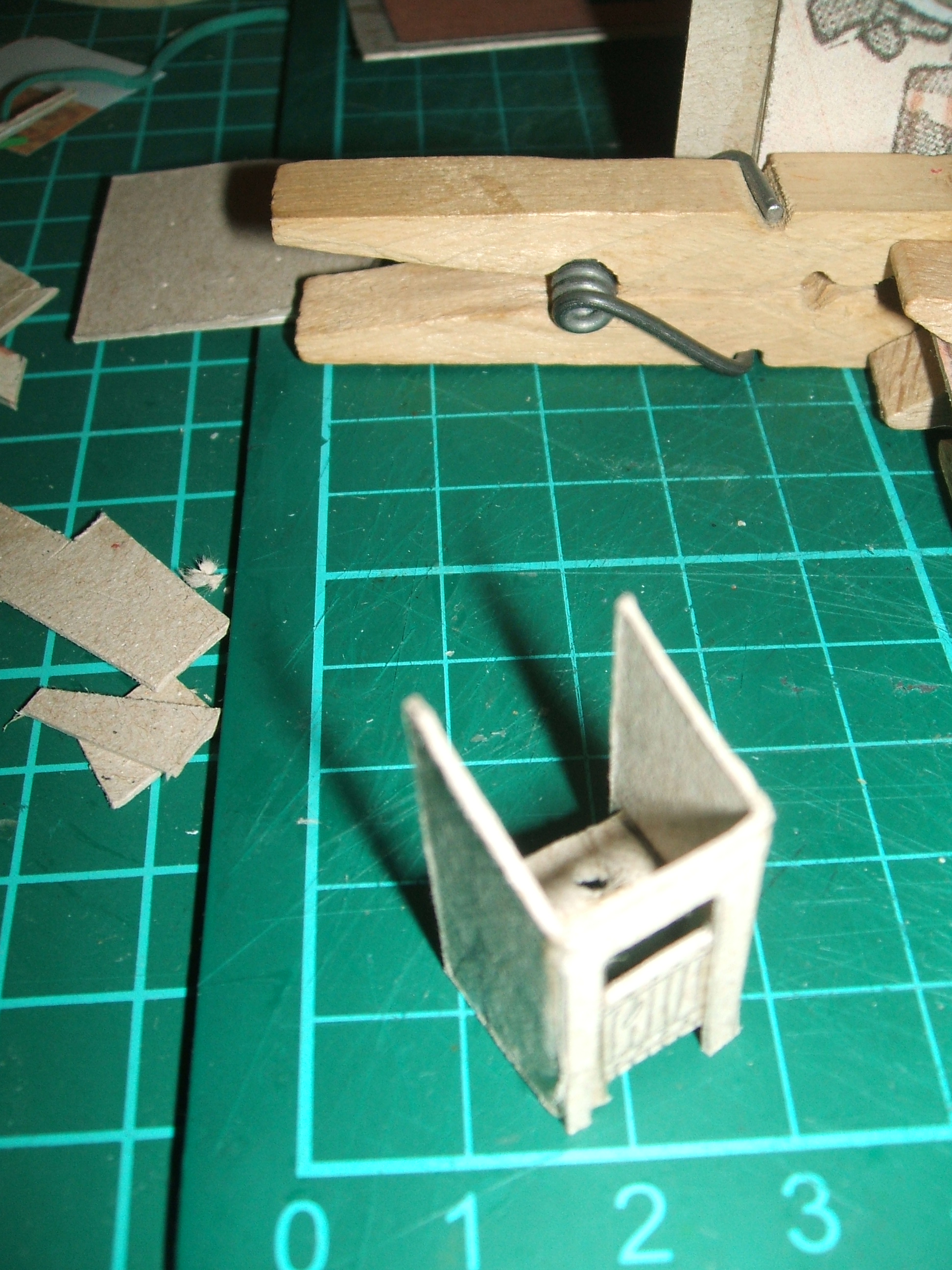

Sur un des murs il y a un petit appentis qu'il faudra réaliser. Je l'ai converti en toilettes/cabane à outils .
Si on a pris la peine de mettre des fenêtres sur le toit, c'est qu'il doit y avoir un étage à aménager. Comme la maison est longue, on y mettra deux chambres.
Enfin, derrière, il y a un tonneau de récupération d'eau. Ceci implique bien évidemment qu'il va falloir mettre des gouttières.
Plusieurs maisons sont équipées de récupérateurs d'eau. Ça semblait assez courant entre les deux guerres. J'en ai vu sur des maisons anciennes avec une grande citerne maçonnée.
Voilà, tout est posé, reste à réaliser.
- J'ai utilisé la même planche de tuiles plates que pour la première maison et tuiles faîtières canal.
- J'en ai fait une autre pour rehausser le mur

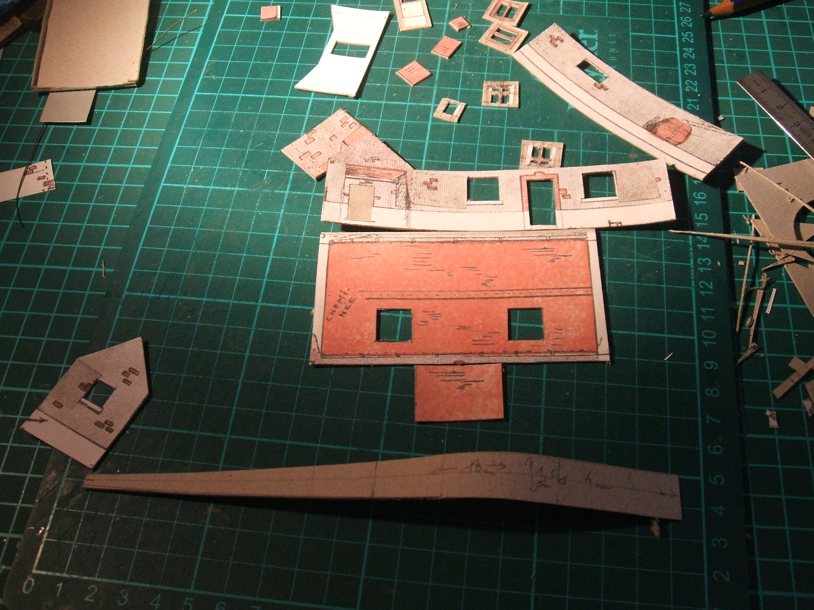

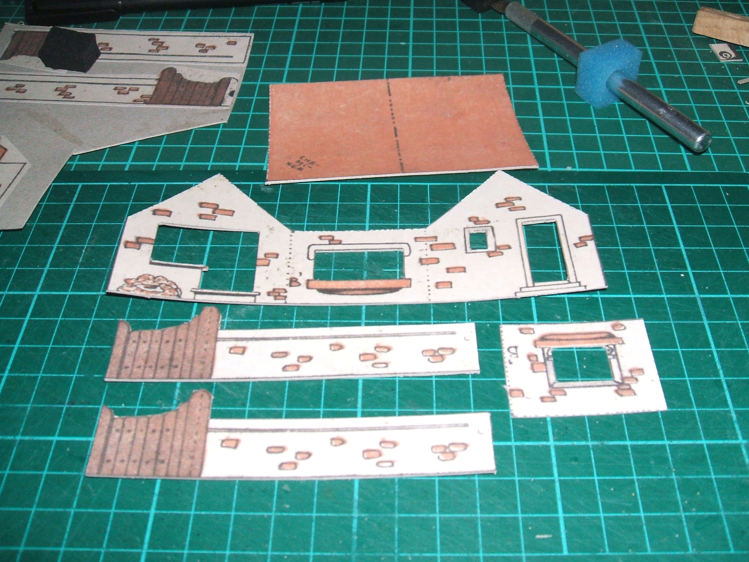

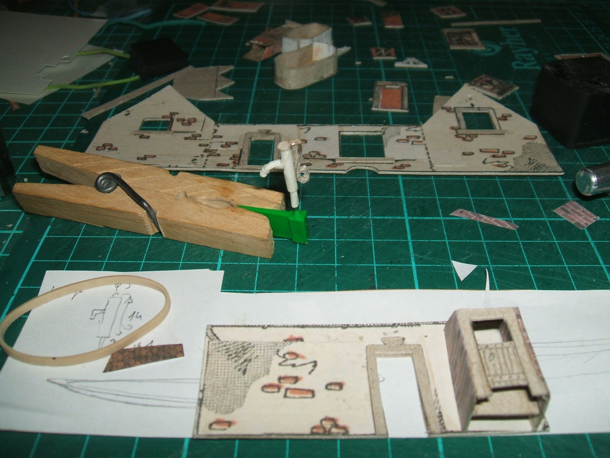

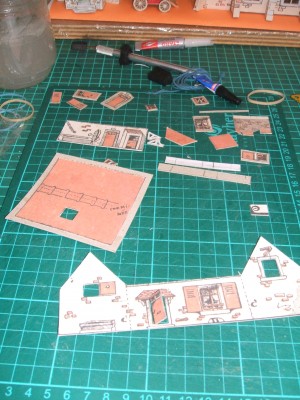

Première photo, les pièces sont collées sur le carton , on voit les ouvertures et le rehaussement des murs, partant, de la porte où on ne se fera plus systématiquement de bosse en entrant.

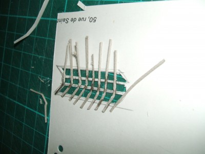

Deuxième photo pour la bande de carton au premier plan avec les dimensions. C'est le patron de réalisation du futur tonneau
Cest valable pour du carton de 0.3 à 0.5mm d'épaisseur. Vous ajustez la longueur en fonction de ce que vous avez.

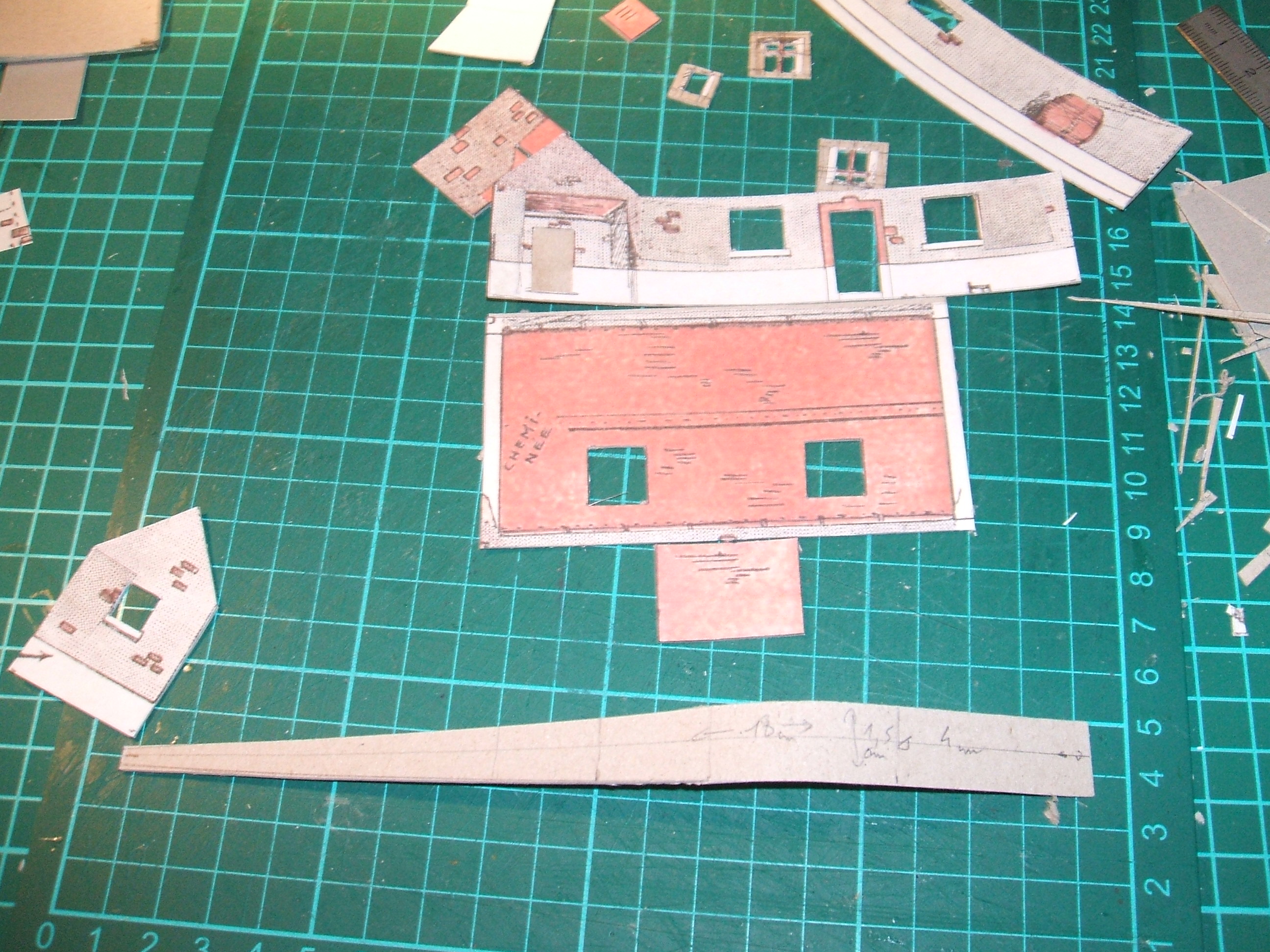

le décor du toit au séchage; au premier plan le mur sur lequel était dessiné le tonneau. Il a disparu sous un morceau de planche en plus. Réutiliser le dessin de la planche rend le modèle fini plus homogène et reste dans l'esprit de la planche de départ. Ce ne serait pas le cas si je l'avais repeinte.
On voit aussi l'appentis plaqué tuile intérieur et extérieur. L'illusion est plus complète.Il y a aussi des découpes de fenêtres ; notez aussi l'encadrement rapporté en "lattes" de carton pour les fenêtre de toit. Enfin un des murs de la maison a chu pendant la photo. C'est réparé.

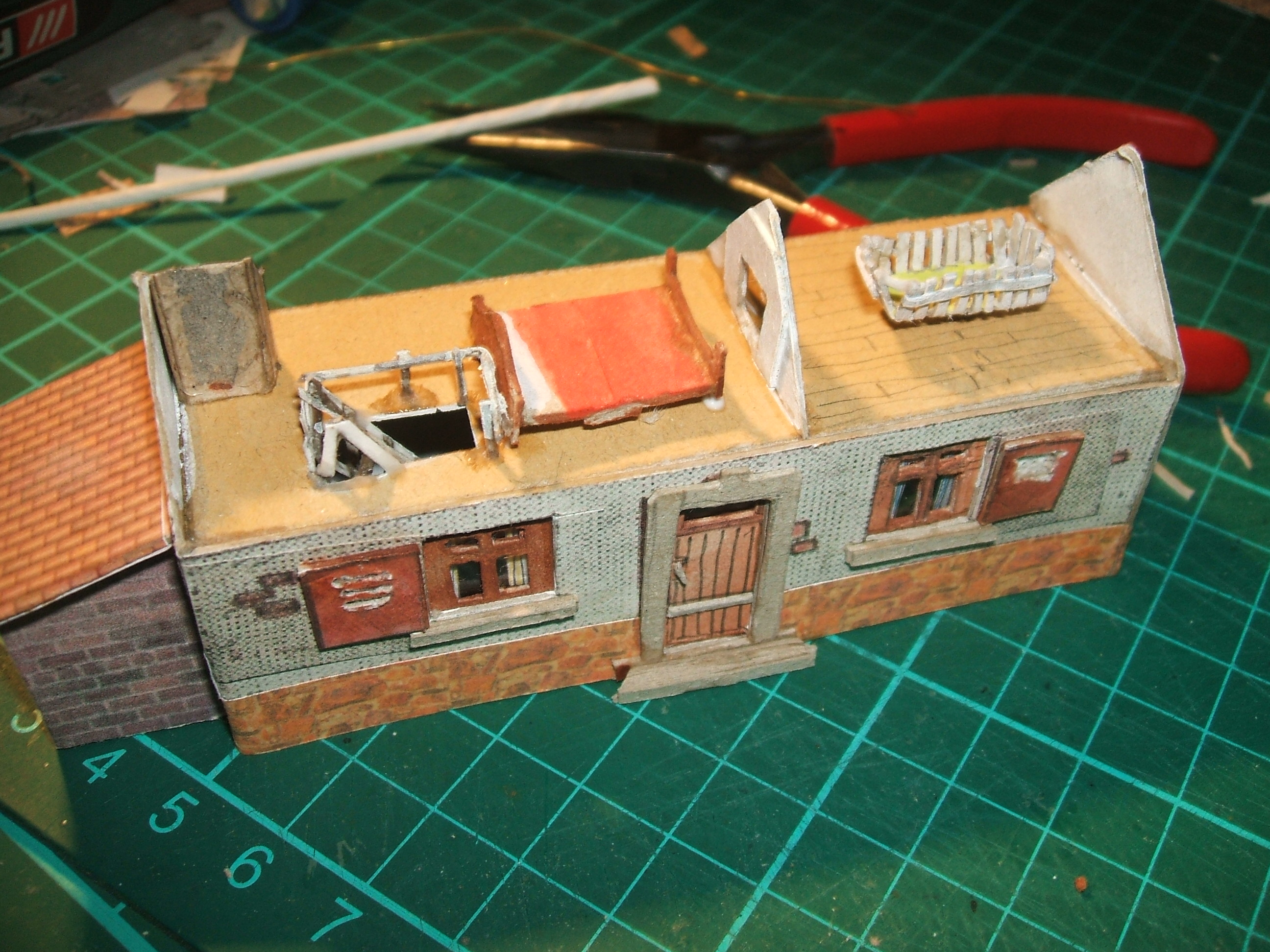

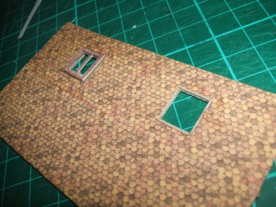

Le toit et ses fenêtres et une grosse bourde : les tuiles sont à l'envers sur une moitié du toit et doivent être aussi étanches qu'une passoire, surtout à la fonte des neiges. C'est en revoyant la photo, à la fin du montage que je m'en suis rendu compte. Il a suffi de découper un pan de toit dans la planche de tuiles et de le coller par dessus. On ne voit la surépaisseur que quand on sait qu'il y en a une.

l'édicule d'aisance est rattaché au corps du bâtiment.

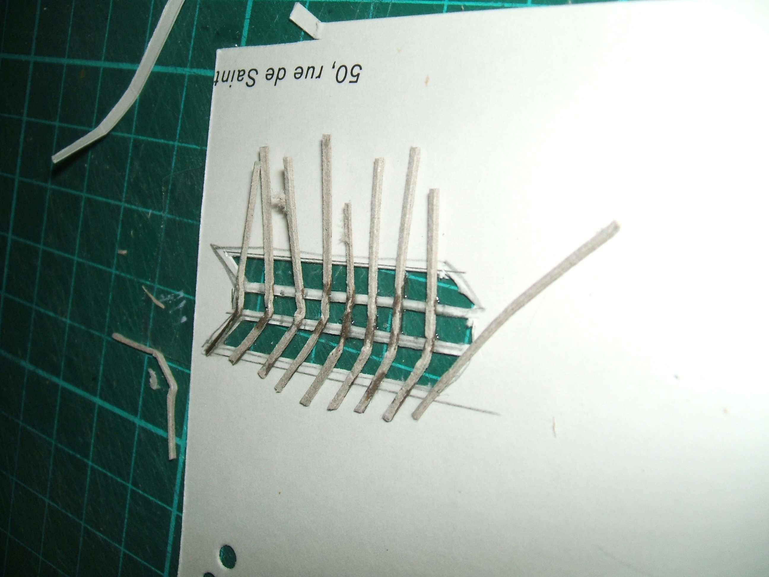

Le tonneau de près; les lattes sont dessinées à main levée au feutre indélébile noir, les cercles sont faits comme pour les bandages de roues de la roulotte, tonneau monté sur la perceuse.
Je n'ai pas de photo de la construction du tonneau (il y en aura peut être pour le montage d'une autre maison). La bande de carton est trempée dans l'eau puis roulée en centrant la pointe à mi hauteur. On égoutte un peu, on déroule, on imprègne de colle à bois et on roule à nouveau. On laisse sécher sous presse (élastique ) une bonne nuit et on finit le galbe sur la mini perceuse avec du papier de verre.
Juste pour montrer ce qu'il ne faut pas faire, tentative de faire escalier et rampe dans le même élan. Collage cyano et c'est tellement cassant que j'ai du tout découper et recoller.

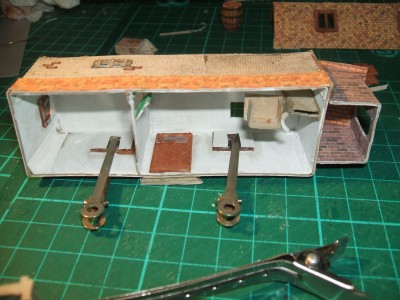

suite 1+1 maison longue

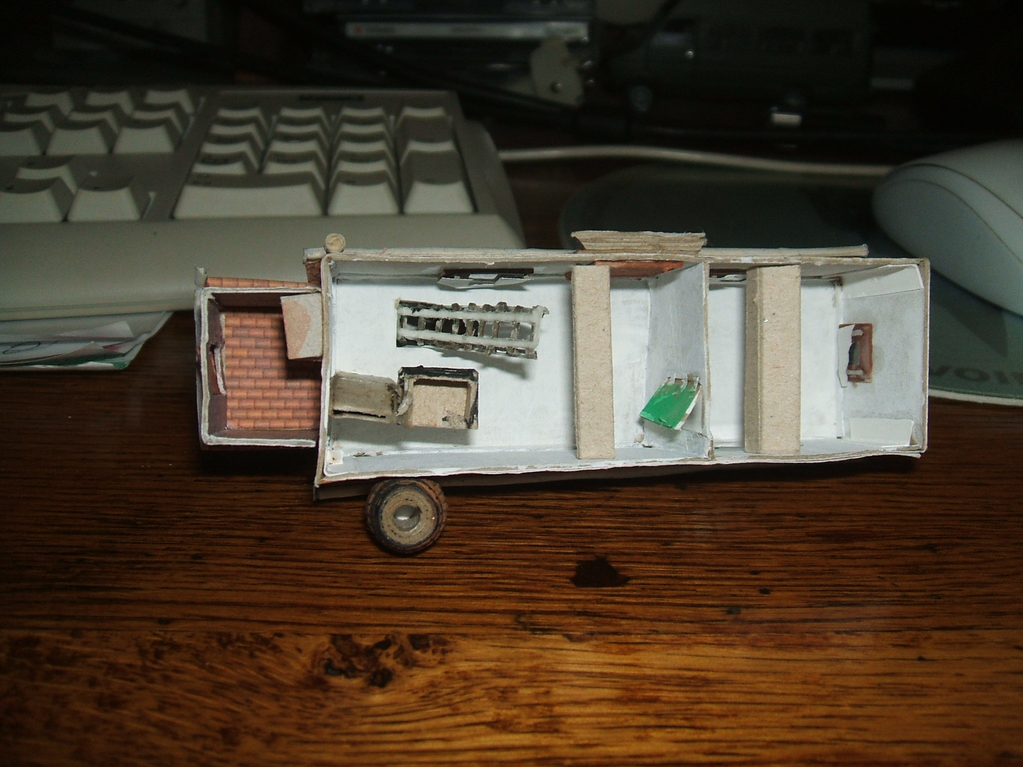

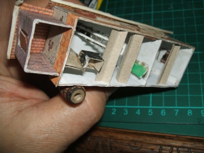

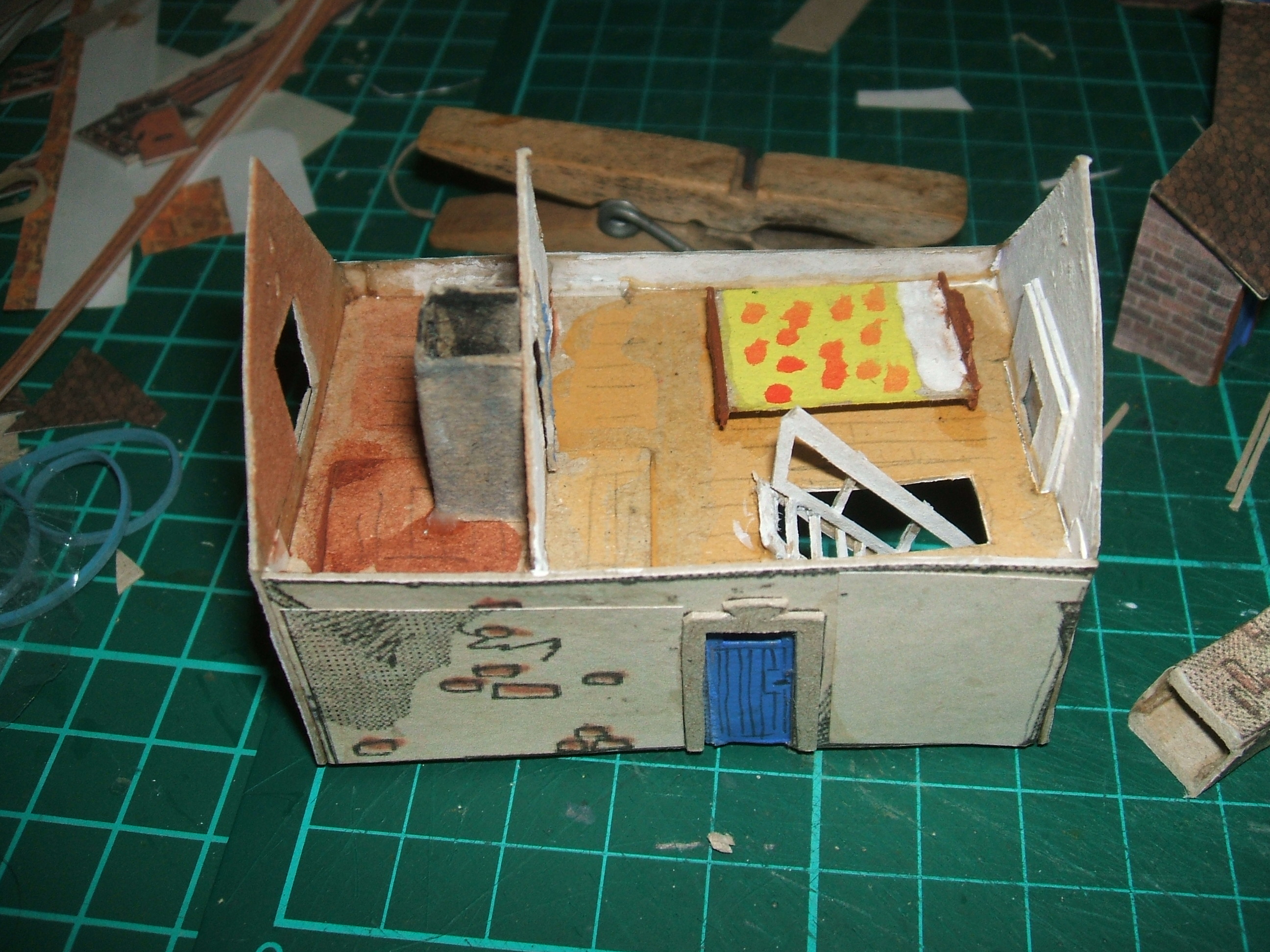

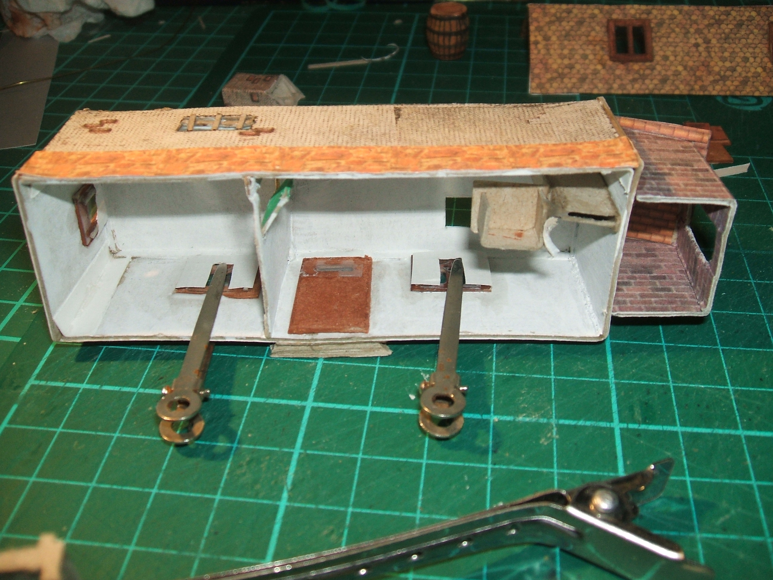

Aménagement intérieur. Pensons au repos du schtroumpf errant et de ses enfants; voici le futur lit; le rectangle gribouillé devant sera le berceau.
L'intérieur de la maison, la pose des rideaux; à droite, on voit la cuisinière et le conduit de fumée. Tous les murs intérieurs sont peints en blanc. On peut mettre des tapisseries si on est patient. Il y en a plein internet.
Voilà l'étage un peu aménagé. L'escalier arrive à gauche, grande chambre puis en allant à droite petite chambre et berceau géant. On note le poignée de porte, le conduit de fumée .
Vue de l'autre côté. Il faut en profiter puisque le toit mis on ne verra plus grand chose.
Et voilà, on ne voit plus qu'à travers les fenêtres du toit. Frustrant.
Notez les gouttières et les tuiles toujours à l'envers, enfer

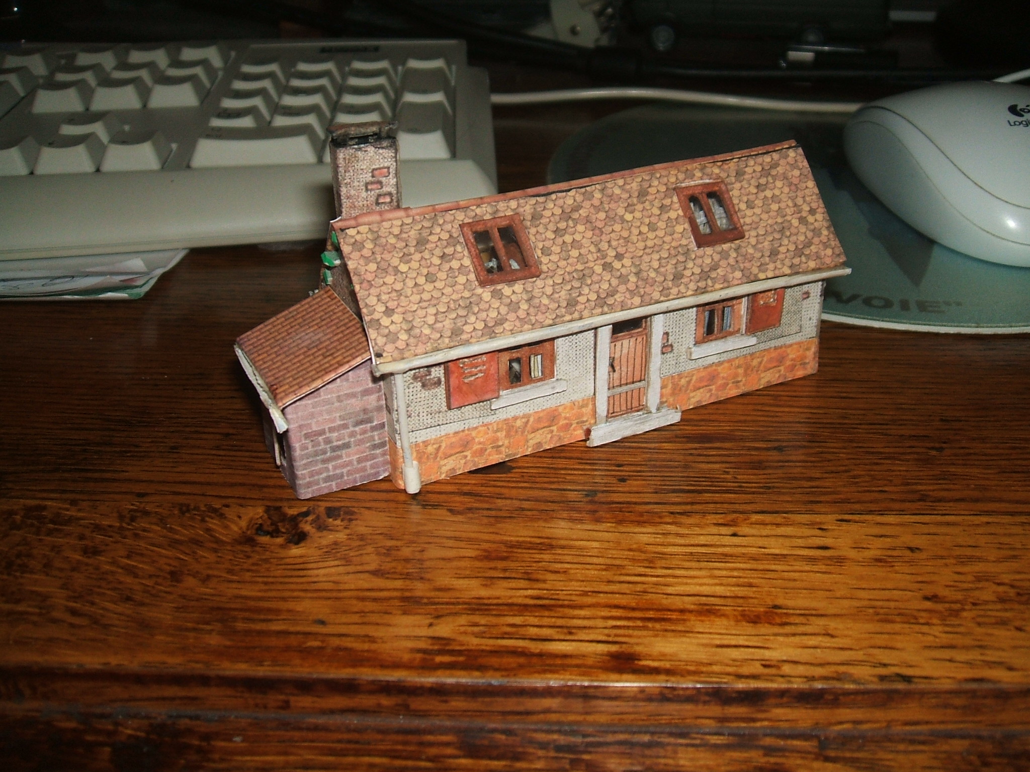

Suite et fin maison longue
Les deux dernières photos du montage.
Ont été ajoutés ensuite:
- le couronnement de la cheminée
- le bout des poutres du toit qui dépassent

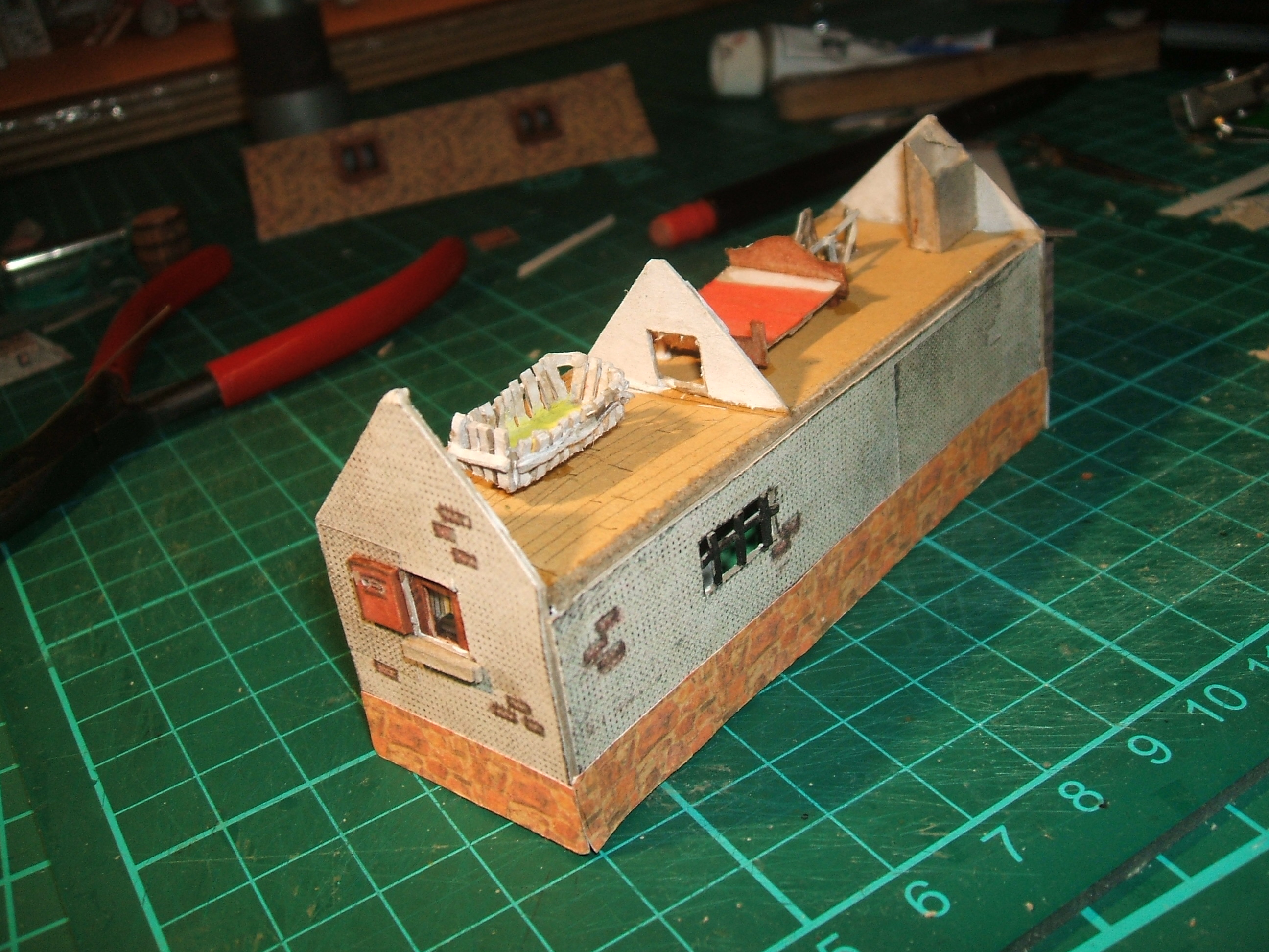

- le demi toit avec les tuiles à l'endroit
Si j'ai encore le temps ce soir, je vais vous mettre une photo avec les dernières évolutions
Bonne soirée

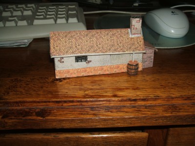

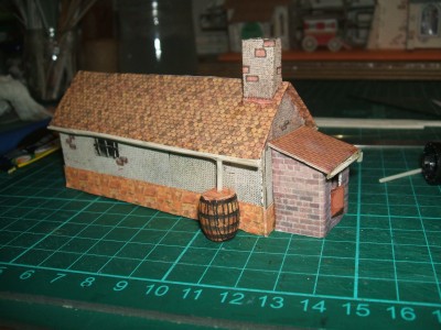

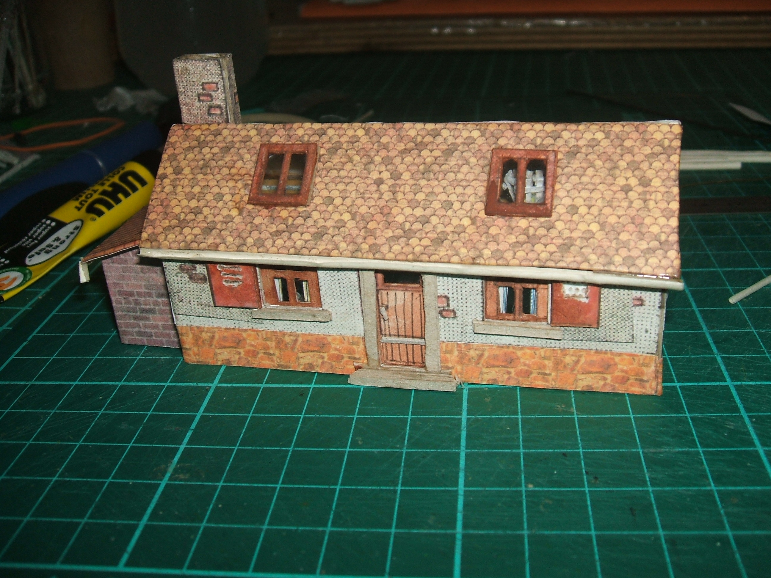

Voilà trois photos toutes fraîches en position macro parce qu'autrement c'est flou.
J'en ferai de plus belles quand tout le village sera fini
Bonne soirée à toutes et tous; prochain montage page 10 la villa au jardin

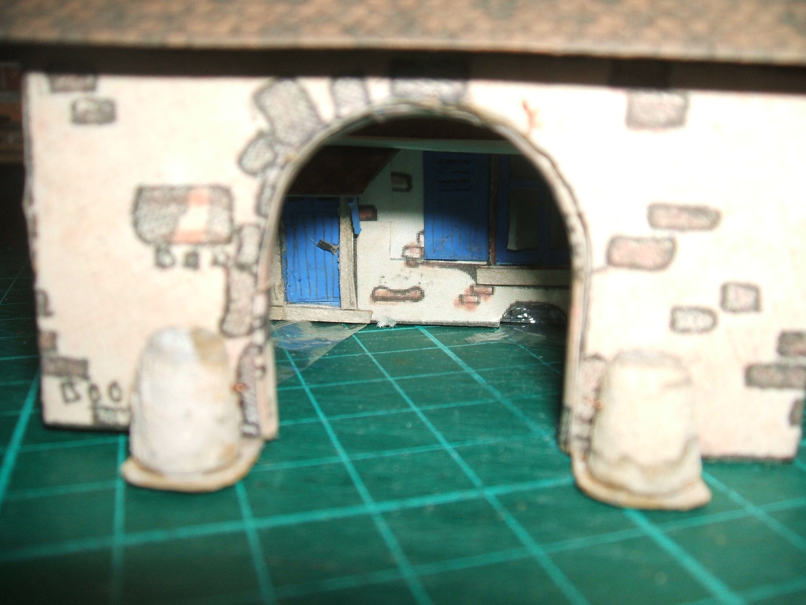

6 l'ancienne poste Page3
Parce qu'il y a un porche et deux bornes pour attacher une chaîne ou des chevaux et ne pas abîmer le mur avec des chariots. Il y a aussi une grange à foin et sa poulie. Quoique, à cette hauteur, on monte la paille à la fourche.
Il y a aussi deux bassins, donc des chenaux (dessinés) qu'il faudra réaliser.
On trouve aussi un édicule d'aisance sur l'arrière de la maison et une pompe.
Il faudra donner du corps et de l'épaisseur au porche et aux murs et réaliser les deux bornes en relief. C'est encore plus facile qu'un tonneau.

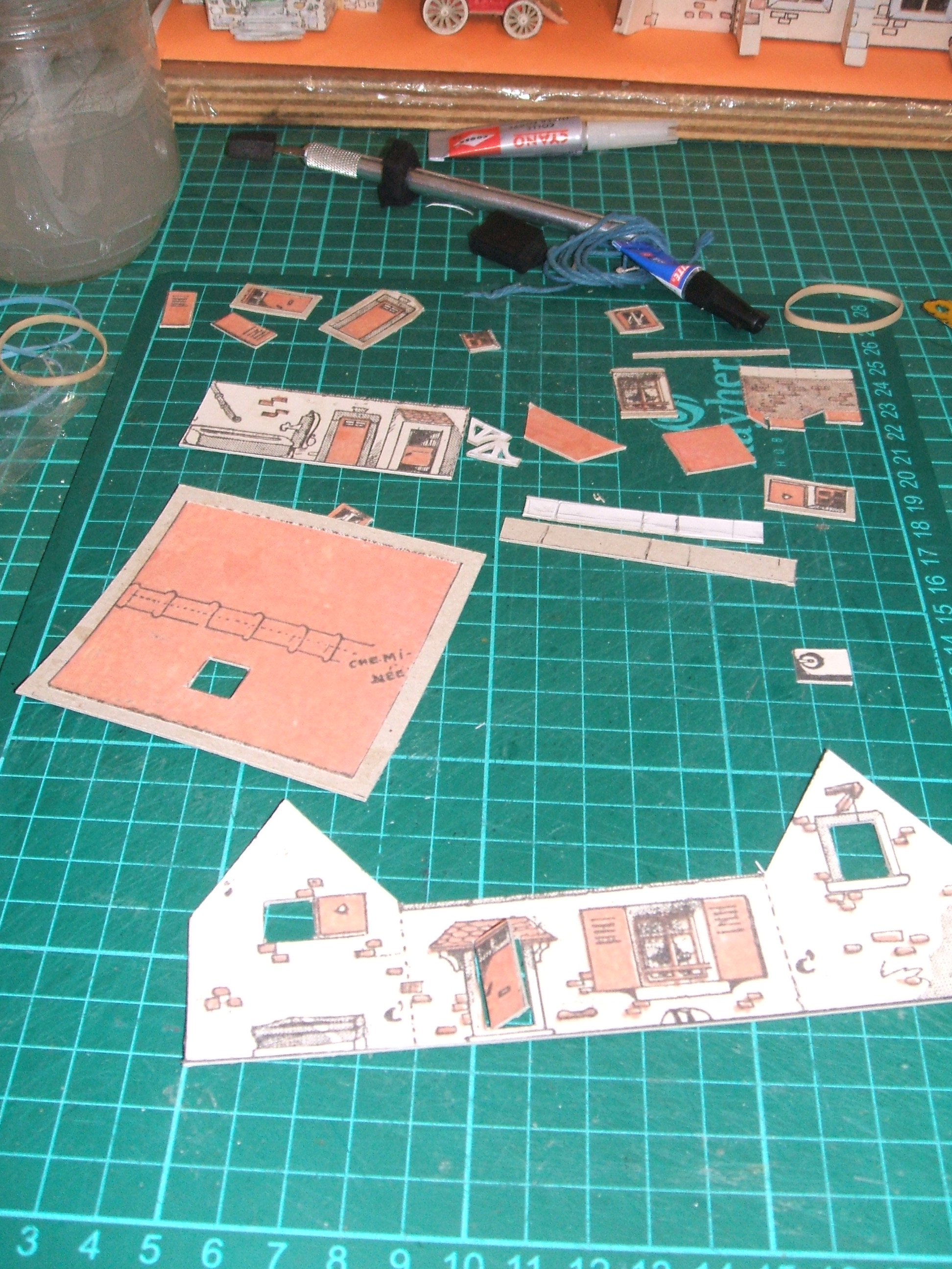

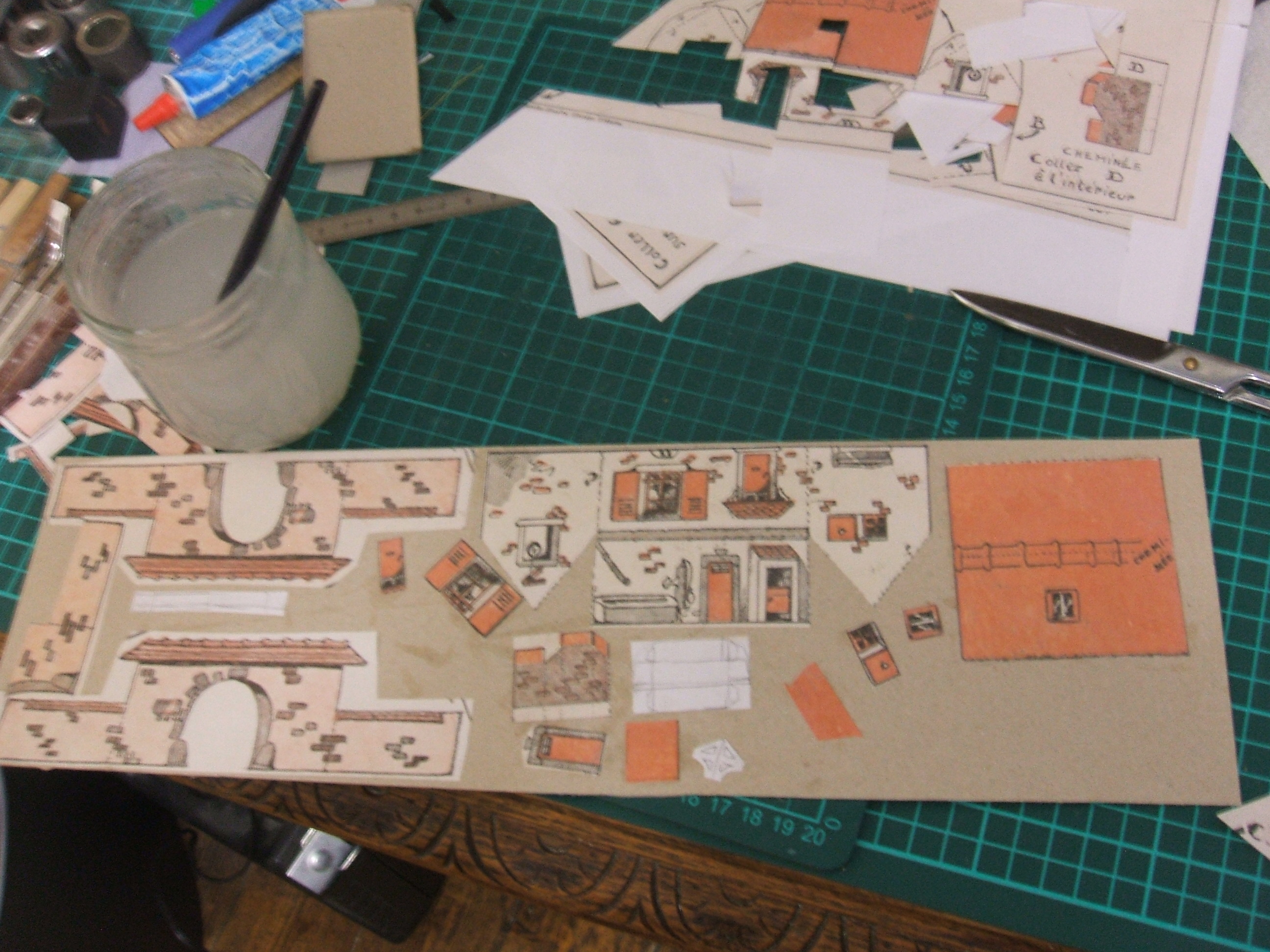

La planche collée sur le carton, toujours quatre tirages

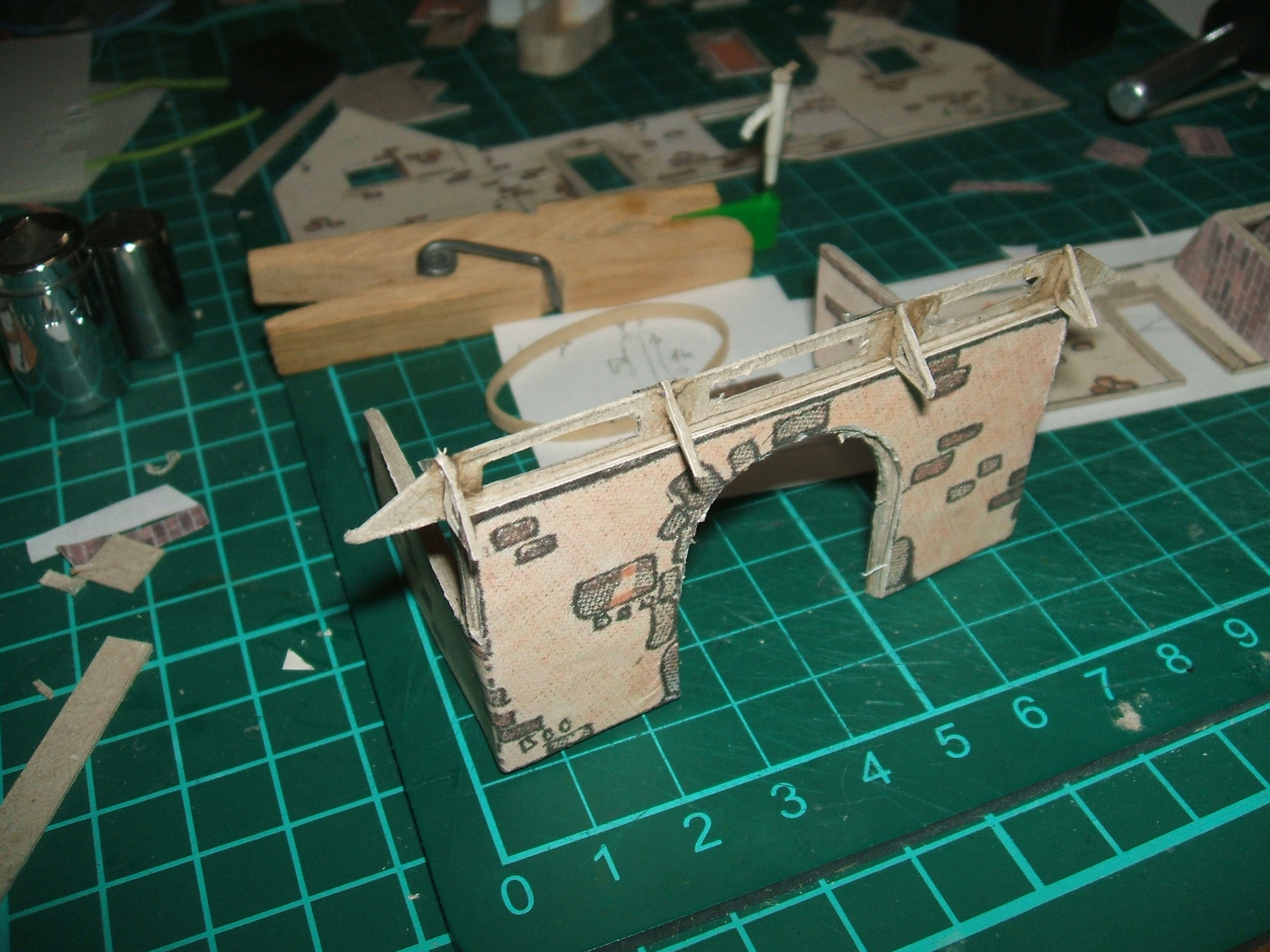

on voit le porche recto et verso (on voit l'intérieur, donc il faut le décorer)

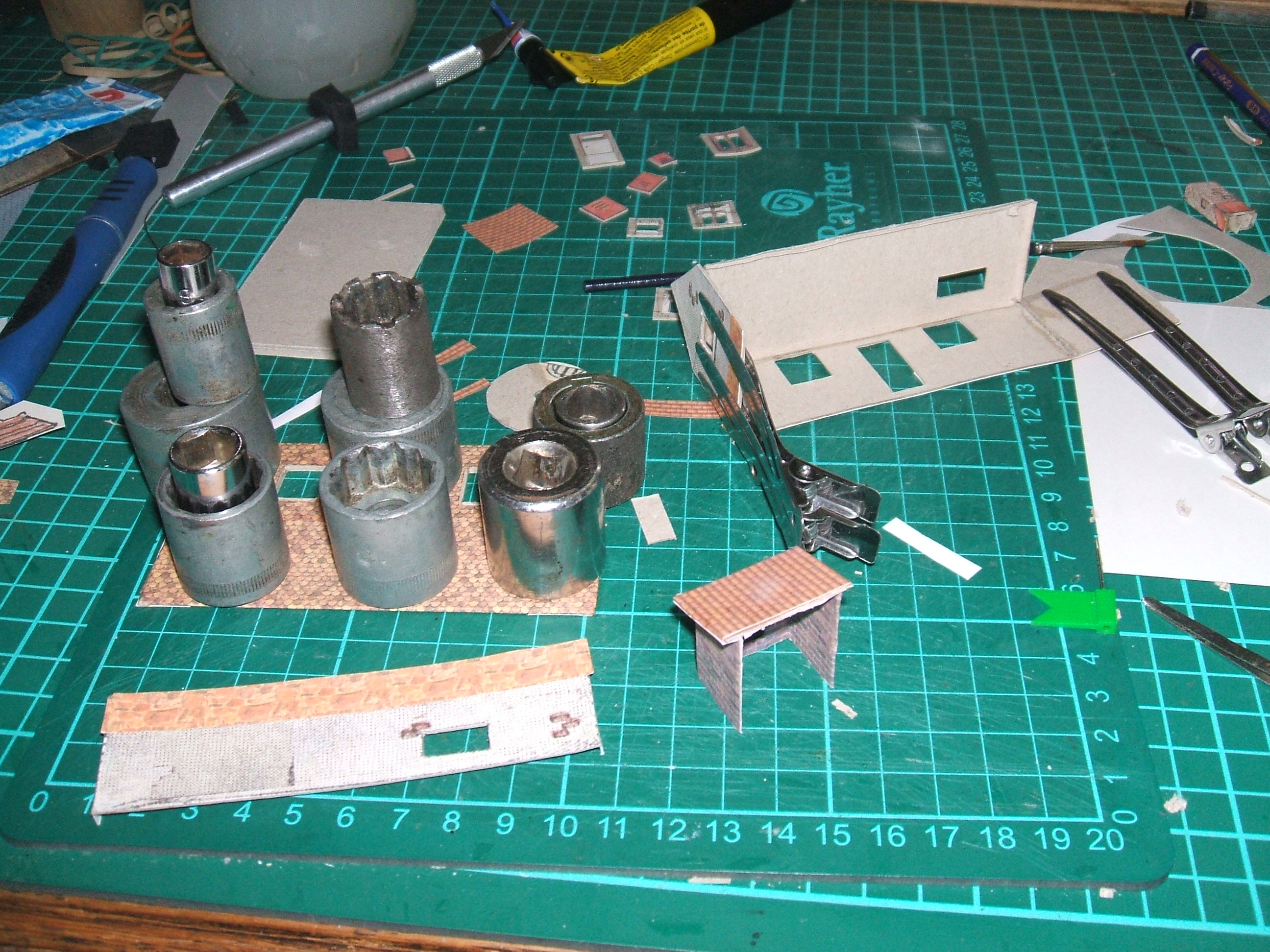

ma presse à collages des morceaux de planches sur le carton et des plaquages de textures
Le plus bête c'est que j'ai une vraie vieille presse d'imprimeur (pour du A4 environ);le Robert est là pour les cas graves.

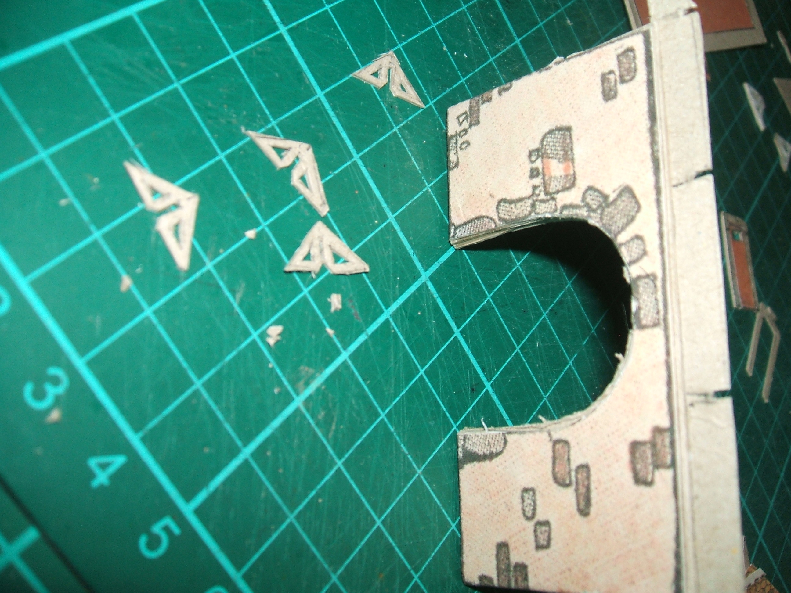

L'auvent de la porte et les deux triangles ajourés pour le soutenir. On voit tout ce qu'il faut masquer sur les murs. Les quatre tirages ne seront pas de trop!
le porche au séchage; il y a au moins trois épaisseurs de carton (peut être quatre sur le porche lui même, je ne me souviens pas) ; Le pliage a été difficile, il vaut mieux couper, poncer en biais et coller sur champ. Le biais augmente la surface de collage donc sa solidité. Et pas question de mettre des languette qui se verraient trop ici.

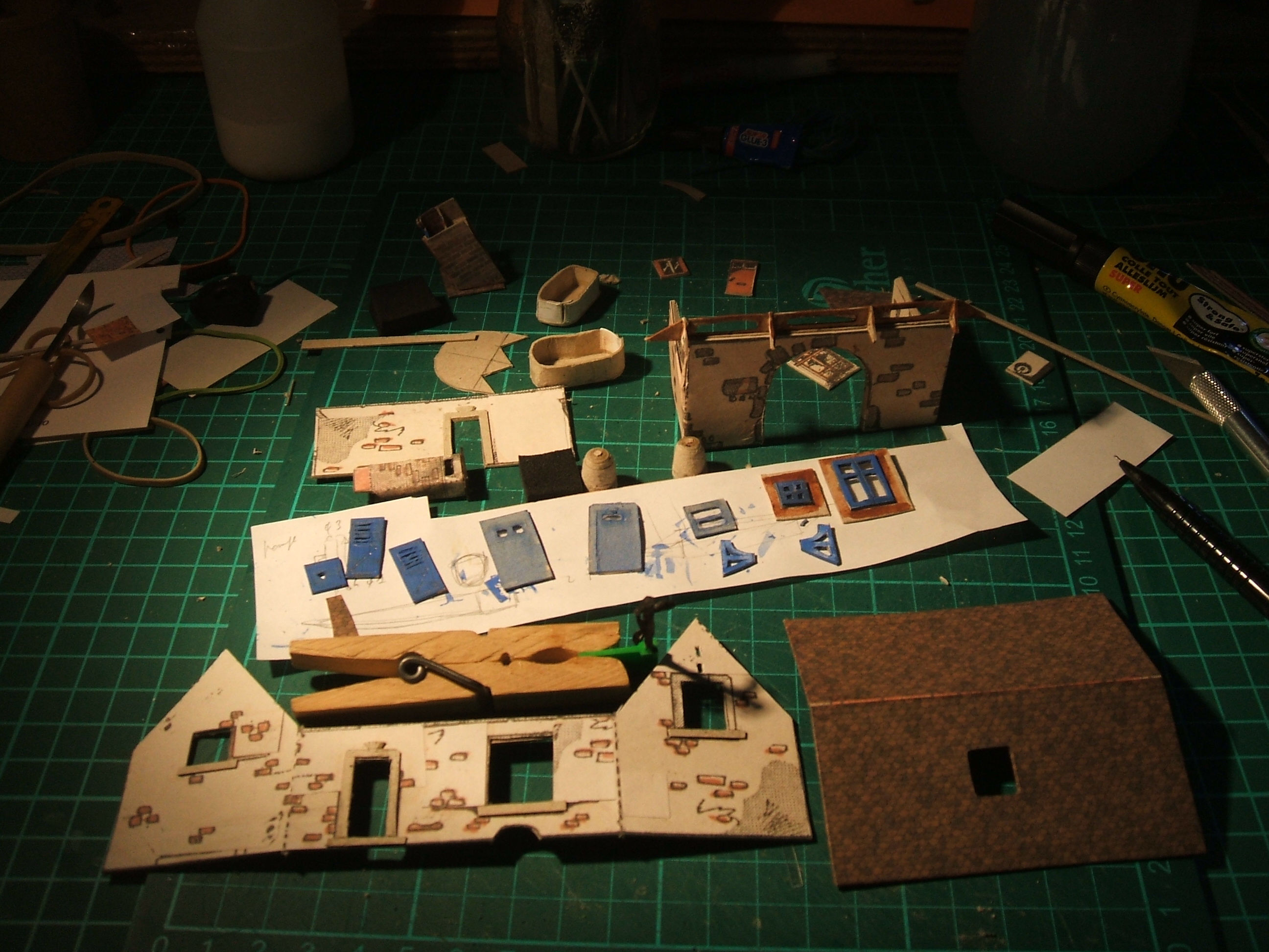

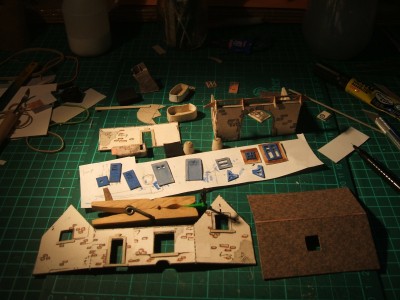

Je reprends ;

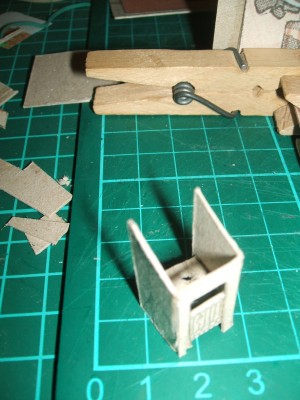

les toilettes

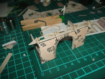

le début de la charpente du petit toit du porche
les toilettes sur le mur d'où j'ai fait disparaître tous les dessins sous une couche de mur rapportée; noter la pompe en carton
les deux bassins derrière et le grand mur nettoyé; j'ai réutilisé la texture des briques de la maison longue (page 2 modèle 6)

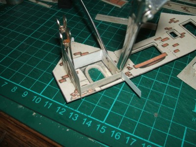

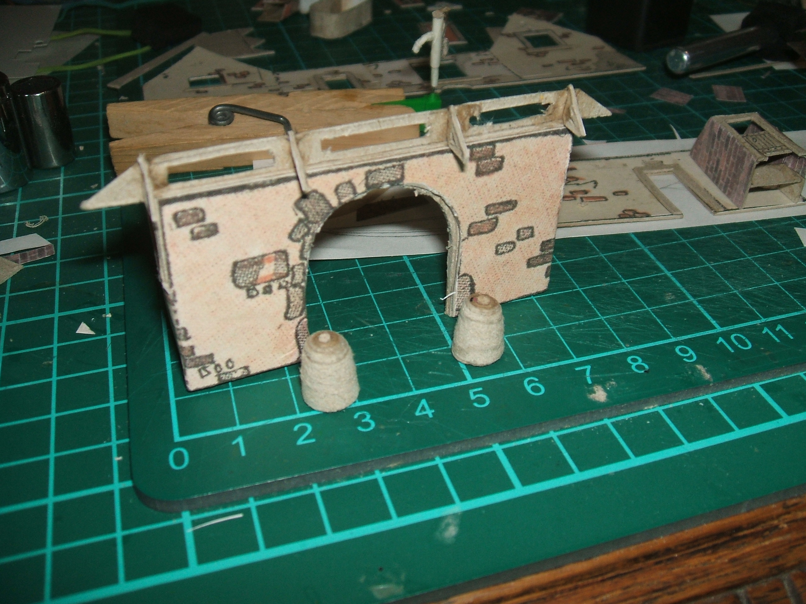

Le porche et sa charpente; ne faites pas comme moi, découpez la charpente avant le collage des couches de mur. C'est plus facile et la découpe sera plus fine.

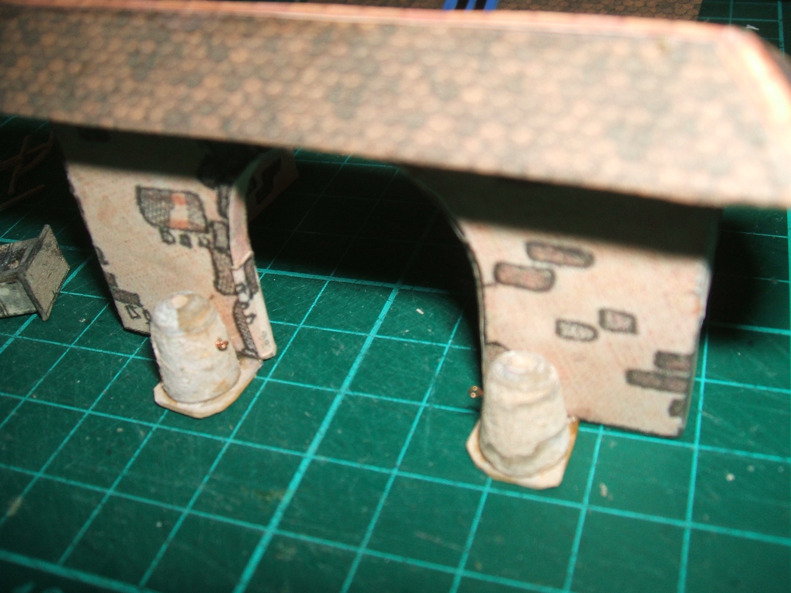

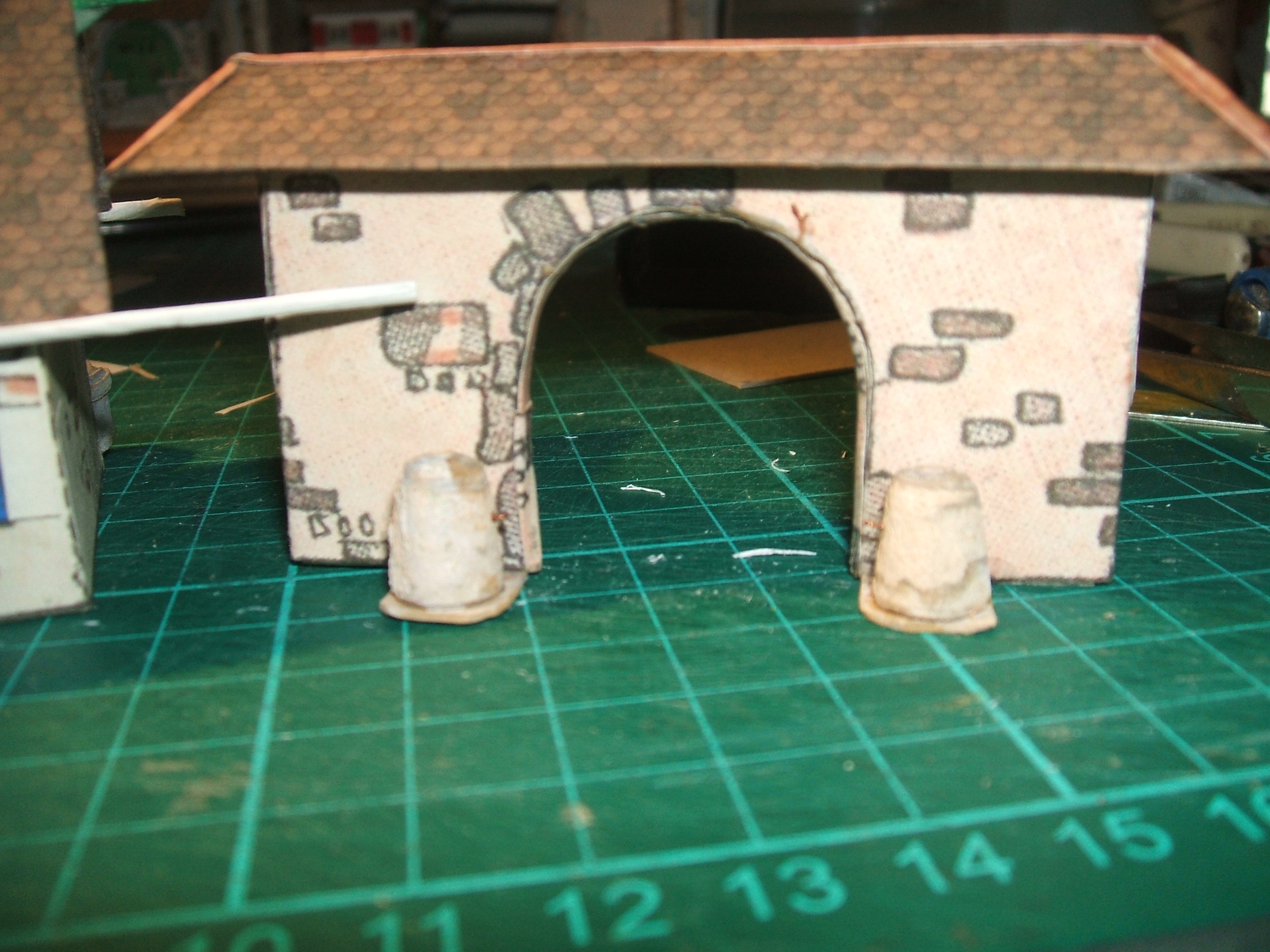

les deux bornes en carton mouillé roulé collé après un jour de séchage. Il faut ça pour les tourner facilement sur la mini perceuse. On y rapportera un anneau et on les collera de chaque côté
Voilà, suite dans le message suivant.

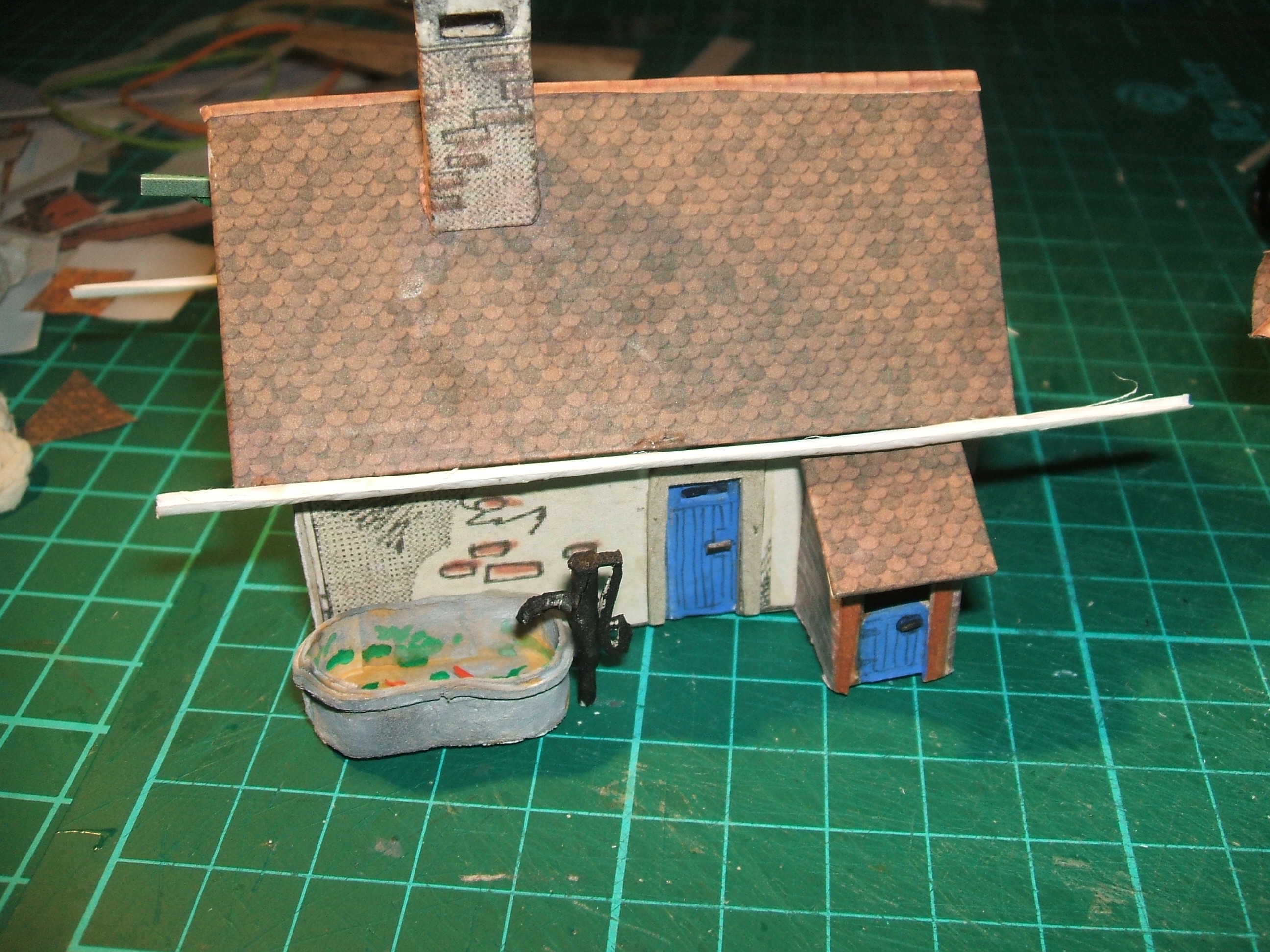

les huisseries sont peintes avant la pose des vitrages; noter les deux trous sur le pignon droit. Ils sont là pour implanter la flèche du futur monte charge. La pompe est peinte en noir, le toit a été doublé (et cette fois les tuiles sont dans le bon sens), le trou pour la fenêtre du toit est fait. De ce fait, il y aura un étage sommairement aménagé.

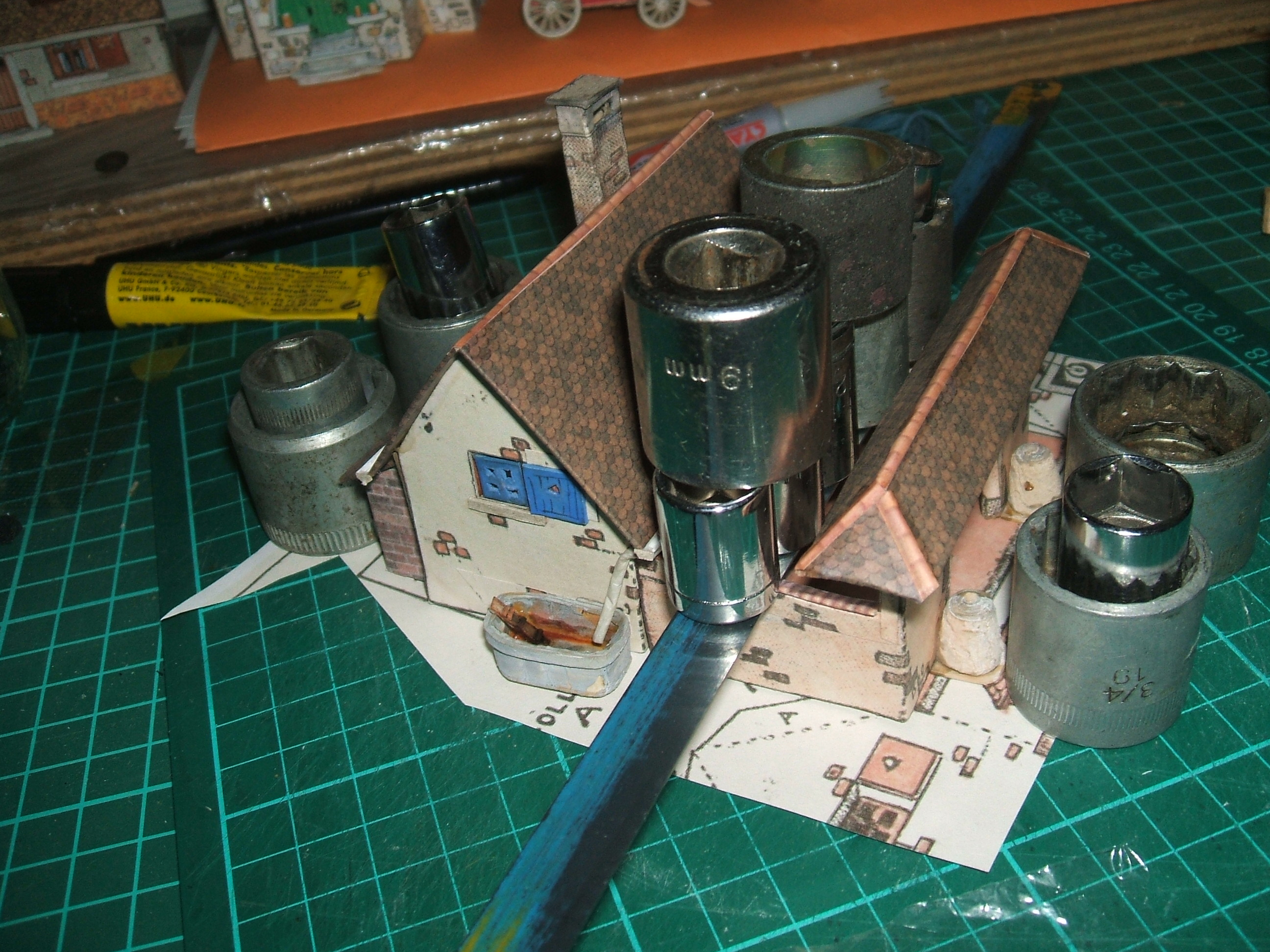

Le collage des murs à l'équerre à l'aide de multiples douilles, le porche a reçu son toit, les toilettes ses doublages de textures. Le toit des toilettes a les mêmes tuiles que le toit principal. Cette nuance sombre est normale en nord Dauphiné.
L'amènagement de l'étage; à gauche, petite grange , à droite la chambre. Les murs et le porche sont couverts. Le mur reçoit les tuiles des toilettes de la maison longue. Les tuiles sont inclinées du côté du propriétaire du mur, ici vers la cour intérieure de l'ancienne poste. C'était pour récupérer l'eau.
Noter les couleurs du fond des bassins. L'escalier est sous presse sous la bouteille et la cheminée couronnée.
Les deux bornes avec leur socle et les deux petits anneaux en fil de cuivre de récupération
l'étage, le conduit de fumée, l'arrivée de l'escalier.Noter l'épaisseur des pièces de papier de doublage du mur. Ce n'est pourtant que du 80g. Ça montre que la maison n'est pas énorme. J'ai préféré cette solution à d'autres plus léchées parce que ça me plaisait comme ça.

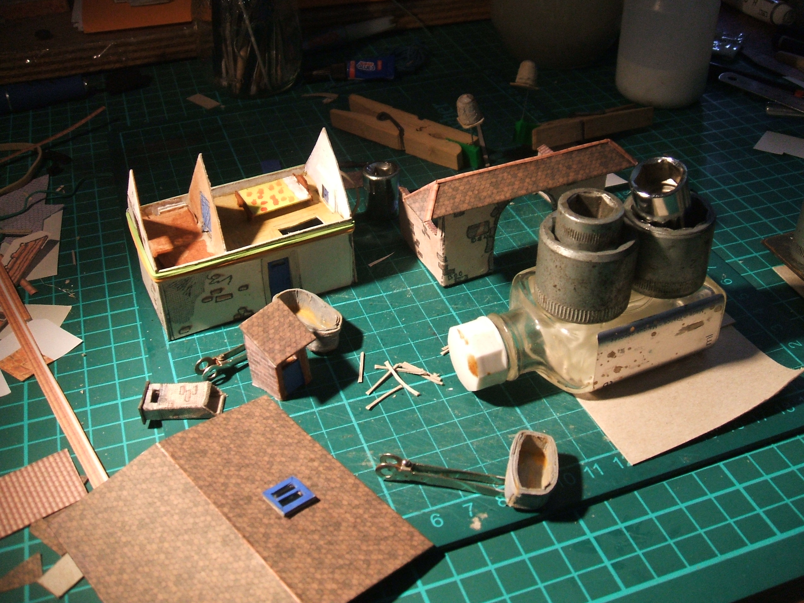

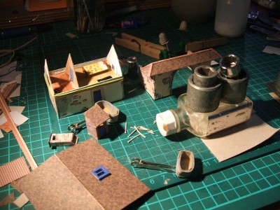

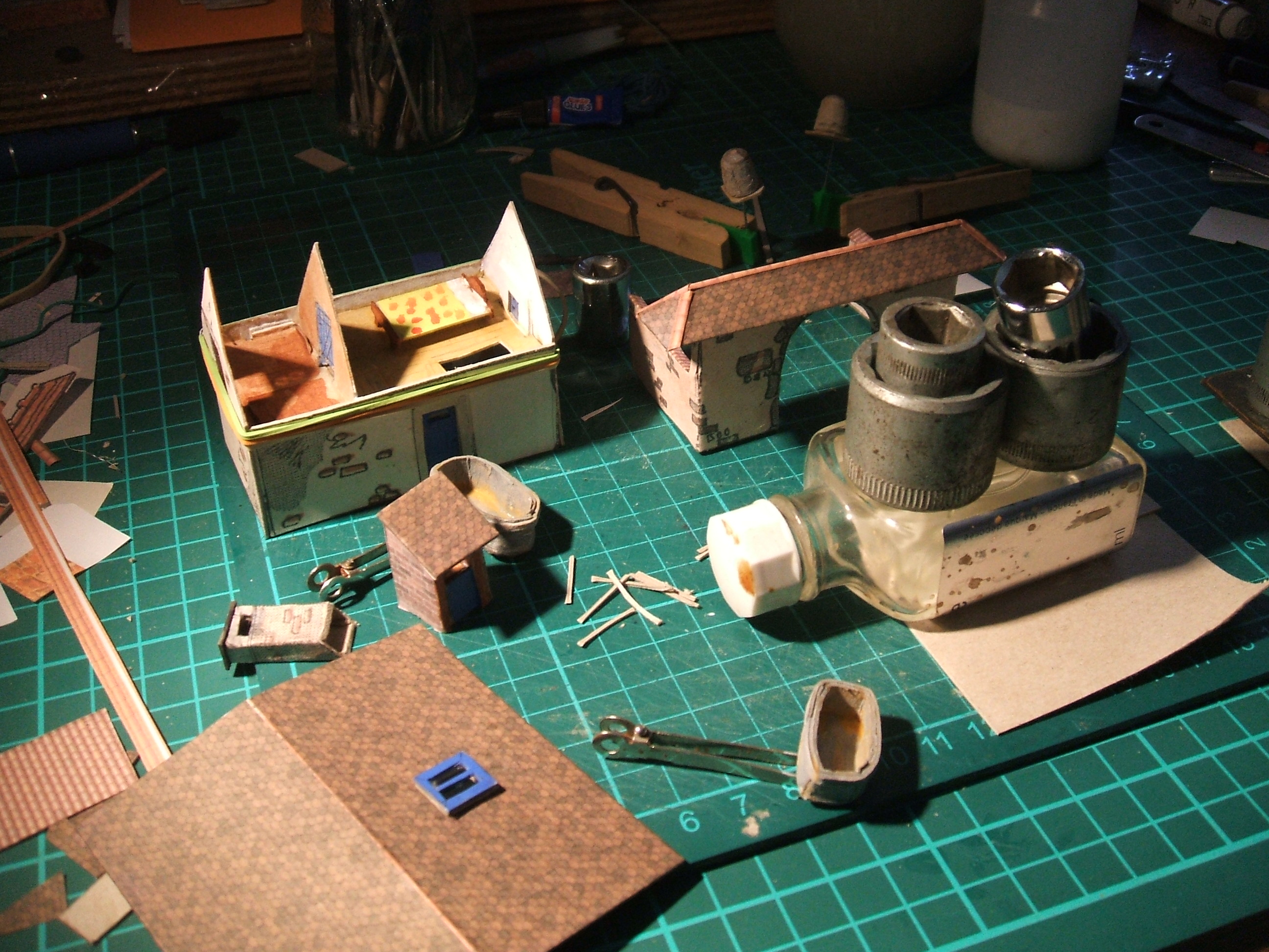

le rez de chaussée vu d'en dessous

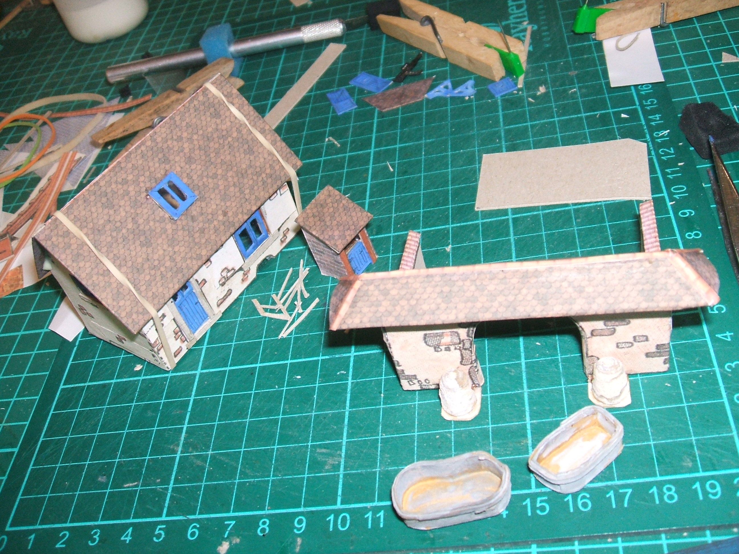

Le montage du toit; l'ensemble commence à ressembler à quelque chose. La grille du soupirail est une récupération de celle des vitraux de l'église.
montage des chenaux, du bassin arrière avec des poissons rouges qu'on va noyer dans le vernis, la pompe, la cheminée, la barre du monte charge. Pour les chenaux voire la petite gare plm
L'autre côté avec le bassin latéral
le porche; la voûte est doublée couleur mur
a suivre

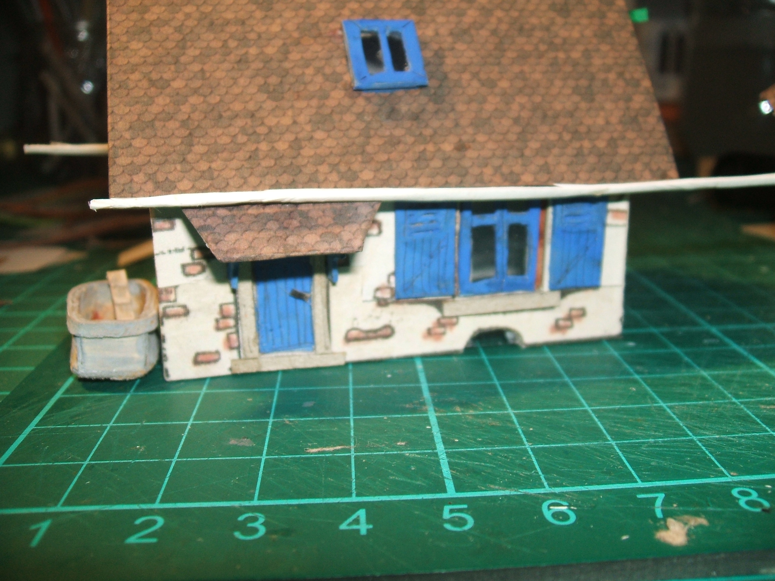

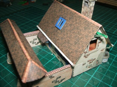

Le porche et la maison qui a reçu son auvent de porte d'entrée

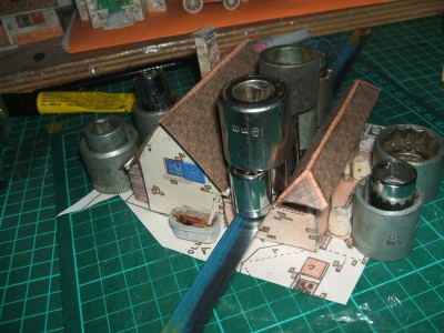

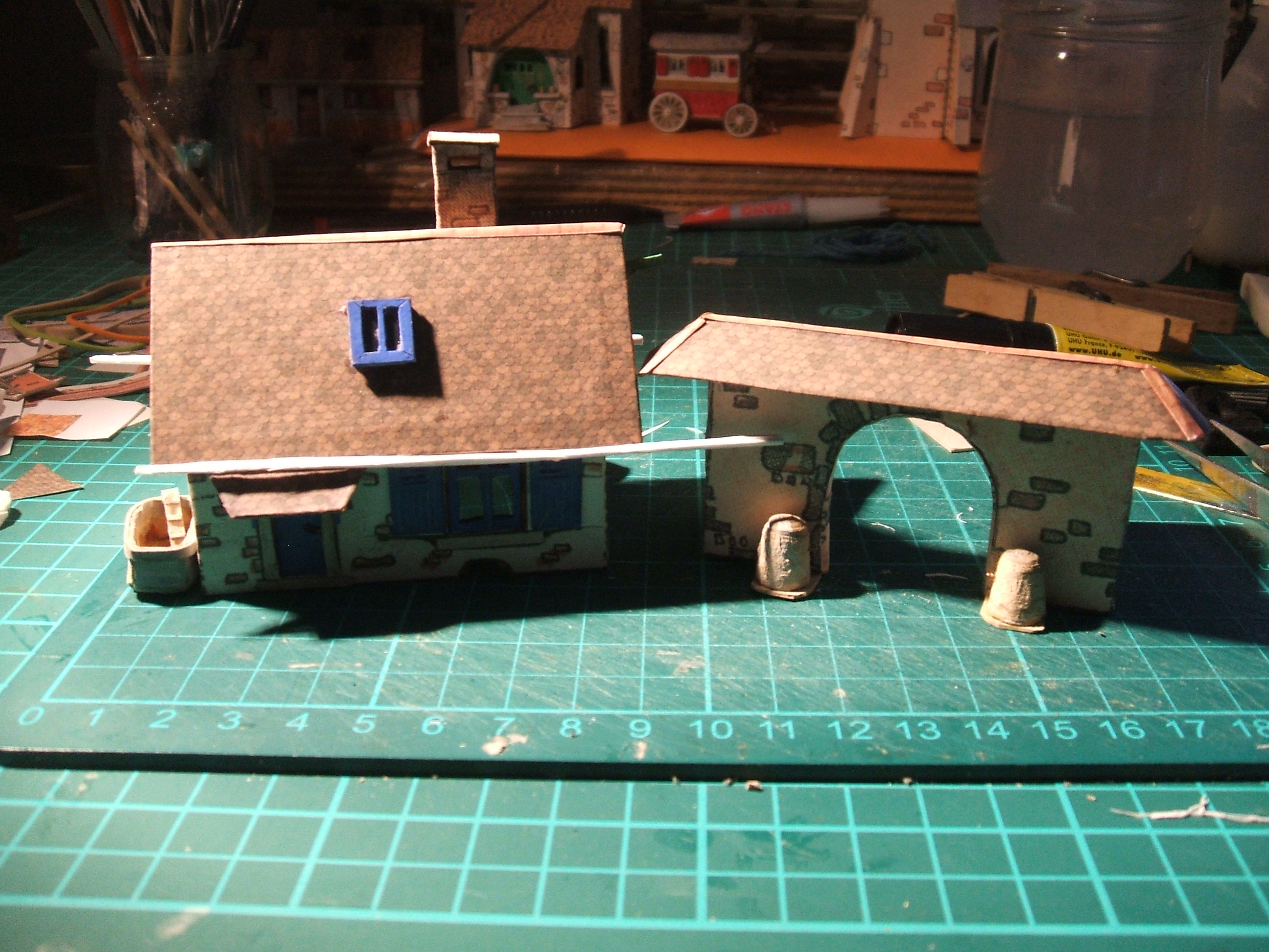

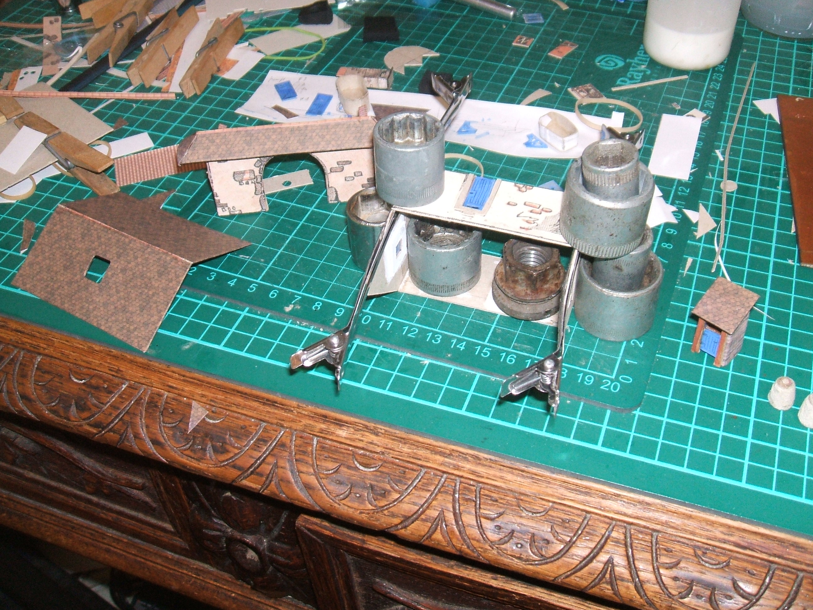

La réunion des sous ensembles convenablement calés et lestés. C'est important pour les alignements
Noter le bouchage de l'extrémité des chenaux.

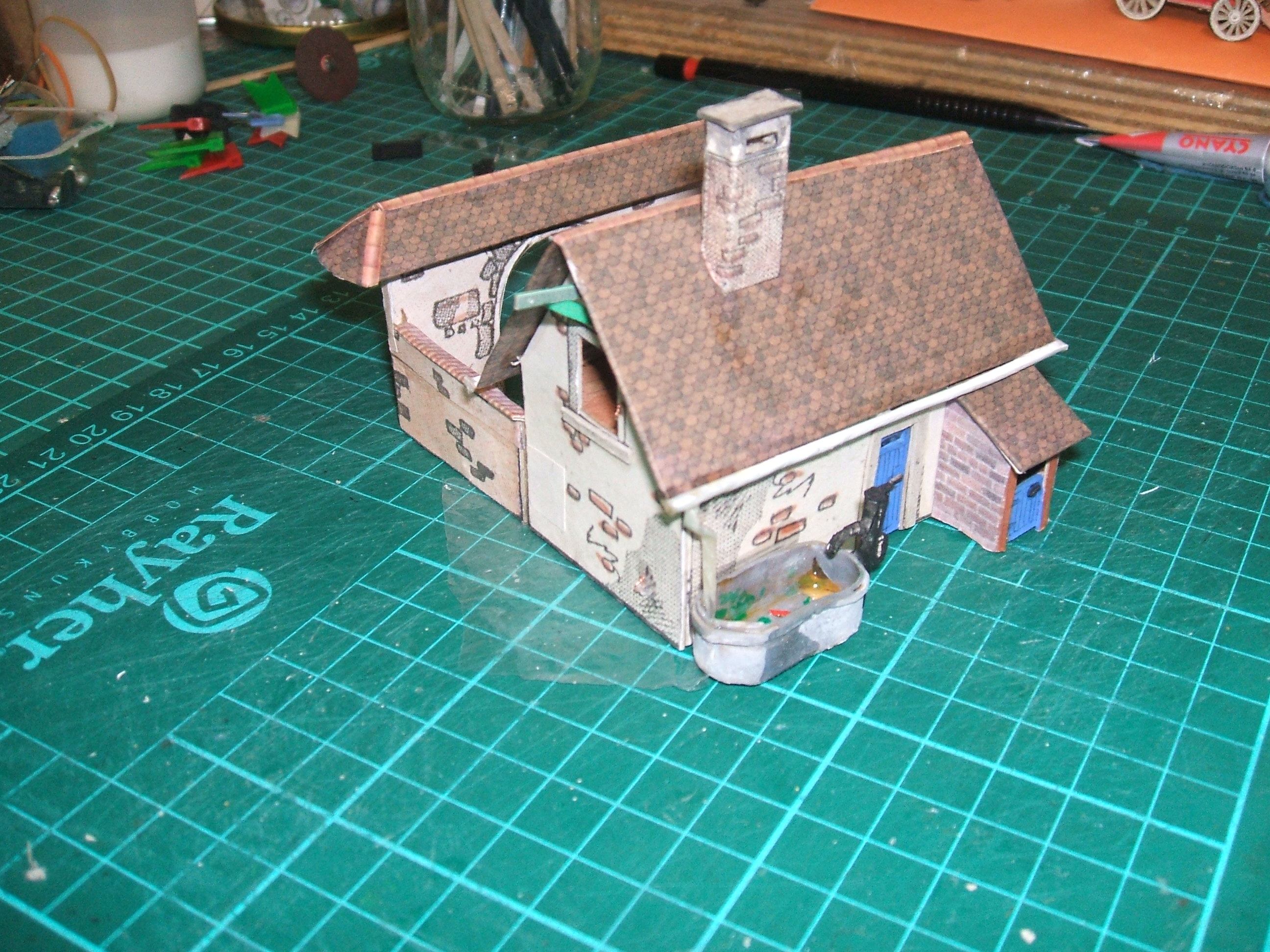

Les choses se précisent
vue de l'entrée par le porche
vue d'ensemble par l'avant droit

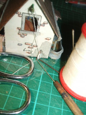

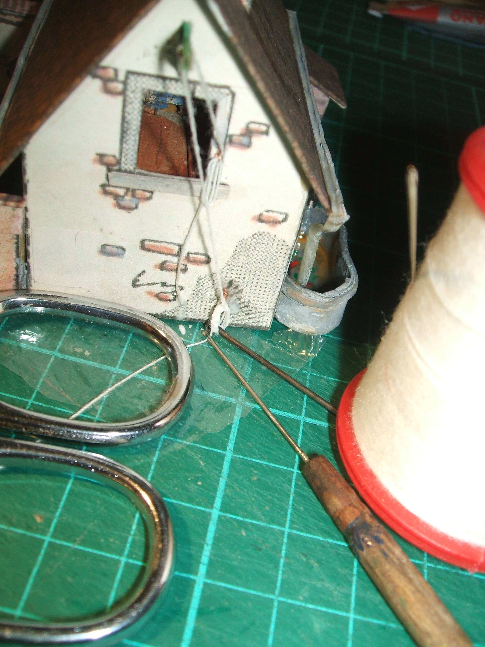

vue du câble du monte charge
Les outils pour installer correctement la corde. Le crochet fin est fait à la mini disqueuse dans le chas d'une aiguille. Si vous faites un jour des haubans au 1/200 ème avec des fils comme les vrais, c'est un outil indispensable et pas dispendieux. Il faut sacrifier une aiguille et récupérer un manche de pinceau. Un bout de bois peut aussi faire l'affaire.
L'énorme masse blanche est une bobine de fil de coton n°60 et les gros ronds métalliques, mes ciseaux. La corde est fixée en place à la colle à bois.
C'est fini pour cette fois.
