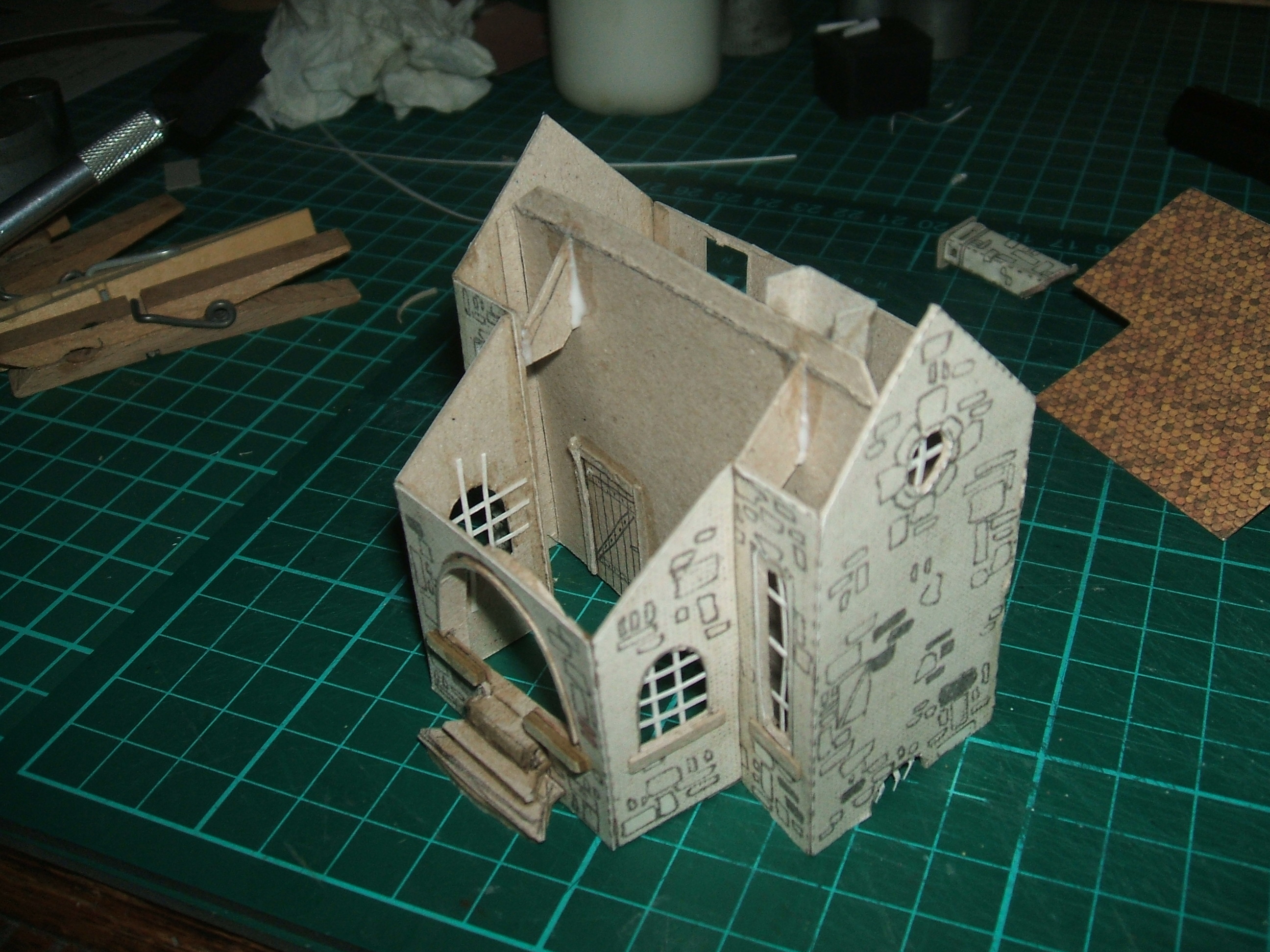

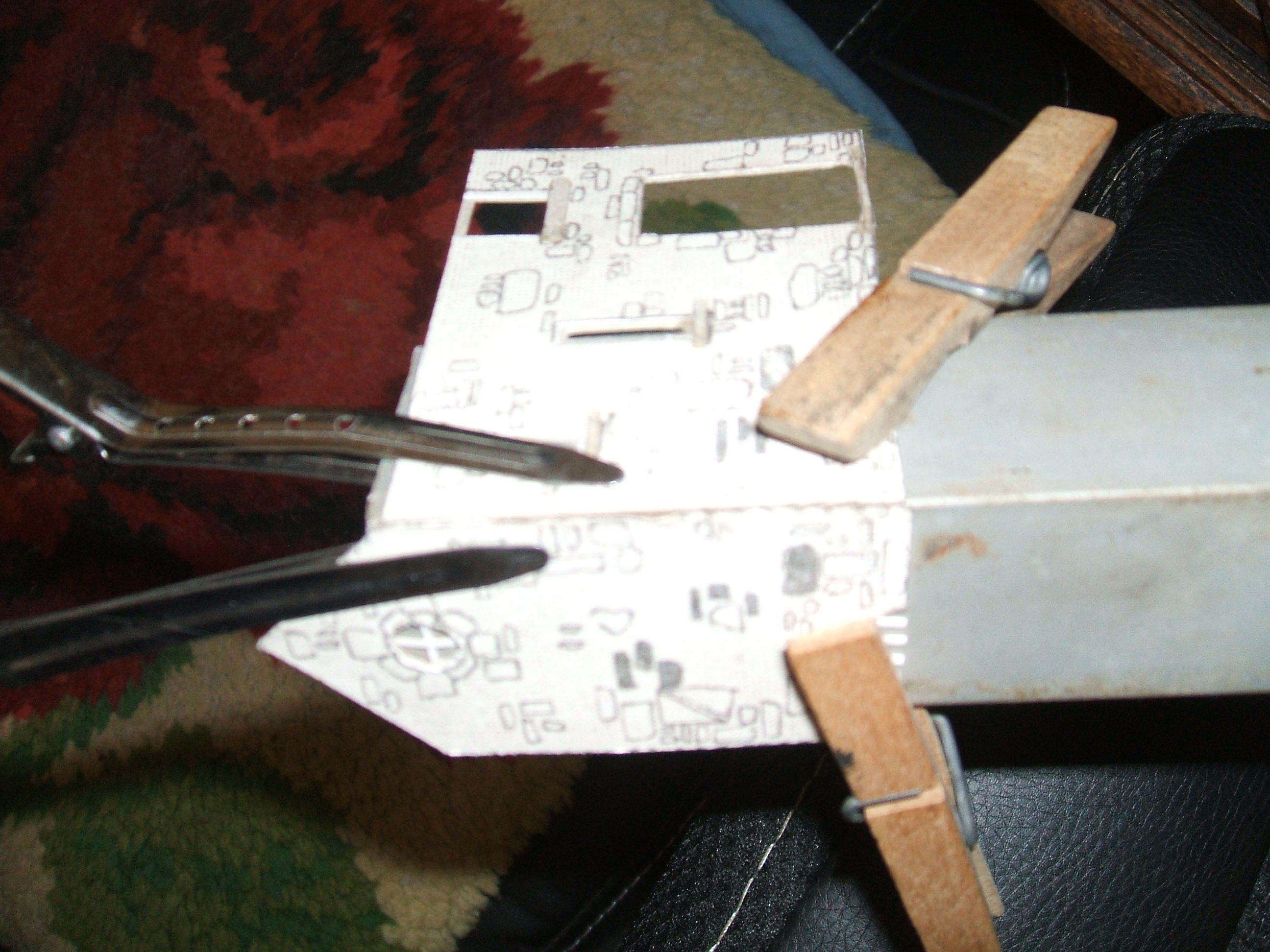

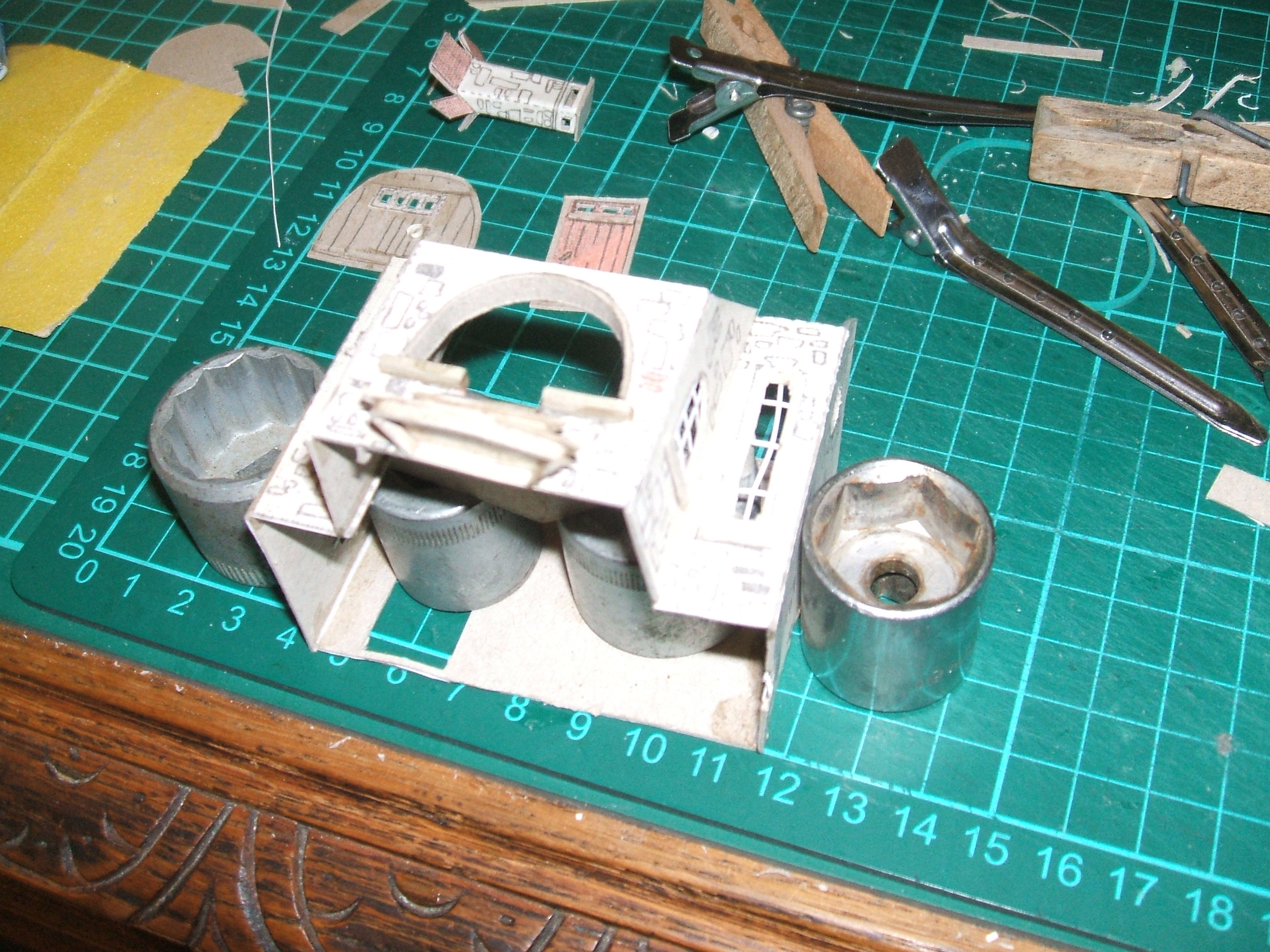

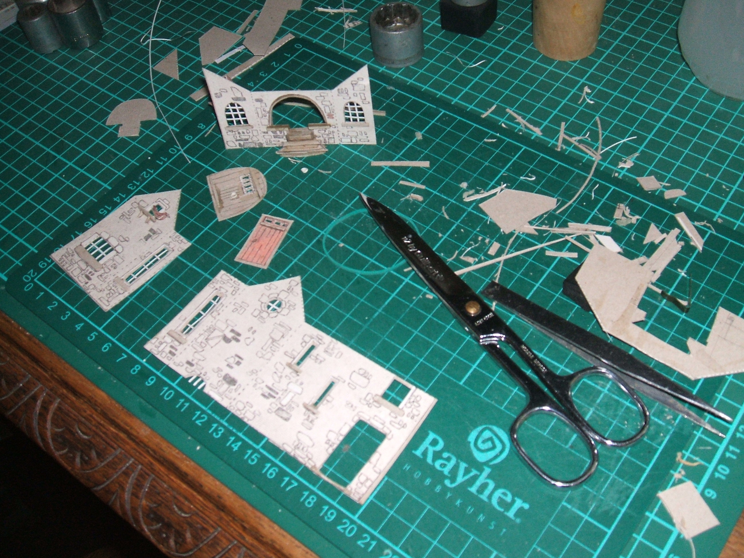

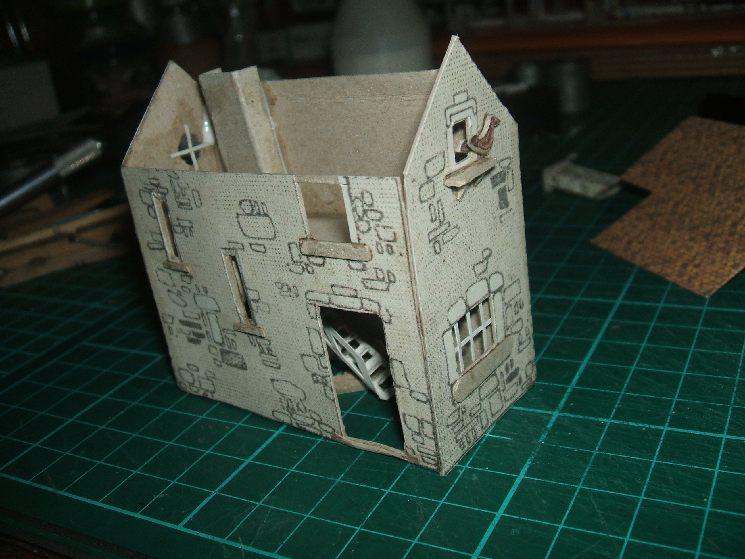

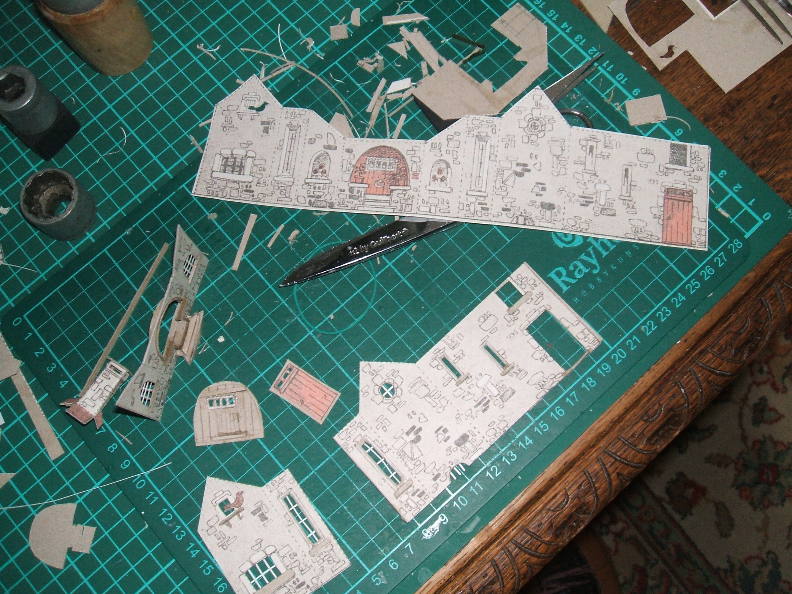

Dans la photo précédente, les pièces ont déjà été découpées. L'arche de la porte est enlevée et la porte sera reportée vers l'intérieur de la maison. Lescalier fait en suivant l'image de la planche . Les barreaux des fenêtres sont des fines bande de carton.
sur une deuxième planche collée sur carton, les portes ont été découpées plus large pour venir se coller en retrait et donner du relief. Les appuis de fenêtres sont rapportés. On voit l'oiseau (sans doute un pigeon) en relief sur l'entrée du pigeonnier.
La cheminée est à gauche, des ouvertures sont découpées vers le haut et son sommet est fermé par une plaque
collage bord à bord à angle droit.
C'est une bonne méthode pour avoir le bon angle, mais le collage n'est pas très solide, j'ai mis des languettes sur les autres maisons.
Collage des murs; la maison ne fait que 6cm sur son grand côté. On voit bien la structure de l'escalier et la voute qui renvoie la grande porte vers l'intérieur. Le petit muret est élargi par collage de surépaisseurs pour qu'on puisse y poser des pots de fleurs plus tard. Les détails sont soulignés au feutre ou au crayon.
La cloison intermédiaire qui rigidifie le bâtiment et sépare la partie cave de la partie habitation. Ce qui dépasse à droite, c'est le conduit de fumée qui part d'en bas pour rejoindre le toit. Du côté habitation, il y aura un étage, lui même séparé en deux pièces, le pigeonnier et la chambre. On voit bien la qualité grossière du carton, bien dans le style de la maison.
L'autre côté. On voit l'escalier qui va dans la chambre, le pigeon (gros comme un condor, mais il est dessiné comme ça), le plancher de l'étage et le conduit de fumée.
Les fenêtres sont creusées en biais , en renfoncement des murs.

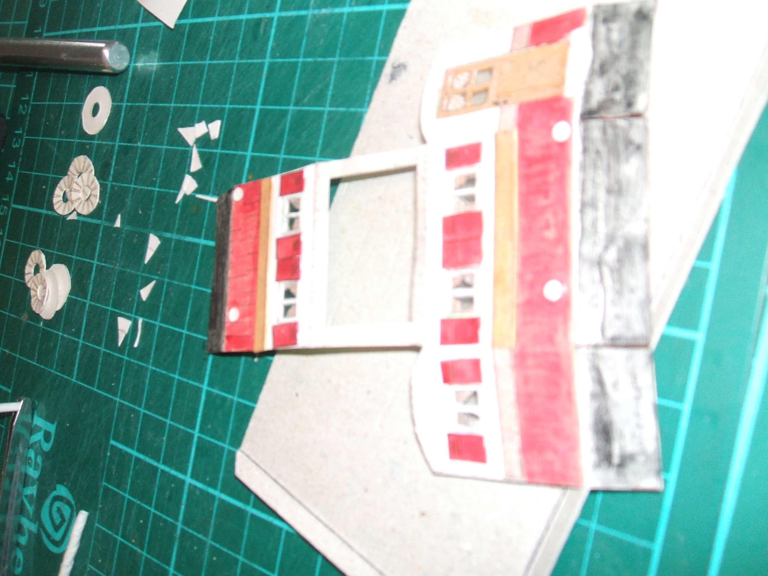

l'étage et l'arrivée de l'escalier

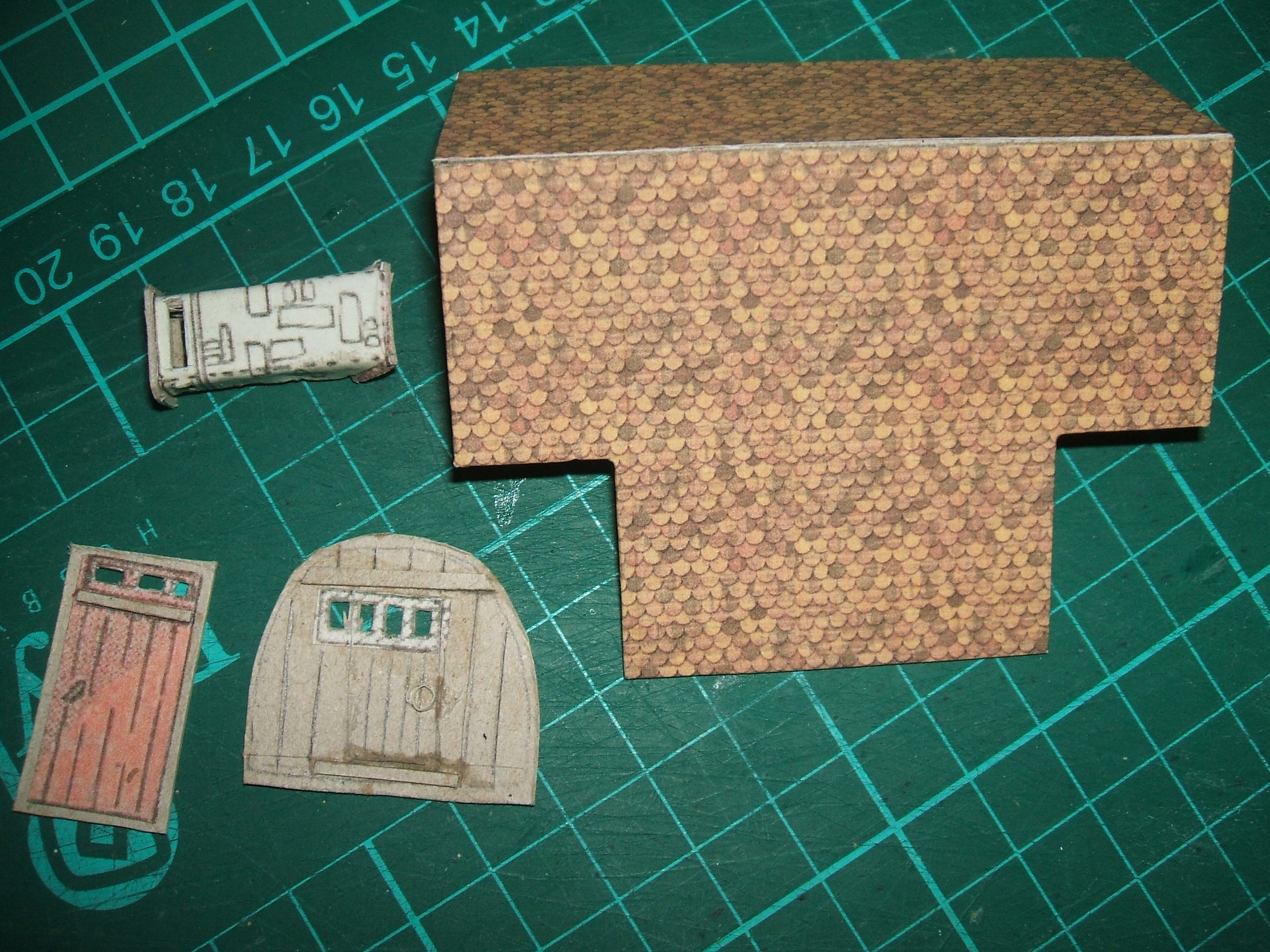

Le toit, les deux portes , l'anneau en carton sur le porte et la cheminée.

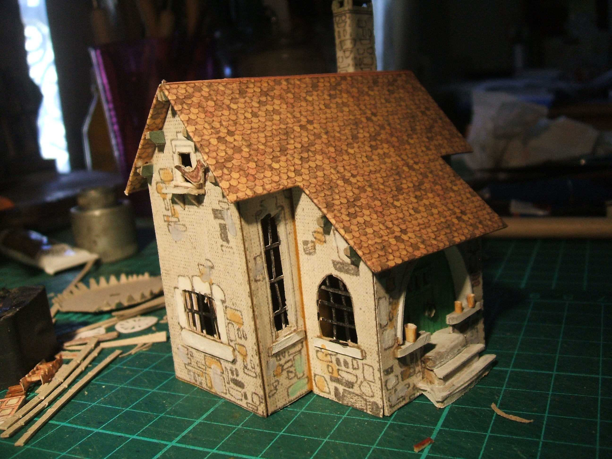

Le toit est obtenu en collant une feuille de tuiles plates obtenue par duplication d'un petit fichier. Les tuiles correspondent à peu près aux vraies (j'en ai sous les yeux). J'ai choisi une nuance claire, il y aura d'autres tuiles plus foncées plus tard.
pensez à bien les colles dans le bon sens. L'arrondi des tuiles va vers le bas. Si vous vous trompez (ça m'est arrivé), découpez une nouvelle pièce et collez la par dessus la fautive. La surépaisseur ne se voit pas.
Voici le toit collé, les pots de fleur en place. Les tuiles faîtières sont des tuiles canal prises sur une autre planche qui suit.
Ici, je les ai collées directement sur le toit. Maintenant je les colle d'abord sur du 160g, le rendu est meilleur.

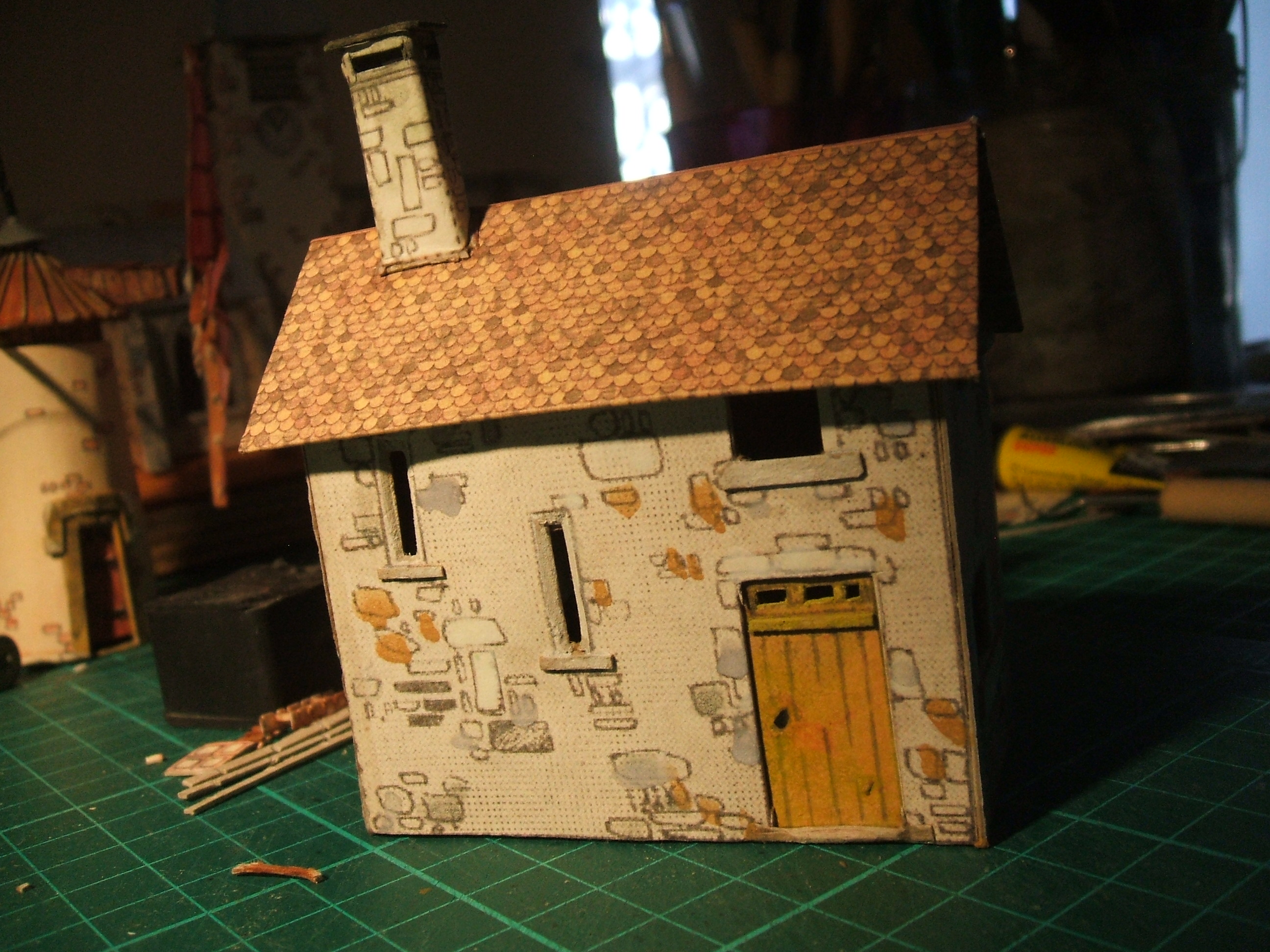

Un des deux côtés, on voit que le charpentier sans doute bourré a mal disposé les poutres. C'est un montage courant dans les maisons modernes , facilité d'utiliser directement les échancrures des parpaings sans doute. D'autres maisons seront mieux montées, peut être même que celle ci fera l'objet d'un chantier de mise en conformité.
On voit les retouches de peinture sur les pierres pour les mettre un peu en valeur. Plein de couleurs sont possibles selon les régions.
le côté porte d'habitation et cave. On voit le rideau derrière les barreaux de la fenêtre de gauche et le pigeon.
La maison n'a pas de plancher de rez de chaussée et un minimum d'aménagement parce qu'elle devrait être intégrée à un socle sur le circuit.
Les fenêtres ne sont que pièges à courant d'air, mais le constructeur s'est amélioré comme on le verra plus tard.Si vous avez des questions sur un détail , demandez, je répondrai (si je peux).

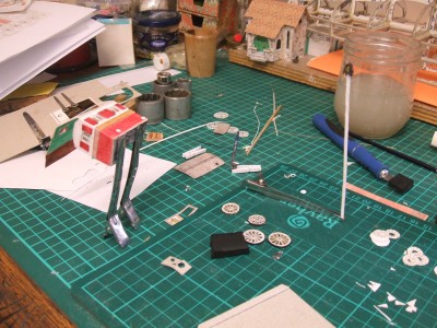

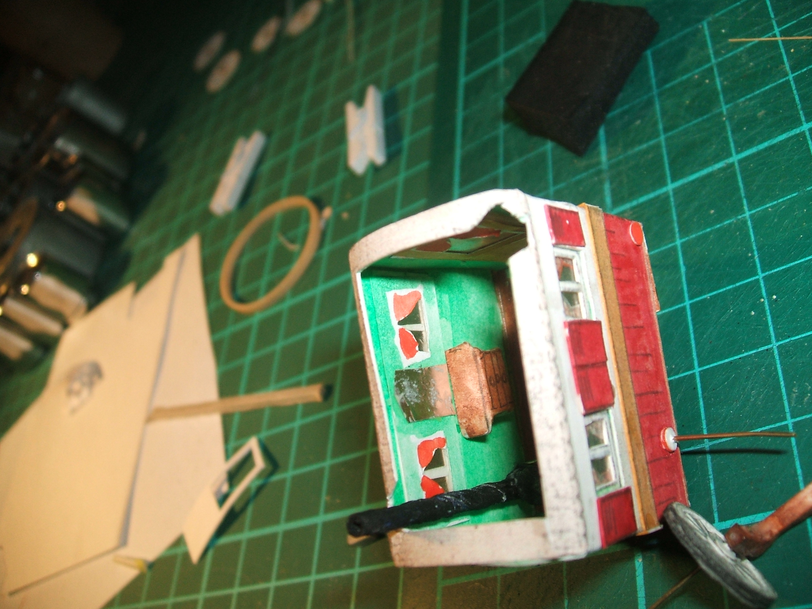

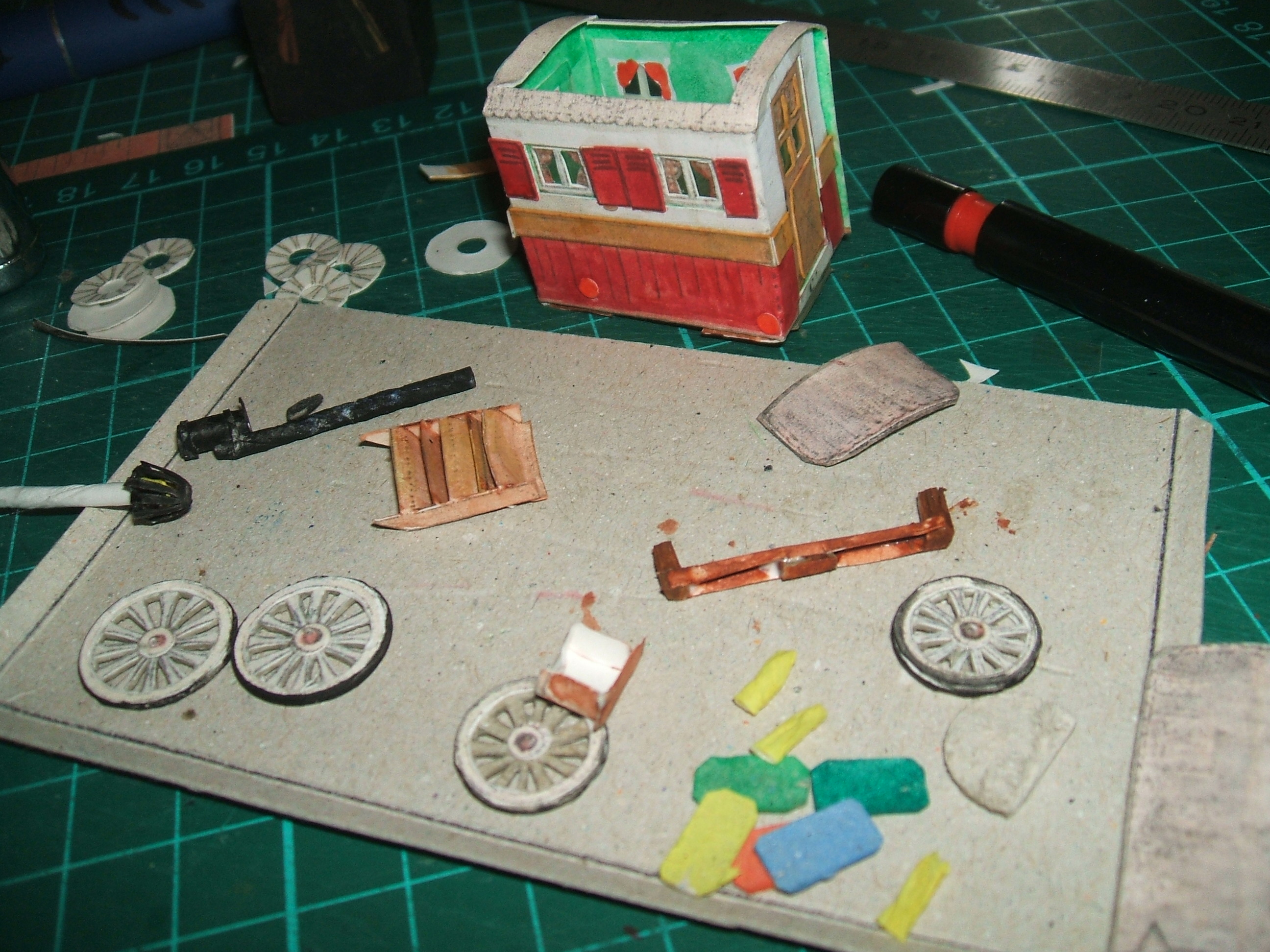

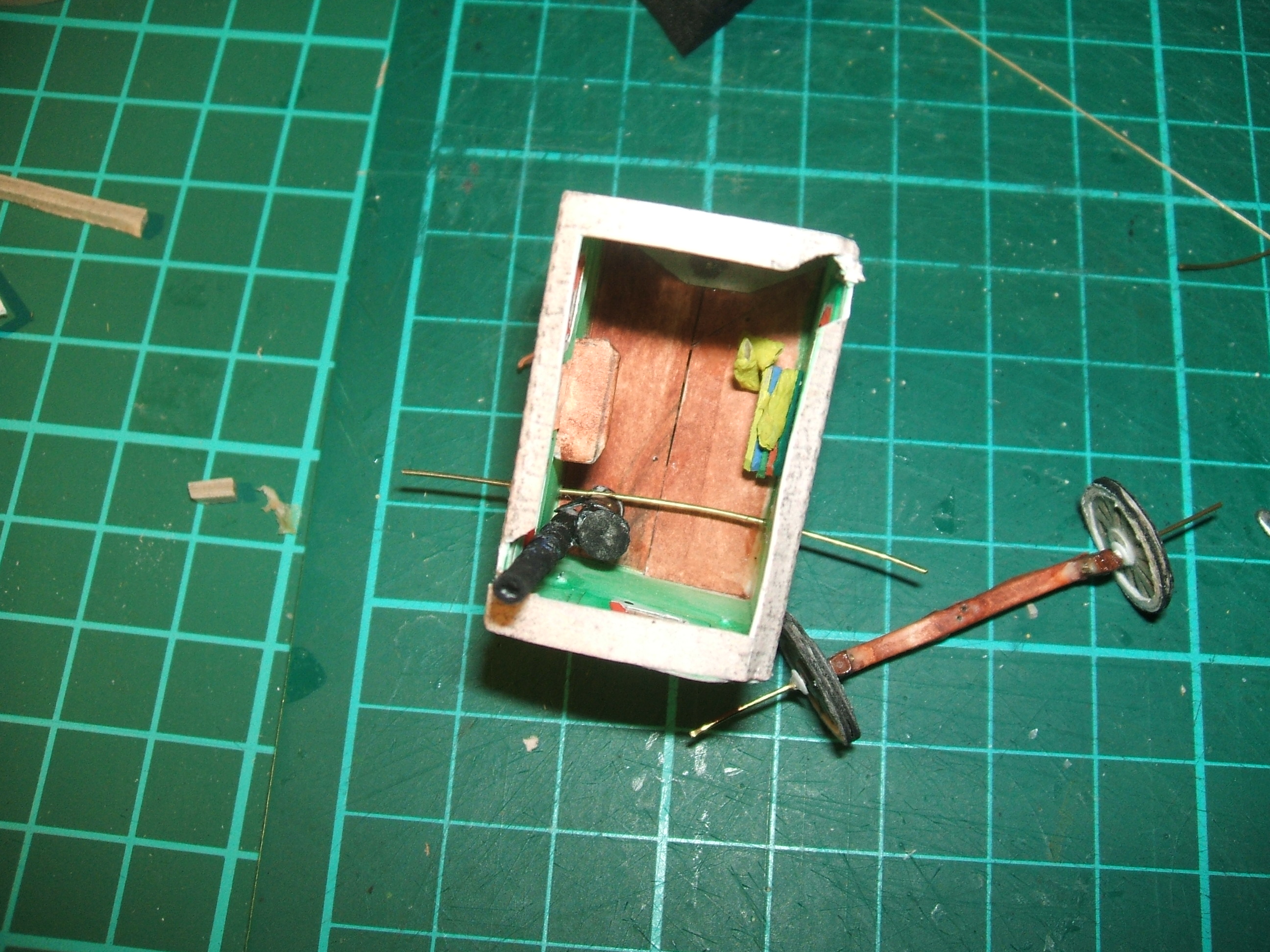

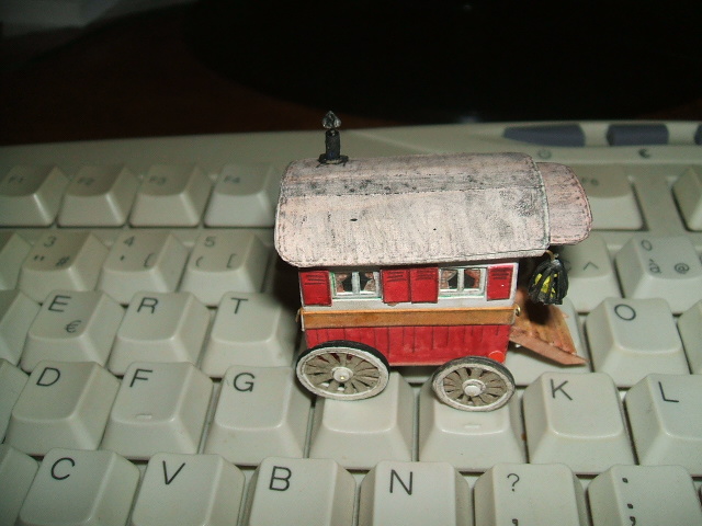

2 page 14 la roulotte
Deuxième planche de la série. L'échelle est absurde, la roulotte serait aussi grande que l'église. Une réduction jivaresque s'impose. J'ai réduit jusqu'à 48%. Ce n'était pas volontaire (50 ou 45 auraient tout aussi bien convenu). J'ai réduit jusqu'à ce que trois roulottes rentrent sur la page et je me suis arrêté là.
Les photos du début du montage ne sont pas très bonnes, mais je n'en ai pas d'autres, alors vous les aurez aussi.
voici les pièces en cours de découpage. Une des roues est évidée; les volets, les encadrements de fenêtres sont évidés.
voici une page de la planche imprimée en trois exemplaires. Je découpe grossièrement les pièces et je les colle sur le carton. C'est plus facile qu'avec de grandes surfaces.
Ensuite, je roule les pièces collées sur le carton avec soit un vieux rouleau de photocopieur sacrifié sur l'autel de la modernité ou un bâton rond qui vient d'un vieux jeu de croquet et me sert aussi de ponceuse à intérieur de trous. Je laisse alors sous presse cultivée (de gros livres) quelques heures. Et ça donne les pièces de la première photo.
Il m'a fallu trois planches, dans la première j'ai découpé le corps de la roulotte, dans la deuxième, les volets et dans la troisième les encadrements .
Toutes les pièces constitutives; à gauche les roues, les cercles vont sur le côté des roues le tout en 160 g pas en carton mou et épais. Le découpages des rayons est trop galère dans le carton mou pour le diamètre considéré.
En haut, les petits ronds servent à finir le moyeu des roues. Elles doivent tourner, le moyeu doit être un peu renforcé.
en haut à gauche, la porte, le panneau du bas de porte et un encadrement avec rideaux. Le petit rectangle noir serait la cheminée mais il ne sera pas utilisé; les bandes orange marron sont un renfort qui ira sur tout le tour de la roulotte. Faites au moins une grande roue de plus, elle servira pour le moulin. Si vous en faites encore plus, par pur masochisme, elles pourront vous servir de décor.
Il y a un toit et demi parce que je m'en suis servi pour ajouter une petite casquette au dessus de la porte d'entrée.

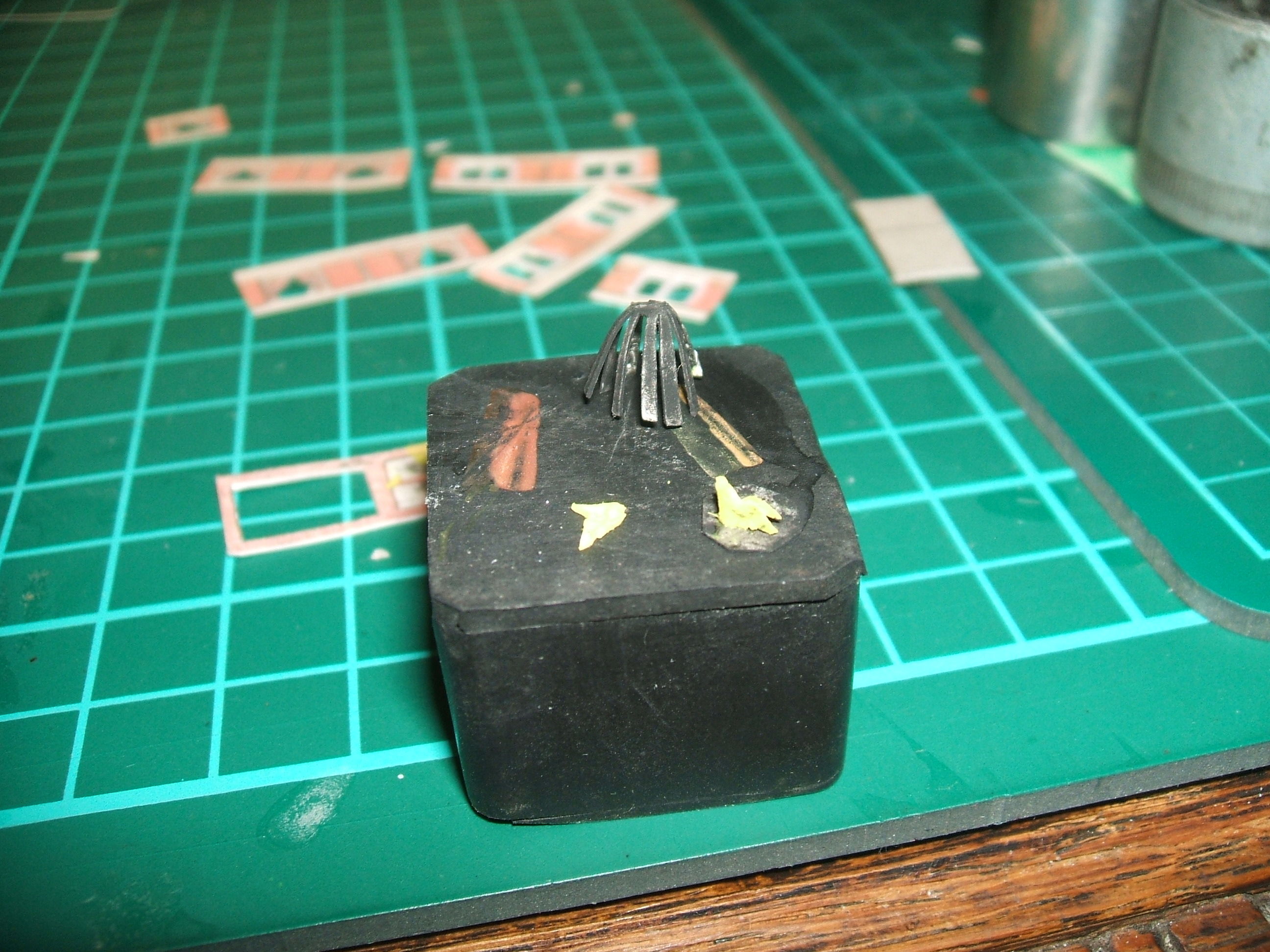

La mise en couleurs de l'ensemble; noter sur le petit bloc noir devant la cage à oiseaux et les deux petits oiseaux jaunes en cours de création. Regardez sur la planche, à gauche en haut de la porte, il y a une cage et un oiseau. J'en ai fait deux pour qu'ils se sentent moins seuls mais ma cage n'est pas carrée. J'ai cédé à la facilité.
A droite en haut, des disques venant de roues dans lesquelles j'ai découpé les cercles pour les roues définitives.
A droite, le corps de la roulotte sèche sous presse après sa mise en couleurs. La gouache est une peinture à l'eau, surtout en partant de godets.
Voilà, on distingue un peu mieux les bestioles et leur enclos portable.

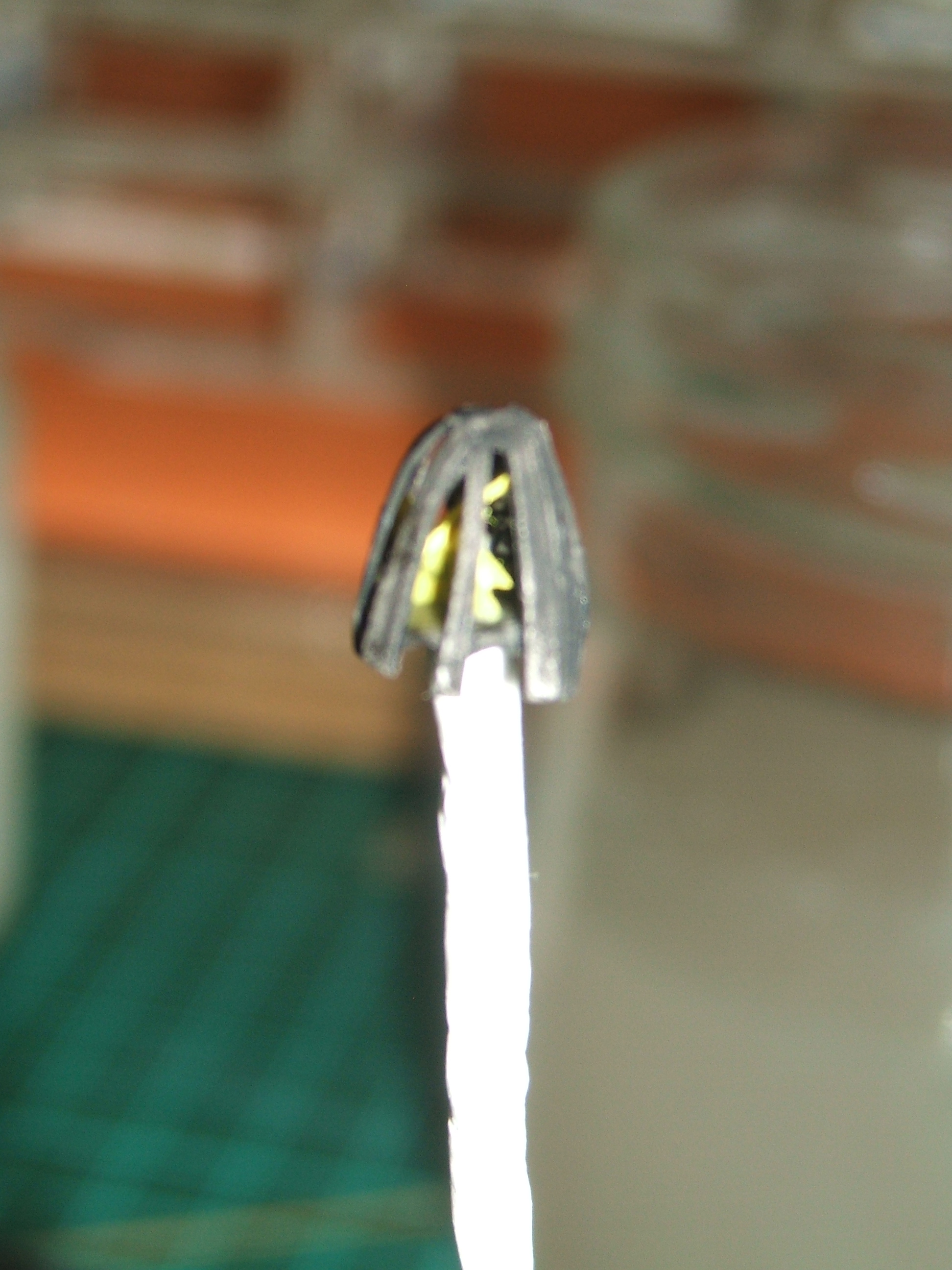

Pour pouvoir manipuler la cage avec mes gros doigts, j'ai collé un tube en papier sur le fond.
Montage des vitres; la roulotte est évidée autour de l'encadrement, l'encadrement ajouré est collé à l'intérieur, créant un petit relief et la vitre derrière l'encadrement comme sur les vraies fenêtres. Pour le transparent, collage avec la colle cyanoacrylate qui va bien (voir mon premier message).
La porte est aussi en place avec sa vitre.
voici l'extérieur de la caisse avec les rideaux découpés dans une des planches imprimées au départ. Notez que le toit a été évidé . Ceci me permettra d'aménager un peu l'intérieur.
On voit la découpe et l'emplacement des rideaux. A droite on voit les roues en relief mais pas encore finies
Les travaux ont bien avancé.
A gauche, la caisse commence à se refermer en commençant par le dessous; l'autre face équipée de ses vitres et rideaux n'est pas encore rabattue. Juste en dessous l'escalier d'accès.
Devant, au milieu les roues tournées sur la mini perceuse (voir le montage de la renault 1905 Sell Berre) . La bande de roulement est peinte en faisant tourner le plus lentement possible la perceuse , le pinceau fin bien chargé en peinture liquide voire en encre, et faites attention aux projections. Je fais ça en maintenant la pièce dans ma poubelle à papier et en mettant le pinceau du bon côté par rapport au sens de rotation. Ceux qui se tromperont comprendront.
Au dessus des roues on trouve le poële et sa cheminée (il y a une cheminée, donc une machine à feu), la cage à oiseaux sur sa tige et des roues surnuméraires. Je pensais mettre une épaisseur de plus aux jantes, mais ça n'a pas été nécessaire.
Notez la couleur du liquide dans le pot. J'y nettoie mes pinceaux à colle et mes pinceaux à peinture. Je ne change l'eau qu'une fois par jour et je lave les pinceaux au savon à cette occasion.

La caisse refermée sans toit, les roues, le poêle, quelques coussins et l'essieu avant.
En effet, j'avais d'abord monté l'essieu fixe comme sur la planche, mais ça ne se faisait plus depuis les romains (pas d'essieu directeur).
Mettre un essieu avec des roues sous la caisse aurait par trop changé l'allure de l'engin.
J'ai donc créé quelques pièces pour rendre l'essieu orientable, mais "pas trop" pour rester dans la rusticité apparente. Notez que pour beaucoup de roulottes, on trouverait plutôt une roue type automobile, moins haute que les roues de charrettes et passant sous la caisse. On peut aussi projeter l'essieu plus en avant comme sur les diligences. Mais là aussi c'est vraiment un autre véhicule.
la photo parle d'elle même
conseils
coller les axes en laiton à la cyano liquide
ne pas hésiter à faire des montages à blanc pour que la roulotte soit bien horizontale sur ses deux essieux
renforcer les moyeux des roues à la cyano liquide
les roues sont retenues sur leur axe par des rondelles en 160g cyanolitées si j'ose me permettre; attention, modération imposée sinon roue collée et commentaires narquois du genre "Ah, je croyais qu'elles tournaient tes roues!" .
J'ai rajouté deux marches à l'escalier. Notre bohémienne n'aurait pu le gravir avec ses talons aiguilles.
Un peu d'aménagement intérieur.
L'axe arrière passera finalement à travers le poêle. Tas de coussins à droite et à gauche et la commode et le miroir pour se faire beau.

à gauche et à droite Elle n'est vraiment pas bien grosse; notez le petit chapeau sur la cheminée. Les petits anneaux auraient pu être plus fins. Ce sera pour le prochain modèle sur pneus à roues plus orientables.
Il y a pas mal de pièces ajoutées ou modifiées, mais tout au pifomètre instinctif et donc, hélas pas de fichier. Je n'ai pas eu le courage d'en faire et ça va si vite au crayon!
Prochain message, l'église . Patientez quand même un ou deux jours, c'est assez long à commenter.
