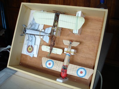

Comme vous l'avez noté je réside à l'étranger et se pose régulièrement le problème du transport de mes maquettes en tenant compte des petites tracasseries habituelle (passage de douane entre autres).
J'ai réalisé une caissette en bois léger qui s'emboite pile dans mon bagage à main. Cette caissete est fermée par une feuille de plexi fixée avec du ruban adhésif. Cela permet de voir ce qu'il y a l'intérieur en freinant la tentation d'y mettre les doigts.
A l'interieur, j'utilise des morceaux de polystyrene collés, à la demande, à la colle à bois pour caler mes modèles. Des cures-dents plantés dans ce materiau permettent l'accrochage d'élastiques.
Les modèles sont ainsi bien fixés et si l'on prend soin de porter la valisette et non de la faire rouler, tout arrive à bon port sans casse!

Bonne Idée
Mo je crée les boites à la taille du modéle En Papier bien sur !!!

Ca c'est une bonne idée, surtout avec une face transparente. Je trouve que cela mets en valeur le modèle. Je prend note.

Les élastiques de tes boites ne risquent elles pas d'écraser les maquettes ?
