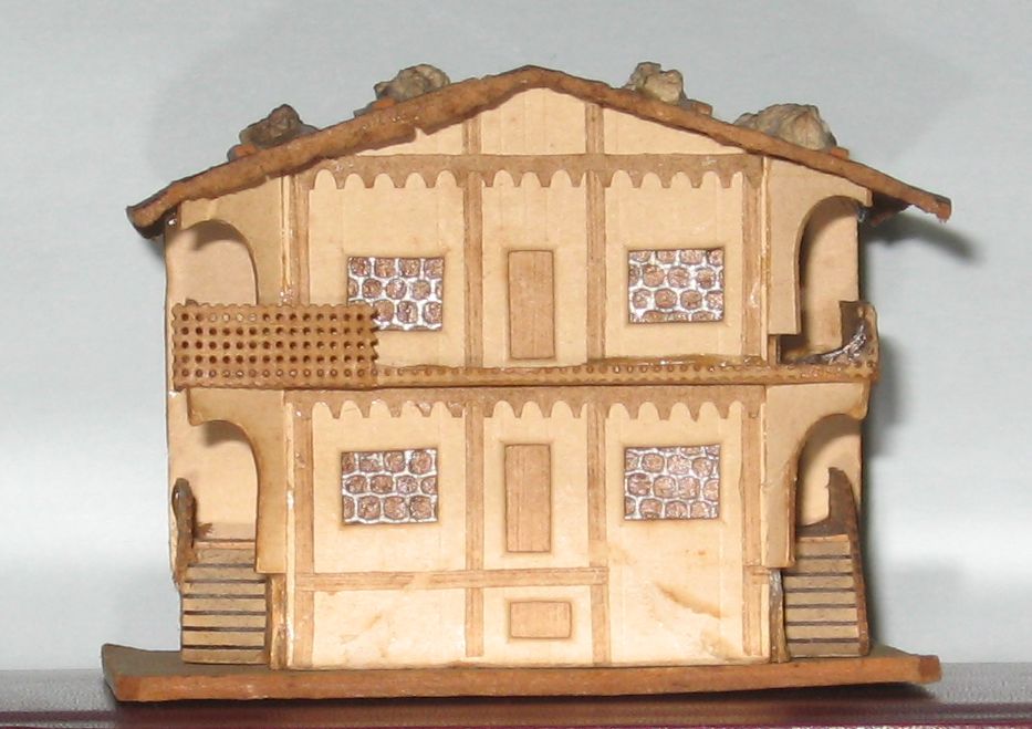

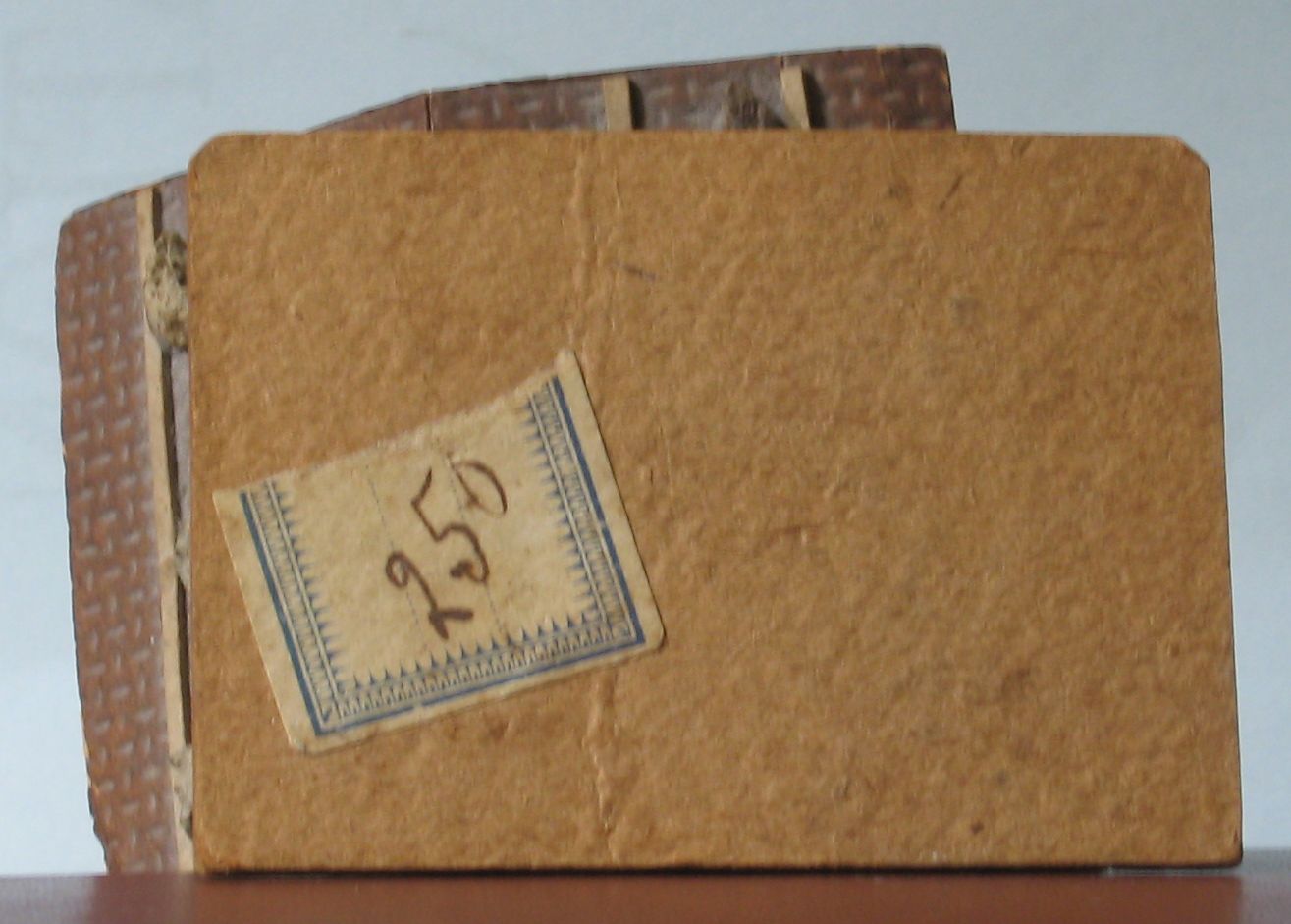

En fait de "Rêves de maquettes" ce serait plutôt "Rêves de restauration". Et je ne sais pas où déposer mon sujet...
Ce produit fini daterait soit des environs de 14-18 soit de avant 39-40. Ce serait l'œuvre de l'un des ancêtres de Madame dont certains avaient l'âme artistique.
Les experts de maquettes anciennes en papier doivent être aussi rares que les jouets de la Haute Égypte Première Dynastie ! Ou bien je suis un Gougolenul !
La seule marque la voici :
Numéro de catalogue ? Prix ? 250 quoi ?
Le modo va d'abord me dire si je me suis bien garé au bon endroit :-) !

La miniature tient dans un volume de 6,5 x 4,8 cm sur 5,8 cm de hauteur, cheminée non comprise puisqu'elle manque.
Sans modèle, sans équivalence, je n'ai absolument aucune idée de son style, dimensions, manière de faire.

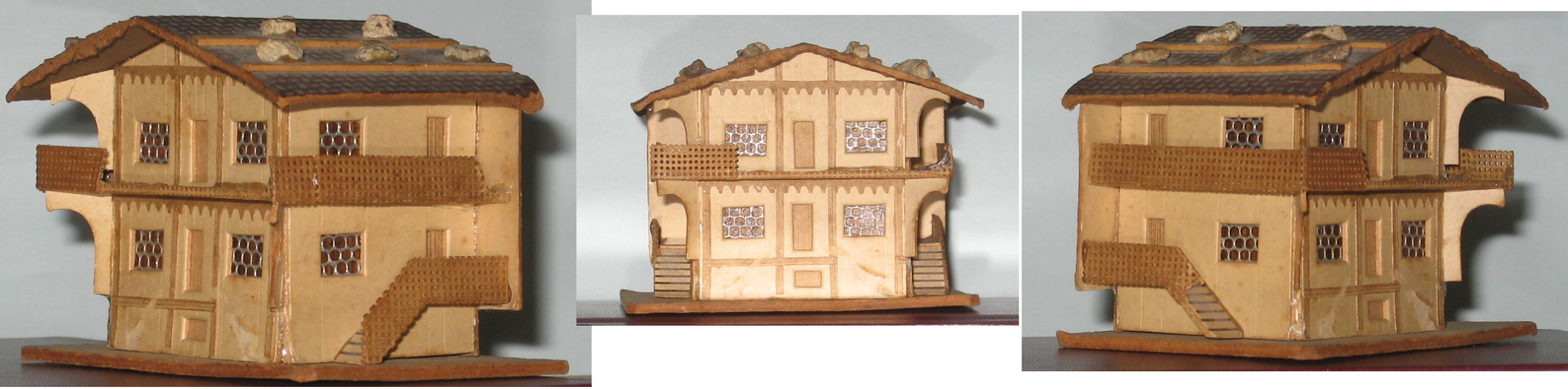

IMG G : il manque un bout de garde-fou à l'arrière du balcon du 1er étage.
IMG centre : il manque les 8/10° du même garde-fou.
IMG D : manque le garde-fou de la descente d'escalier.
Là, modèle il y a, c'est la matière qui interroge.

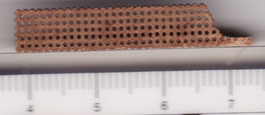

détail garde-fou
détail garde-fou
(la phot est bonne :c'est un scan sur la photocopieuse :-)
Fabrication d'usine, diamètre des trous : un chouya au dessus du demi millimètre !
Vu de près, la matière me rappelle ce carton qui garnissait l'arrière des vieux poste radio à lampes !
Côté extérieur : surface solide, lisse, comme plastifiée dans la masse, marron, imitation bois .
Côté intérieur : surface fibreuse à l'œil nu, prête à pelucher marron terne.
Où trouver une telle matière ? Est-ce que ça se fabrique encore ?
Certes avec une aussi bonne photocopie je peut imprimer du faux mais l'absence de "transparence" se verrait tout de suite !
Faut dire que la photo macro n'étant pas mon fort, le modèle est bien plus beau, net, propre que cette sorte de bavure en photo....

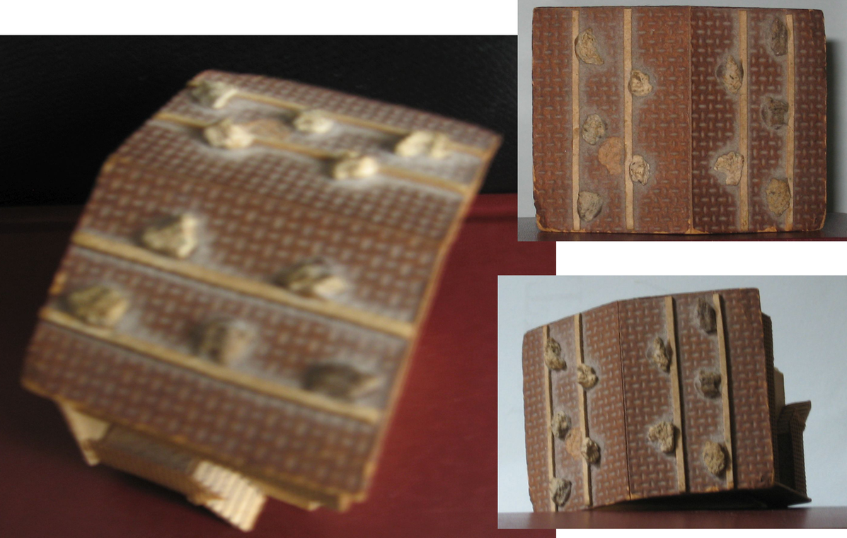

Le second manque :
L'emplacement de la cheminée se voit sur l'IMG en haut à droite.
Le toit est poinçonné à la machine, les barres qui stabilisent les lauses sont en carton fin, les "pierres" sont vraies (!), la poussière aussi....
Mesures de chaque versant : 3.4 x 4,9 cm. Malgré la faible qualité de la photo on distingue quand même sur le fait du toit, la coupure au tranchant très fin et régulier avant pliage du carton. Vuede prèset en vrai, la coupure est parfaite et tranche (si je puis dire) avec les bords qui souffrent de peut-être 100 ans de coups, frottements et autres usures...

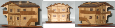

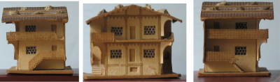

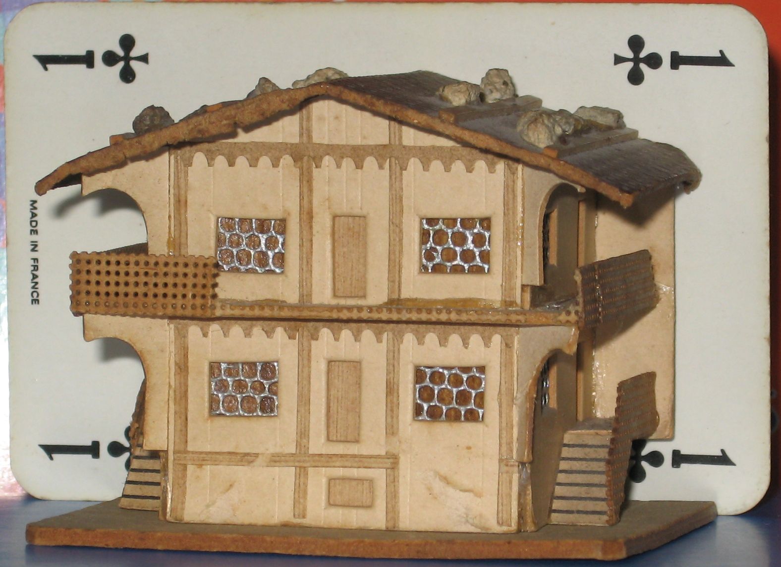

Les façades...
Tripthyque 4
Tripthyque 4
La perfection des cornière d'angle...
Sur les 3 faces, on voit bien (sur l'original...) les traits marquant le papier en creux pour aligner les ouvertures.
Les ouvertures doivent être faites à l'emporte pièces, tant la découpe est parfaite.
Le "grillage" argenté est d'une finesse : moins du demi millimètre ! C'est une perforation circulaire en rangées décalées, ce décalage donne l'impression tantôt d'une armature de verre ronds comme dans les premières fenêtres en verre de la fin du moyen-âge, tantôt l'impression d'un grillage en nid d'abeille. Soit ce grillage est en métal fin comme du papier à cigarettes, soit c'est l'effet de la peinture argentée.
Les bandes dentelées : 3 dentelures sur la maquette égalent 4 dentelures de timbres postal (ça donne une idée mais finalement la dentelure PTT n'est pas un standard...

La grille perforée me semble en carton ancien, ce qui le rend plucheux ?
Pour la réparation tu peux essayer avec du papier "Canson" de 180 g, il fait 0,2 mm d'épaisseur, de la teinte la plus proche, que tu peux égaliser comme l'ancienne avec des pastels ?
Pour les trous, tu pourrais percer cette feuille avec un petit forêt de 0,5 mm de "Dremel", sur une surface dure (genre planche à découper), pour éviter les éclats en sortie de perçage.
Il te faudra un peu de patience . . .

Merci Michel,
Ce qui le rend pelucheux ? La fabrication de l'époque sans doute mais comment ont-ils fait ? Question de spécialiste parce que le comment du pourquoi d'un carton parfaitement lisse et durci" d'un côté et fibreux de l'autre... Perso je n'en vois pas l'utilité !
Parfaite oui mais à la loupe avec un autre éclairage, je doute pour l'emporte pièce : dans les 4 coins des ouvertures on arrive à voir une trace de découpe en croix. J'ignore comment vous opérez mais c'est ce que moi-même je pratiquais pour mes bricolages carton ou papier.
Les dentelures et "poutres" de facade font un millimètre et une soupçon de dixième de large, ont l'épaisseur d'une feuille de cigarette... et les "poutres" son rainurées ! Elles font vraiment faux bois !
Je n'aurai jamais essayé de coller du papier aussi fin sans le tordre, sans faire de bavures à la colle, sans le coller à côté. Est-ce bien du papier ? Pourquoi pas de l'herbe ou de la paille ?
Face avec flasch
Face avec flasch

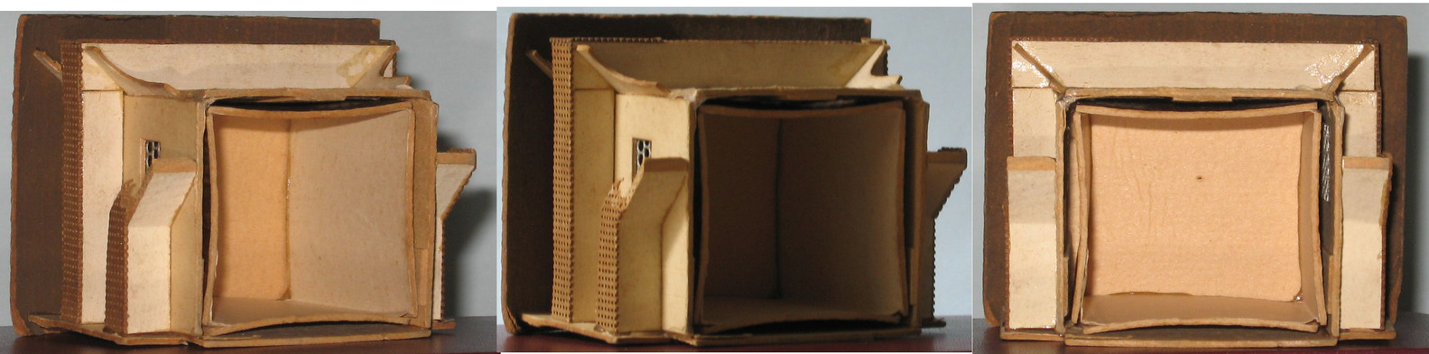

C'est du sérieux :
Vues en coupe
Vues en coupe
Il y a une sorte d'âme, un renfort interne, qui n'est pas seulement une structure de sécurité mais aussi une sorte de décor interne ! Ce rectangle interne présente une face qui m'a fait pensé au faux bois en formica ! C'est pas seulement du remplissage, c'est aussi du décor !
En fait la maquette est nettement meilleure que le photographe...
Bon, le renfort est cintré du fait de sa siccité, de son ancienneté, mais se sont 4 faces, collées sur un ruban fermé de papier. Les murs sont solidarisés de la même façon. Les fenêtres "grillagées" (collées à l'intérieur) ouvrent sur la belle face du carton interne, et les portes sont réalisées par ajout d'une épaisseur sur la face interne. Et là aussi cette épaisseur est rainurée sur le côté visible !
Et en prime, les escaliers ne font qu'un millimètre d'épaisseur mais l'épaisseur est taillée en biais à l'arrivée au sol ! Le dessin des marches vient de traits à l'encre... mais on s' y trompe de prime abord !
