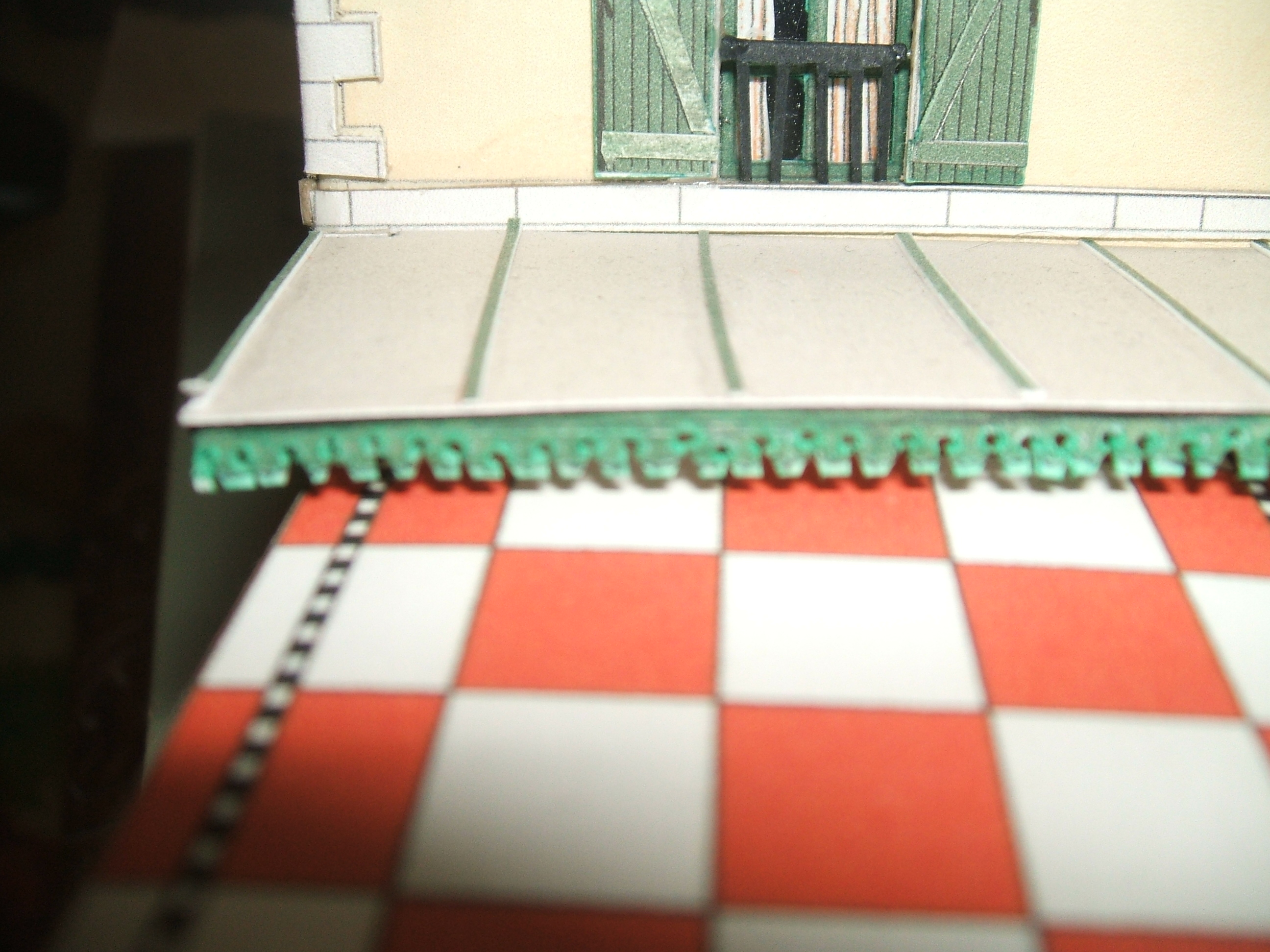

Il s'agit de la petite bordure sous le toit à l'avant du kiosque, qui ressemble à de la dentelle.
On trouve des cartes estampées très finement avec ce type de motif.
À ce sujet, tu as des supports d'embossage pour toute la surface du sol (du toit) ou procèdes tu pierre après pierre ? Je pense que je vais aller parcourir quelques autres blogs et livres d'art avant de t'ennuyer avec ces questions.
S'il faut une découpeuse laser, c'est un peu surabondant pour un loisir récréatif. Je te mets une photo floue (c'est un peu trop pour mon appareil) de ce que je fais mais c'est sans loupe avec un cutter (lame n° 11 maintes fois affûtée) et une petite perceuse . C'est la frise de l'auvent des petites gares PLM que j'ai réalisées il y a quelques mois. C'est baveux et irrégulier, il faut regarder de loin et j'aurais aimé faire mieux.
Chaque modèle est un peu meilleur que le précédent et je profite de tout ce que je peux apprendre. Mais quand ce n'est pas aussi bien que je le voudrais, je sais m'en contenter sans drame et je me dis que le prochain sera mieux.
