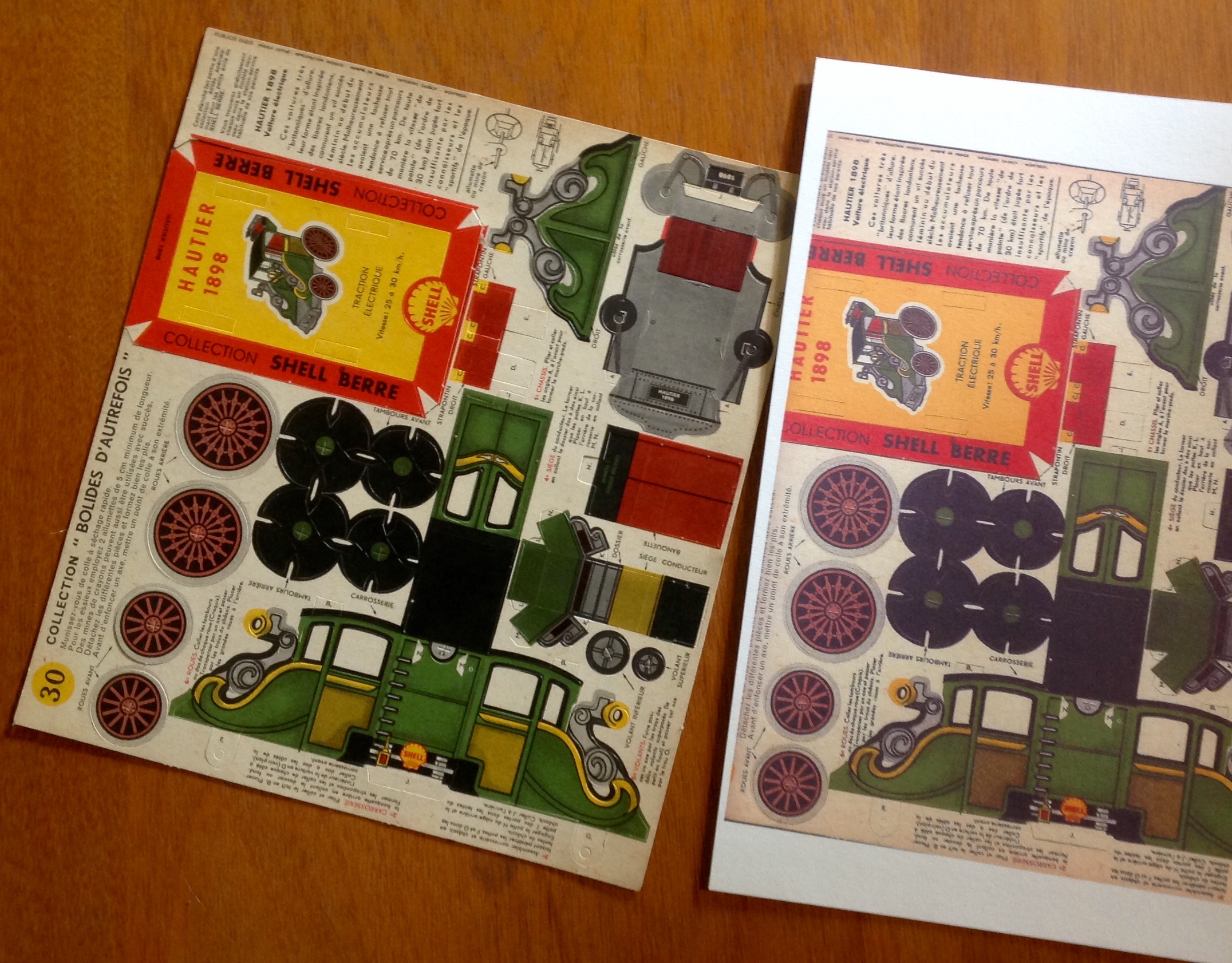

Nouveau modèle : le no 30 de shell berre
1ère étape, scan de la planche originale que je souhaite conserver, puis impression en A4 sur du chanson 220g.
La planche est tronquée mais cela n'est pas gênant.

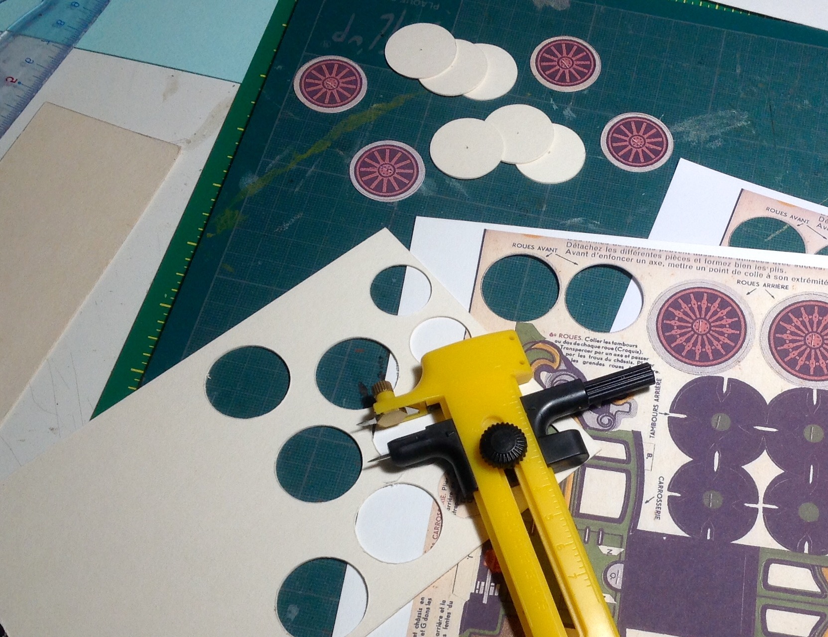

Message par Rusty79 »

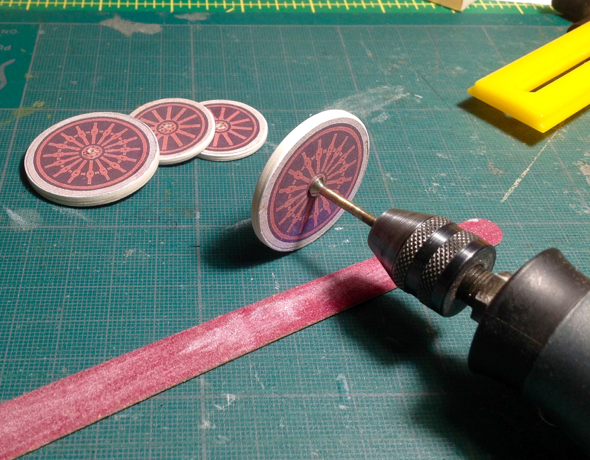

Je commence par la découpe des roues. Les roues avant sont contrecollées sur 2 rondelles de carton, 3 pour les roues arrières plus grandes. Utilisation du cutter rotatif. Un épingle garantit le centrage pendant le collage. Après séchage, rectification à la mini perceuse. J'ai imprimé la planche une deuxième fois sur du papier 160g ordinaire pour pouvoir prélever les roues en double pour la face interne. C'est tout pour l'instant.

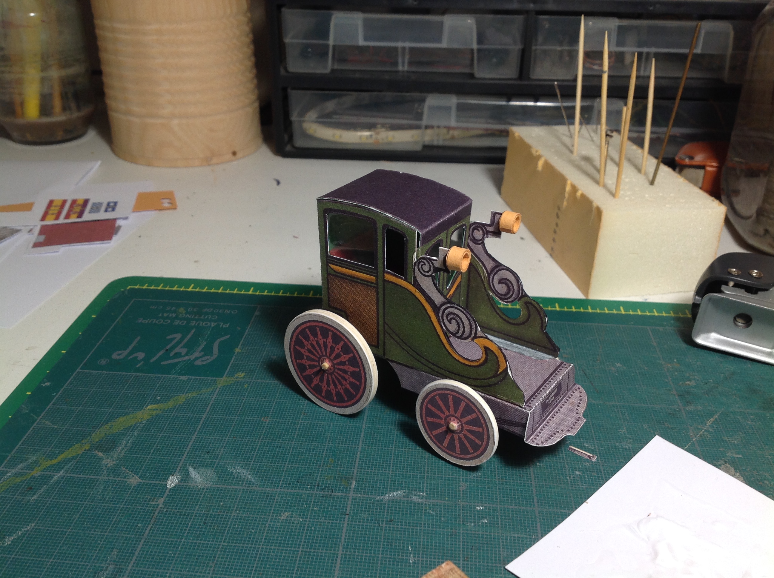

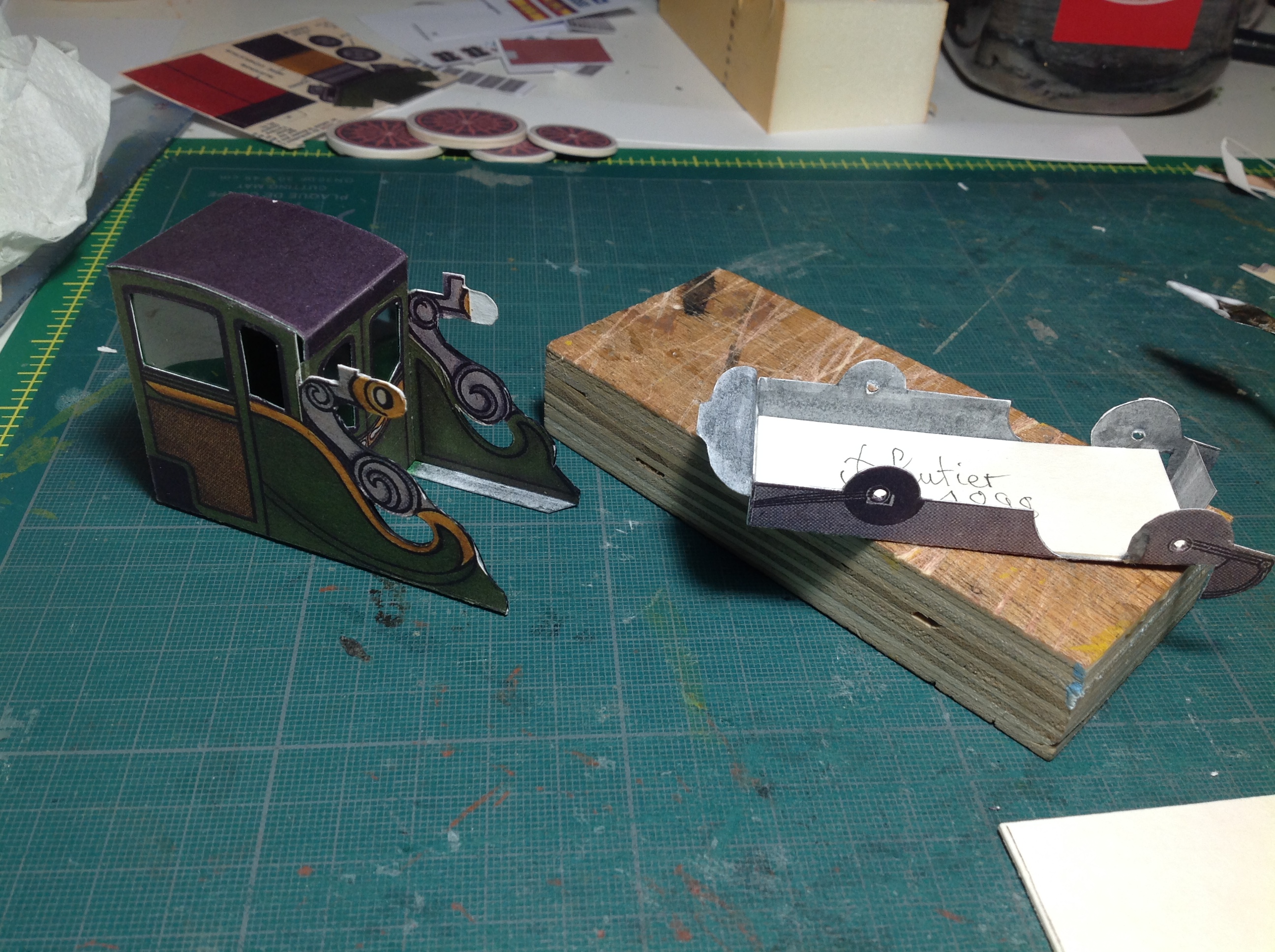

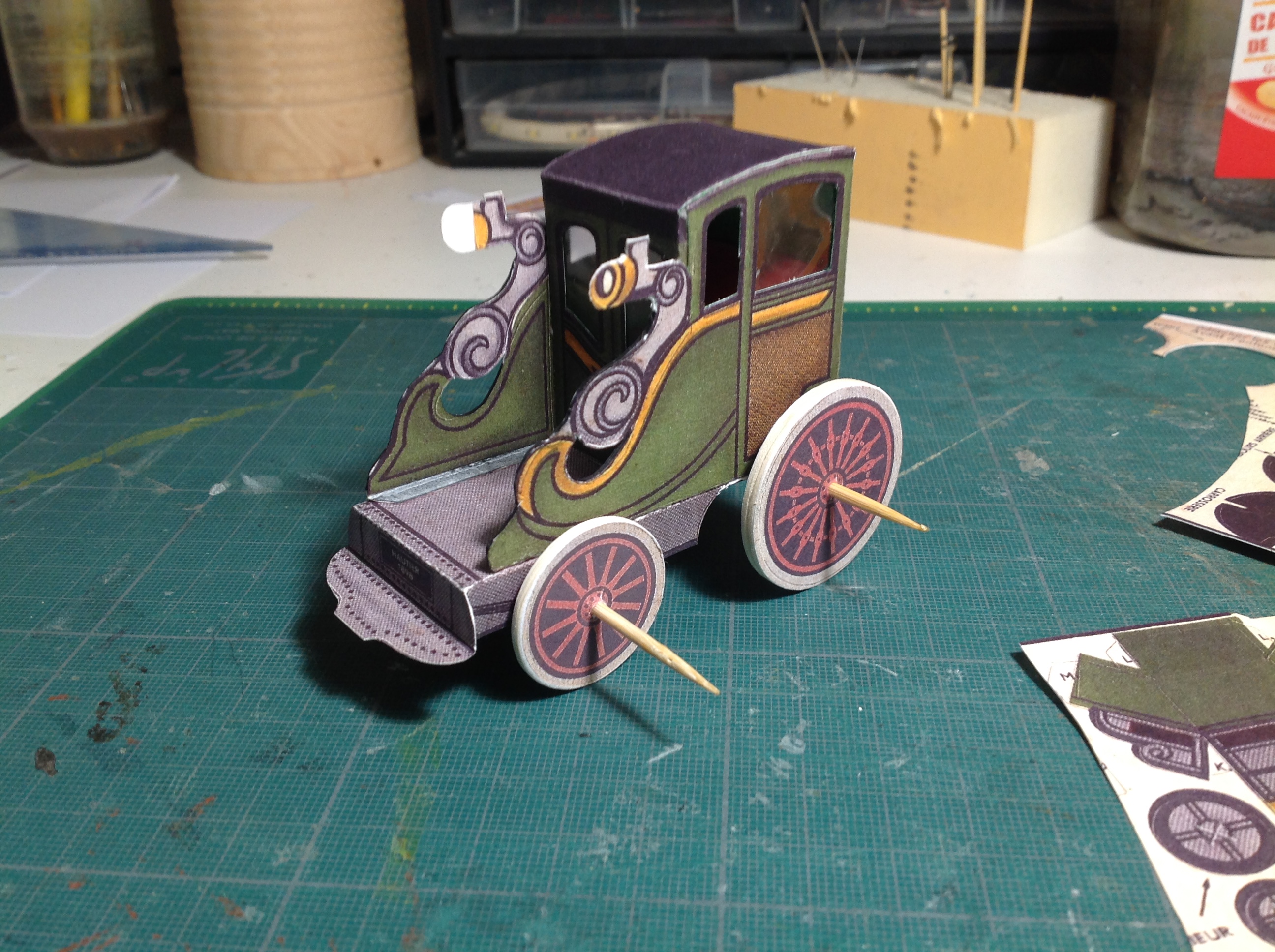

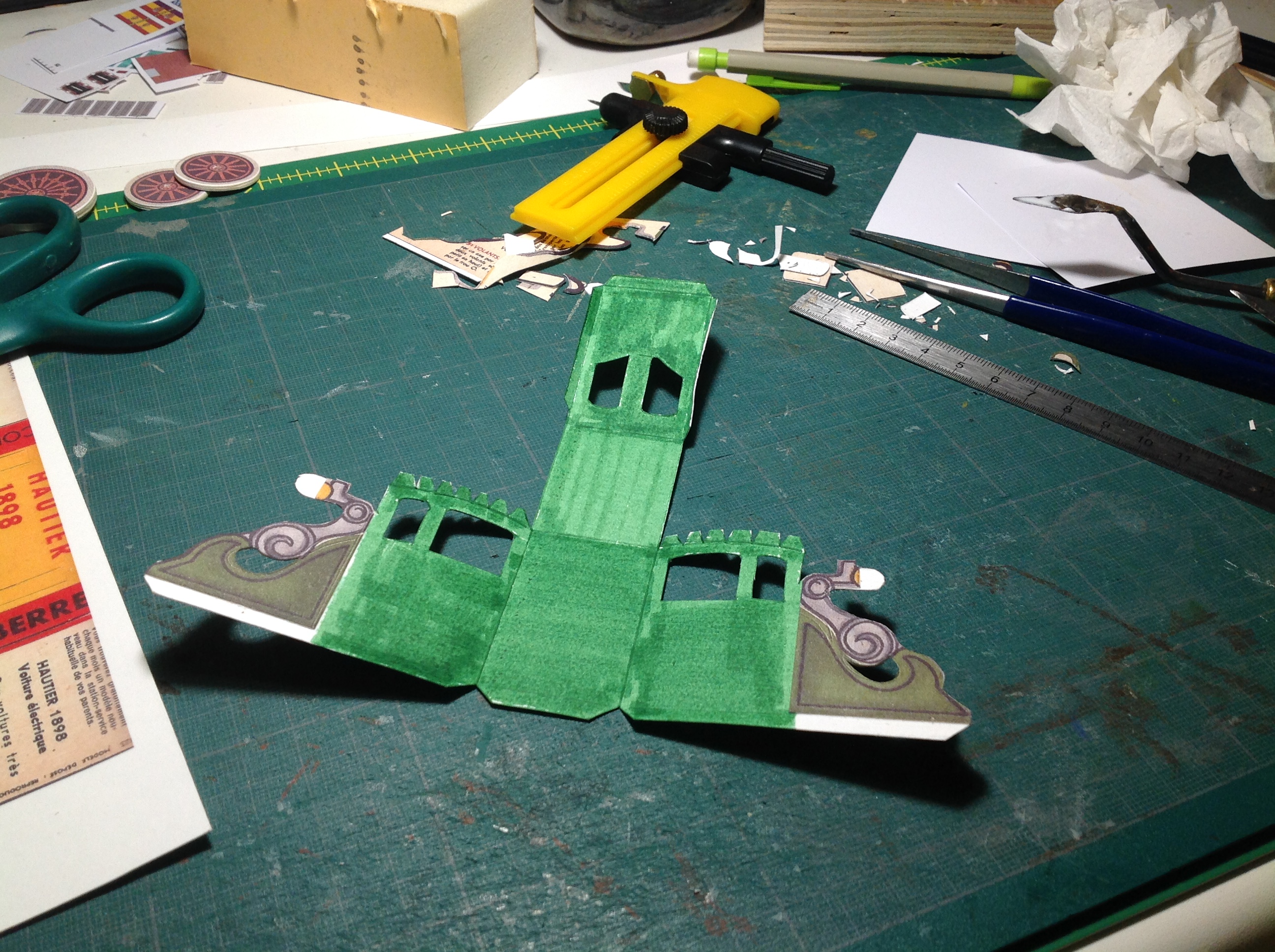

Construction de la carrosserie avec vitres en blister de récupération, puis du châssis renforcé par du carton, assemblages des 2 éléments, montage provisoire des roues avec cures dent. C'est tout pour l'instant. Suite des opérations le weekend prochain.

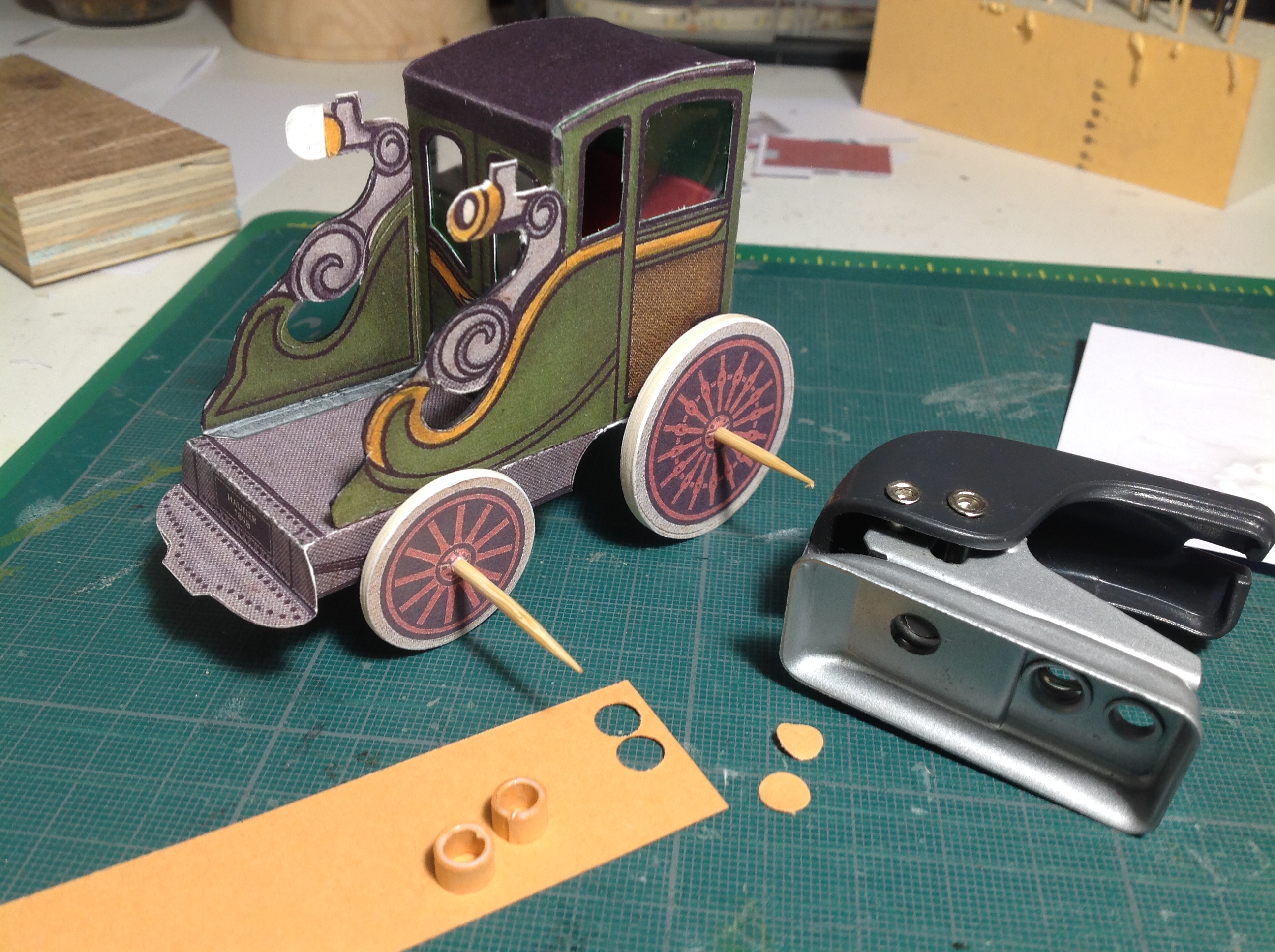

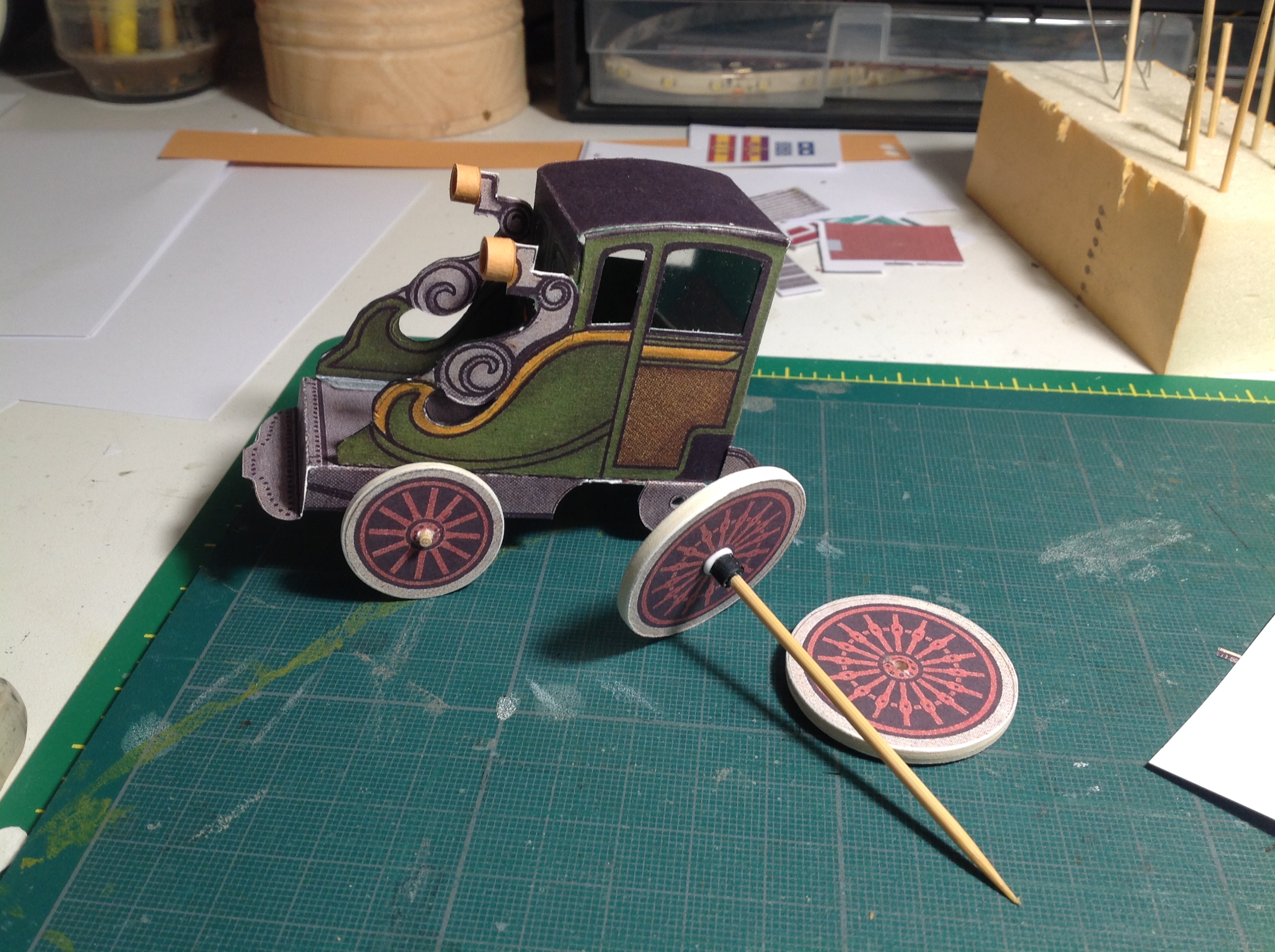

Suite et fin : ajout de lanternes en relief au lieu de celles simplement imprimées, montage des roues sur les axes cure-dents avec cylindres d' écartement, puis montage du siège conducteur et volant.

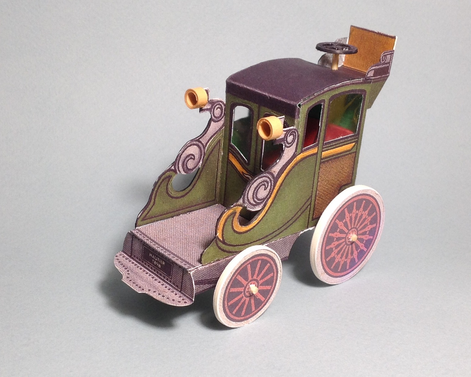

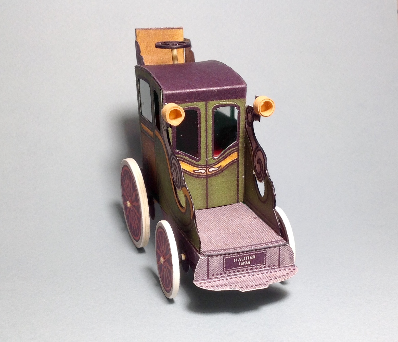

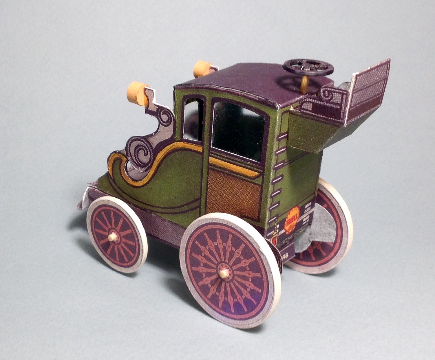

Le résultat :
