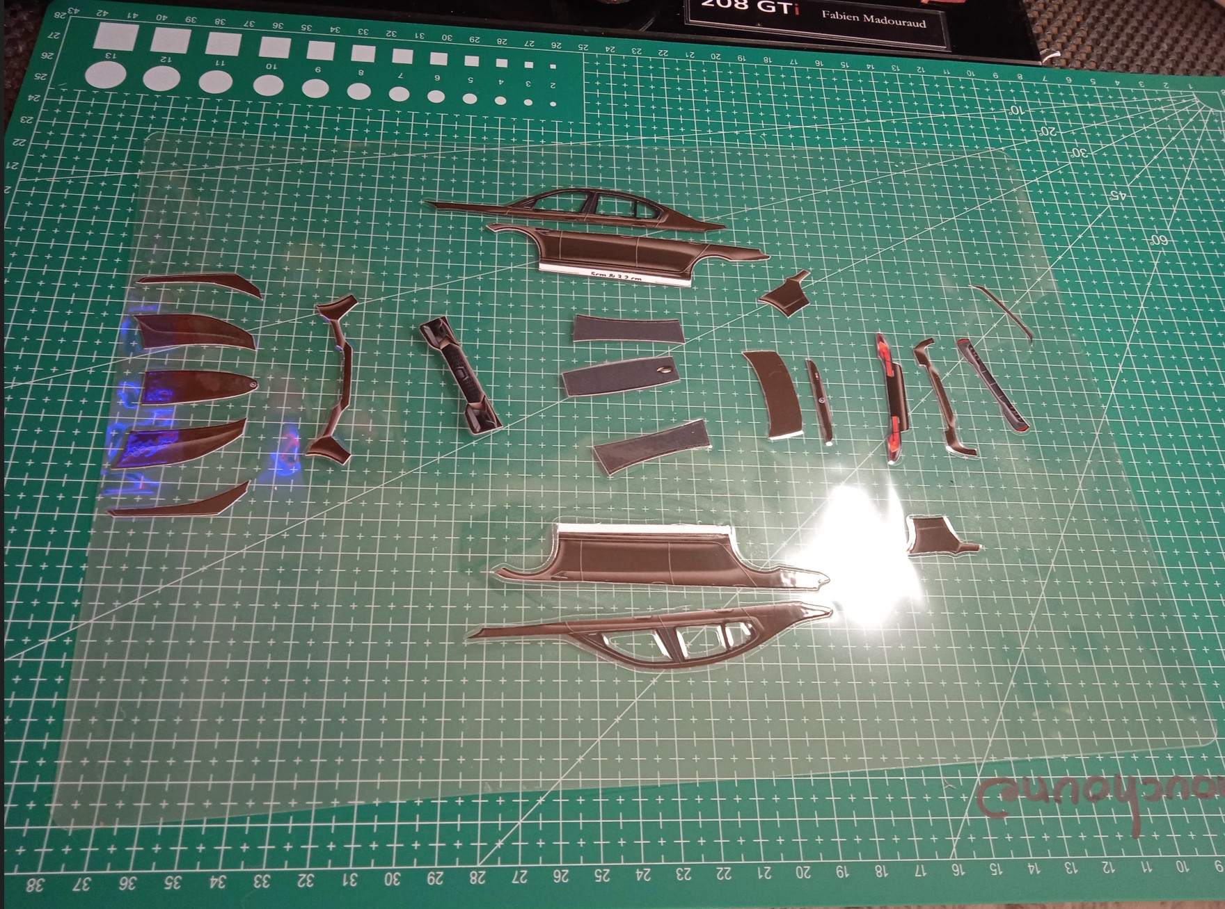

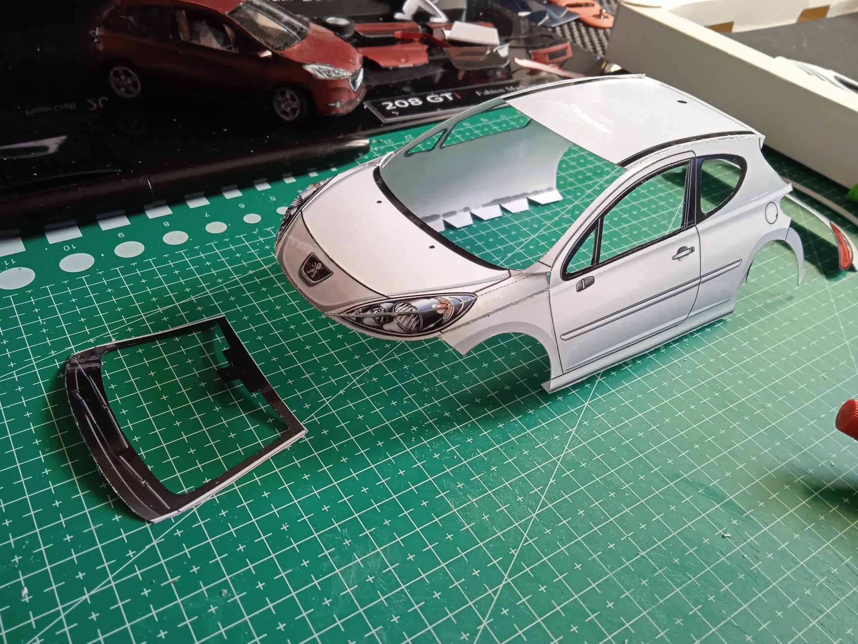

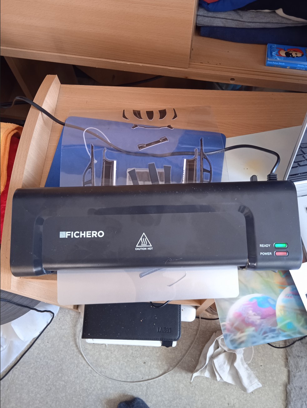

J'ai récemment fait l'acquisition d'une plastifieuse que j'ai acheté dans le but de plastifier mes modelés avant découpage , je glisse la feuille A4 dans le plastique , je passe 2 fois a la plastifieuse , et quand c'est refroidi , je passe un coup de papier a poncer ( 400 ou 280 ) avant découpage pour que la colle adhère bien entre les pièces , ensuite je passe au découpage.
Voici un exemple fait a la plastifieuse .

Très belle finition, digne d'un vernis passé à l'aérographe. Et même, sans cabine de peinture, il y a toujours une ou deux poussières qui viennent se poser et on ne voit plus qu'elles! As tu résolu le souci inévitable du ponçage des angles arrondis?
le dessin de ton modèle est très réussi.
Bonne journée
Bonne journée
