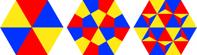

À partir d'un dessin de MC Escher, je vous propose un flexagone sympathique et très facile à réaliser. Je me suis servi d'un programme, Foto-TriHexaFlexagon : vous lui fournissez trois images, et il vous fabrique un trihexaflexagone.
Pour ne pas perdre de papier, je copie-colle deux flexagones identiques l'un sur l'autre, ce qui remplit une feuille de papier A4.
Copier, et coller en-dessous du premier. Se référer au site pour la réalisation et le pliage.

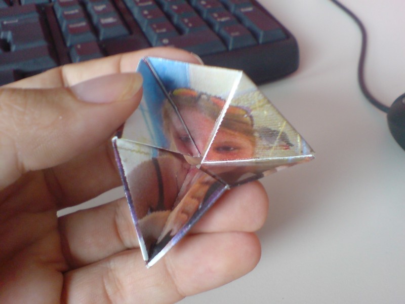

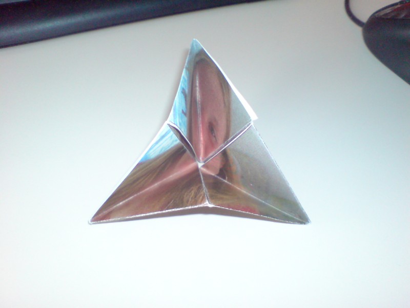

oui il fonctionne a merveille!
la différence entre le premier (3 images) et le second (6 images)
c'est que le premier génère un trihexaflexagon
et l'autre un Hexahexaflexagon
autrement dis le premier on le plie de la même manière 3x
et l'autre 3x dans 1 sens et 3x dans l'autre...
attends avec des images ça sera plus explicite: :?
donc d'abord le trihexaflexagon:
est ça s'ouvre comme ça:
par contre plié dans l'autre sens ça s'ouvre pas!
et pour l'Hexahexaflexagon:
on peut le plier comme ça:
ou comme ça:
est ça s'ouvre...
voilà! 8)

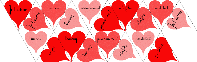

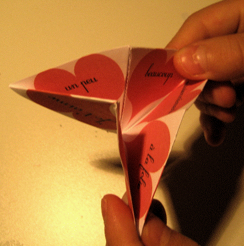

Devant le succès planétaire remporté par les kalïdocycles spécial Saint-Valentin (975 téléchargements au total pour trois modèles...), je vous propose un "flexacoeur", un flexagone avec des coeurs, spécial Saint-Valentin.
C'est très facile à réaliser, ça ne prend pas de place, ça occupe les mains, et ça fait un cadeau original. Les enfants les adorent.

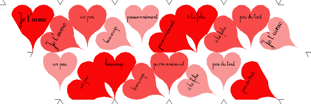

Au début, je l'ai fait avec le programme Foto-TriHexaFlexagon. Mais le problème, ce sont les traits de séparation entre les images. J'ai donc tout refait en vectoriel. Pour le dessin du coeur, vous pouvez voir ce sujet.
Le but du jeu est d'obtenir deux bandes de triangles :
Pour les modèles sans traits, j'ai placé des repères de pliage :
Pour des raisons d'ergonomie et d'économie de papier, j'en place deux par page (à l'horizontale), ou quatre par page (en bandes verticales).
Attention, avec quatre flexagones sur la même page et sans traits de repère, ça devient un peu acrobatique (j'ai laissé les modèles avec traits pour aider à se repérer). En particulier, il ne faut pas découper plus que nécessaire, car on découperait les repères.

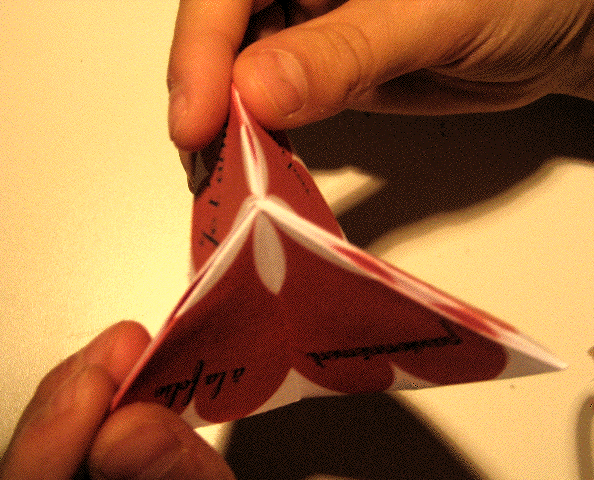

Je vous propose quelques indications pour que le pliage "tourne" bien. Tout d'abord, marquer les plis avant de découper (tous les traits obliques, et le trait de pliage de la bande au milieu de chaque flexagone).
Une fois découpé, se référer aux indications données par cette page.
Une fois que le flexagone est réalisé, quand on le regarde, on s'aperçoit qu'il peut être subdivisé en trois parties égales.
En pliant en avant les trois parties, on obtient une hélice à trois pales. Ensuite, il faut ouvrir le pliage en son centre.
Voici ce que ça donne :
1
Le flexagone se divise naturellement en trois parties. Pousser chaque partie vers l'avant.
2
Former une hélice à trois pales.
3
Placer les doigts à l'intérieur de l'hélice et ouvrir le pliage de l'intérieur vers l'extérieur
Et on recommence :
flexacoeur recto verso.pdf
Le Flexacoeur, un flexagone qui a du coeur...
(512.2 Kio) Téléchargé 715 fois
Modifié en dernier par Peuplier le sam. févr. 21, 2009 3:35 pm, modifié 1 fois.
