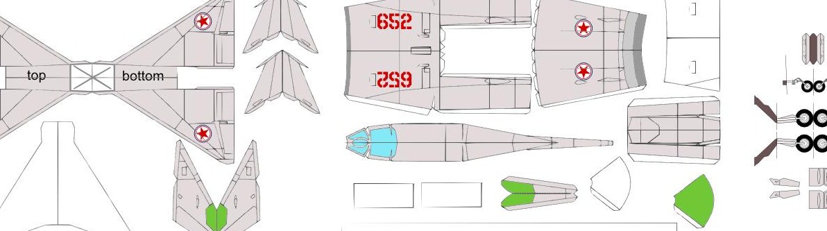

Mon imprimante a toujours son problème de couleurs palottes. Elles devraient ressembler à ça :

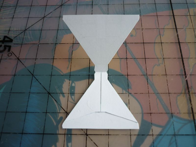

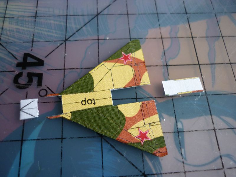

J'ai commencé par les ailes.
On découpe, on colle le renfort.
On referme.
Et j'ai oublié de prendre une photo de la dernière étape : le découpages des parties superflues à l'avant et à l'arrière.

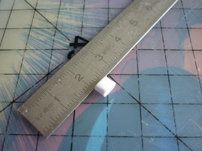

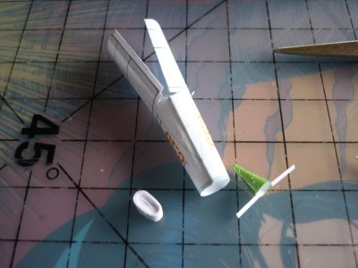

Je continue avec les autres petites pièces qu'on rangera dans une boîte pour ne pas les perdre (les boîtes de cartouches GameBoy sont très bien
) J'ai tendance à faire des pattes surdimensionnées au découpage. Je les retaille après pliage voire plus tard si la patte en question n'est pas utilisée immédiatement.

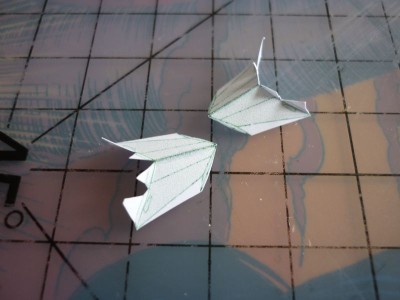

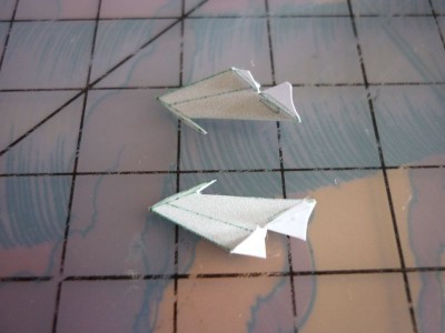

La dérive.
Les ailerons.

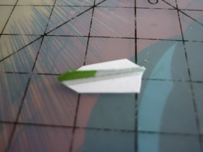

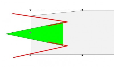

Le cône radar auquel j'ai ajouté les languettes qui serviront à le caler dans le nez.
La quille ventrale.
La dérive.
Les ailerons.
La quille ventrale.

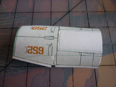

C'est en attaquant le fuselage que je me suis rendu compte que j'aurais dû vérifier le type de papier qui se trouvait dans mon imprimante. C'est du 100 g/m² et c'est assez pénible à mettre en forme à cette taille. J'aurais dû utiliser du 80 g, comme sur les autres MiG-21.
J'ai choisi de ne pas utiliser les joints d'origine et j'ai donc utiliser des languettes séparées.
Je mets en forme avant de supprimer la partie centrale.
J'aurais dû m'appliquer davantage à la mise en forme car ces joints ont été pénibles à refermer (la faute au papier trop épais) et laisser à la colle le temps de sécher.
et après.

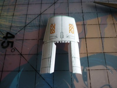

Je ferme le nez (et je râle après le papier de 100 g)
Je glisse le lest à l'intérieur en veillant à ne pas le placer trop en avant histoire de laisse de la place pour le cône radar. Je ferme la partie centrale (et je râle à nouveau).
J'ajoute le cône radar. Une fois qu'il est bien fixé, je découpe les languettes qui dépassent.
Au tour de l'arrière du fuselage. Et je râle une troisième fois.

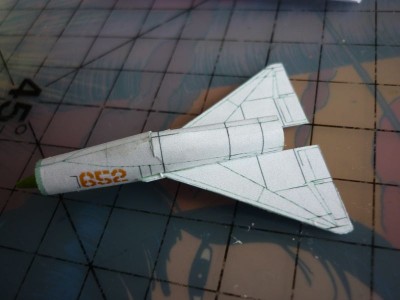

Assemblage des ailes sur la section avant de fuselage.
Ajout de l'arrière.
Maudit papier ! Heureusement que ces joints seront cachés !
Ajout du caisson central sous le fuselage.
Et je me rends compte que les joint ont un peu sauté de l'autre côté. Je rajoute de la colle avec un cure-dent neuf et j'appuie bien dessus avec un vieux cure-dents. Ce coup-ci, ça tient. !
Ajout de l'arrière.

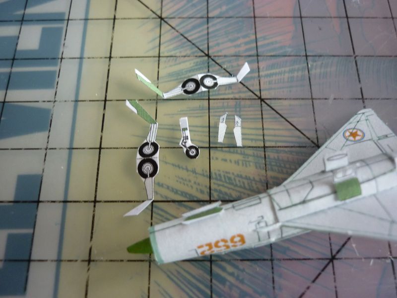

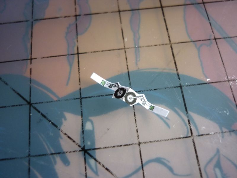

On passe au train d'atterrissage.
Sur cette photo on voit les portes du train principal qui ont déjà été découpées. Les pièces les plus petites iront se coller sur les jambes de train.
Toutes les portes se fixant sous le fuselage. Je n'ai pas utilisé les "doublures" de celle du train avant.
Les mêmes portes collées.
Les trains proprement dits.

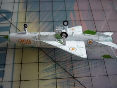

Les portes de trappes ont été collées sur les jambes du train principal.
Le train est collé !

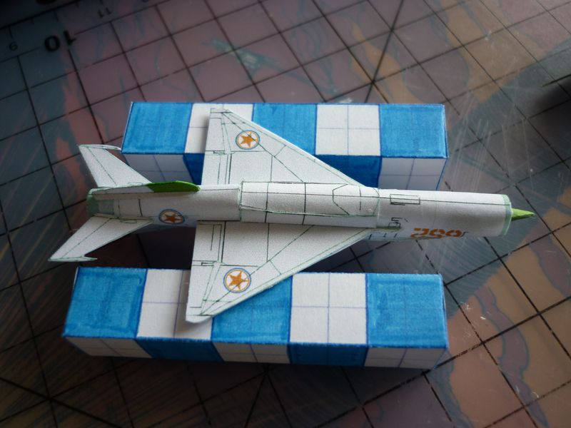

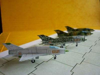

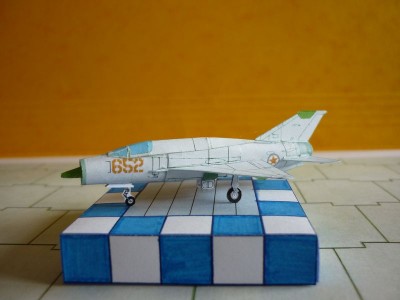

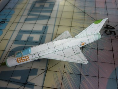

Le résultat final !
Et à côté de ses frères viêtnamien, roumain et soviétique. Le russe est un peu plus petit : imprimé à 27% au lieu de 29% pour les deux autres.
Edit: meilleures photos de l'exemplaire russe. Et une autre photo de famille.

Je ne sais pas comment Paragon a prévu la fixation du radôme mais je n'ai pas eu de gros problème. Vu la taille des pièces, les languettes ajoutées dans le cône et pliées en deux avaient un petit effet ressort qui calait bien la pièce à l'intérieur du nez. Le plus dur était de trouver un angle à peu près correct avant que la colle ne sèche complètement. Je ne suis pas sûr que ça marche pour là maquette à l'échelle d'origine.
