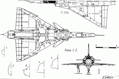

Quelqu'un aurait-il une photo en vue de dessus des surfaces canard de cette variante ?

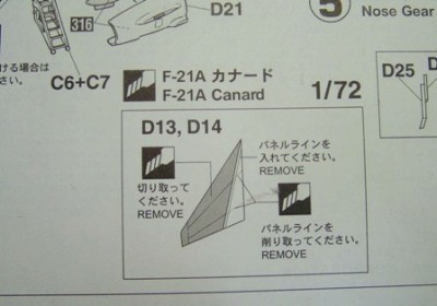

J'ai des infos contradictoires sur la forme de la chose avec un plan russe qui montre une forme en équerre...
... et un schéma de découpe des plans canard du C2 issu d'une notice Hasegawa qui me semble assez douteux.

J'ai remis la main sur les numéros du Fana de l'Aviation qui traitent des débuts du Kfir. Ils ne me sont d'aucun secours quant à la forme des petits plans canard du F-21 (bord de fuite droit ou en flèche ?) mais l'auteur parle longuement des plans canards introduits sur le C2.
