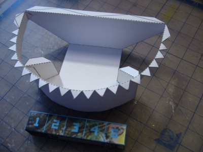

Hello everybody !!
ça fait un bail qu'il est commencé celui-là... je l'avais mis de côté un moment, puis repris et remanié une fois le logiciel Blender mieux maitrisé, puis textures refaites... et nous voilà arrivé au moment fatidique mais non moins indispensable du montage bêta :mrgreen:
Pour rappel, c'est çà :
Voilà le début avec le poste de pilotage :
Notez les deux sens différents de pliage des pattes

La suite :
Je ne découpe pas les pattes pour le moment, pour conserver un peu de rigidité
Mise en place en commençant par l'arrière...
... puis ajustement sur l'avant
Mise en place de la console avant, et j'en profite pour vous montrer la première difficulté : l'ajustement du tableau de bord sur la structure du poste de pilotage pose un problème... d'accès... pour appuyer le collage +o(
La prochaine étape... le remède ! :mrgreen:

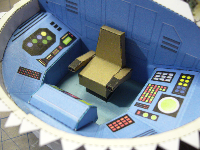

Puis on passe au siège du pilote (Alcor donc)
C'est tout petit... surtout pout du papier 180g :mad:
A venir le "manche à balai"... encore plus petit... maso le gars !!

Nous y voilà !!
Les extrémités rouges sont sur ce prototype des pièces rapportée, mais c'est tellement petit que j'ai du "éfeuiller" le papier et au final il n'y a quasi plus de relief... du coup j'ai supprimé sur le modèle définitif, le rouge sera intégré dans la texture.
Mise en place dans le cockpit.

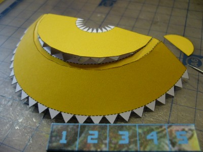

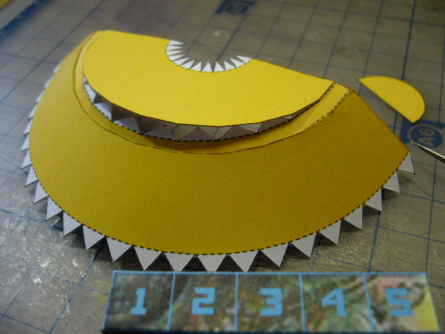

La suite de la partie supérieure de la soucoupe :
Préparation de la mise en place du poste de pilotage avec une doublage de la pièce déjà attachée à ce dernier, doublage fait en papier type "Canson" épais pour plus de rigidité, mais aussi pour rattraper le décalage du à la bidouille faite plus tôt (vu ci-dessous)
Puis on continue, étage par étage, avec la même technique énoncée précédemment.
Pour la dernière bande, j'ai commencé par coller au niveau des pièces percées, puis les deux extrémités, et enfin le reste. Et en dernier la pointe noire.
Prochaine étape, la fermeture des trous sur les côté et la structure interne de renfort en carton épais.

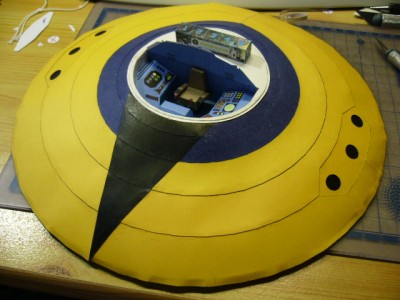

C'est parti pour l'avancée de la semaine !
Les pièces prévues pour habiller les trous latéraux en donnant un peu de relief. Pour cela les losanges sont contre collés sur du papier épais genre "Canson Aquarelle".
Et y'a plus qu'à recouvrir avec la pièce noire...

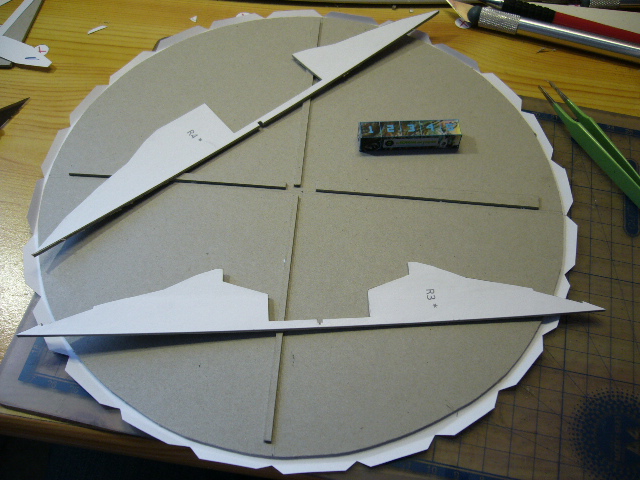

Les pièces du squelette contre-collées sur du carton 2mm, avec des guides de collage maison dans le même carton
Et la mise en place de tout cela, en prenant garde que le disque ne gondole pas, pour ça j'ai demandé à un ami de monter la garde et de surveiller que les pinces à dessin ne se fasse pas la male !! :mrgreen:

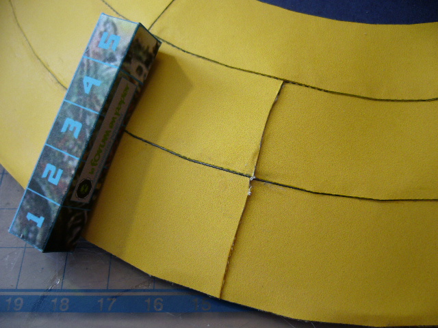

La suite d'hier soir :
On distingue sur l'arrière un léger bossage, du à un tout petit décalage lors de la mise en place du disque renfort...
Alors tant pis, j'ai entaillé et superposé...
...puis j'ai réimprimé et collé par dessus la bande jaune du milieu. J'aurais pu faire de même avec celle du bas, mais c'est assez discret et ne me dérange pas.

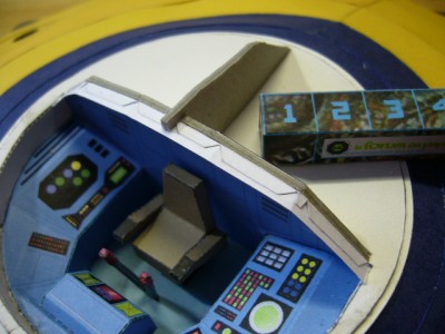

Puis mise en place des renforts du toit.

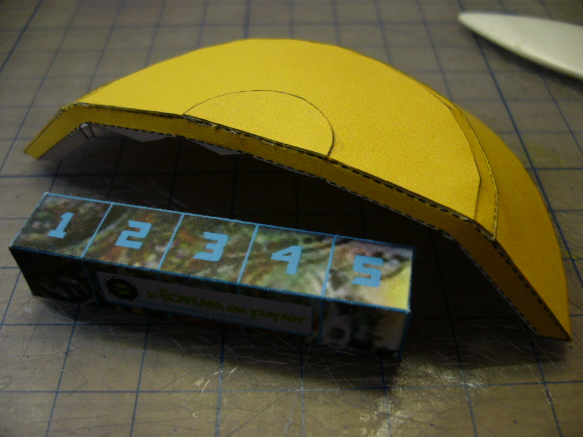

Fabrication du toit avec la même technique que pour la soucoupe : les extrémités d'abords, puis le reste.
Comme ça, je peux poser la soucoupe à l'envers pour travailler le dessous sans risquer d’abîmer le poste de pilotage
