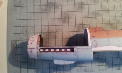

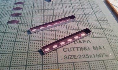

La suite du compartiment moteur
Sujet delicat car il n'est pas possible de garder la stucture interne (chassis en balsa) pour le montage de la partie avant
Dans un premier temps confection des 2 supports des pipes d'echappements, qui apres collage, donneront un peu de tenu au capot inferieur
Le montage+collage est effectué avec toutes les pieces composant la partie avant de la cellule
Seul le capot moteur n'est pas coller et sert pour la bonne position des autres elements
Bien entendu j'ai prévu 1 gabarit circulaire en carton 0.5mm dans la piece de transition en blanc, qui sera alignée
avec la casserole d' helice :wink:

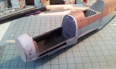

Capot deposé on peut voir que j'ai prévu des petites languettes pour supporter le capot moteur
Un jus de peinture noir a l’intérieur du capot moteur inférieur
Il a fallu un peu charcuter les pieces originales du "maitre" pour y arriver, mais le jeu en vaut la chandelle
Vue d'ensemble

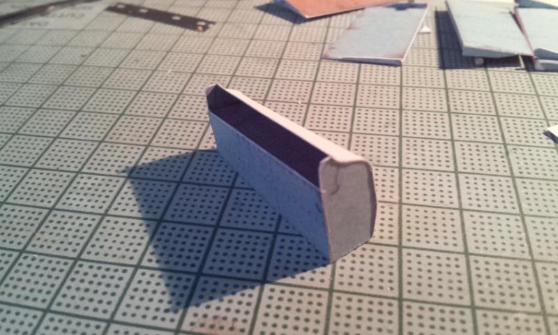

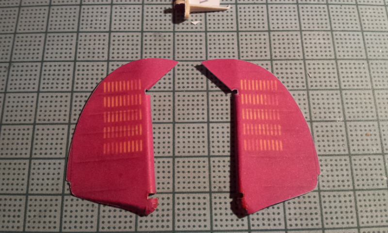

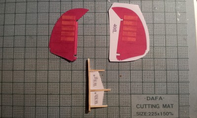

La gouverne de la dérive, histoire de diversifier les plaisirs.
Le chassis en balsa
La tolerie de papier
Formage des pièces au plus juste de la forme finale afin d' éviter la galère au collage des 2 pièces
Du coup le collage devient une formalité
Et la retouche peinture :wink:
André

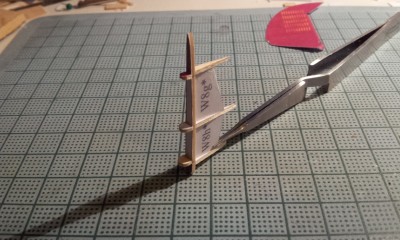

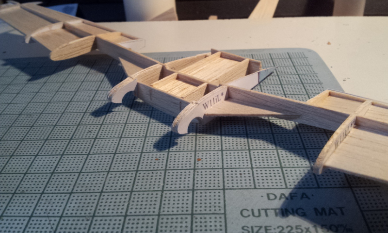

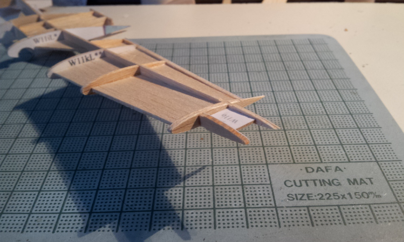

Démarrage de l'aile
Le chassis en balsa

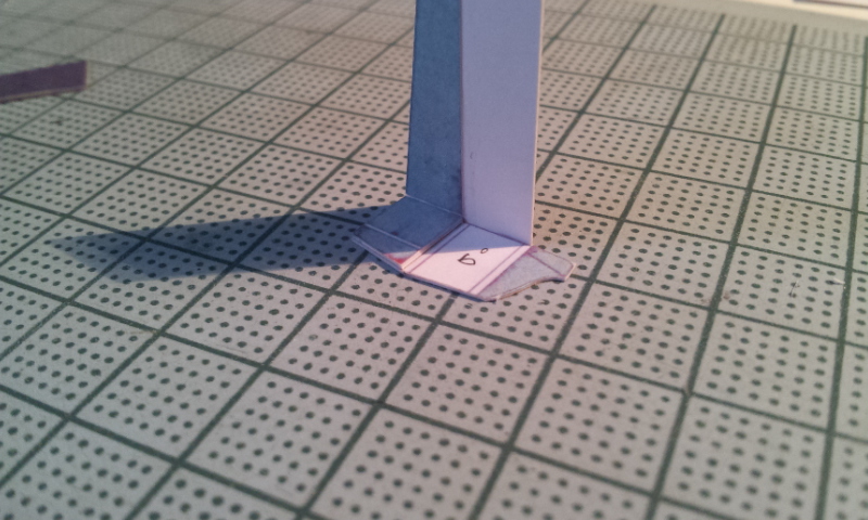

Bonjour
La suite des ailes du Me109

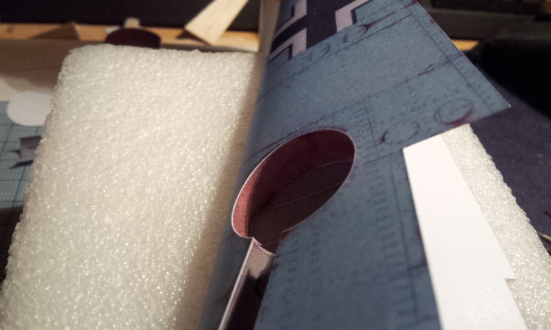

Les puits du train d’atterrissage
Ensemble des pieces
La piece circulaire autour de la roue
Avec son fond
Ajout de la partie pour la jambe de train
André

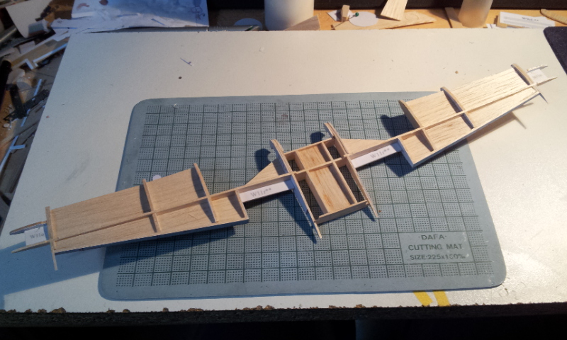

Bonjour
La suite du 109
apres avoir fait l' aile droite, jonction sur le tronçon central
Le travail va surtout consister à alignes les 2 demi aile sur le tronçon central qui sera la référence
Il faut donc ajuster (poncer) les bords d'attaque et de fuite des nervures de l'ossature de l'aile
l'alignement est correct

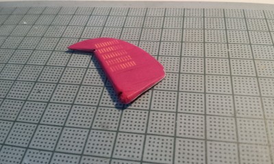

Installation des 2 radiateurs
formage de la partie delicate du radiateur
arobase
Messages : 181
Enregistré le : dim. déc. 11, 2011 7:02 pm
Localisation : Istres
A remercié : 6 fois
A été remercié : 156 fois
Re: Me 109 F4 ech. 1/27.7 sur base halinski

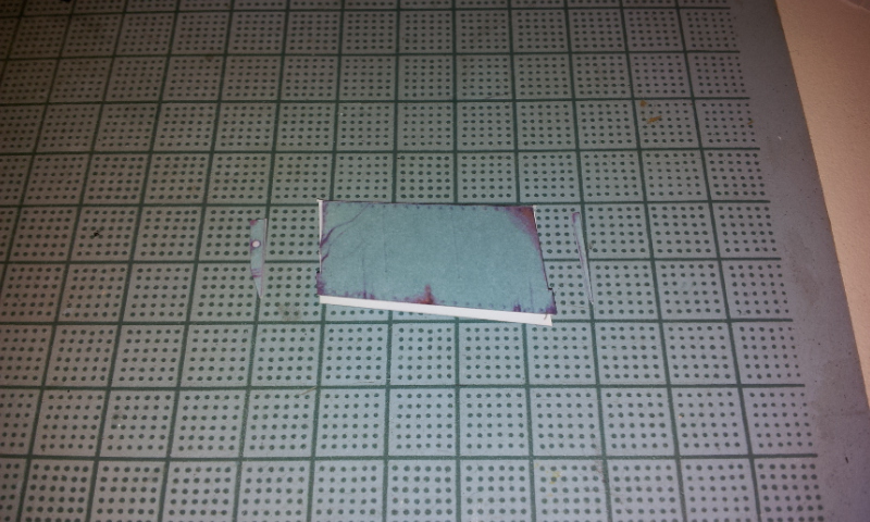

Message par arobase »
Seulement la partie haute, sur cette photo, dépassera de l'intrados de l'aile
Radiateur pour aile gauche
Emplacement du radiateur sur l'aile droite
(désolé mais pour la compréhension, j'aurais dû prendre en photo l'aile gauche)

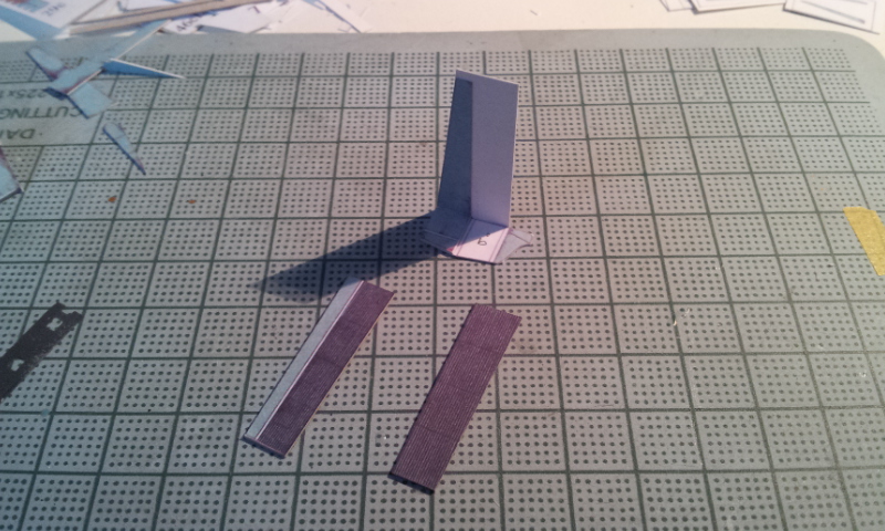

Confection d'un des 2 volets à l'arriere du radiateur
Je sais c'est trés compliqué, j'ai pas mal galeré pour conprendre tout cela! ]:-)
Malgré la notice en image 3d c'est pas evident
Jcadeos, si tu me lis , accroche toi :mad:

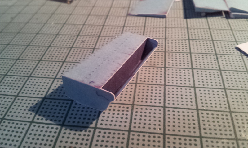

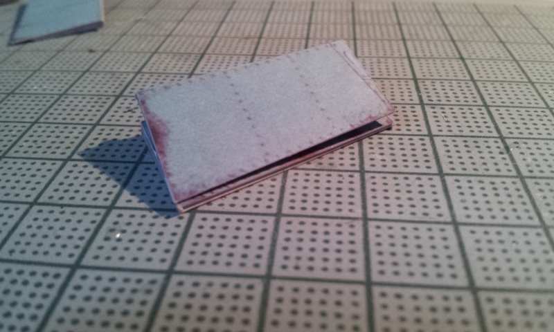

La suite du premier volet inférieur, derrière le radiateur d'aile
Le deuxième volet superieur, toujours derrière le radiateur d'aile

J'ai plus de mots pour expliquer!
Juste les photos... :wink:
