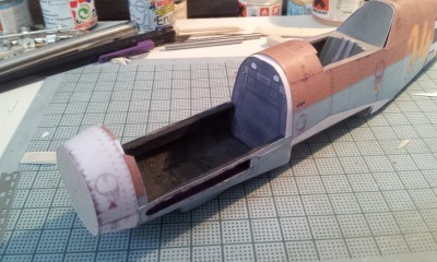

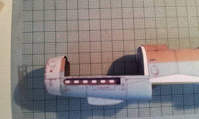

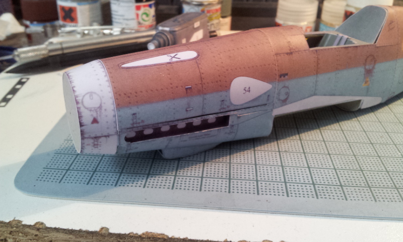

La suite du compartiment moteur
Sujet delicat car il n'est pas possible de garder la stucture interne (chassis en balsa) pour le montage de la partie avant
Dans un premier temps confection des 2 supports des pipes d'echappements, qui apres collage, donneront un peu de tenu au capot inferieur
Le montage+collage est effectué avec toutes les pieces composant la partie avant de la cellule
Seul le capot moteur n'est pas coller et sert pour la bonne position des autres elements
Bien entendu j'ai prévu 1 gabarit circulaire en carton 0.5mm dans la piece de transition en blanc, qui sera alignée
avec la casserole d' helice :wink:
Capot deposé on peut voir que j'ai prévu des petites languettes pour supporter le capot moteur
Un jus de peinture noir a l’intérieur du capot moteur inférieur
Il a fallu un peu charcuter les pieces originales du "maitre" pour y arriver, mais le jeu en vaut la chandelle
Vue d'ensemble

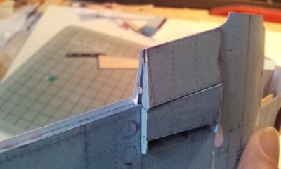

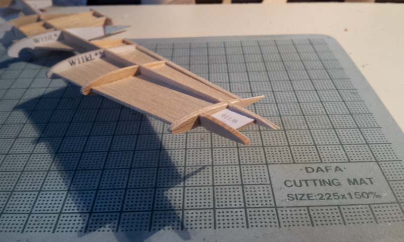

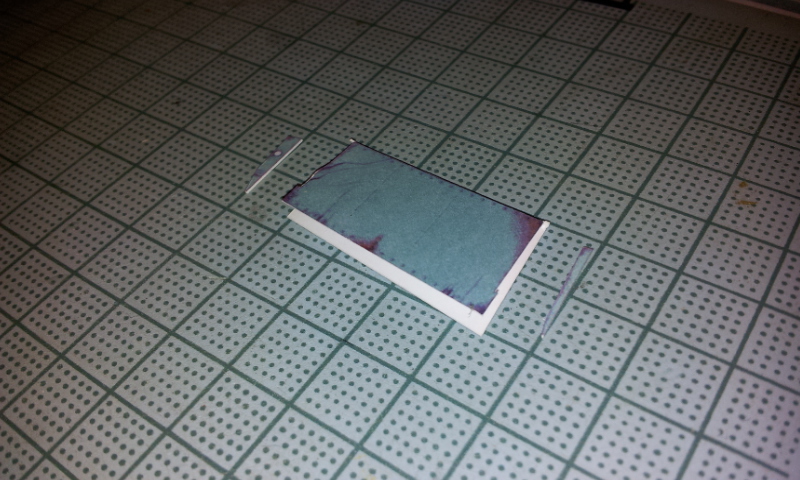

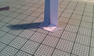

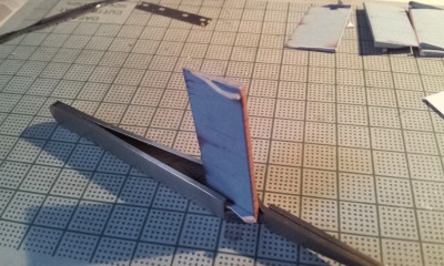

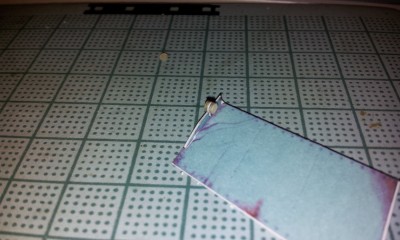

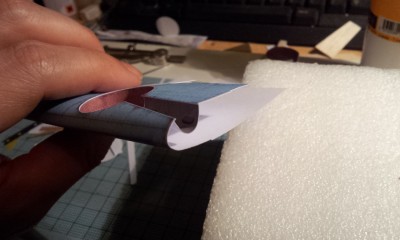

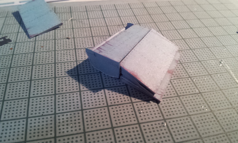

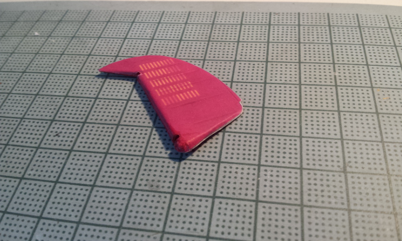

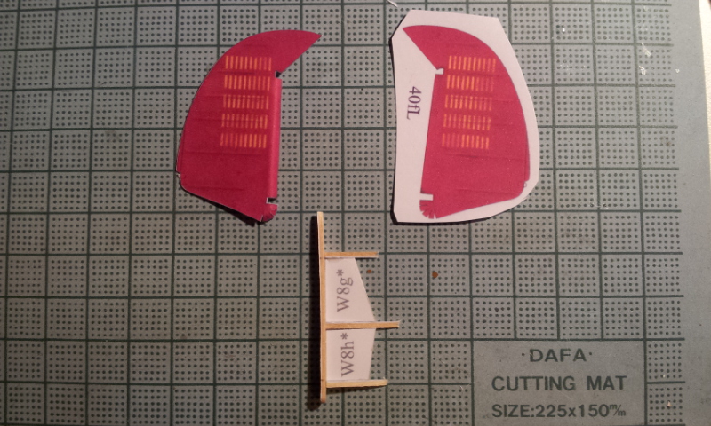

La gouverne de la dérive, histoire de diversifier les plaisirs.
Le chassis en balsa
La tolerie de papier
Formage des pièces au plus juste de la forme finale afin d' éviter la galère au collage des 2 pièces
Du coup le collage devient une formalité
Et la retouche peinture :wink:
André

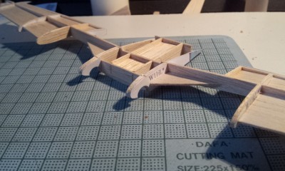

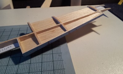

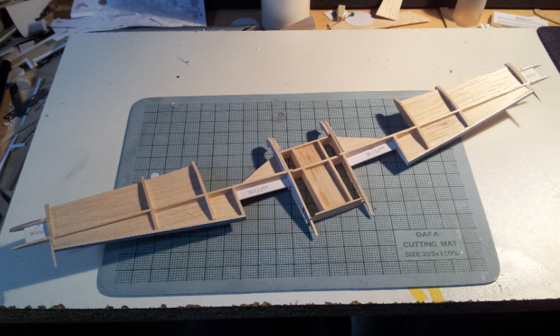

Démarrage de l'aile
Le chassis en balsa

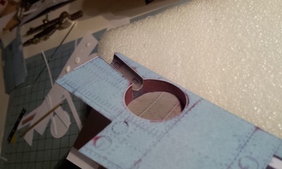

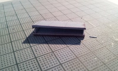

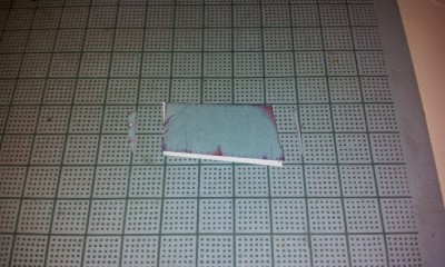

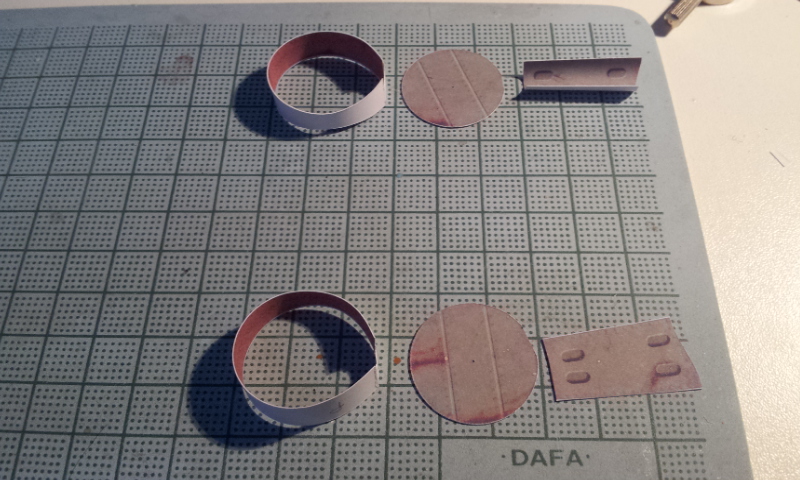

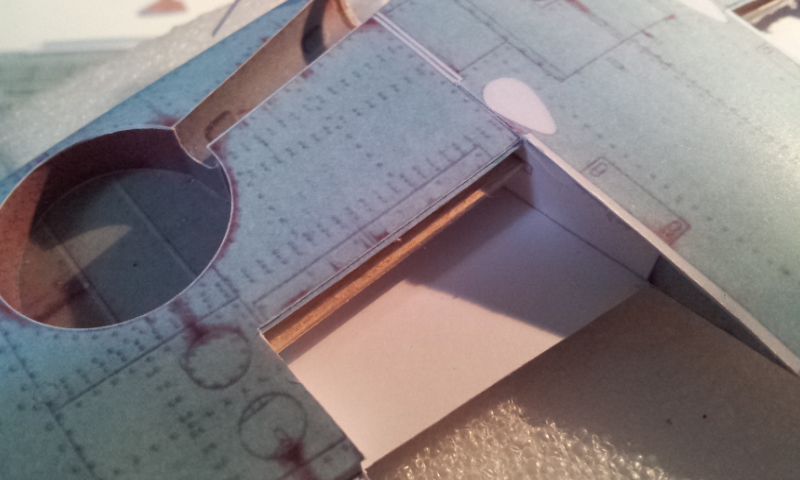

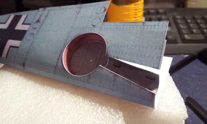

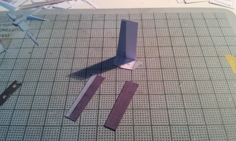

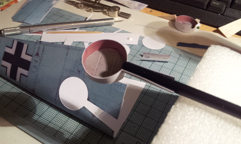

Les puits du train d’atterrissage
Ensemble des pieces
La piece circulaire autour de la roue
Avec son fond
Ajout de la partie pour la jambe de train
André
arobase
Messages : 181
Enregistré le : dim. déc. 11, 2011 7:02 pm
Localisation : Istres
A remercié : 6 fois
Re: Me 109 F4 ech. 1/27.7 sur base halinski
Message par arobase »

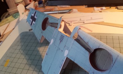

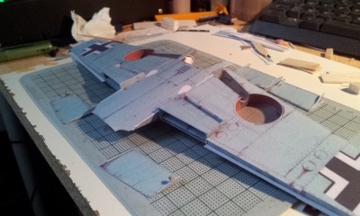

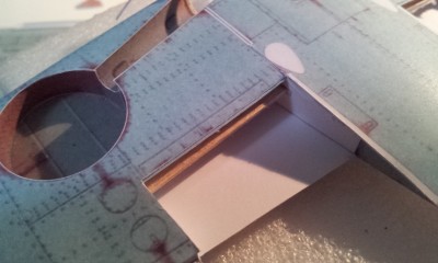

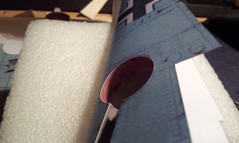

Implantation
des puits dans les ailes
Dans un premier temps, collage de la partie circulaire à l'interieur de l'aile, en faisant bien attention à l'orientation de la partie pour la jambe de train
Ensuite collage des 2 parties droites pour la jambe de train
ainsi on a tout le temps pour coller avec rectitude ces 2 parties droites à l’intérieur de l'aile :wink:
Et surtout prendre son temps pour la mise en forme de toutes les pieces afin quelles s'ajustent avec un minimum d'effort
Voila pour les puits
André

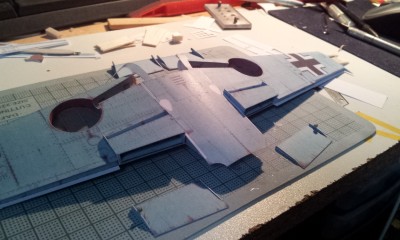

Bonjour
La suite du 109

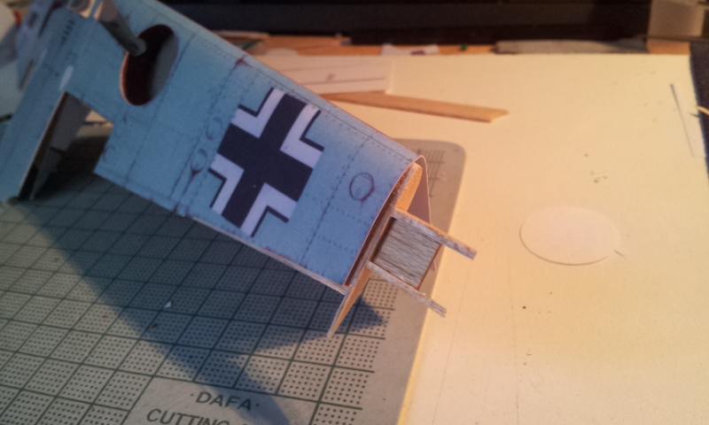

apres avoir fait l' aile droite, jonction sur le tronçon central
Le travail va surtout consister à alignes les 2 demi aile sur le tronçon central qui sera la référence
Il faut donc ajuster (poncer) les bords d'attaque et de fuite des nervures de l'ossature de l'aile
l'alignement est correct
les radiateurs sous les ailes

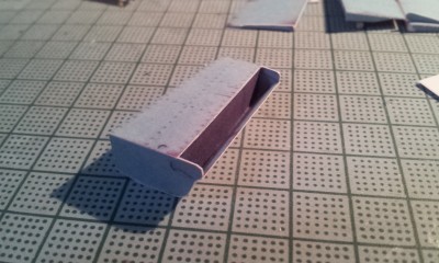

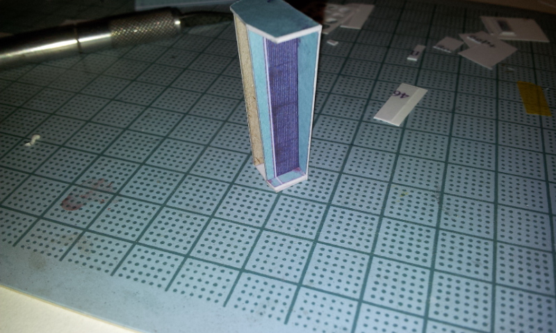

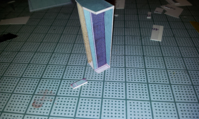

Installation des 2 radiateurs

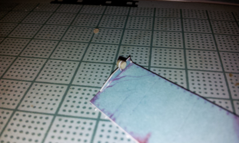

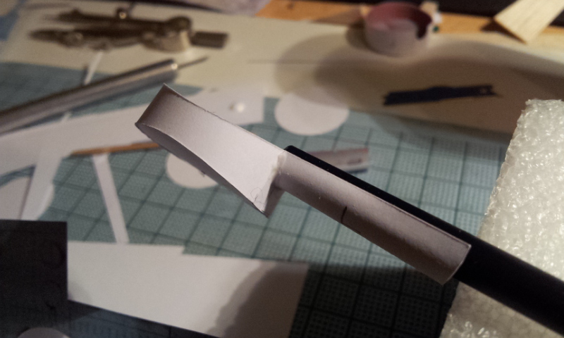

formage de la partie delicate du radiateur
arobase
Messages : 181
A remercié : 6 fois
Seulement la partie haute, sur cette photo, dépassera de l'intrados de l'aile
Radiateur pour aile gauche
Emplacement du radiateur sur l'aile droite
(désolé mais pour la compréhension, j'aurais dû prendre en photo l'aile gauche)

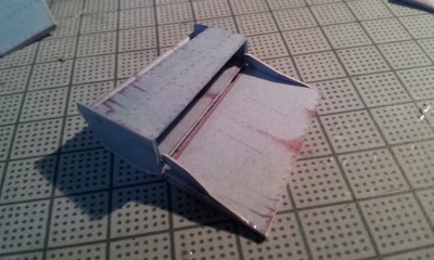

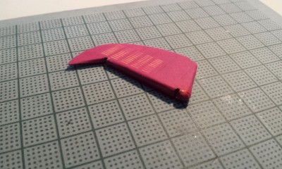

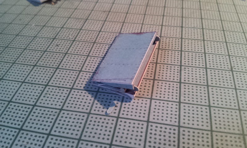

Confection d'un des 2 volets à l'arriere du radiateur
Je sais c'est trés compliqué, j'ai pas mal galeré pour conprendre tout cela! ]:-)
Malgré la notice en image 3d c'est pas evident
Jcadeos, si tu me lis , accroche toi :mad:
J'espere que ces quelques photos t'aideront pour finaliser ton 109

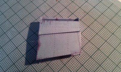

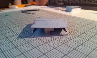

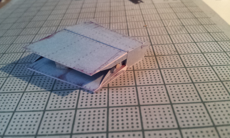

La suite du premier volet inférieur, derrière le radiateur d'aile
Le deuxième volet superieur, toujours derrière le radiateur d'aile

Avec le radiateur
Vue de dessous
arobase
Messages : 181
A remercié : 6 fois
Vue de l 'arriere
en place sur l' aile
Voila pour les radiateurs
Je me suis bien regalé, le jeu en vaut bien la chandelle!
