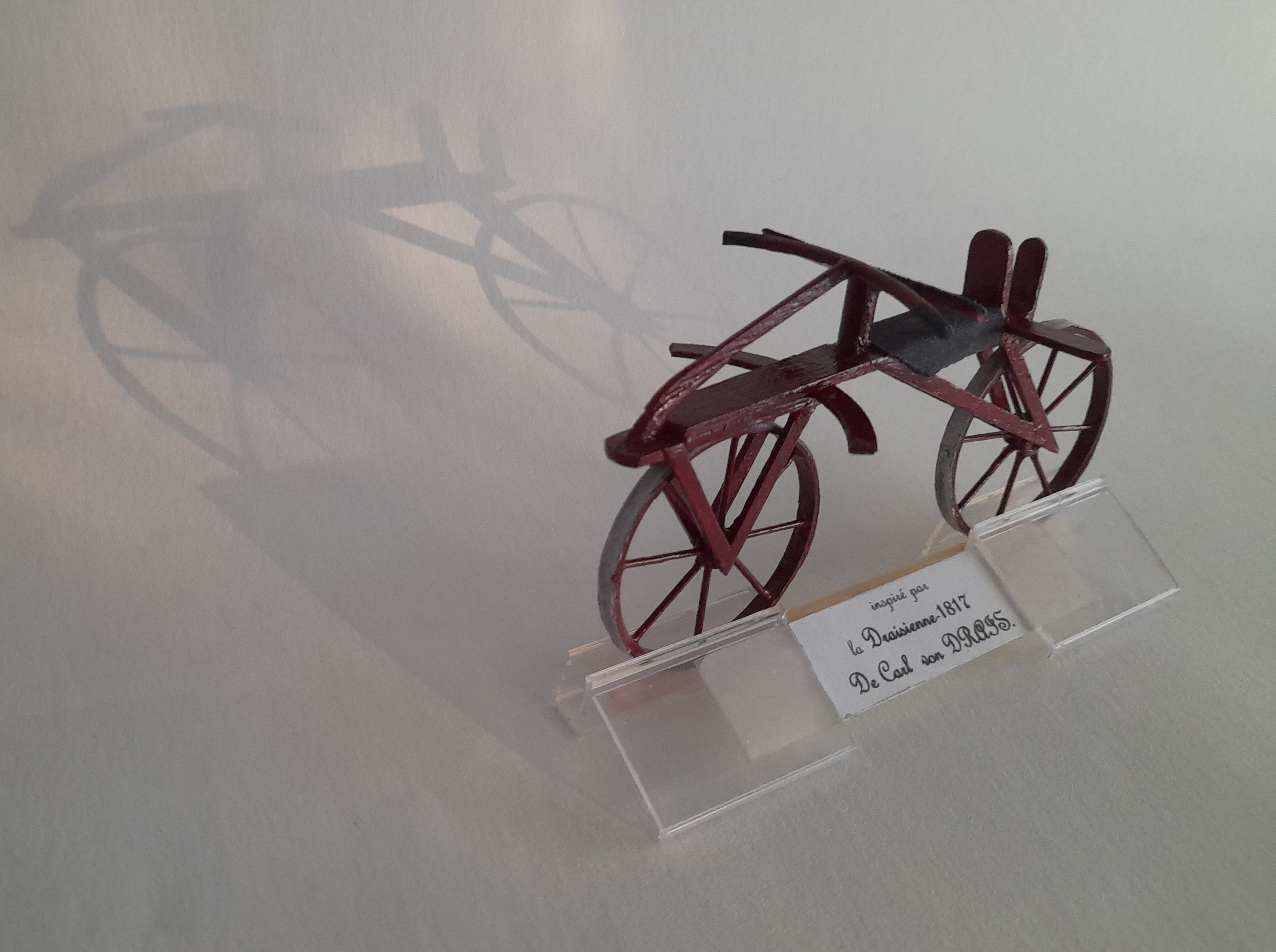

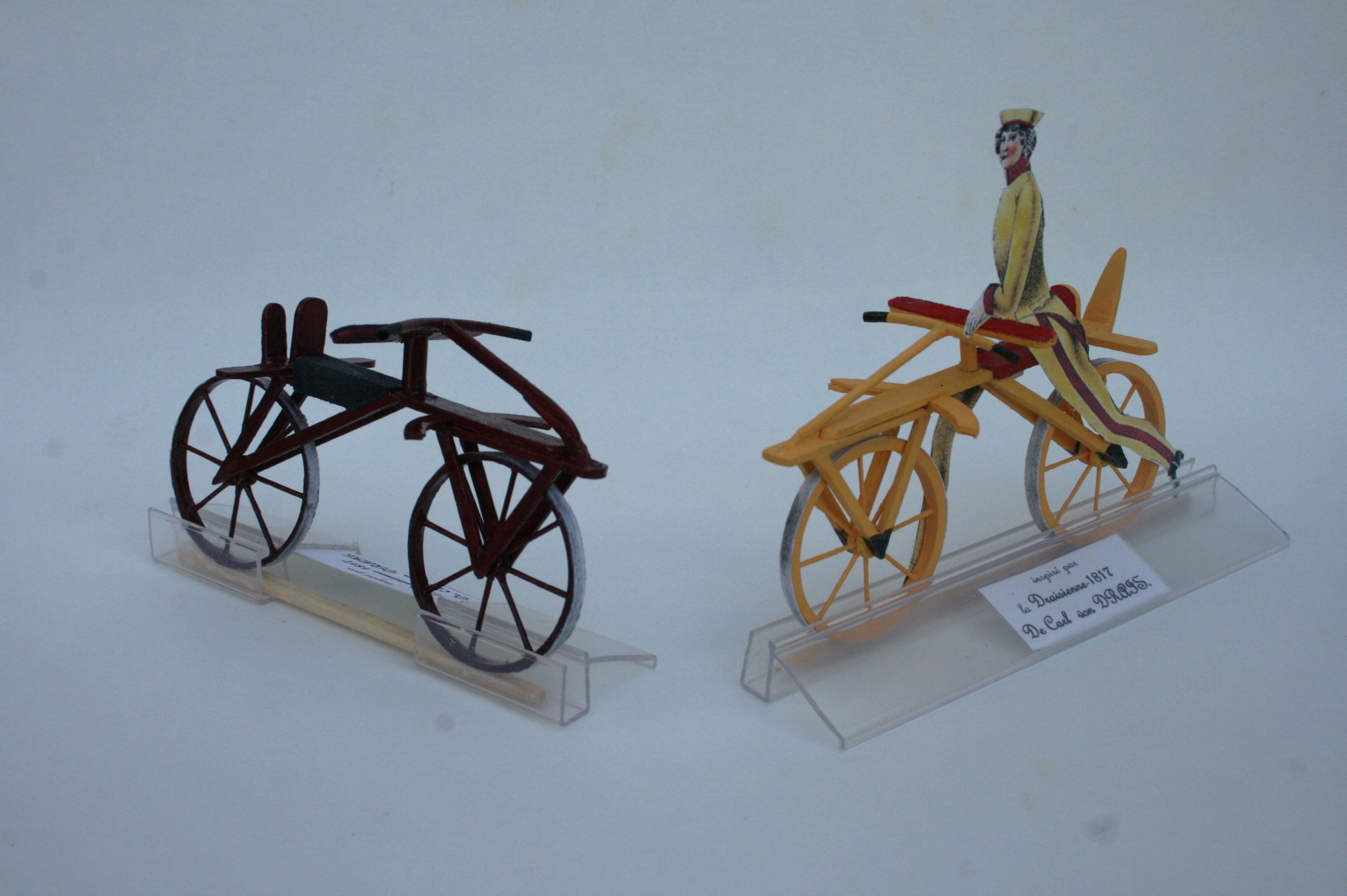

Les draisiennes.
Interessé depuis longtemps à l'histoire du vélo et un peu bloqué sur les anciens.
https://forum.tontonvelo.com/
On ne peut donc manquer de croiser un jour ou l'autre, la fameuse draisienne du Baron Drais.
https://fr.wikipedia.org/wiki/Draisienne
et même mieux de rencontrer en vrai quelques-uns de ses admirateurs dont l'un d'entre eux est allé jusqu'à en construire quelques exemplaires parmi les plus aboutis.
https://ladraisienneaparis2018.wordpress.com/diaporama/
C'est l'illustration de ce wikipédia qui a servi de modéle, on le trouve partout.
Le souhait d'en avoir une en miniature ne pouvant être satisfait vu la rareté du truc .
Je n'ai trouvé ( sans trop chercher cependant ) que ce modéle dont j'ignore même comment se le procurer et j'ai décidé de le faire moi même. 2 modéles un jaune et un bordeaux foncé
Cadre complet = bâtonnets de chocolat glacés débités et affinés et piques-apéro en bois, tissu de selle et appui coude = chutes de tissu couleur
jante = tube de pvc gris découpé et affinés
rayons = tronçons âme d'un câble ( optique ? ) trouvé dans la rue
Les galéres :tous les petits poncages à la main, le percement des jantes pour placer les rayons et le collage ( sur les doigts)
a suivre.

suite
Probablement les seules mini-draisiennes au monde en bâton d'esqimau au chocolat,
et maintenant exposées sur les étagéres de 2 petits enfants.

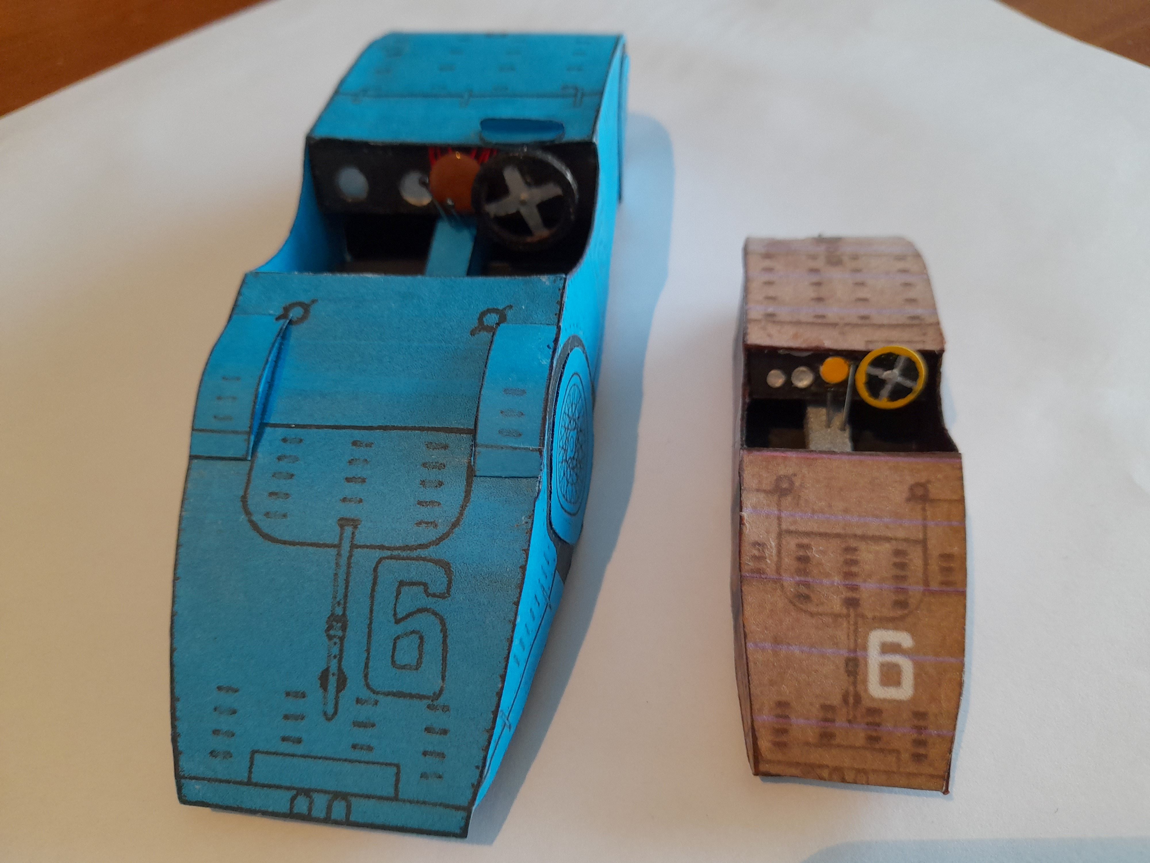

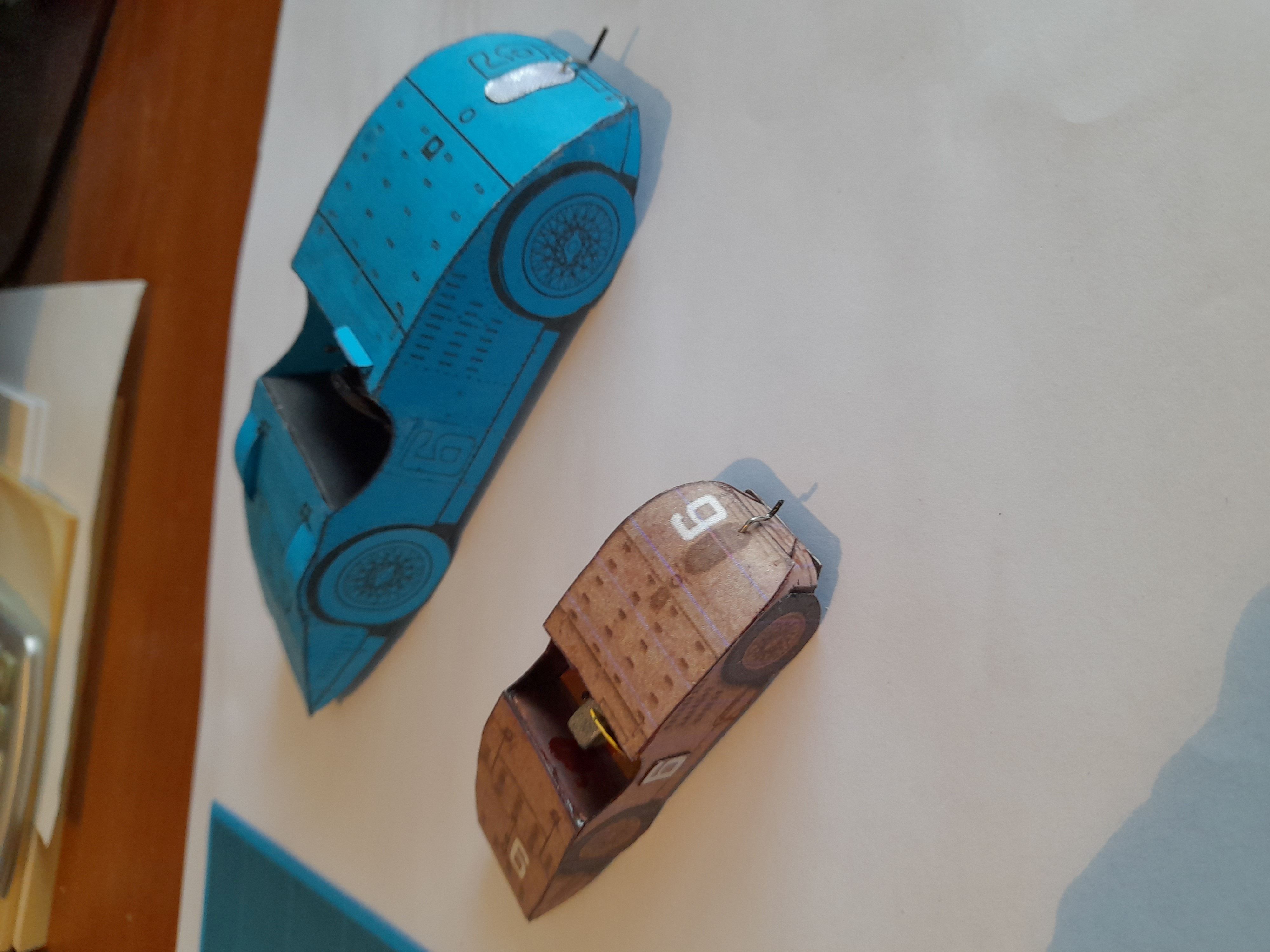

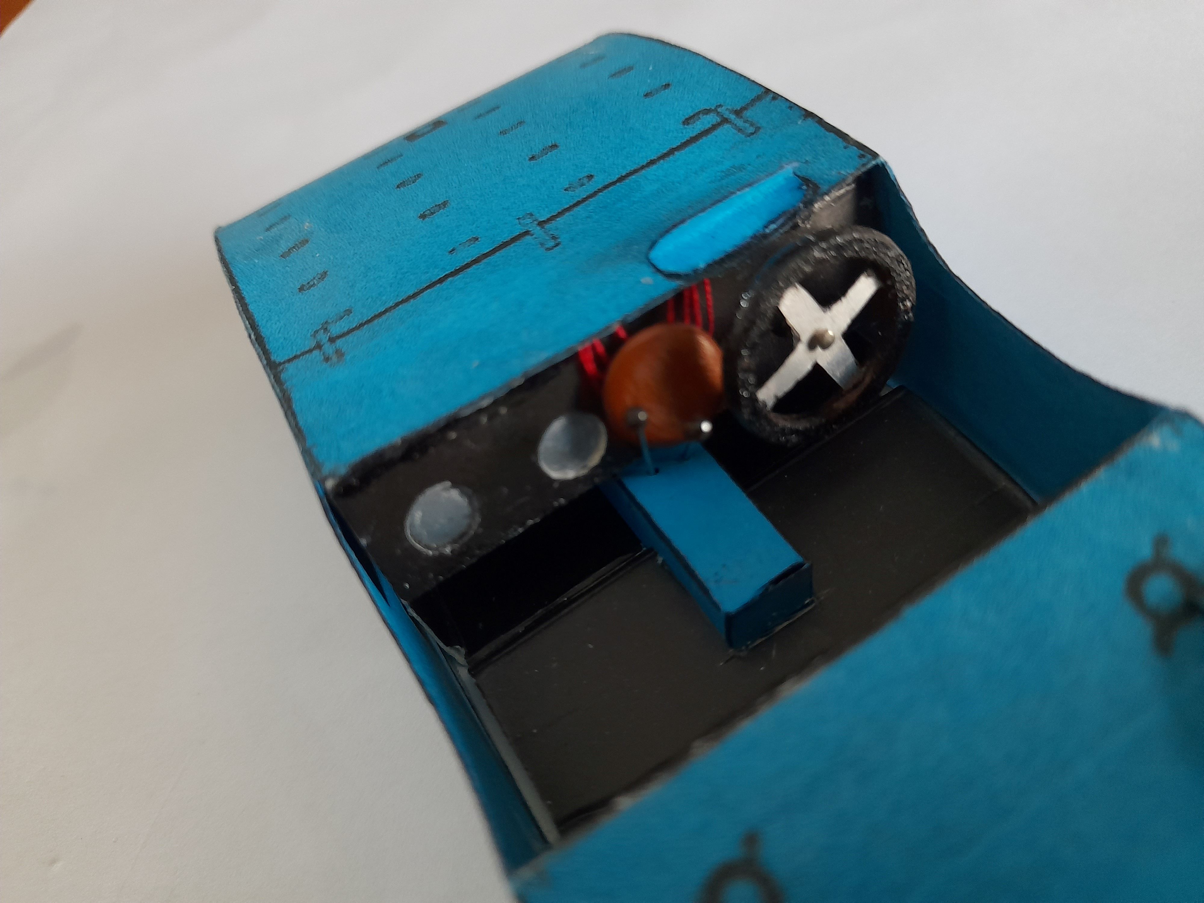

Bugatti T 32 Tank
Vu ce que l'on voit ici, bravo à Pat_Craft ( https://www.maquettes-papier.net/forume ... +32#p75028 ) passé il y a 16 ans sur ce modéle bellement conçu et réalisé.
Pour ma part, je l'ai localisé en musardant sur internet autour des belles Bugatti, je connaissais mais avais oublié. Il m'a paru évident, vu la simplicité du dessin de carrosserie, que c'était un bon candidat à modéle réduit.
De fil en aiguille, je suis tombé sur 2 posters riches en détails, un pour une petite échelle de teinte marronnasse et l'autre plus grand , blanc, au trait en ligne claire que j'ai imprimé sur papier bleu.
Mes maquettes sont à peine montrables, les roues sont nulles, le reste juste passable, surtout la petite qui a essuyé les plâtres, mais je me suis amusé avec la tête de delco et ses fils de bougie rouges au tableau de bord.
Le côté création a consisté, passant un à-plat en 3d, à rétablir empiriquement un développé prenant en compte l'arrondi du capot / aux côtés, en fait, rallonger le dessus de qq mm répartis en 3 coupures, et à faire un tête bêche pour avoir le coté droit.
Il me semble d'ailleurs que le décrochement d'accés au poste de pilotage n'est pas identique de chaque côté sur les vraies.
Le sujet peut sauter si il est possble qu'il y ait souci de repro mais les posters n'étaient pas des planches de maquette à découper.

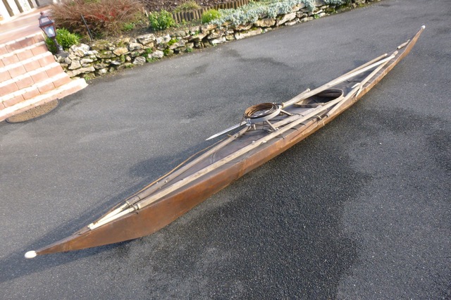

Les kayaks.
Ayant un peu pratiqué j'ai toujours trouvé ces petits bateaux trés racés et élégants, surtout les modéles de kayaks de mer inspirés des embarcations inuits.
En bois c'est superbe .
https://cnckayaks.com/
Ayant découvert un sujet maquette sur le site du "Kayak Club Brestois "https://www.bing.com/ck/a?!&&p=9e818465 ... b2lzLmZyLw" j'ai tenté leur construction "bois de cageot" mais ne suis pas arrivé à tailler dans ce bois rustique les piéces nécessaires.
Le hasard m'a fait pousser la porte d'un rare magasin de jouets, maintenant dédié à la maquette télécommandée roulante et flottante mais dont les responsables ont conservé un stock de profilés bois, jadis courant dans le maquetisme flottant et volant.
C'est plus facile car déjà proprement taillé et déligné.
Je me suis aussi inspiré de ce que l'on trouve sur internet sur le sujet "kayak inuit", et "construction bois".
Celui-ci est trés explicatif :
https://sergedubuc.fr/un-kayak-groenlan ... tauration/

Les kayaks.
Un 1 er modéle s'est révélé trop "joufflu",
un 2 éme est donc sorti, plus conforme à l'élégance et à la simplicité de cette embarcation d'apparence si fragile.
Les points particuliers sont l'utilisation pour les membrures d'un matériau " ruban de joncs" employé dans le cannage et la fabrication de paniers.
Lequel matériau a été débité et formé à la vapeur sur un gabarit spécifique crée à cette occasion.
Pas difficile mais assez long.
Pour le moment, sans idée sur comment et avec quoi le recouvrir, je le laisse tel que l'on peut voir sa structure.
