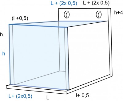

Schéma qui sera peut-être plus compréhensible que mes explications

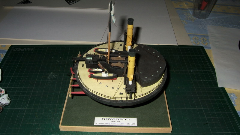

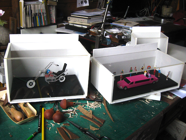

La maquette choisie pour ce test est celle du Novgorode qui en avais assez de la poussière et est de petite taille

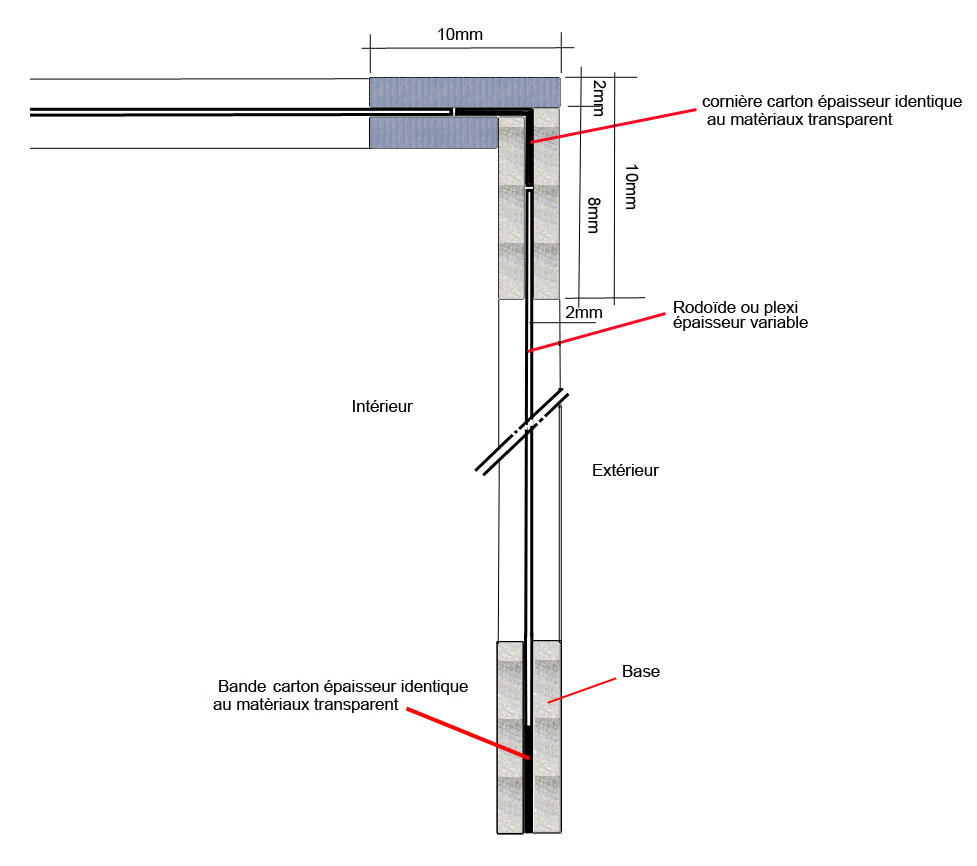

Il y à effectivement des collages bords à bords et le plus dur est de ne pas se tromper dans la largeur des bandes de cartons qui est variable suivant les recouvrement. Le but est d'obtenir une largeur d'ossature constante sur la face externe soit dans mon cas 1 cm.
Donc si je reprends mon croquis la traverse supérieure (que j'appel la parclose) fait 10 mm x 2mm. L'autre traverse qui forme l'ossature sous la parclose (en bleu) mesure 10 - 2 (traverse en retour) - 0,2 (cornière) - 2 (parclose en retour) = 5,8 mm x 2mm.
Pour les cornières je les ai prévues pour laisser au rodo une feuillure de 4 mm soit des ailes également de 4 mm.
La bande de renfort qui ceinture la base et forme la feuillure inférieure a une hauteur de 10 - 4 = 6 mm.
A vous d'extrapoler en fonction de vos épaisseurs de carton et de rodo ou de plexi. pour ma part un carton de 2mm me semble suffisant mais j'ai appris que Leroy Merlin vendrait du plexi d'environ 1 mm d'épaisseur. J'ai pas encore vérifier mais ce serait super car cela donnerait plus de rigidité pour des vitrines plus grandes.

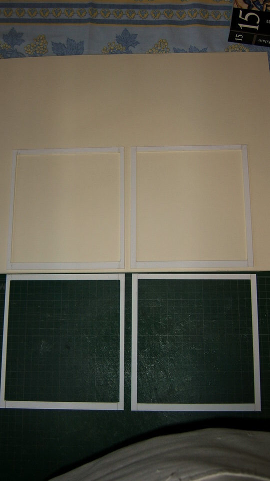

assemblage de deux faces opposées de l'ossature. la traverse inférieure fait toujours 10 mm, les autre sont calculées comme expliqué ci-dessus

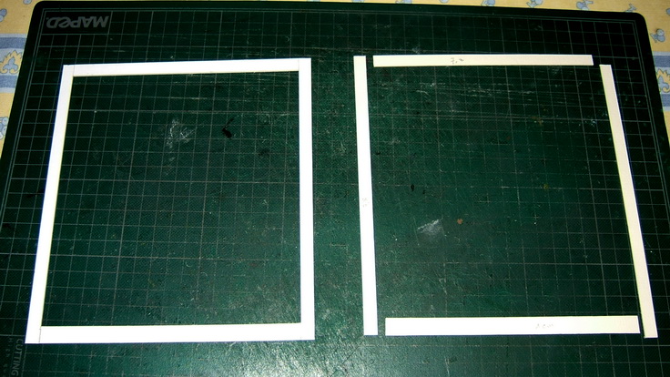

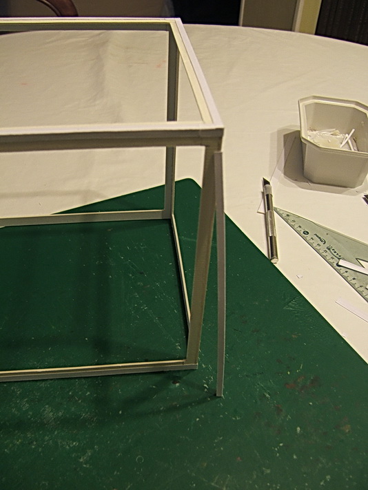

les quatres faces sont terminées. Deux d'entre elles ont des montants verticaux moins large de 2 mm que les deux autres pour permettre le recouvrement par le retour. la traverse supérieure est de largeur constante sur les quatres face.
voila les quatres face assemblées, collées bord à bord. La colle à bois est très efficace et les assemblages peuvent  être manipulés rapidement (délicatement quand même). Reste à poser les traverses en retour sur la partie supérieure

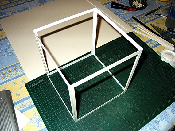

L'ossature primaire est terminée. On attaque la pose des bandes et cornières de renfort.

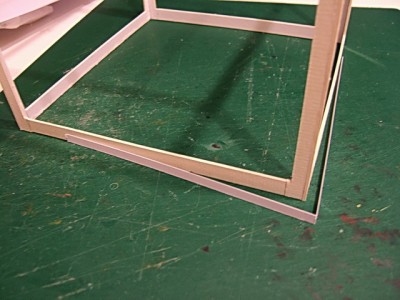

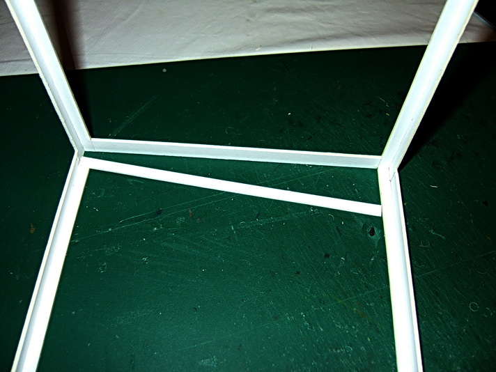

Les renforts et et les feuillures.
Comme expliqué précédement le papier utilisé pour faire les renforts devra avoir une épaisseur équivalente au matériaux transparent utilisé. Dans mon cas j'ai utilisé du papier 250 gr qui à une épaisseur sensiblement égale à celle de mon rodo.
En premier pose de la bande de renfort inférieure .Elle est collée en continue et le raccord avec la bande suivante ne doit pas se touver sur un angle. Les assemblages d'angle se trouvent ainsi renforcés par la bande qui, par sa différence de hauteur avec la traverse basse crée la feuillure inférieure pour recevoir le rodo.

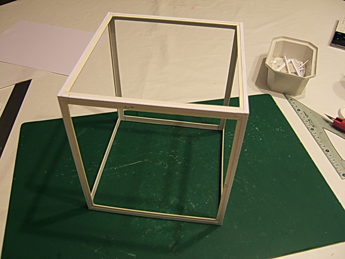

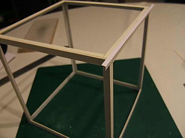

Les cornières hautes sont terminées (on distingue également la bande infèrieure). Préparation des cornières verticales.
Voila l'ossature primaire de la vitrine terminée. On distingue clairement la feuillure qui recevra le plexi.

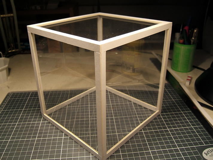

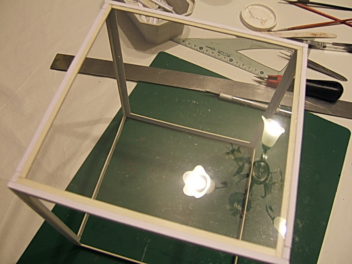

mise en place du plexi supérieur positionné dans sa feuillure.

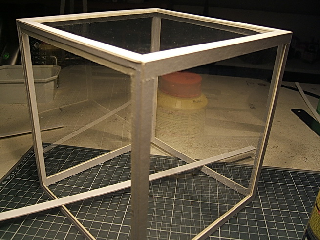

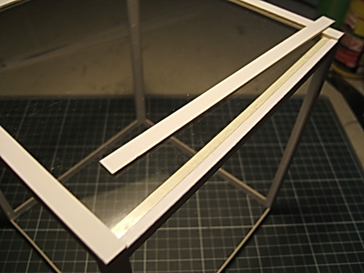

Avant la pose de la feuille de plexi j'ai mis quelque poitsde colle SADER pour qu'elle soit bien maintenue car j'ai crains que la colle à bois n'adhère pas suffisement au plexi.
mise en place des parcloses supérieures. contrairement à mon croquis je les ai posées au raz de l'ossature pour que leurs champs soitent recouverts par les parcloses verticales.

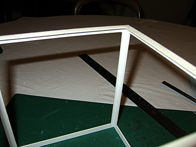

mise en place du premier "vitrage" verticale. les parcloses haute et basse font 10 mm alors que les latérales ne font que 8 mm (devinez pourquoi 8-))
mise en place du rodo sur la face opposée. Les parcloses latérales font aussi 8 mm ce qui permettra d'avoir des parcloses de 10mm sur toute la périphérie des deux autres faces.

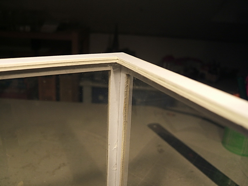

détail ou on vois bien le rodo pris entre l'ossature et la parclose. Le montage est identique à celui d'une vitre dans une fenêtre.

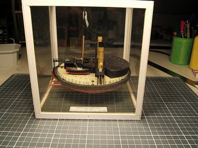

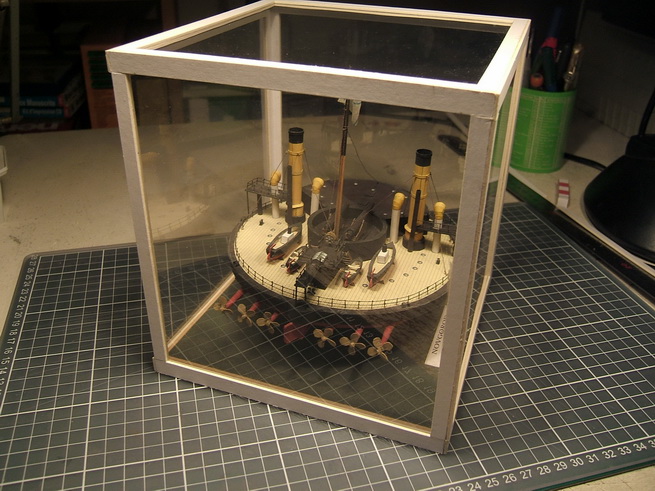

Voila la vitrine terminée. Il ne reste plus qu'à nettoyer le rodo avec un produit anti-statique.
Je suis très surpris par la solidité de ce montage. Seule les traverses de la base sont un peu plus fragiles puisque non contreventée par un retour d'équerre. Cela demande un peu d'attention lors des manipulations mais cet inconvéniant disparait après la mise en place sur le socle de la maquette.

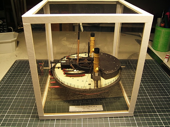

Pose de la vitrine sur le socle de la maquette.
En fait j'ai fait mon essai sur cette maquette car c'est la seule ou j'ai fais un socle avec une un entourage en bois (en fait j'ai le même chose sur le Radomka mais la taille est beaucoup plus grande).
Cet entourage permet le fixation de la vitrine.
vitrine en place
vitrine en place
La vitrine est fixée au socle par une petite poine laiton au centre de chaque traverse basse.

sympa ton montage mais je trouve que les montants apparents "etouffent" le modèle, d"autant plus qu'il est de petite taille. C'est pour cette raison que j'avais tenté l'aventure avec les feuilles de plexi collées bord à bord à la cyano comme expliqué dans mon post. Par contre....ton idée mériterait un développement pour des formats plus importants, pouvant accueillir plusieurs modèles par exemple , mais je pense que tu y as déjà pensé. A voir.

effectivement 1cm c'est un peu épais pour un modèles de cette taille mais ce n'était qu'un essais.
Pour des vitrines de plus grande taille cela ne posera pas de problème et j'étais pret à faire la vitrine du Radomka mais j'ai trouvé, chez bricorama ( sais pas si c'est de la pub sauvage :? ) des palques de plexi appelées Poligass, épaisseur 2 mm. Il peut se plier à froid et a chaud, se clouer, se visser, se coller. Il est vendu par plaque de 0.50 x 1.00 au prix de 15 € . Pour le collage j'ai trouvé une colle Pattex, appelée "Résist à tout" ajustable pendant 5 mn et 100% transparente.
