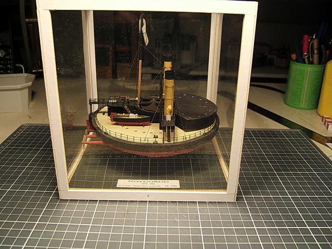

Bonjours à tous,
La poussière étant l'ennemie N°1 de nos modèles adorés :) et les vitrines du commerce largement plus chères que nos maquettes j'ai dècidé de les construire moi-même en carton (comme notre forum :D) .
Matériaux utilisés pour ce proto:
carton blanc un face de 2 mm d'épaisseur, rodoide de 0,2mm et papier 250 gr (épaisseur +/- 0,2mm) , colle à bois à prise rapide PATTEX et colle SADER Mega strong.
Temps de réalisation; une journée et demi soit environs un dizaine d'heure.
L'ensemble est constitué d'une ossature primaire avec bandes et cornières de renforts qui forme, également, une feuillure pour recevoir le Rodoide (il est important que les bandes et les cornières soit de même épaisseur que le Rodo). La finition est assurée par des parcloses qui viennent recouvrir les cornières et les feuillures et pincer le rodo.
Schéma qui sera peut-être plus compréhensible que mes explications

La maquette choisie pour ce test est celle du Novgorode qui en avais assez de la poussière et est de petite taille

Pose de la vitrine sur le socle de la maquette.
En fait j'ai fait mon essai sur cette maquette car c'est la seule ou j'ai fais un socle avec une un entourage en bois (en fait j'ai le même chose sur le Radomka mais la taille est beaucoup plus grande).
Cet entourage permet le fixation de la vitrine.
vitrine en place
vitrine en place
La vitrine est fixée au socle par une petite poine laiton au centre de chaque traverse basse.
Reste la question de la finition. 1° l'ensemble peut être peint (sauf le rodo :D :D ) mais cela suppose quelques retouches d'enduit sur les jointures et attention aux déformations.
2° J'ai pensé qu'il pouvait être possible de l'habiller avec un papier de couleur (cela cachera les joints d'assemblage).
Comme j'envisage une vitrine beaucoup plus grande pour le Radomka avec plexi de 1 mm, si je le trouve, je me pencherais sur ce problème. Comme j'ai du cuivre, en rouleau, de 1/10 d'épaisseur je me dis que cela pourrait avoir de la Gueu...... comme habillage. Cela se travail presque comme du papier.
Voila mon post est terminé J'espère qu'il va intéresser quelques membres du forum.
Si quelqu'un à des idées pour améliorer mon système, aussi bien au niveau conception qu'au niveau montage ou encore en terme de finition, je suis preneur.
Merci à tous :groupjump: :tonbreu:
