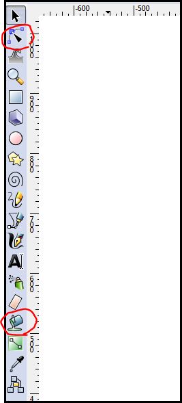

voila une screnn à peu près "potable" pour expliquer mon problème dans la question "deux "
voila un schéma qui m'intéresse mais qui me terrorise aussi :D
un mi-17 nicaraguayen
le schéma est assez compliqué et je ne sais utiliser comme outil de "coloriage" que les deux entourés de rouge
c'était ceci ma question "est ce qu'il y a un outil ou une brosse pour faire ces serpentins ?"
bonne soirée et merci encore pour votre aide :) :)

Wow ! C'est le genre de schéma qui me fait peur à moi aussi ! :cry:
Je n'ai jamais utilisé le pot de peinture. Je suis du genre à faire une liste des valeurs rgb des couleurs que je veux utiliser (merci à l'extension Colorzilla pour Firefox) et à utiliser le volet "Editer les couleurs de l'objet etc..." (icône encadrée dans le 1er bandeau horizontal). J'utilise aussi parfois le bandeau de couleurs en bas de l'écran. :D
L'outil que j'ai encadré sur le bandeau vertical permet de créer des formes à la souris. Si on finit en cliquant sur ton point de départ, on ferme la forme. Ses traits sont trop épais et il faut donc modifier l'épaisseur a postériori. Du coup, j'ai tendance à utiliser des rectangles et à les triturer en les tranformant d'abord en vrais polygones (icone que j'ai entourée sur la 2ème barre horizontale, celle qui change selon l'outil sélectionné dans le bandeau vertical) puis en rajoutant des noeuds (double clic sur le trait), en les déplaçant, en faisant un ctrl clic sur un noeud pour adoucir les angles, en tirant sur les traits...
Exemple ci-dessous : la même forme créée avec le rotring ("tracer des courbes de Béziers etc"...) mais la bleue a subi un ctrl-clic sur chacun de ses noeuds.
Je n'ai jamais vraiment utilisé l'outil "créer un tracer calligraphique ou au pinceau" (le porte-plumes dans le bandeau vertical) mais il faudrait peut-être aussi creuser dans son bandeau d'options. Mieux vaut virer le contour... ou s'assurer qu'il ait la même couleur que le remplissage.
