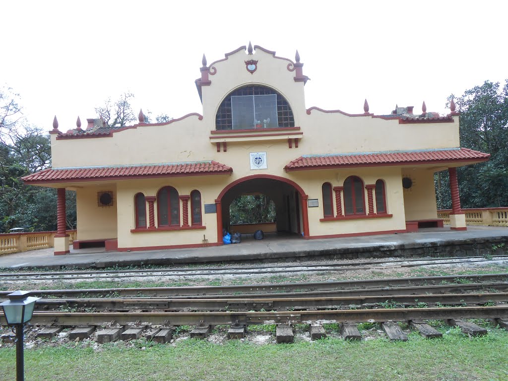

Re: Estation du chemin de fer MARUMBÍ.
La voie ferrée est toujours en service, reliant le plateau à la mer à travers la forêt qui descend des montagnes.

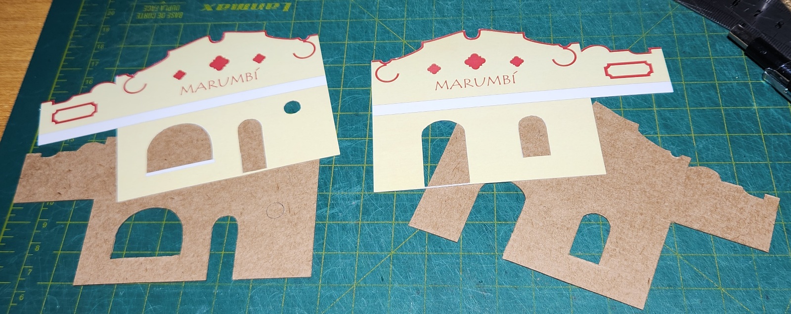

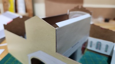

Il faut renforcer les murs car j'ai fait imprimer sur papier 180g.
Les fenêtres doivent être approfondies avec un épaisseur.

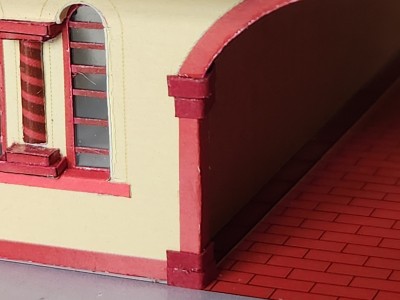

Des fenêtres ont des épaisseurs et les cadres de fenêtres doivent être fabriqués avec des bandes fins, car ils sont trop fins pour être coupés.

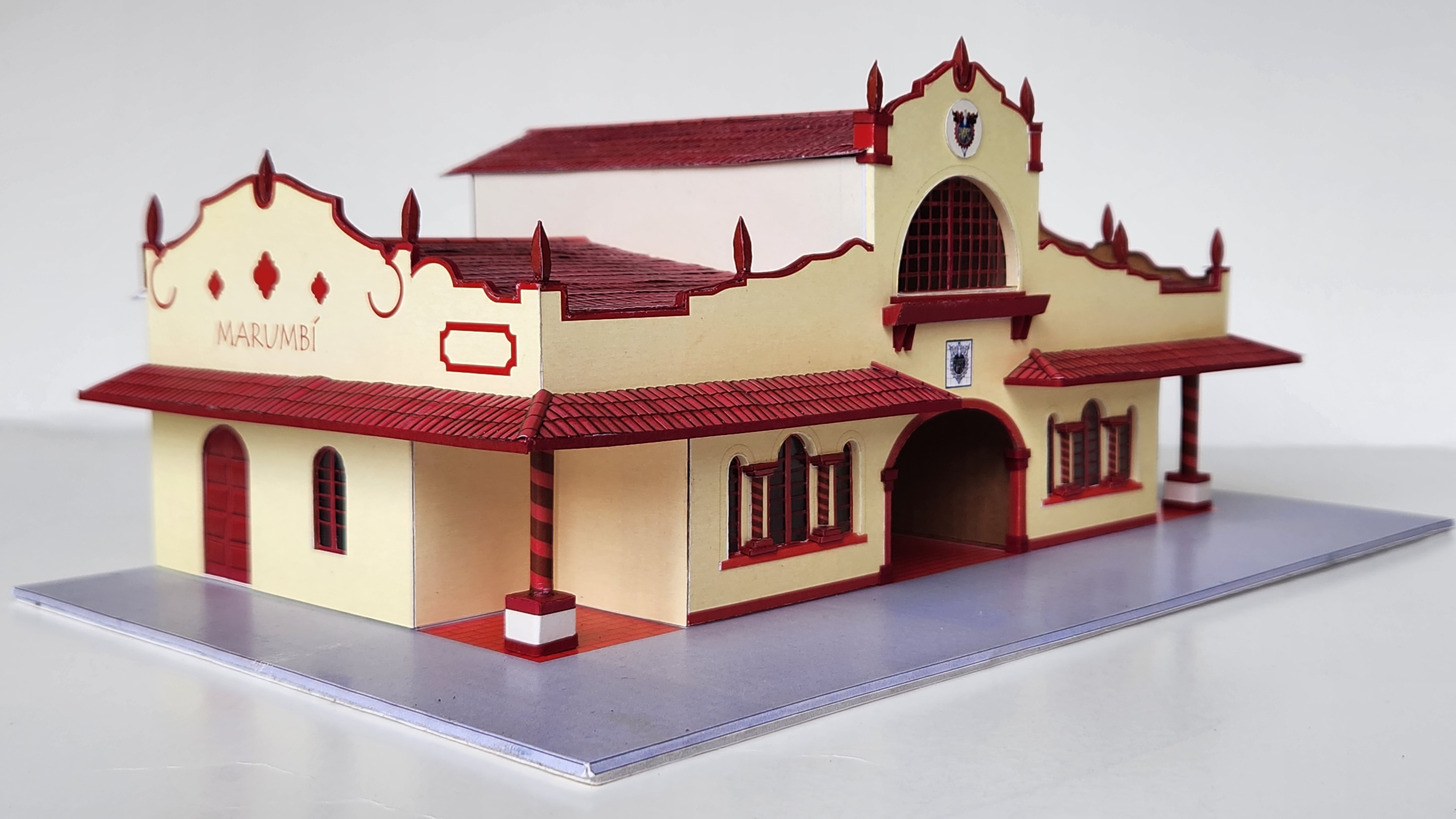

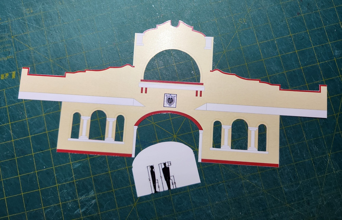

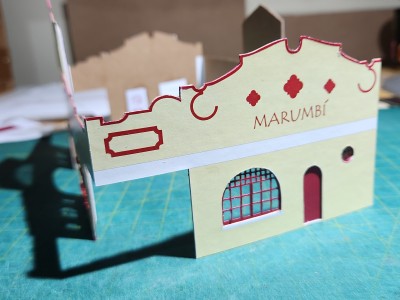

La façade concentre plus de détails

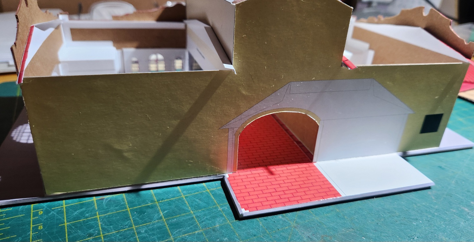

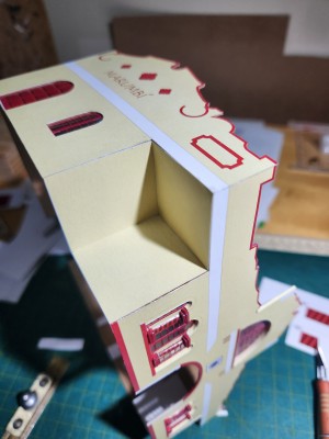

Tous les murs ont été renforcés
Messages : 928
A remercié : 211 fois
A été remercié : 815 fois

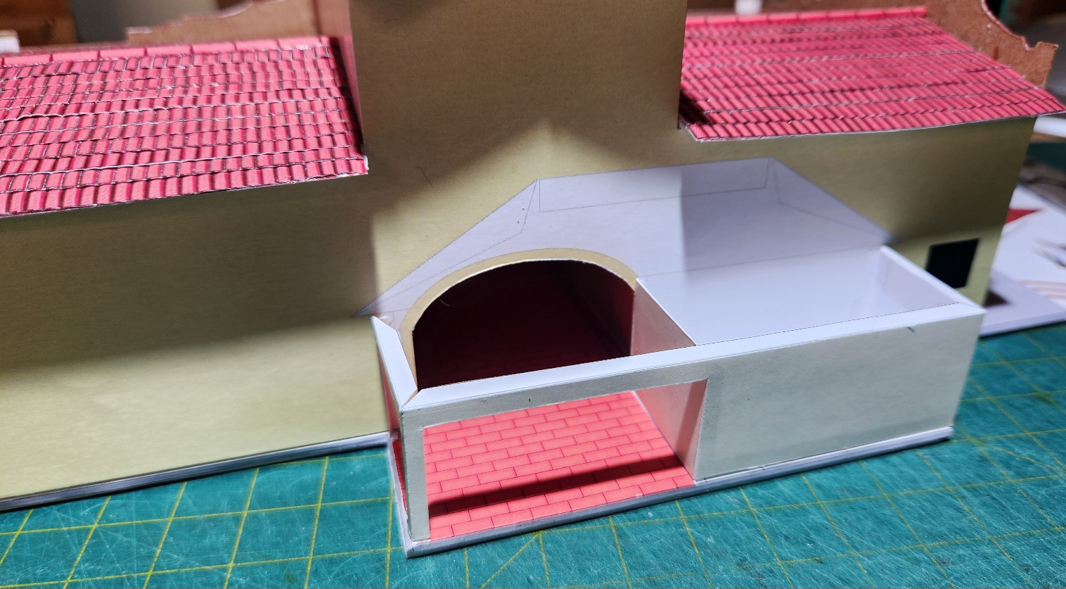

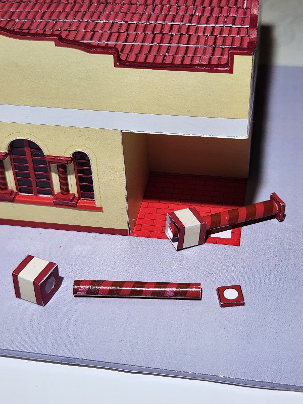

La préparation pour placer le bâtiment sur la base, mais aussi le toit
Je préfère employer des flaps de collage indépendants pour éviter de problème d'épaissir les bords

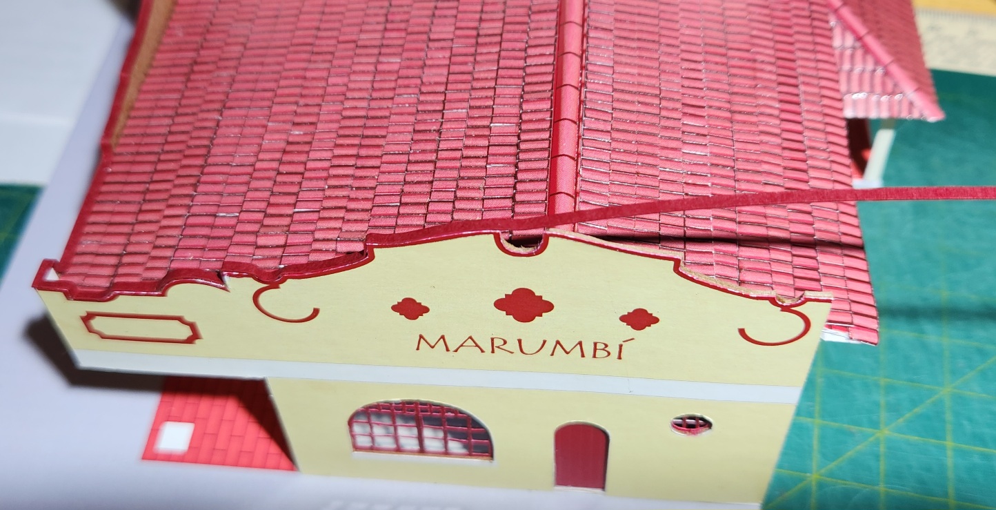

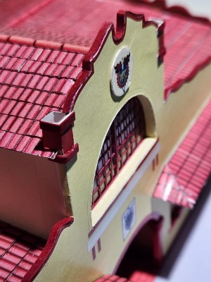

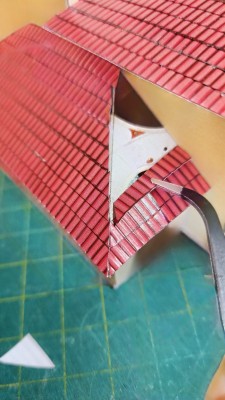

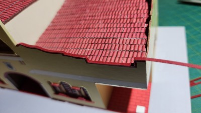

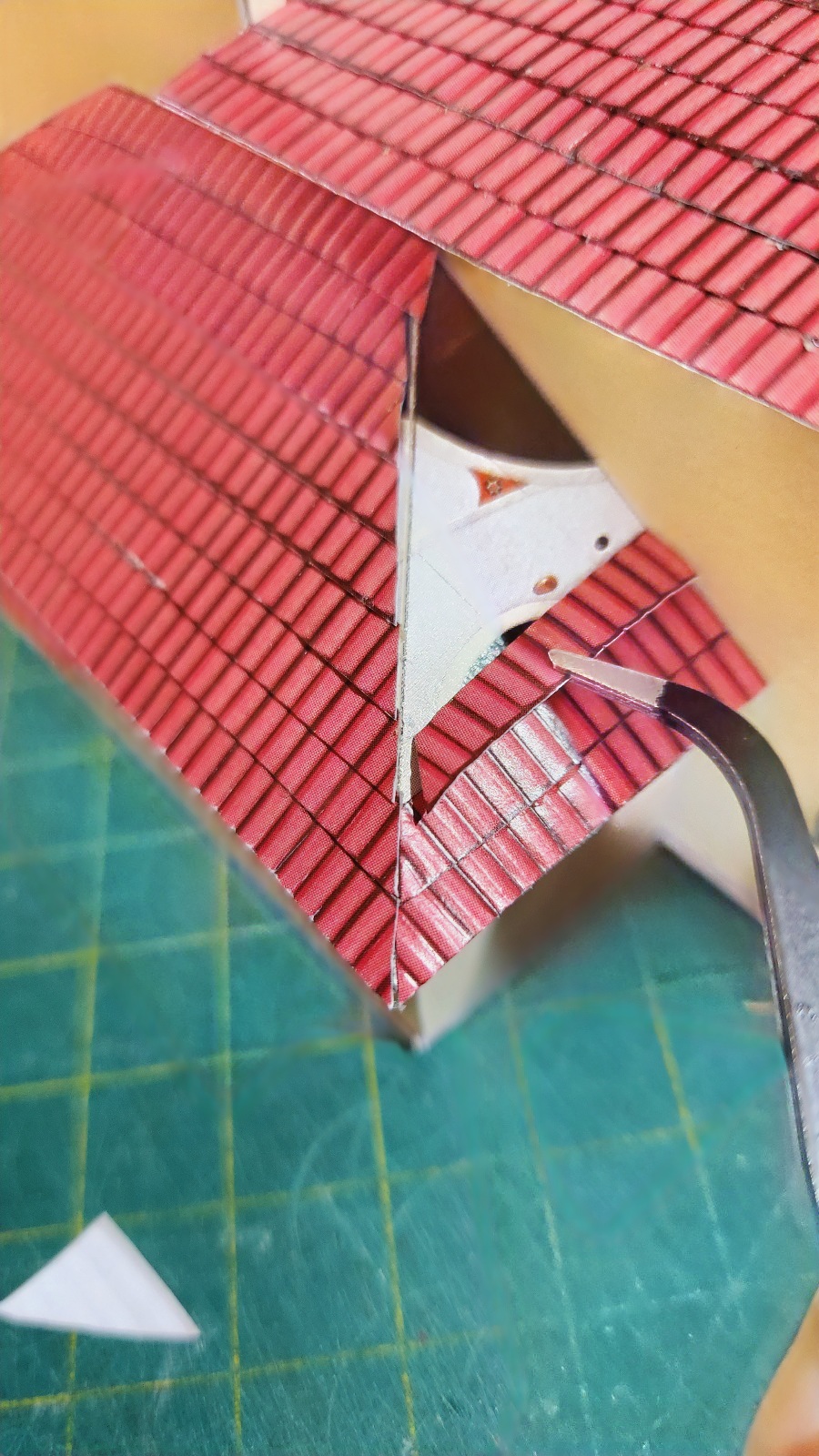

Le toit, c'est où « la vache se tortille la queue ». Un vieux dicton.
Ce serait mieux si les carreaux étaient coupés en unités individuelles, mais ma journée ne compte que 24 heures, alors j'ai pensé qu'il valait mieux les couper en bandes.

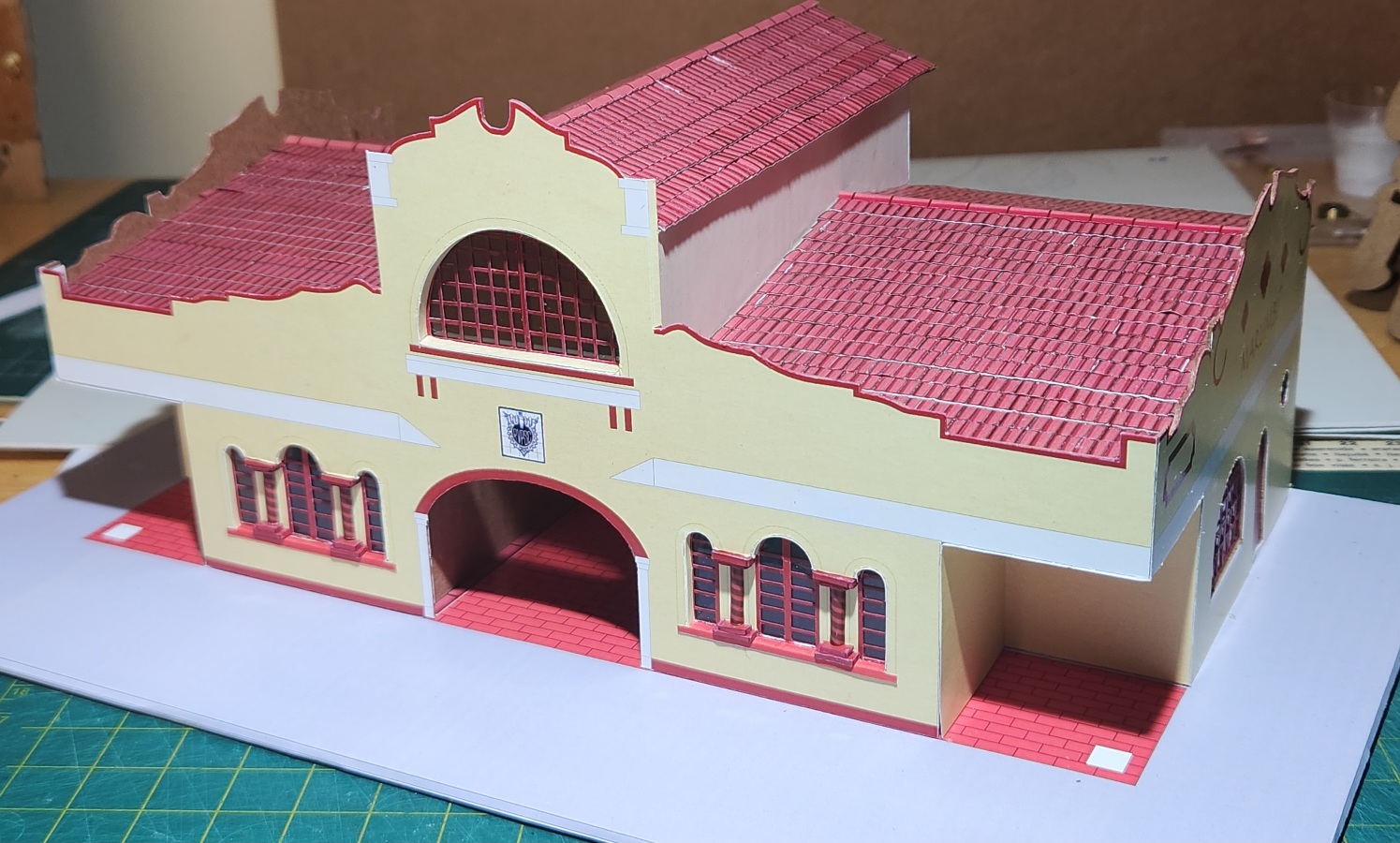

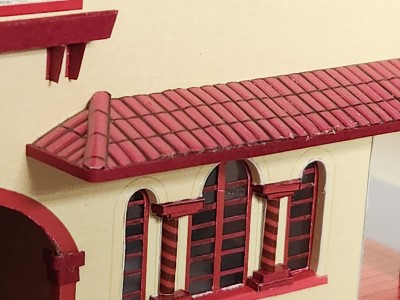

Quelques détails de plus
Messages : 928

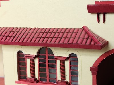

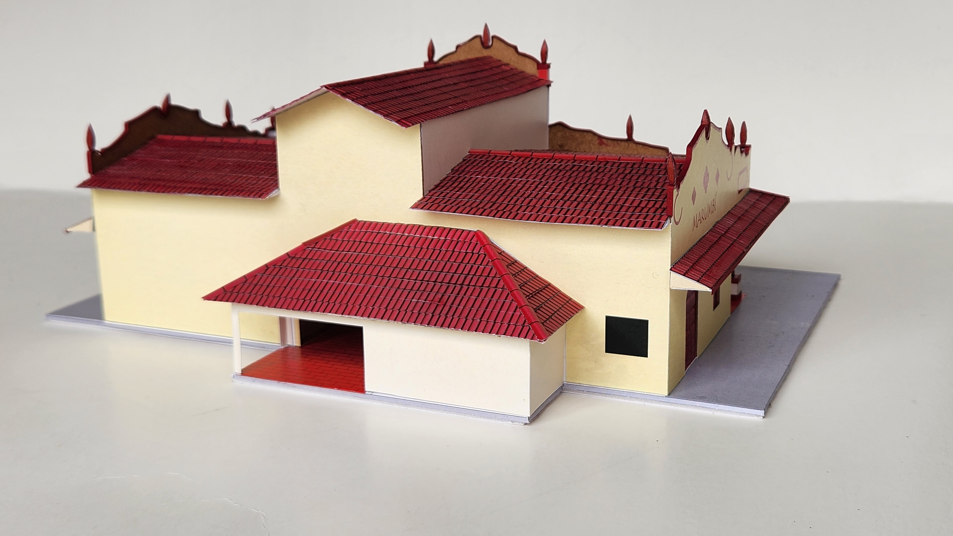

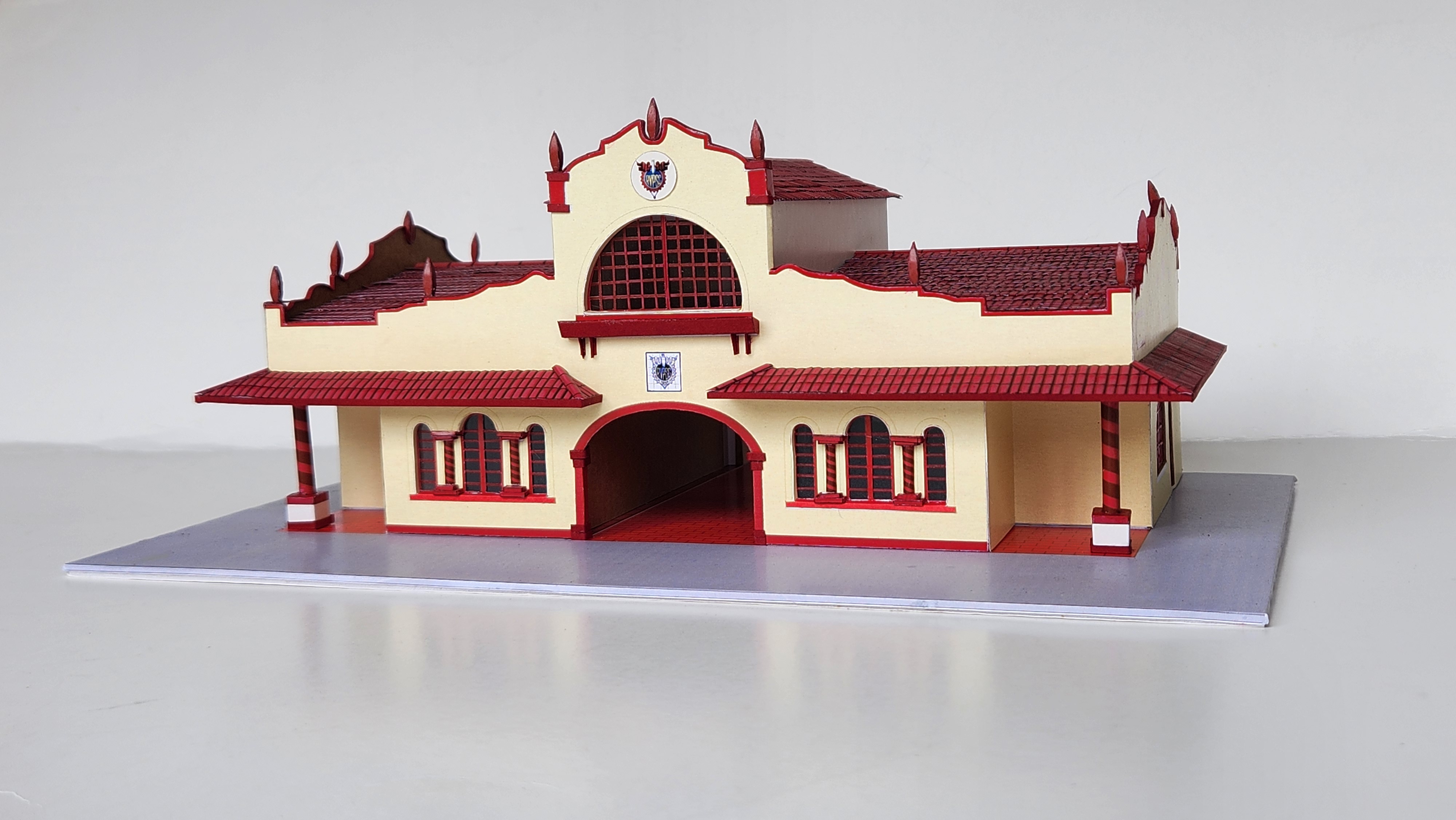

Les petits toits latéraux améliorent l'aspect général

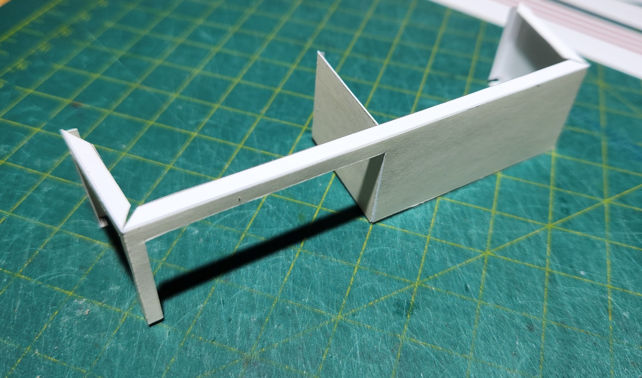

En plus, grossir les bords des murs
